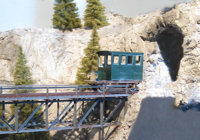

un modèle tout métal Ara production en Ho, détourné pour le Oe ! ;)

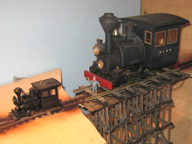

et puis, concernant la solidité, une Porter en IIm sur un trestle prévu pour le On30 ! ;)
porter + porter.jpg (76.08 Kio) Vu 2682 fois

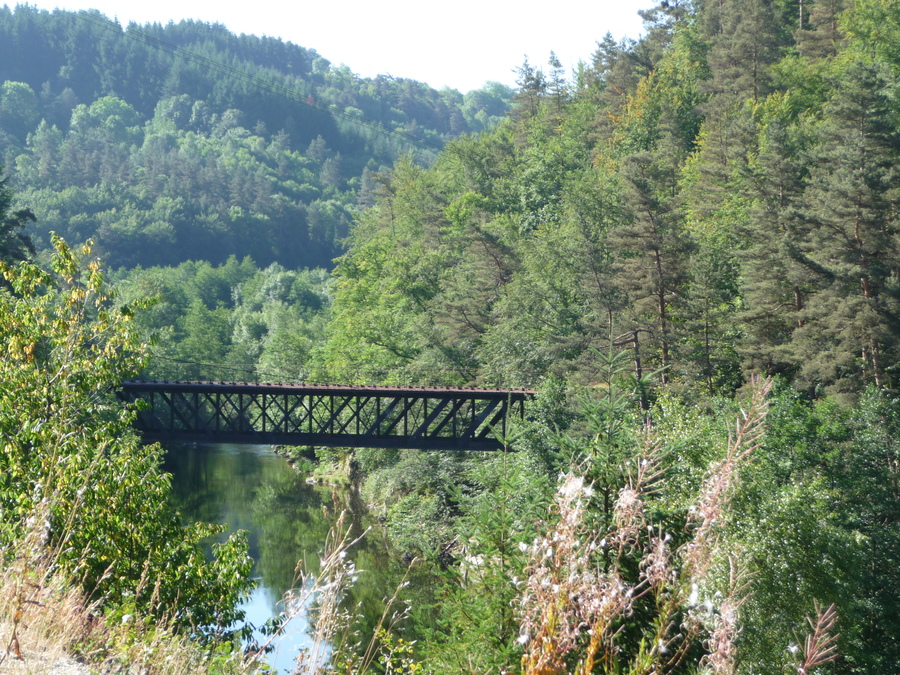

Salut Joris !
Beau projet que le site de l'enceinte ! J'y avais moi aussi songé un temps avant de me lancer dans mon réseau.....
J'avais d'ailleurs acheté le pont Auhagen qui est resté des lustres en vente sur le forum.
Je me souviens être allé sur placé faire quelques relevés et photos. Si ça t'intéresse.....

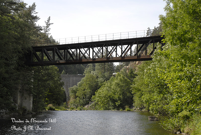

Messagepar mikado » 30 01 2013 à 14:22
Aller tient, pour le même prix, une autre vue :
Jean-Michel

Le pont Auhagen est bien mais il fait la moitié du pont réelen longueur,d'après l'ouvrage sur le Vivarais,il mesure 36,50m de long ;)
