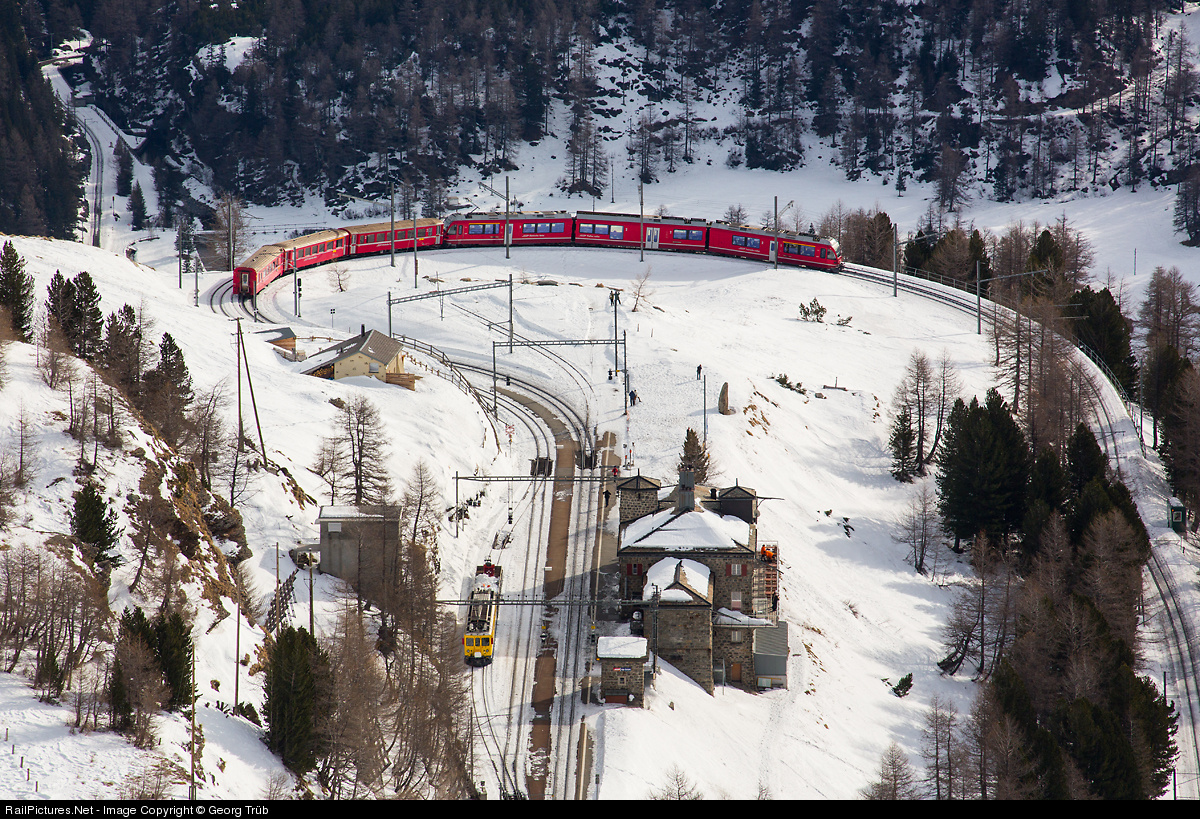

Dans un souci permanent de recherche du réalisme, je me mis alors en quête de trouver un sujet de réseau, sans forcément en faire un copier-collé exact de la ligne in-situ, où les courbes serrées seraient légion, et où l'on pourrait cotoyer du matériel récent mais aussi plus ancien. Et voilà qu'il y a quelques semaines, l'un des membres du forum nous fait découvrir la ligne Niponne Hakone-Tonza, jumelée avec la ligne de la Bernina ... et c'est à partir de ces recherches que, par hasard, je suis tombé sur le site de la gare d'Alp-Grüm. A partir de cet instant, comme par magie, le projet a pris forme rapidement, l'envie de bâtir est revenue, ceci, pour de simples raisons :
La Bernina est fort bien reproduite grâce aux modèles Bemo entre autres, où foisonnent divers types de matériels anciens et plus récents, aux qualités de fonctionnement légendaires. Le site d'Alp-Grüm comporte en sa sortie, direction Tirano, une courbe en fer à cheval de ... 45 mètres de rayon (soit 52 cms au 1/87e) soit une boucle naturelle de retournement. De plus, les courbes/contre courbes aux rayons de 45, 50, 60 m sont nombreuses, ce qui permettra une reproduction fidèle à la réalité, tout en bénéficiant de rayons serrés.
Coté exploitation, c'est le choix "bouclé" sans pont levis qui a prévalu, d'un côté la courbe d'Alp-Grüm fera le premier retournement, de l'autre, une rampe hélicoïdale rachètera la différence de dénivelé (50 cms à cet endroit) en rayon de 51 cms. Pour ce qui est de la voie, rien n'est certain mais, disposant d'une dizaine d'aiguilles Bemo/shinohara code 70, avec de la voie flexible qui va avec, je pense équiper les zones de gare et de pleine ligne de cette voie, les parties cachées et de remisage devant être armées avec de la Peco code 75, tant pour la voie flexible que pour les aiguilles.

C'est vrai que le "virage en plein ciel" :rod_coeur de Alp-Grüm (ainsi que je l'ai entendu joliment nommer dans un reportage filmé) a déjà tenté plus d'un modéliste, comme d'autres sites de la Bernina d'ailleurs : je suis curieux de découvrir la réalisation de ce projet, et dans quelle mesure il se "démarquera" (ou pas) de la réalité... :^)

Jean-Michel je n'ai aucune prétention de reproduire exactement le site, ça m'obligerait à des tas de concessions dont je n'ai pas envie, c'est plus une évocation qui m'intéresse dans le cas présent. Pour ce qui est par exemple de la fameuse courbe "virage en plein ciel", elle sera à voie unique ; j'ai évoqué le sujet dans un autre post, car en 2006 l'aiguille d'entrée ayant été reportée en aval de ladite courbe, une étonnante fausse double voie a été installée, évitant de trop gros travaux d'élargissement de la plateforme. Reproduire exactement un site attire aussi toutes sortes d'ayatollah du pied à coulisse qui m'emm...... profondément. Dans la même veine que le site d'Alp-Grüm, il y a aussi le viaduc hélicoïdal de Brusio, en courbe de 70 m de rayon, un vrai régal pour les modélistes !
