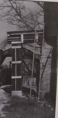

Hello, je souhaite reproduire ça :
Autant la cuve et le support ne me pose pas de problème, autant, j'ai du mal à voir le système pour prise d'eau !
HELP !

Messagepar Zébu » 11 09 2011 à 22:14
Je dirais qu'on a placé un coffrage en bois autour des tuyaux.
Protection ?
Re: Cuve à eau
Messagepar mikado » 11 09 2011 à 23:21
Oui, curieux comme dispositif.... Protection contre le gel ???

Messagepar matthieu » 12 09 2011 à 09:15
non désolé, pas mieux comme photo, c'est tiré du bouquin de Jean Chaintreau sur les sablières de Nemours et c'est la seule photo où l'on voit ce dispositif.

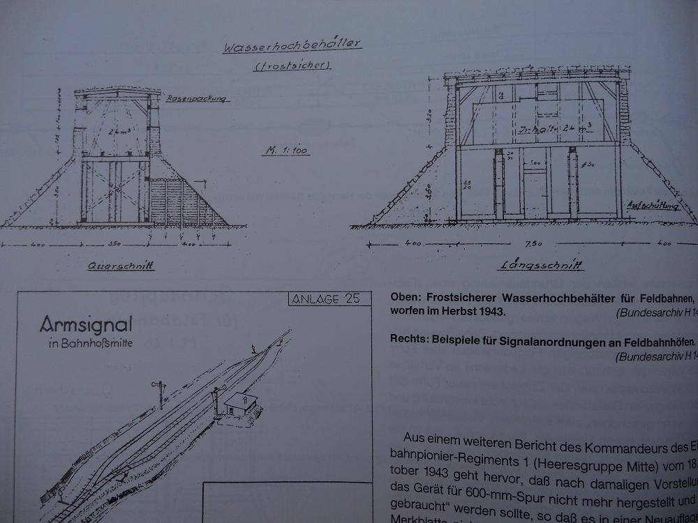

Messagepar Buffalo Bill » 12 09 2011 à 13:02

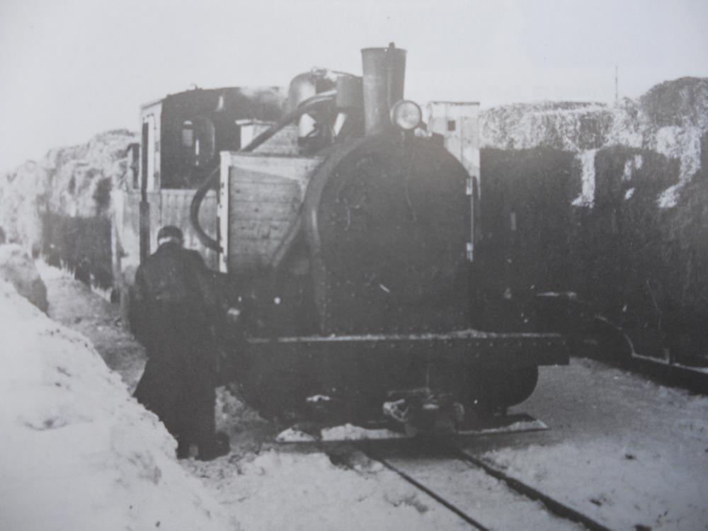

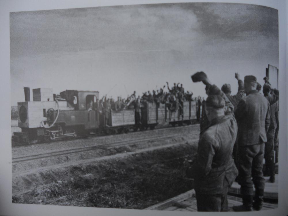

Je partage l'avis de MIKADO, protection contre le gel...fait froid aux sablières de Neumours. :C1 caissons en bois destinés à protéger la paille enrobant les canalisations.On retrouve ce type d'installation frequement dans les archives des Heeresfeldbahn de la WWII dans les zones climatiquement dures du front est (frostsicherer wasserhochbehalter fur feldbahnen).Les froids extrêmes obligeaient aussi à protéger les machines de la même façon. Quelques photos extraites de l'incontournable ouvrage d'A.B.GOTTWALD, de très mauvaises qualité, excuses, because scanner HS et APN pas mieux... H4.Vivement l'hiver.....l'antigel c'est quand même mieux :(

Messagepar Buffalo Bill » 13 09 2011 à 11:38
Ces photos étonnantes..... dans cette véritable bible des Cf militaires allemands des deux guerres. Et il yen a bien d'autres encore plus surprenantes . Autant de sources d'inspiration, transférables, pour réaliser des dioramas ou réseaux de CF industriels et touristiques quand on sait qu'une grande quantité du matériel Heeresfeldbahn à été réutilisé sur bon nombre d'entre eux.

Messagepar mikado » 13 09 2011 à 12:50
C'est vrai qu'elles sont étonnantes ces photos de machines protégées par des caissons en bois.... :shock:
C'est sur le front de l'Est ???

Précision pour Mikado, la légende des photos: der feldbahn Demjansk-Tulebja, hiver 1942-1943
