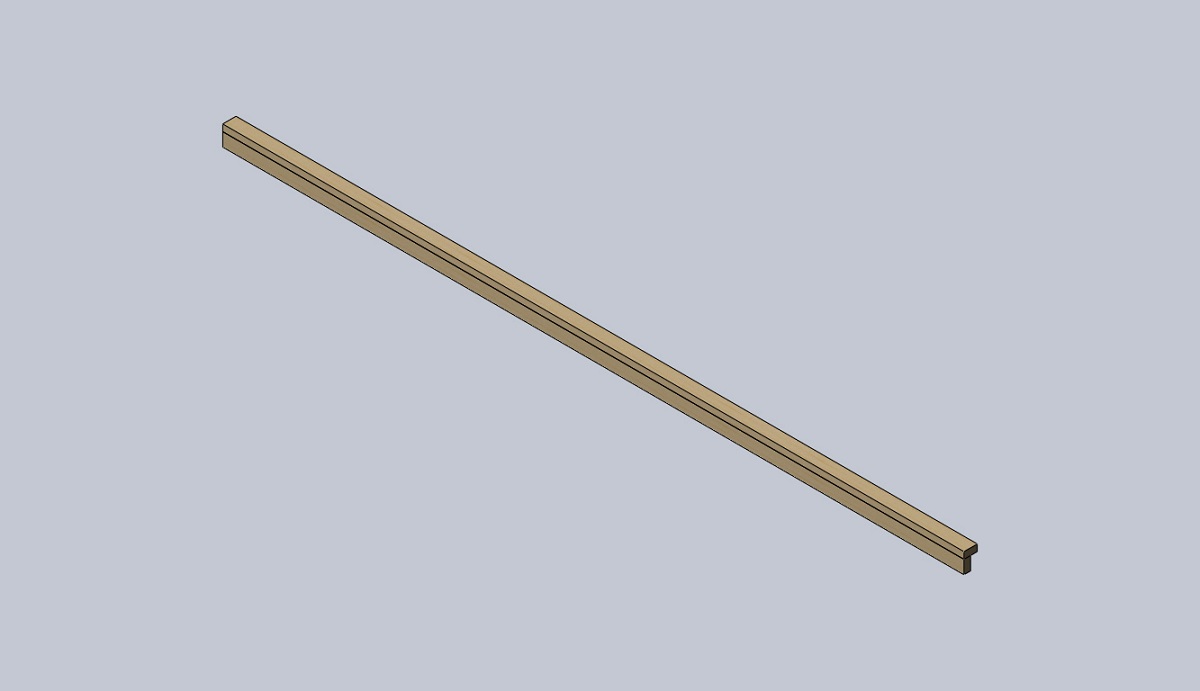

Messagepar La Mouette » 01 11 2011 à 13:05

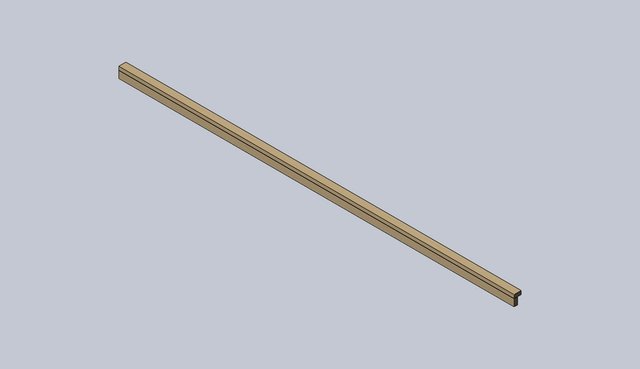

Le porteur en L consiste généralement pour nos usages en l'assemblage de deux tasseaux en L : exemple avec des tasseaux de 9 x 18 mm de section, tu obtiens un L de 27 x 18.
Sachant qu'une poutre va se déformer "du côté" où la matière est la moins épaisse, avec cet assemblage en L (ou en T) tu prémunis ta structure de sa tendance à se déformer, et cela dans les deux directions. ;)

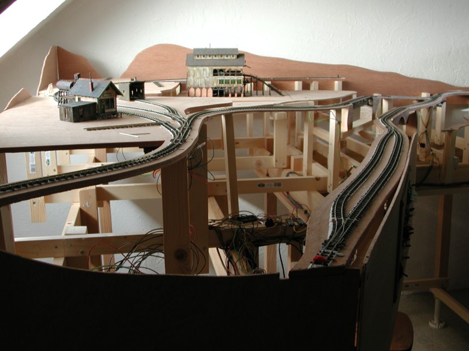

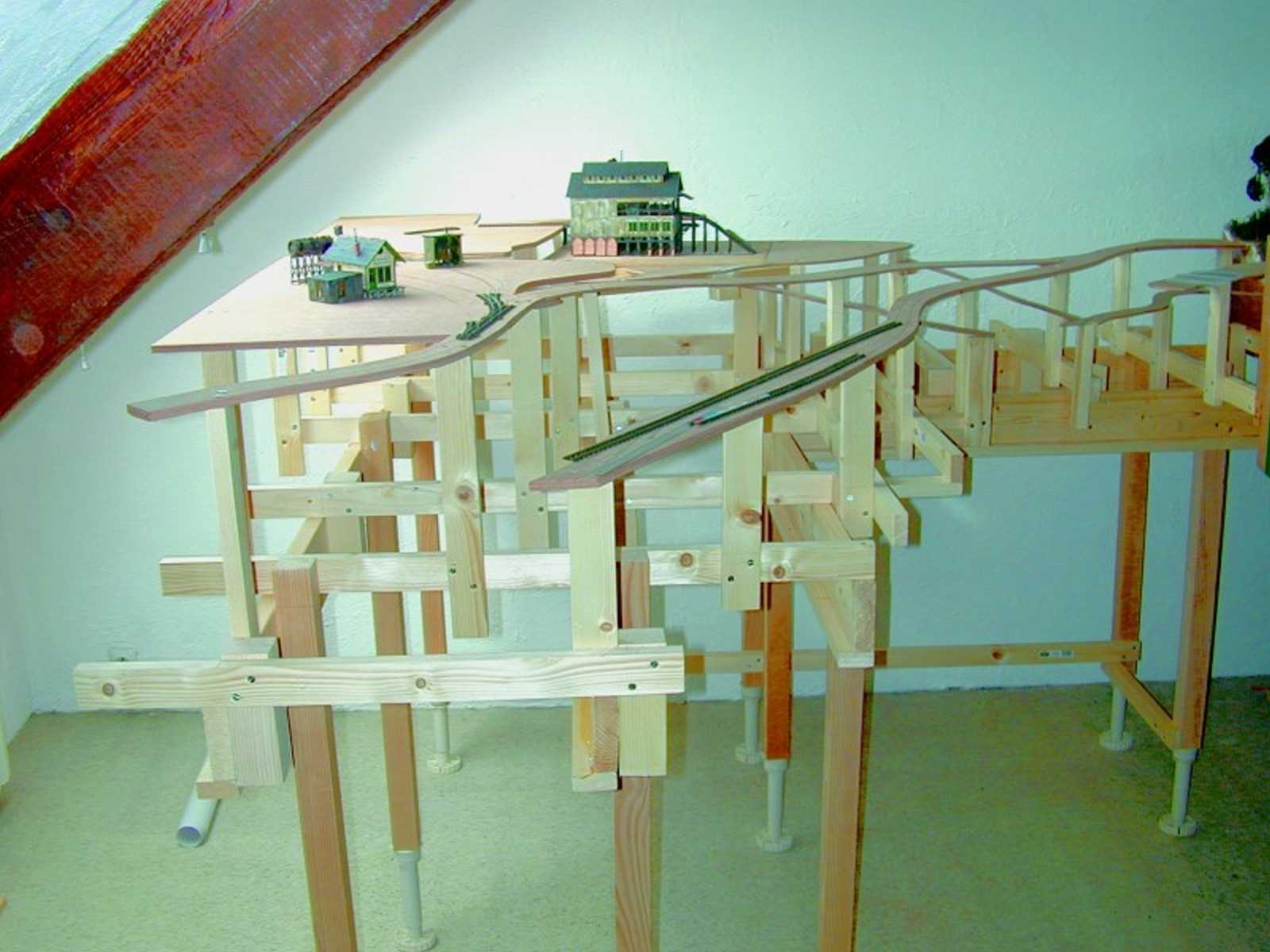

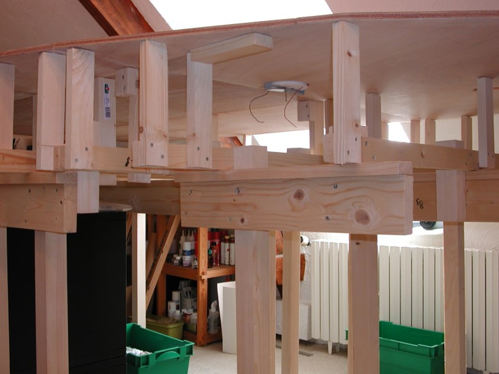

Messagepar bernardhenri » 01 11 2011 à 13:29
Voilà ce que cela donne
Port de Carhaix

Messagepar Douglas » 01 11 2011 à 13:36
Bernard est en effet un expert du L girder! #B6
Je trouve que ce genre de structure donne une impression de robustesse! ;)

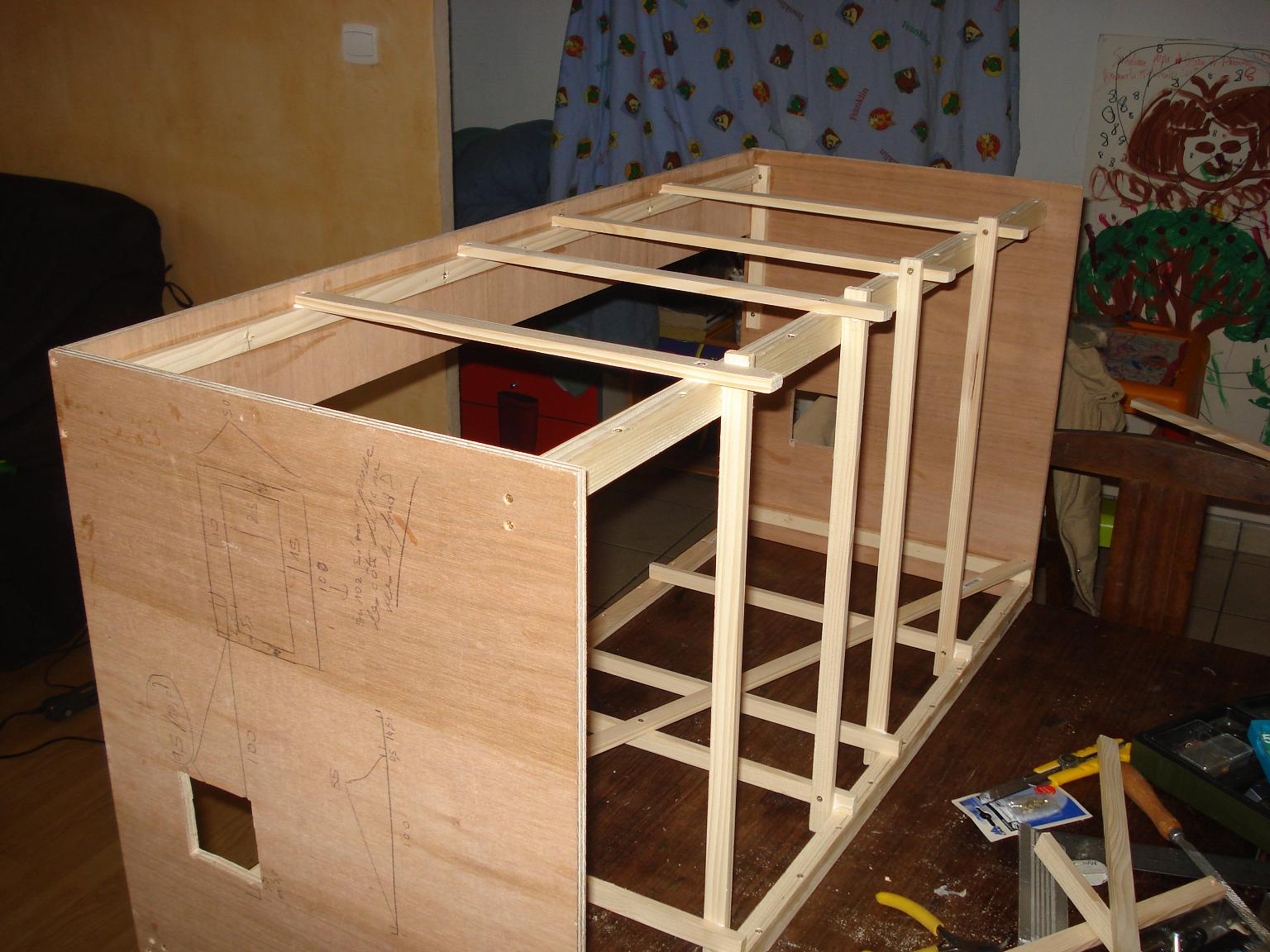

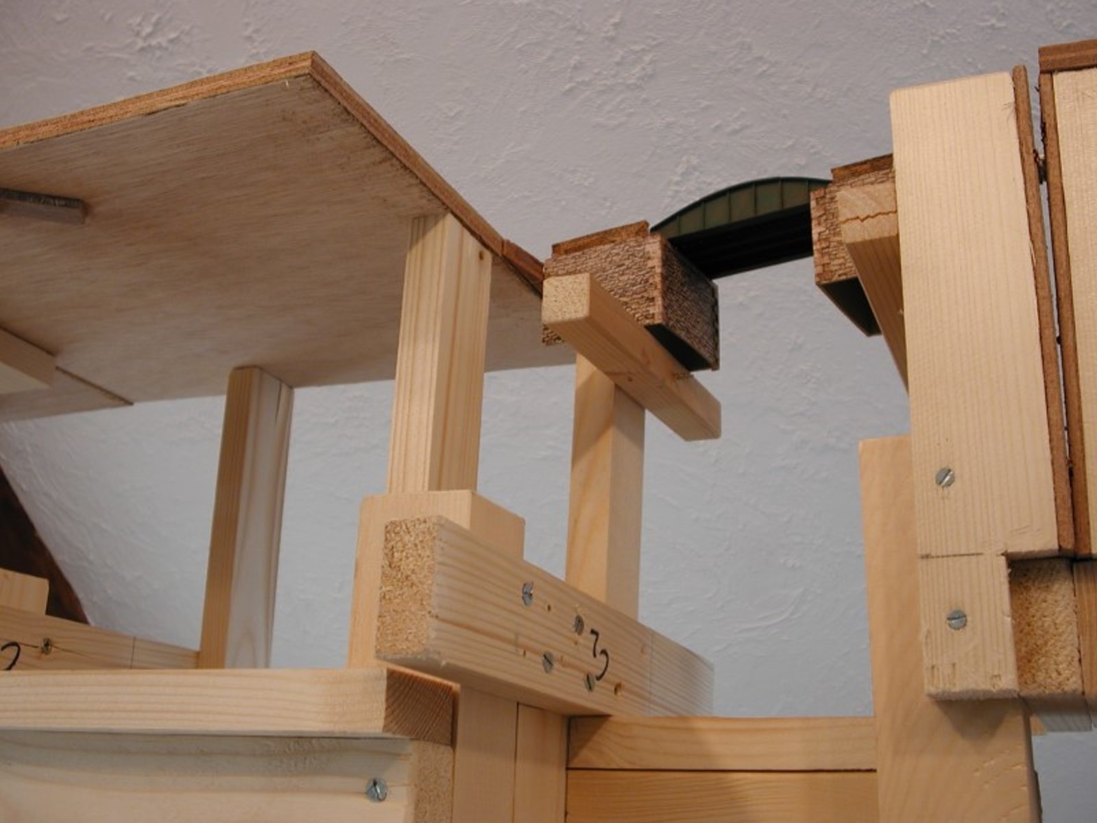

Messagepar La Mouette » 01 11 2011 à 13:40
La structure de Beauvallon, que j'allège encore sur Pontriac (plus de contreplaqué) :
