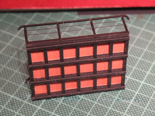

Messagepar Sixtifs » 26 12 2010 à 23:17
La construction avance bien.
La menuiserie (à 75 % plastique) est faite
La voie est pré-posée
L'éclairage (à rubans de LEDs) est pré-posé
Pas de photo d'ensemble pour l'instant, mais des éléments du paysage :

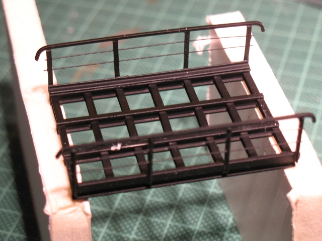

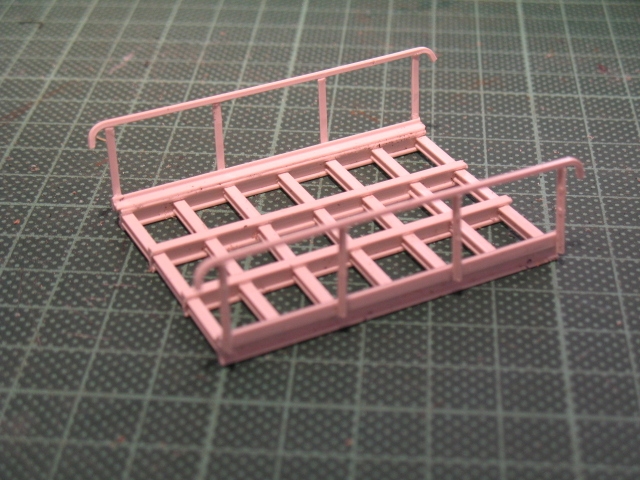

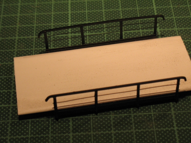

pont en profilés PVC
je triche en faisant des voussoirs plats en briques, mais on ne les verra pas
et avec la chaussée pas encore peinte

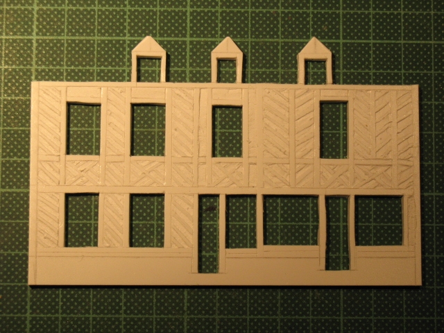

Maison et commerce

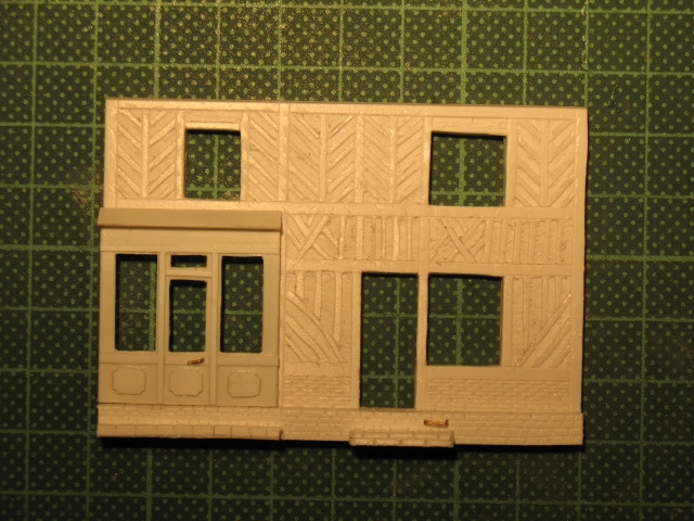

Autre maison et autre commerce (ce sera le troquet-coiffeur)

Messagepar pelican » 26 12 2010 à 23:24
:ok
tu devrais laisser un ptit bout en rose .. :mrgreen:

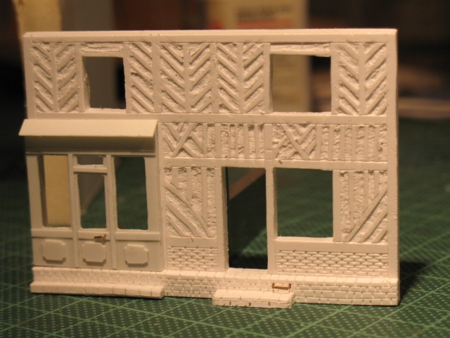

Messagepar malletslm » 26 12 2010 à 23:44
C'est toujours aussi beau (et fin !!! ) les décors de Sixtifs... :rod_coeur
Quelle est la technique employées, pour ces deux façades ? :^)
malletslm
archiviste du forum
Messages: 7204
Re: Craqueville
Messagepar Sixtifs » 26 12 2010 à 23:46
Je fais mes façades en plaque de forex (une mousse dense de PVC) de 3 mm.
Je grave au scalpel ou avec de petites gouges.
La devanture de boutique est en carte plastique (polystyrène) rapportée.
Bien faire et laisser dire.

Messagepar Sixtifs » 27 12 2010 à 08:35
1) Où est le crack ?
Il n'y a pas de crack, mais c'est une interprétation du nom qui chagrinne mon épouse.
Pour l'instant c'est le nom du réseau, mais ça peut changer.
2) Le FOREX est une marque commerciale désignant des plaques de PVC expansé obtenues par extrusion et dont les deux faces sont lisses et un peu plus dures que le centre. J'ai d'abord entendu parler de cette matière par des articles dans RMF. J'ai longtemps cherché où en acheter sans succès. Puis un jour j'ai trouvé un gisement gratuit dans les rebuts d'un imprimeur de panneaux publicitaires pour lieux de ventes (PLV). C'est l'utilisation principale du matériau.
Utilisations en modélisme
Ce matériau se grave facilement au scalpel, voire avec un clou, une pointe à tracer, une pointe de tournevis ...
Comme c'est une mousse, c'est facile d'y estamper des empreintes en creux et ensuite le creux reste marqué.
Cela s'assemble avec de la colle à PVC (pour les tuyaux d'eaux usées ou les tubes pour installations électriques).
Les assemblages PVC+polystyrène se font avec la même colle.
Je m'en sers pour les murs des maisons, les murets de pierre.
Avant peinture, il est préférable de dégraisser (lessive Saint Marc ou lessive de soude) ou de poncer avec un papier de verre fin). J'utilise des peintures variées : accryliques, Humbrol, bombe ...
On peut faire des choses équivalentes à ce qu'on fait avec du carton plume ou du Dépron.
On peut aussi le thermoformer (se ramollit à partir de 80°C).
A chacun de choisir son matériau préféré, ce qui compte c'est le résultat.
C'est assez solide pour faire des boites de rangement, tout en étant relativement léger (densité de l'ordre de 0,5 à 0,7).
J'ai aussi fait une grande partie de la structure du réseau, je vous la présenterai bientôt.

Messagepar La Mouette » 27 12 2010 à 13:40
Tu as une maitrise de la gravure du forex tout à fait extraordinaire Sylvain. Chapeau ! :maitre: E2 #B6
