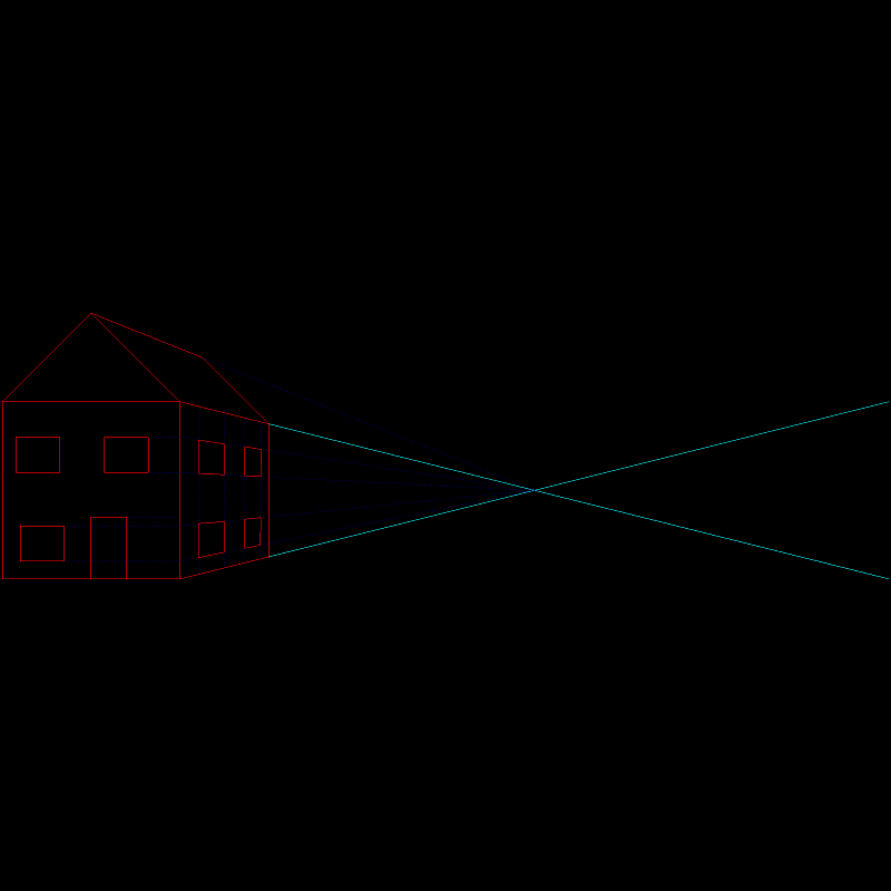

Messagepar BG1000 » 02 10 2009 à 18:35
Pourquoi ne pas faire une maquette de la maquette, pour juger de l'effet de perspective ?
Je crois qu'il faut définir un point de fuite, et tracer les lignes de perspectives, ce qui fait que les façades coté spectateur ont tout leur étage à la même échelle. en suivant cela donne des façade en trapèze... et des rue en pente....
Il doit y avaoir eu des articles dans la presse sur la perspective et l'emplois d'échelle variable.
D'un point de vue logique, il faut une transition sans rien entre deux échelles, ex 1/87 devant 1/100 au bout du champs et ainsi de suite.
De manière à allonger les distances en trompant l'oeil.
BG

Messagepar Gwinru » 03 10 2009 à 13:56
Outre le ou les points de fuite (on peut imaginer 1 point de fuite pour chaque rue perpendiculaire) il faut aussi songer à la ligne d'horizon, à la ligne de terre et à la hauteur du ou des points de fuite par rapport à cette ligne de terre. Soit à hauteur de personnage au 1/87 (peut-être un peu bas), soit à la hauteur définie d'un objectif photo pour la prise de vue (par exemple)
A mon avis le plus simple pour construire un fond en perspective c'est de photographier les bâtiments en volume et l'objectif installé à la hauteur voulue, puis à partir de cette photo, de tracer les lignes de fuite (pieds et toits des bâtiments photographiés) pour trouver le très fameux point de fuite. Ensuite avec un calque, il n'y a plus qu'à tracer les constructions figurant sur le fond, à partir de ce point de fuite. Sans oublier que plus on s'éloigne du 1er plan, plus les longueurs réduisent. Pour être plus précis, on peut aussi s'aider d'un plan des constructions de part et d'autre d'une rue perpendiculaire aux maquettes et projeter ces constructions sur la perspective pour respecter les fuites et les proportions (le 1er bâtiment est plus long que le suivant et ainsi de suite).
Très simple à faire, avec une bonne règle une équerre et du calque...ou alors avec Photoshop, là c'est encore plus fastoche
