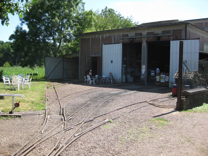

Messagepar BG1000 » 13 01 2023 à 14:38
Un petit tour au StoomTrein Valkenburgsemeer
Tu as 2 remises machine-voiture briques avec aiguillages
1 vieux garage en tôle des débuts
2 remises briques avec pont transbordeur
1 musée atelier en prefab acier
1 stockage en hangar métallique.
Si tu y vas fait un détour par le Cruquius la plus grande machine à vapeur au monde 3m50 de diamètre

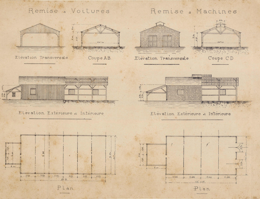

Messagepar Sixtifs » 14 01 2023 à 10:00
La nuit ayant remis les neuronnes dans un sens plus propice ...
Plan de batiments des Chemins de Fer du Calvados, qui avaient été communiqués par E.F. (je ne sais plus sous quelle forme)
Plan d'une remise estimés par mes soins à partir de relevés sur la remise de Grandcamp (CFC) telle que vue en 2009.

Messagepar SteamyStef » 14 01 2023 à 11:52
Haaa,
Ben voilà, je me disais bien qu'il devait y avoir des plans même très simples.
Ceux du Calvados me vont très bien. Merci Sixtifs

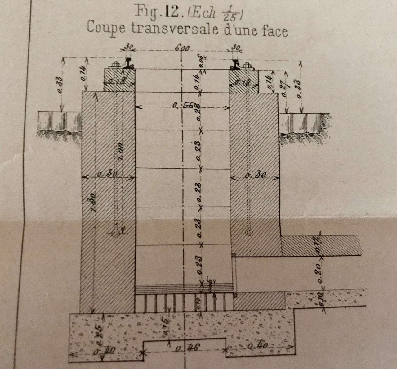

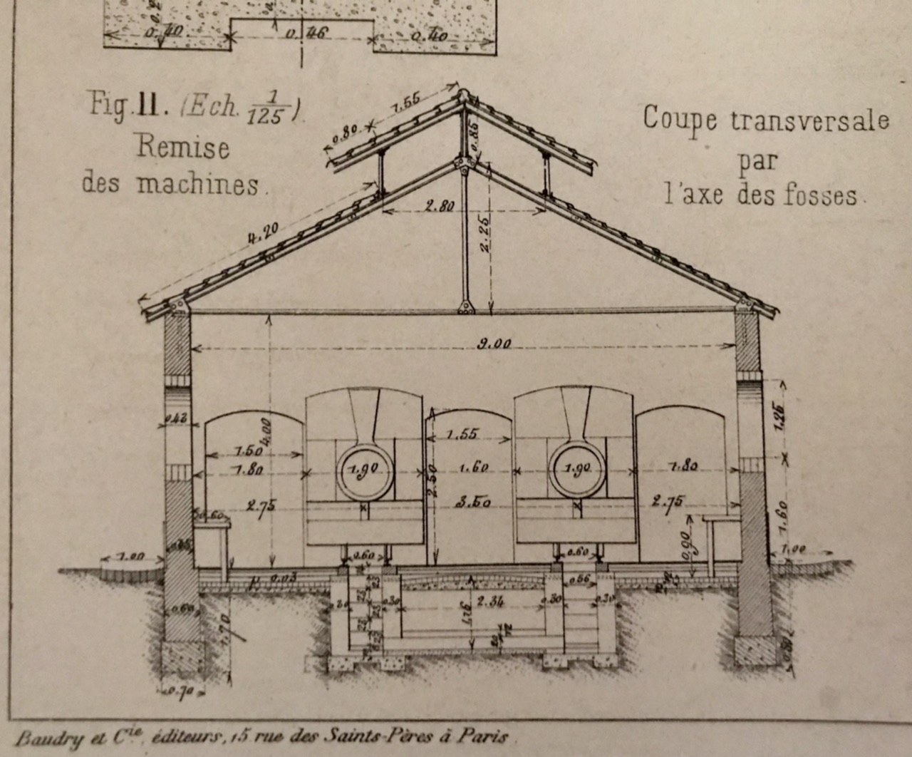

Voici un plan de celle d’origine du temps de l’exploitation Decauville.
En prime celui d’une fosse… ;)
Bruno Duchesne
