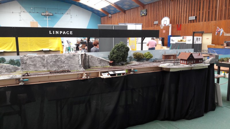

C'est Linpace !! C7

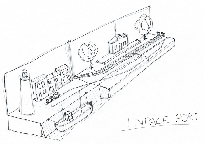

Je vais garder 3 modules de Linpace pour réaliser Linpace port au 1/32 !
J'ai déjà le bateau .. C7

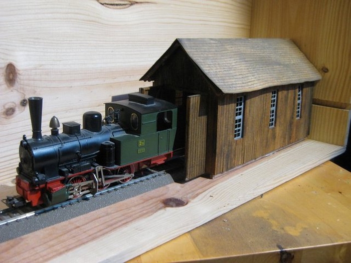

Et pour le train en Oe, je vais peut être reprendre mes machines Marklin Minex ..
C'est nettement plus fiable, et je pourrais dissimuler les picots dans de la voie noyée ... :rod_mdr2

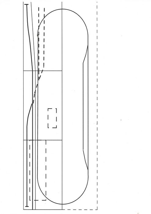

Bon ... un petit plan ... qui est quand même un peu illisible, mais bon ... je m'y retrouve ! C7
Et je vais essayer avec des dimensions de modules de ± 45 cm sur ± 80 cm ! ;)

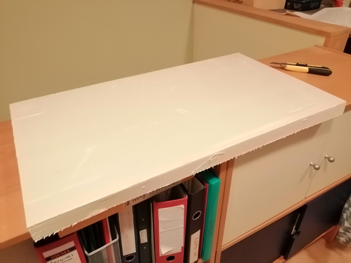

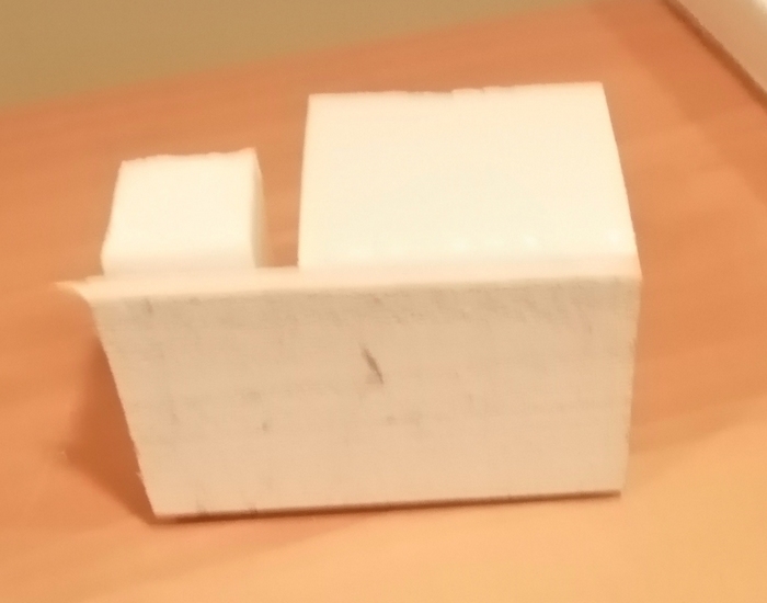

J'ai donc récupéré des plaques en polystyrène extrudé, pour isolation .. il suffit de les découper aux bonnes dimensions, en faisant trèèèès attention à la verticalité du trait de coupe !
Je squatte l'atelier de Mme Pélican : il y a de l'espace, un long réglet métallique, et un bon cutter ! C7

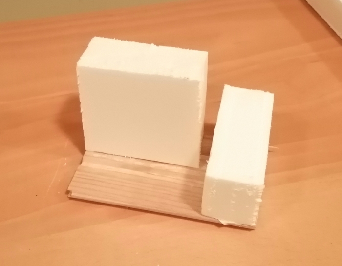

Et je vais placer en façade une récup de démontage d'une cloison en bois (c'est maintenant un cloison en dur, plafonnée !!)
Quouestionn : comment coller du bois sur de l'extrudé :D3
Réponse sur glou glou : la colle Ni clou Ni vis de Pattex ! autre réponse ... de la colle vinylique blanche ... autrement dit de la bête colle à bois ! (la caravane passe ..)
Comme j'ai les 2 à la maison : petit test !
Résultat du test : la colle à bois colle très bien, c'est moins cher, et ça sèche plus vite !
Et le collage est vraiment efficace : impossible de décoller !! C'est la plaque qui casse !
Par contre, avec Ni clou Ni vis, ça vient assez facilement !
Yapuka :ipb-251

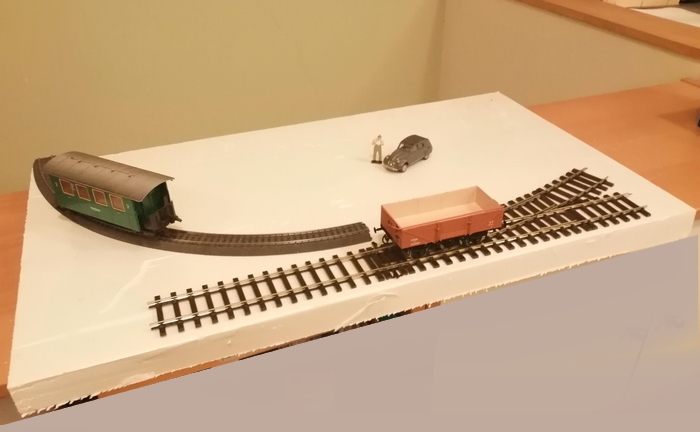

Petite mise en situation ... ça passe juste, mais ça passe :ipb-251
Précision : la courbe ve a un rayon de 36 cm .. le Minex passe très bien dessus, mais ce sera caché ! :rod_siflet

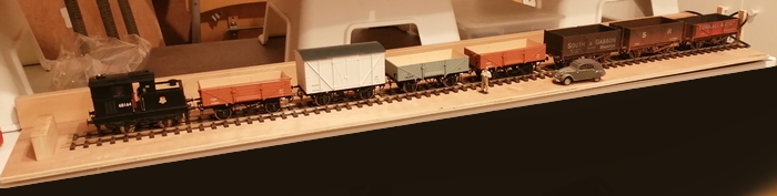

J'étais parti sur des modules de 80 cm de long .. mais c'est un peu court pour garer une rame loco + 4 ouagons !
J'ai remis en service ma voie d'essai (1m20 de long) et testé le matériel Dapol pour mesurer !
La rame mesure ± 75 cm ... et c'est un peu court sur 80 cm !! De plus, les grands rails Peco font 91,4 cm ... (ces mesures en glaise !!)
Je vais donc modifier les mesures des 2 autres modules, et les porter à 1m !
