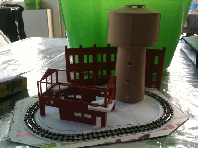

Enfin un peu de temps pour vous partager quelques clichés de mon projet de micro réseau HOe attaqué pendant les vacances d'hier: but, rentrer dans espace de 24cm x 36cm.
Les bâtiments sont dans leur position normalement définitive et sont issu du commerce : hangar Minikits, château d'eau Jouef, immeuble Walthers restera a implanter quelques poteaux pour l’éclairage "historic line" de chez Conrad, une grue de quai (Wills ??) et une cuve a gasoil issue d'un kit Faller, le tout bien sur pas mal personnalisé
J'ai aussi fait quelques test sur l'oval avec une Egger première génération et un Kato 11O3: ça tourne correctement presque tout le temps (j'ai eu une fois un coincement de l'attache de la citerne quand elle était juste derrière la loco: j'avais jamais vu un wagonnet faire du 2 roues dans les virages :rod_mdr2 ). J'ai en même temps testé l'alim et la platine 100 Gaugemaster que j'ai acheté récemment d'occas sur eBay : c'est ce que je prévoie d'installer sur le micro réseau avec un switch qui permettra d'utiliser cette commande ou qui dérivera vers une prise pour une commande a main (pourquoi pas une prise pour la commande a main directement, vous le verrez au cour de l'avancement du projet :rod_siflet )
Vous noterez au passage (que mes photos sont toujours aussi "pourries" :oups2: :oups2: ) le wagonnet Minitrains spécial anniversaire 4O ans de la 009 Society et un wagonnet de fabrication personnelle avec benne transversale
Et enfin, test des petits modules achetés également sur ebay
Je voulais quelque chose qui simule la soudure a l'arc pour mettre dans le hangar mais vu mes connaissances en électronique :H2 , fallait que je trouve un truc tout fait. Après pas mal de recherches j'ai finalement trouver un gars qui fabrique des petits modules avec des composants "standards" (pas de surface) a bon prix: le système de soudure a l'arc alimenté en 12V continu + un module pour transformer le 16V alternatif du transfo en 12V continu + un module pour transformer le 12V continu en 3V continu pour alimenter mes led des luminaires sans mettre des résistances sur chaque #B6
Bon, les "flash" de l'arc, c'est clair, sur une photo, c'est pas terrible, va falloir que je regarde comment on met des video :rod_siflet

:F5 un dernier petit truc qui devrait en intéresser plus d'un: la led blanc / jaune qu'on voit allumée dans mon post précédent, c'est le point jaune sur la photo ci dessous :C4
Les fils font environ 35cm de long (sont soudés dessus d'origine) et sont aussi fin que les cheveux ! parfait pour passer dans les tout petits tubes des luminaires ;)
