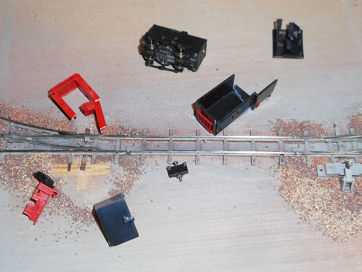

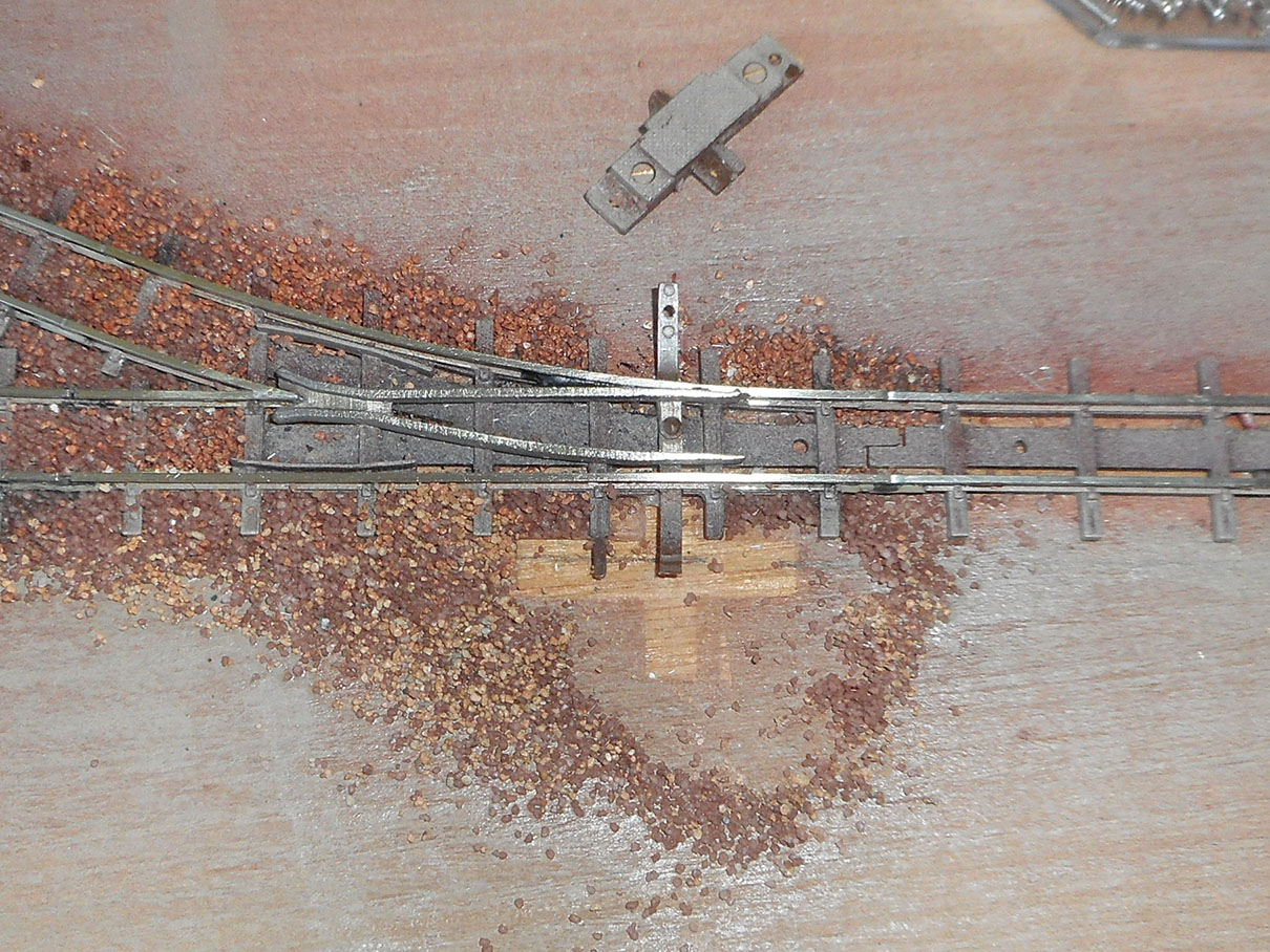

Après avoir détruit D9 la commande de l'aiguille du dépôt, récalcitrante depuis le début, j'ai fixé à la "colle électrique" les lames en position droite :
Il n'y aura plus d'accès au dépôt mais c'était déjà plus ou moins le cas.
Un jour, je remplacerai l'aiguille (± 30 €).
Un jour.
Peut-être :rod_siflet ...

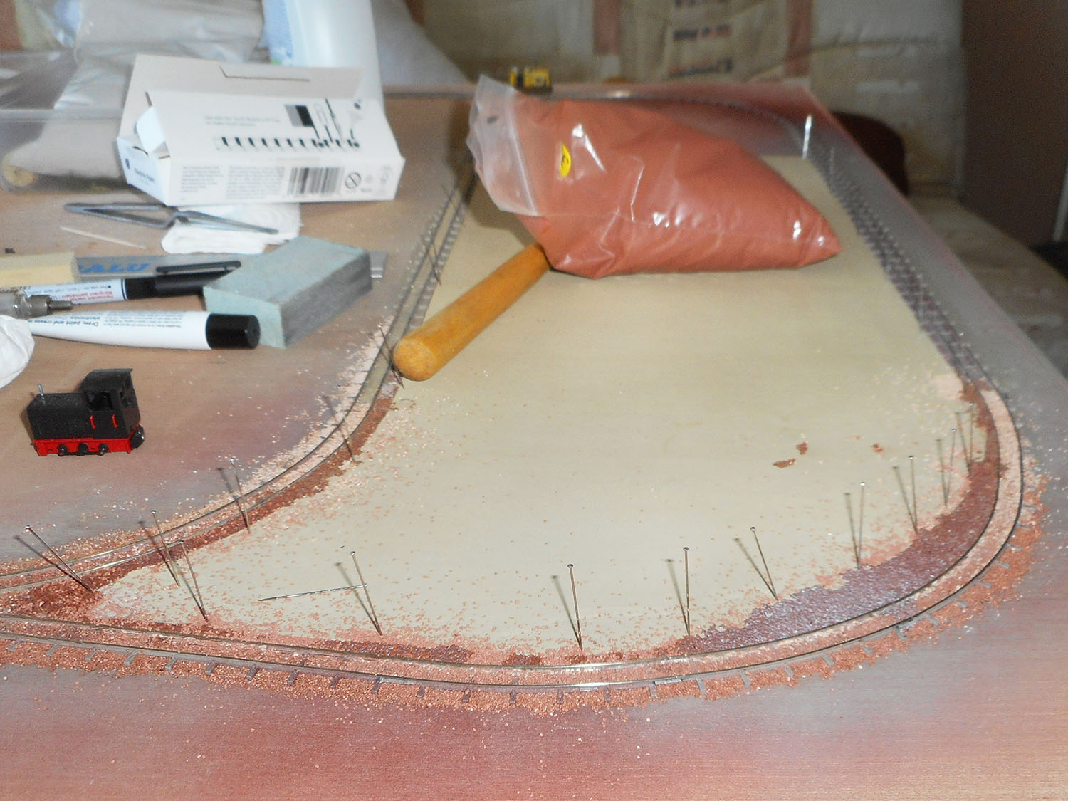

Pour le moment, j'ai collé une plaque de carton support du four, et nivelé le ballast :
Pas pu le faire hier soir et profiter de la nuit, donc il faut que j'attende que ça sèche.
Pas du temps perdu puisque j'attaque cet aprèm les zones pavées et la position définitive des bâtiments, pour déterminer les parties de sol à traiter.

Disons que pour illustrer mon système "1 ou 0", j'ai tenté de remettre la voie fonctionnelle (sans l'accès au dépôt).
Tout passe à peu près, sauf un engin, celui-là :
... me fera plus chier #B6 !

Patrick ze rabbit Deludin a écrit:... me fera plus chier !
Maintenant, il va marcher beaucoup moins bien, forcément D9 D9 D9

Messagepar Patrick ze rabbit Deludin » 02 06 2022 à 10:09
Depuis son achat, il déraillait de temps en temps, même en ligne droite.
Je pense qu'il avait une roue voilée dès le départ.
Aujourd'hui, avec des axes pliés, c'est sûr que je sais au moins pourquoi il déraille !!!

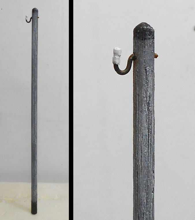

Le poteau, qui sera implanté, euuuh, kék'part derrière le séchoir :
Comme prévu, un bout de gaine blanche sur son fil... téléphonique d'origine (Ø 0,6 mm).
Le fil nu est peint en noir mat puis patiné couleur rouille.
J'ai laissé un léger vide entre les 2 morceaux de gaine, pour que ça ressemble à un isolateur et pour pouvoir y fixer le fil.
Comme en vrai, quoi.
Oui oui, passky y'aura des fils :C4 .
Aussi, j'ai repeint les 2 bouts de gaine et l'espace entre les deux en blanc : le vernis brillant a été réalisé depuis toutes les photos.
Ça fait illusion, surtout au 87e.

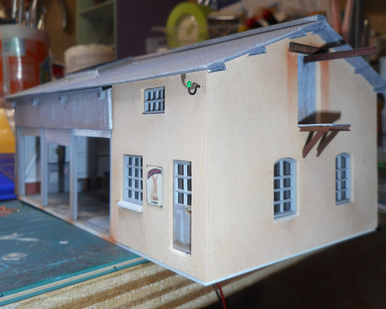

Du poteau, on passe à l'atelier camions, avec l'arrivée de la ligne :

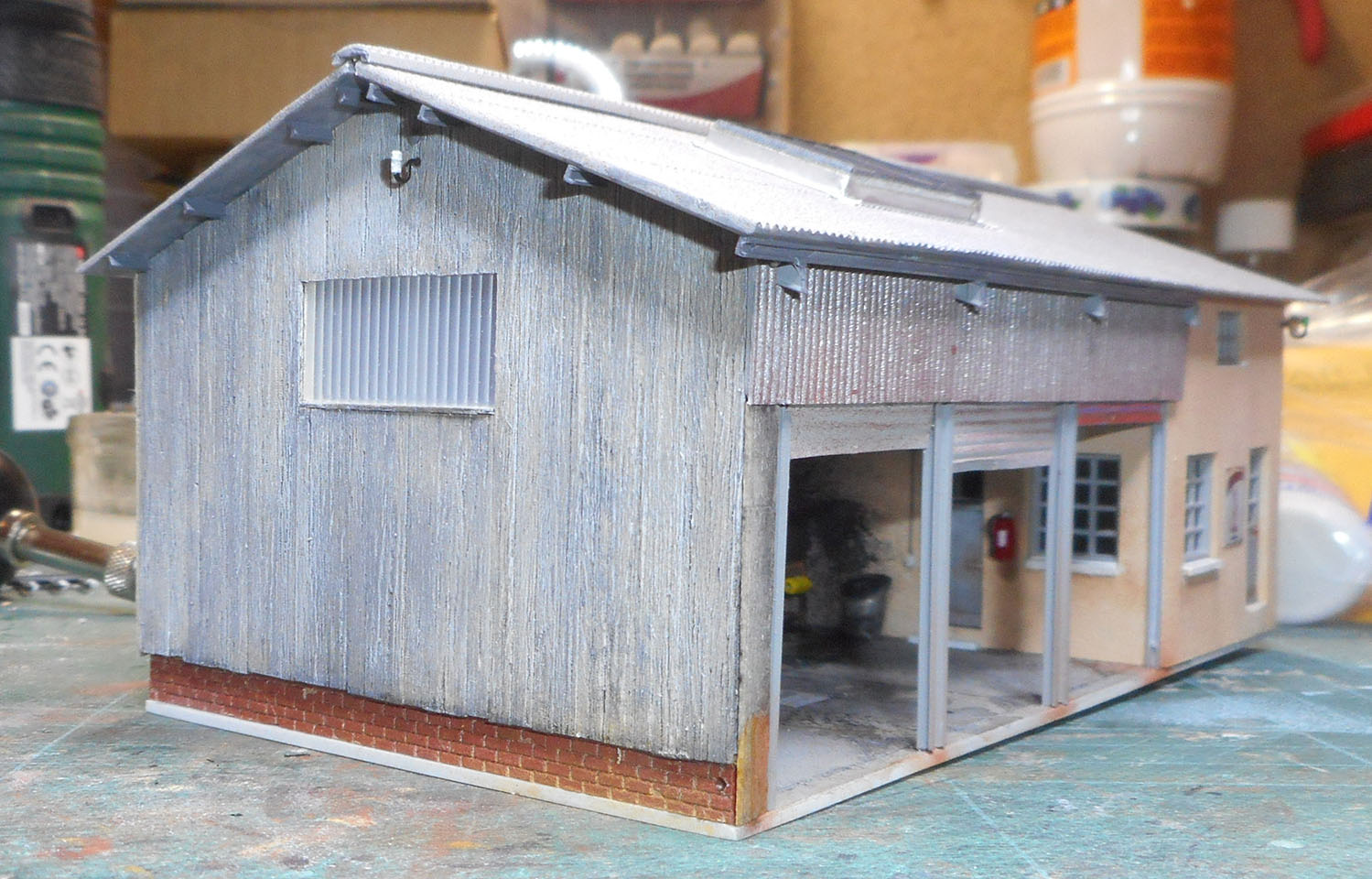

... et le départ vers l'autre atelier, après avoir traversé le bâtiment :

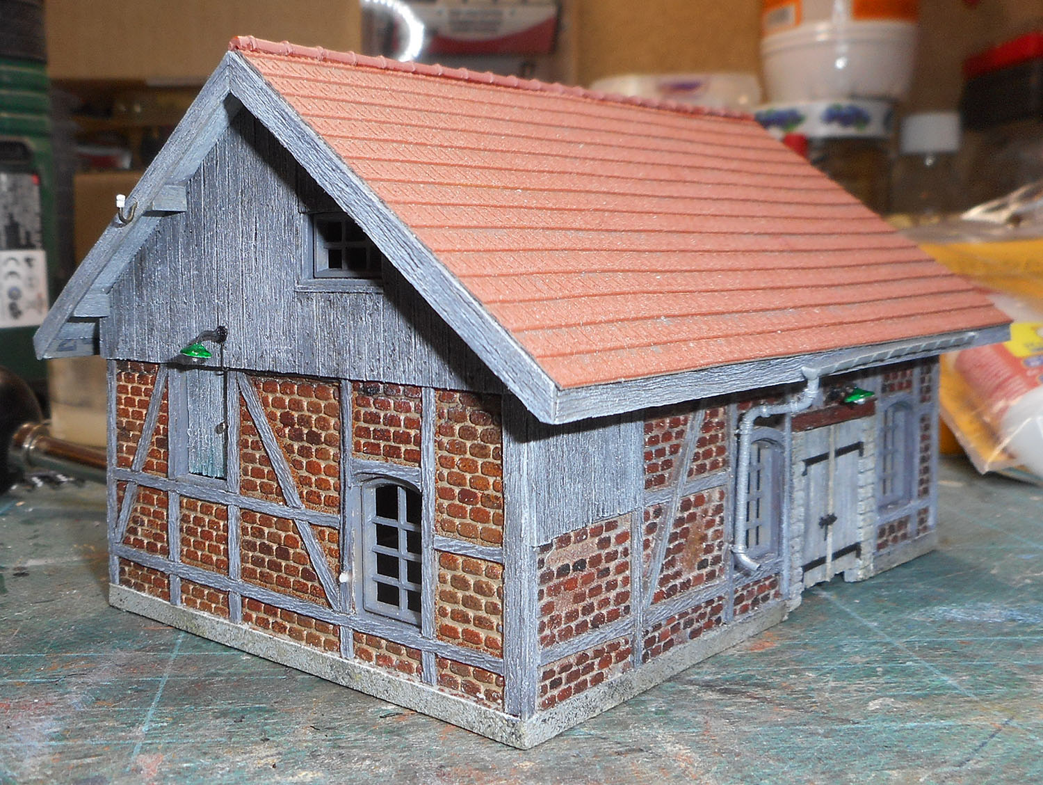

Tiens, un isolateur en verre #B2 .
Et voilà la fin de la ligne :
Manquent encore les entrées des fils dans les différentes constructions.

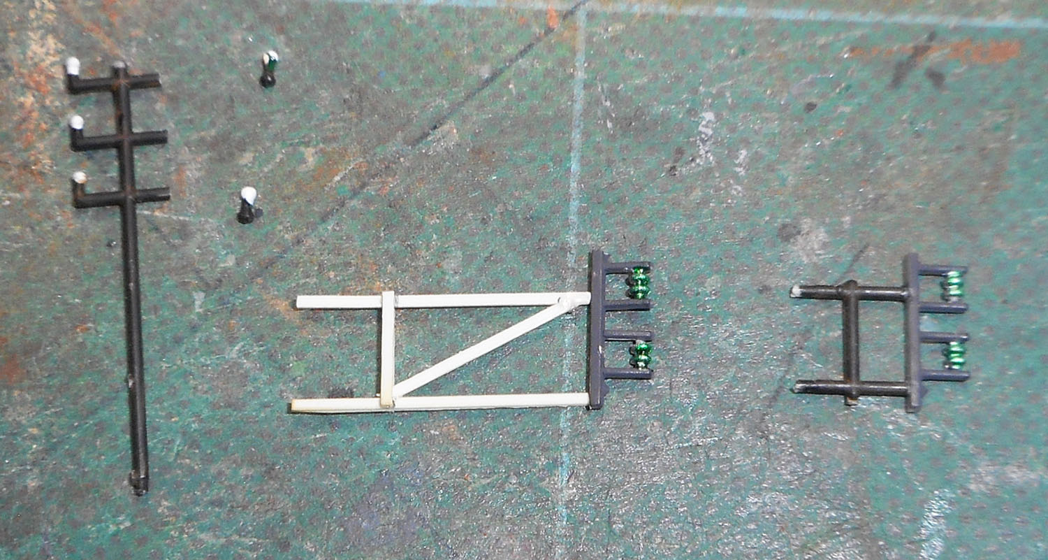

Réflexions sur les lignes électriques.

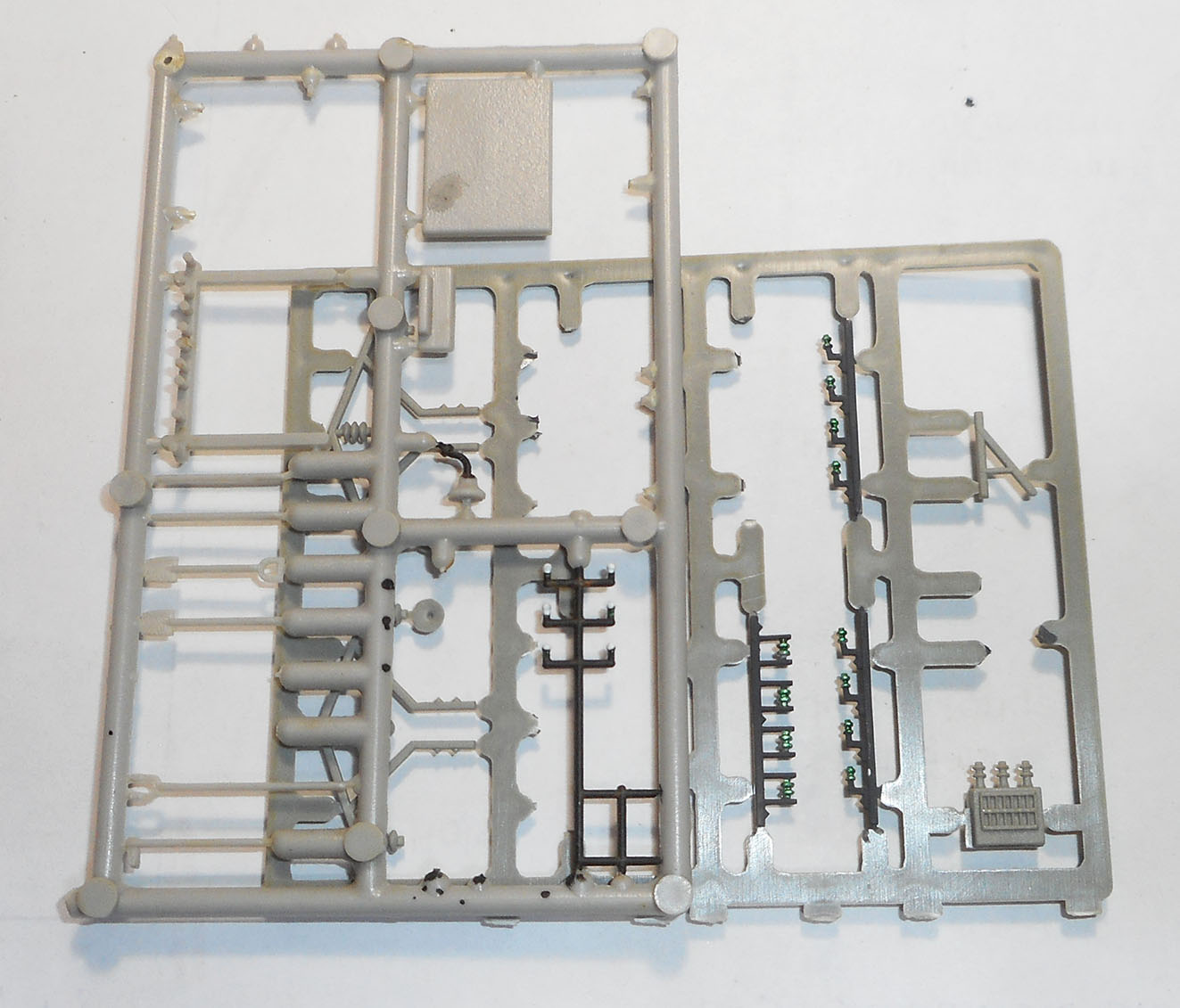

En mélangeant un support un peu simpliste d'une grappe de trucs en tout genre et l'armement des poteaux, le tout de provenance MKD, ça devrait faire quelque chose de sympa :
À voir demain #B4 .

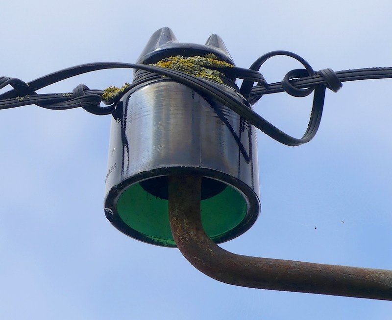

Messagepar Patrick ze rabbit Deludin » 03 06 2022 à 11:47
En fait, c'est vrai que seuls des fils non gainés nécessitent des isolateurs.
Mais les vieilles CP où figurent des réseaux téléphoniques montrent parfois des poteaux avec un seul isolateur.
Comme la téléphonie j'y connais rien car je ne m'en occupe pas (on ne fait pas ça sur les chantiers, c'est posé directement par des sous-traitants Orange après réception des travaux), j'ai supposé que même un fil double gainé nécessitait des isolateurs pour éviter les interférences avec le métal de l'armement :F9 .
Pourtant, aujourd'hui, plus d'isolateurs :D3 .
Y'a-t-il un spécialiste dans la salle ?
Messages: 14893
Re: Pour cent briques (réseau H0i / 6,5 mm)...
Messagepar Patrick ze rabbit Deludin » 03 06 2022 à 11:49
J'ai (re)trouvé ça :
https://www.presqu-ile-de-crozon.com/hi ... is-001.php
(... et plein d'articles intéressants sur d'autres sujets).
Messages: 14893
Messagepar Tram47 » 03 06 2022 à 12:59
ça, c'est du câble télephonique !
mais des isolateurs sur les maquettes c'est toujours esthétique .
Tram47
Messages: 816
Messagepar Patrick ze rabbit Deludin » 03 06 2022 à 14:31
Vi vi, on parle bien de la même chose #B6 .
