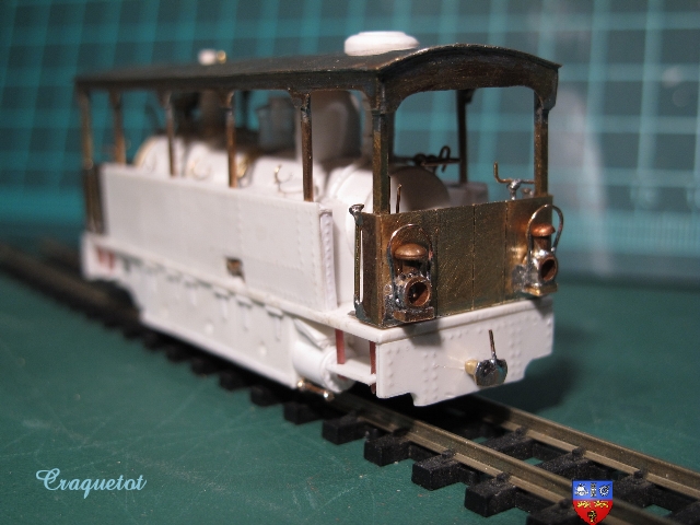

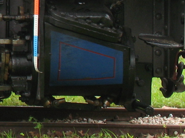

Comme Buffalo Bill m'a titillé avec son histoire de plantage des purgeurs, il faut que j'ajoute les purgeurs à ma loco.
Mais comment sont ils faits ?
Je doute fort de trouver une photo de détail de la 222 des CFC, mais comme c'était une Blanc-Misseron, je me contenterais d'imiter les purgeurs de la 3-5 du TPT, Blanc-Misseron elle aussi.
J'ai bien une vue, mais je ne sais pas comment interpréter cette partie.
Qui peut m'aider ?
C'est bien la première fois que je m'intéresse à ces organes.

Les purgeurs , tu connais le principe: deux petites vannes, robinets permettant l'évacuation de la condensation (l'eau est incompressible...danger)accumulée à l'arret. Commandées par un système tringles, palomiers agissant verticalement ou horizontalement selon le type de robinets. Un chasse en avant du piston ,l'autre en arrière aux deux extrémités du cylindre, ces deux vannes sont accouplées(tige visible sur ta photo) et les deux cotés reliés à la même commande en cabine Si je trouve le temps je te fais un petit croquis, pour compliquer les choses.... C7 . si j'ai le temps.....:ipb-279

Pour ma bicabine, il ne manque que les purgeurs, les lanternes, une boite à brol (petits outils), une grosse burette d'huile et l'équipe de conduite.
Ensuite peinture ce week end.

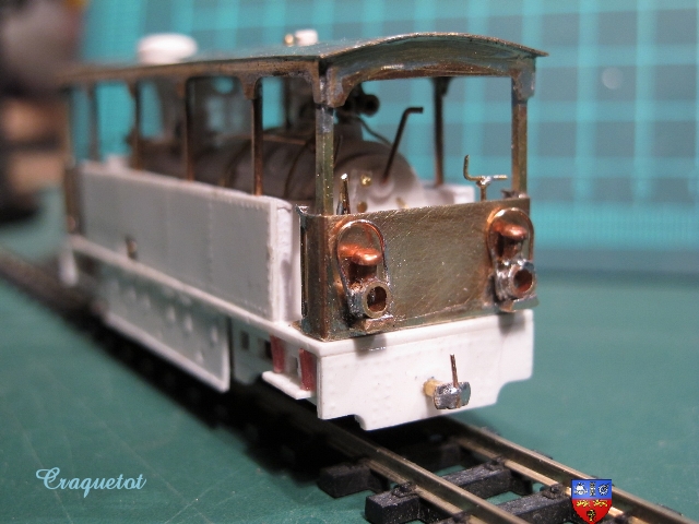

Comme c'est enfin l'été, j'ai enlevé le toit (il est et sera amovible, tenu par les poteaux, et à chaque extrémité par une pige d'alignement et une vis)
Eh oui, des briquettes blanches, au moins elles ne sont pas roses ;)
Il y a à grater sur la cheminée.
J'espère que les purgeurs ne se planteront pas rue aux Pommes ;)
Le levier du régulateur avant est surement trop long. Je préfère avoir à le raccourcir qu'à le rallonger.
Une ferrure de porte de boite à fumée à réparer aussi.
Bon je suis content quand même ...
... même si cette machine a un certain défaut.

Messagepar Gabryel » 10 08 2011 à 22:19
Elle est chouette, j'avoue que le défaut...
Gabryel
Messages: 130
Enregistré le: 27 02 2011 à 22:57
Re: Craquetot (ex Craqueville)
Messagepar Kazh du » 10 08 2011 à 22:22
Le constructeur à laisser trainer des bouses de patafix, le chauffeur et le mécano en ont plein les pompes :rod_mdr2
Jolie machine, c'est vrai que le carénage va cacher de bien beaux détails E2

Messagepar Sixtifs » 11 08 2011 à 22:16

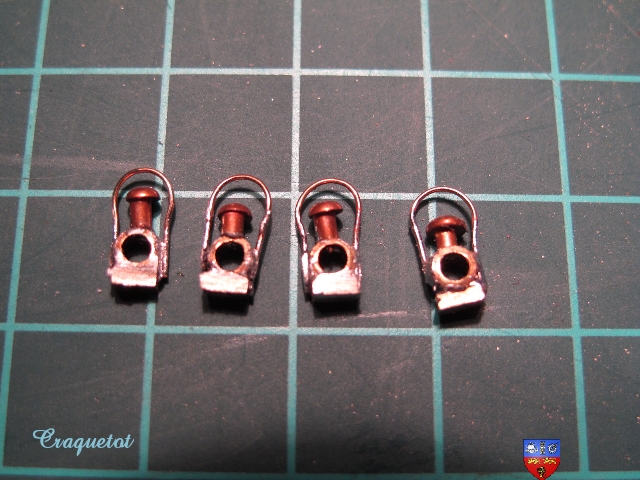

Je ne sais plus où j'ai rangé ma réserve de lanternes toutes faites.
Donc yapuka, avec quelques bouts de laiton.
Demain j'y verai plus clair pour redresser les champignons.

Messagepar Kazh du » 11 08 2011 à 22:57
La lumière des lanternes n'a pas suffit? :rod_siflet
Vu la qualité des bêtes tu aurais pu insérer une led cms pour les rendre fonctionnelles #B5
