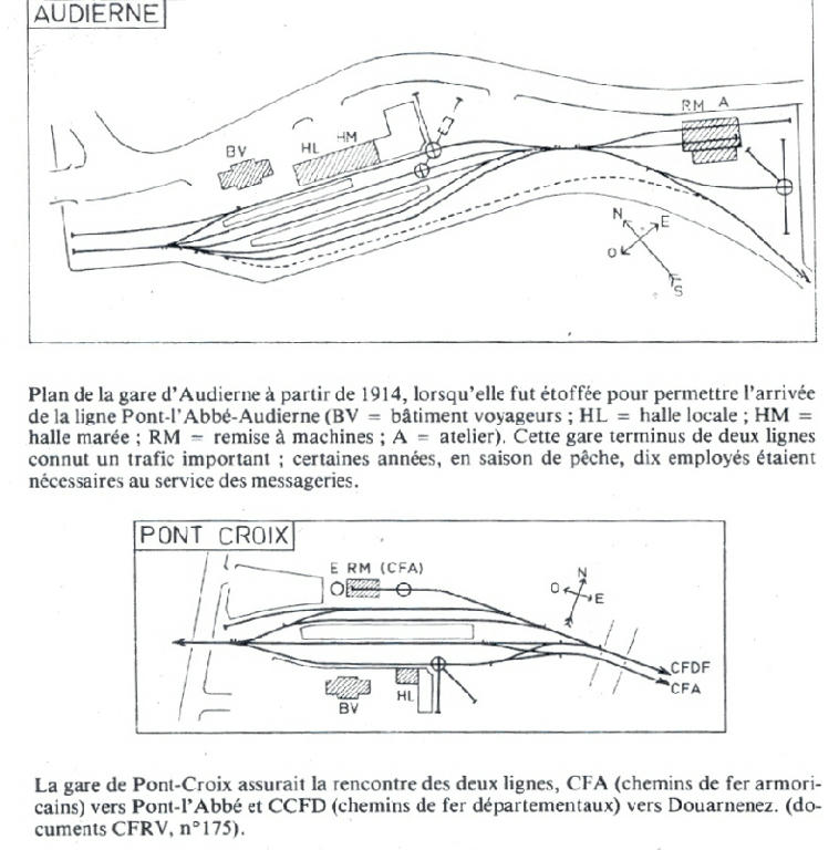

Messagepar trenbirinik » 22 04 2009 à 20:05
Pour ces deux gares j'ai deux plans non cotés.
jean pierre

Messagepar Marcel » 22 04 2009 à 22:09
trenbirinik a écrit:Pour ces deux gares j'ai deux plans non cotés.
[ http://www.mediafire.com/imgbnc.php/04e7cee969c6ca025bb40fa9bb1e4d626g.jpg ]
Merci, c'est justement la base de départ de ma réflexion (cf le post initial).
Comme le remarque La Mouette, les questions de longueur de voie, et également de plans de voie en gare, sont en grande partie résolues grâce à des entorses à la réalité...
Pour mon projet, le plan côté Audierne (je n'ose plus dire "gare d'Audienre" !) est arrêté à 90%.
Celui de pont-Croix, avec une triple en entrée côté Audierne, et une sorte de TJD toute en courbes pour les sorties sera presque celui du dessin original de S.Duigou. (Sauf si je suis contraint d'opter pour la solution terminus :^x )
Actuellement, la question qui me préoccupe est la suivante : en modélisme, si je veux faire une changement de niveau d'environ 6cm, à 4%, cela représente tout de même 150cm de voie.
- Puis-je (sans risque au niveau fiabilité) passer à 6% dans les parties visibles ? (Ça me paraît le maximum admissible d'un point de vue esthétique).
- Peut-on aller au-delà (dans les parties cachées) ?
Je vous assure que, pour l'avoir grimpé à pied, le raidillon des rives du Goyen jusqu'à la gare, ça grimpe !...

Messagepar trenbirinik » 22 04 2009 à 23:01
Oui c'est du trente pour mille.
