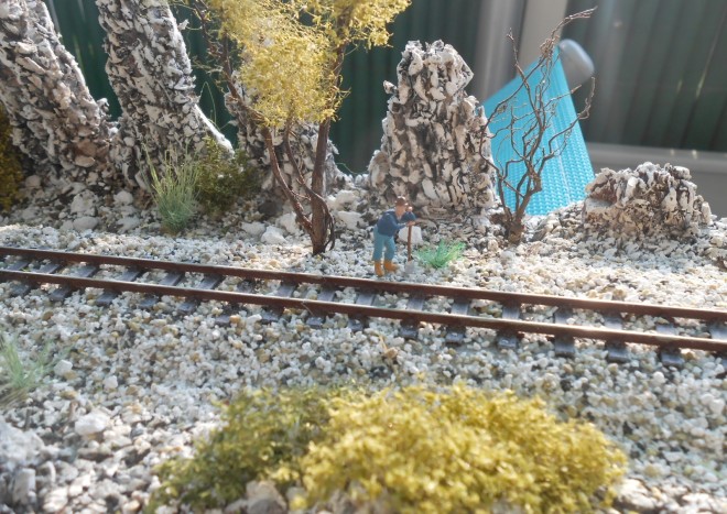

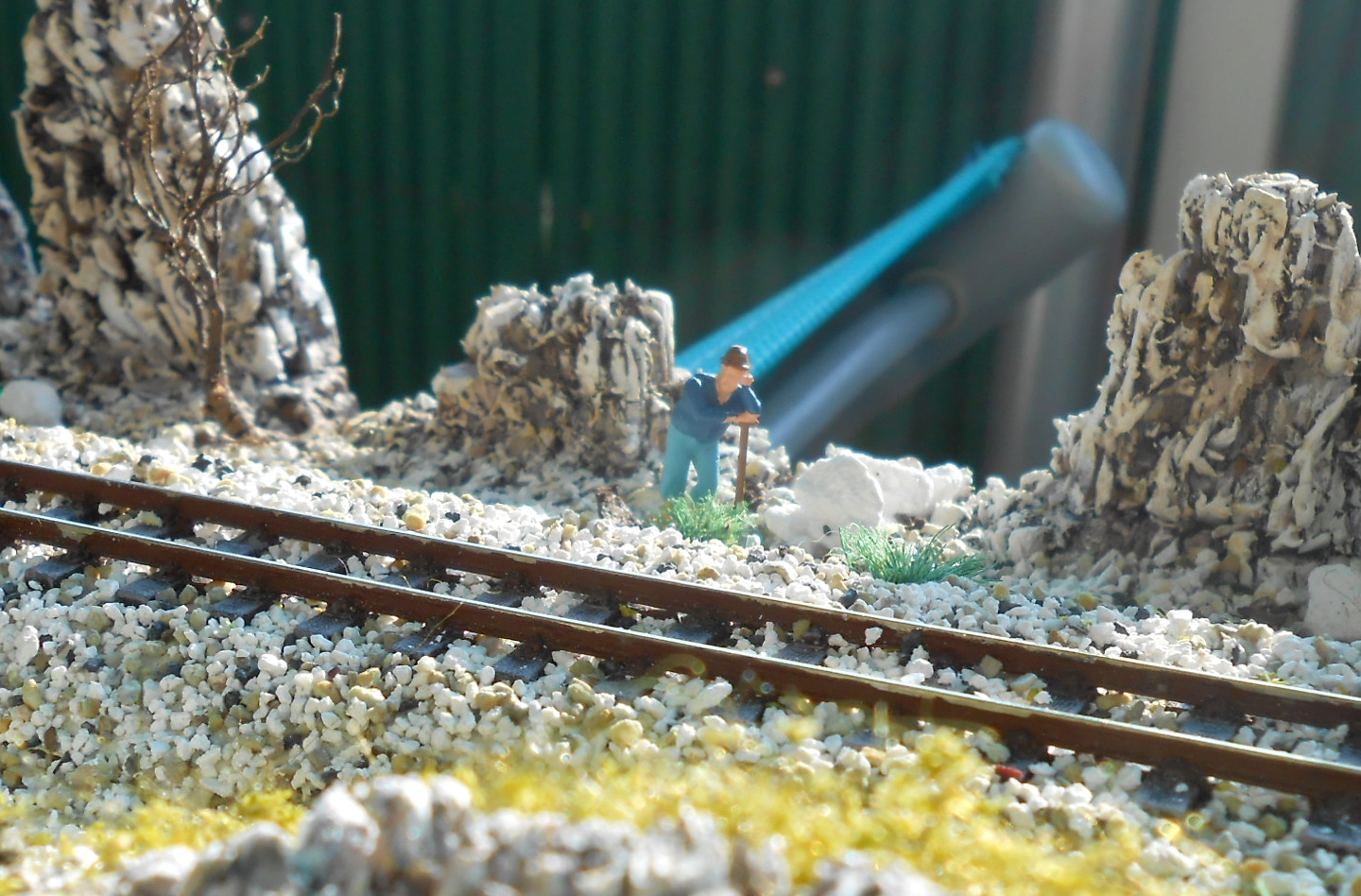

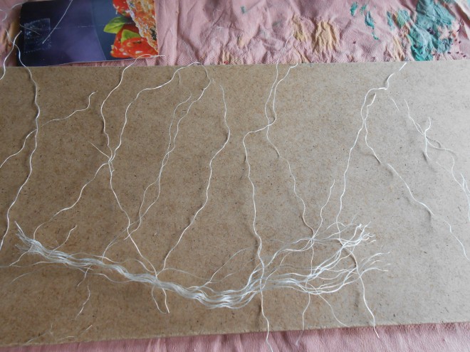

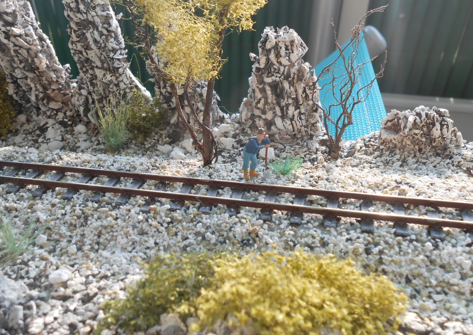

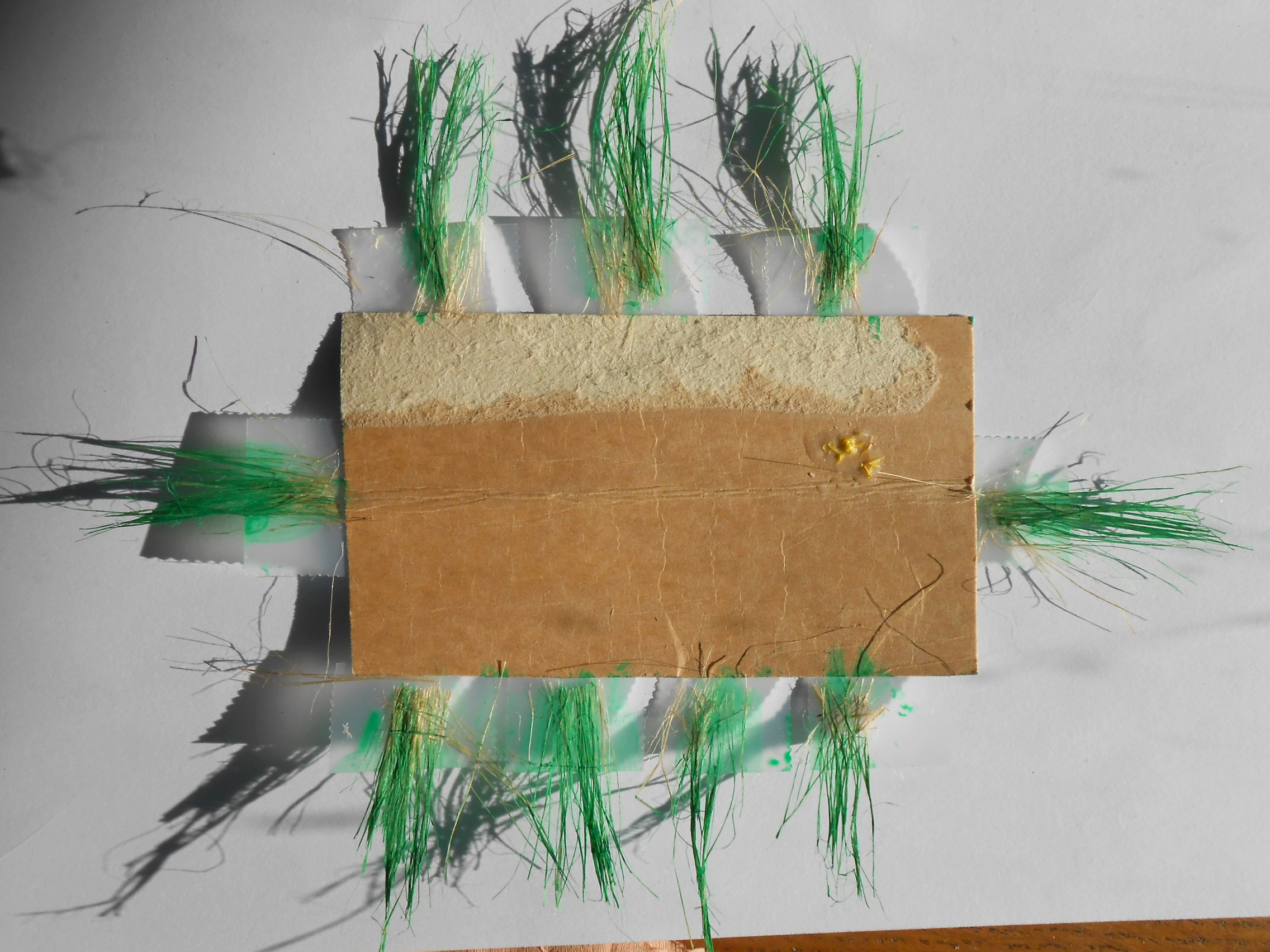

Merci, en fait, je me suis rendu compte que certaines étais presque trop petites, en effet, au moment de la pose dans les trous pratiquer dans le sol du diorama, il est facile de les enfoncer + ou -, ce qui peut, après retaillage les rendre presque trop courtes :B3
Maintenant qu'elles sont posés, quelques arrangements a faire et je peut me permettre de dire que je valide cette technique comme viable, pour ma part en tous les cas, parmi d'autres, différentes de celle du poils de pinceau qui est plus rigide que la filasse de plombier et donc moins malléable pour la mise en forme des touffes d'herbes #B6
Quelques images avec un "Noch" :B3 :B3 :B3

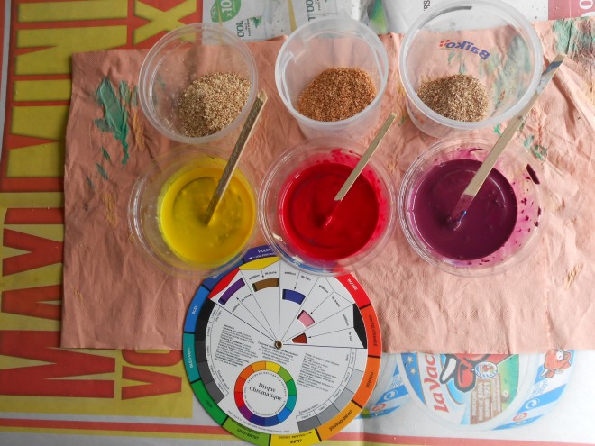

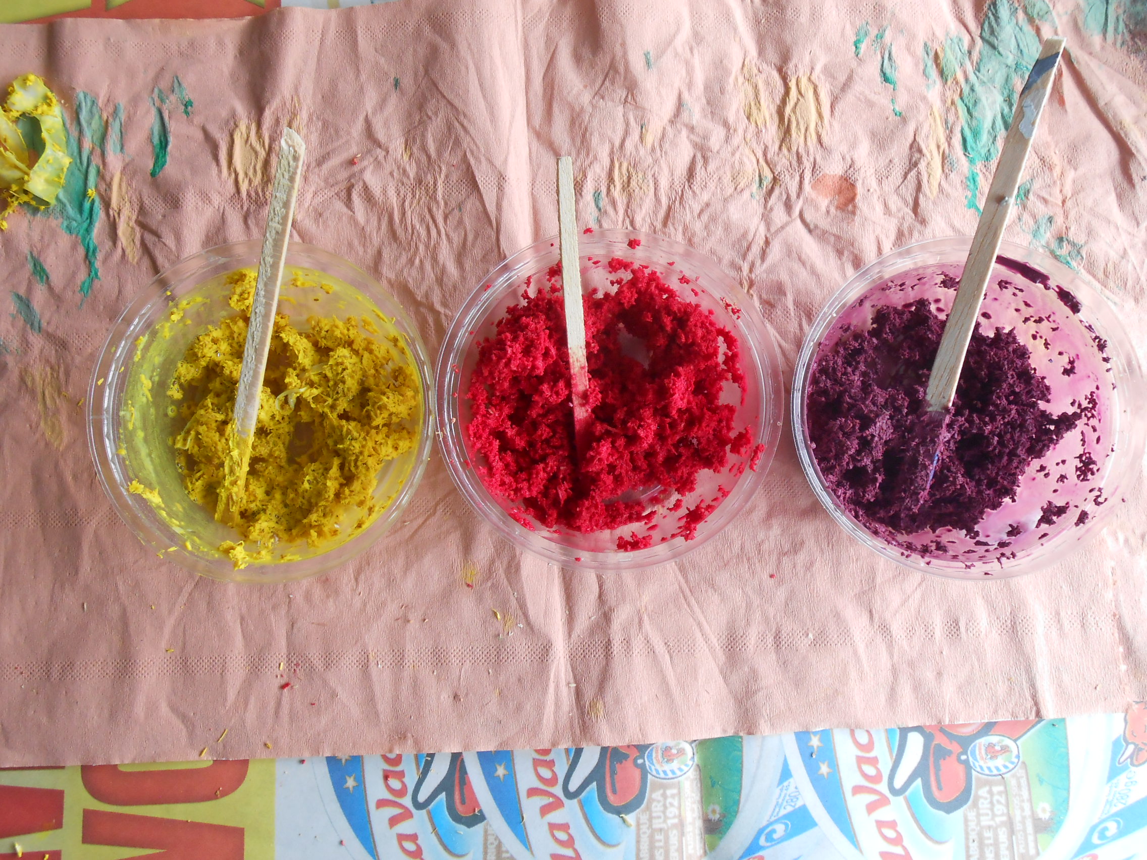

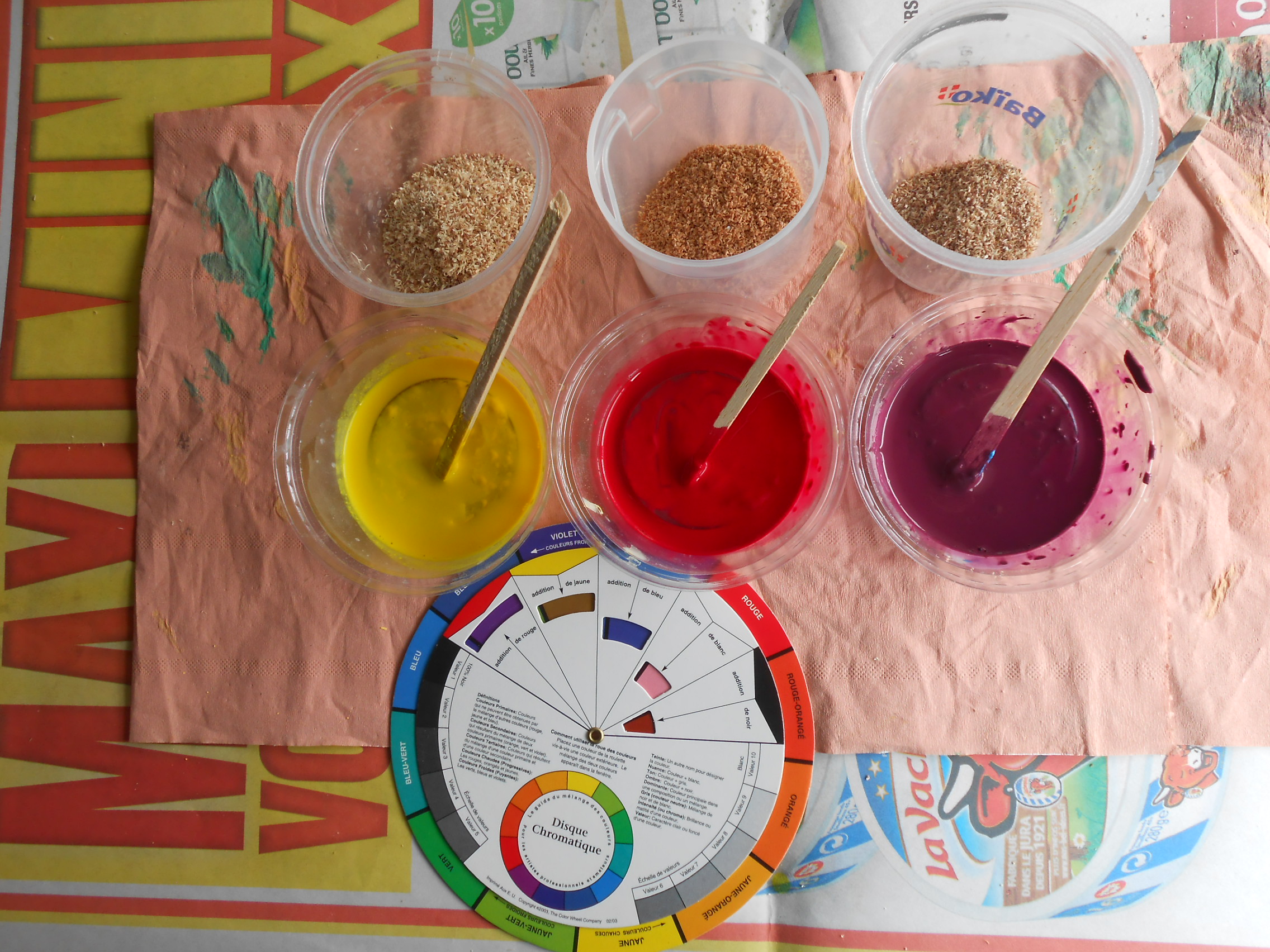

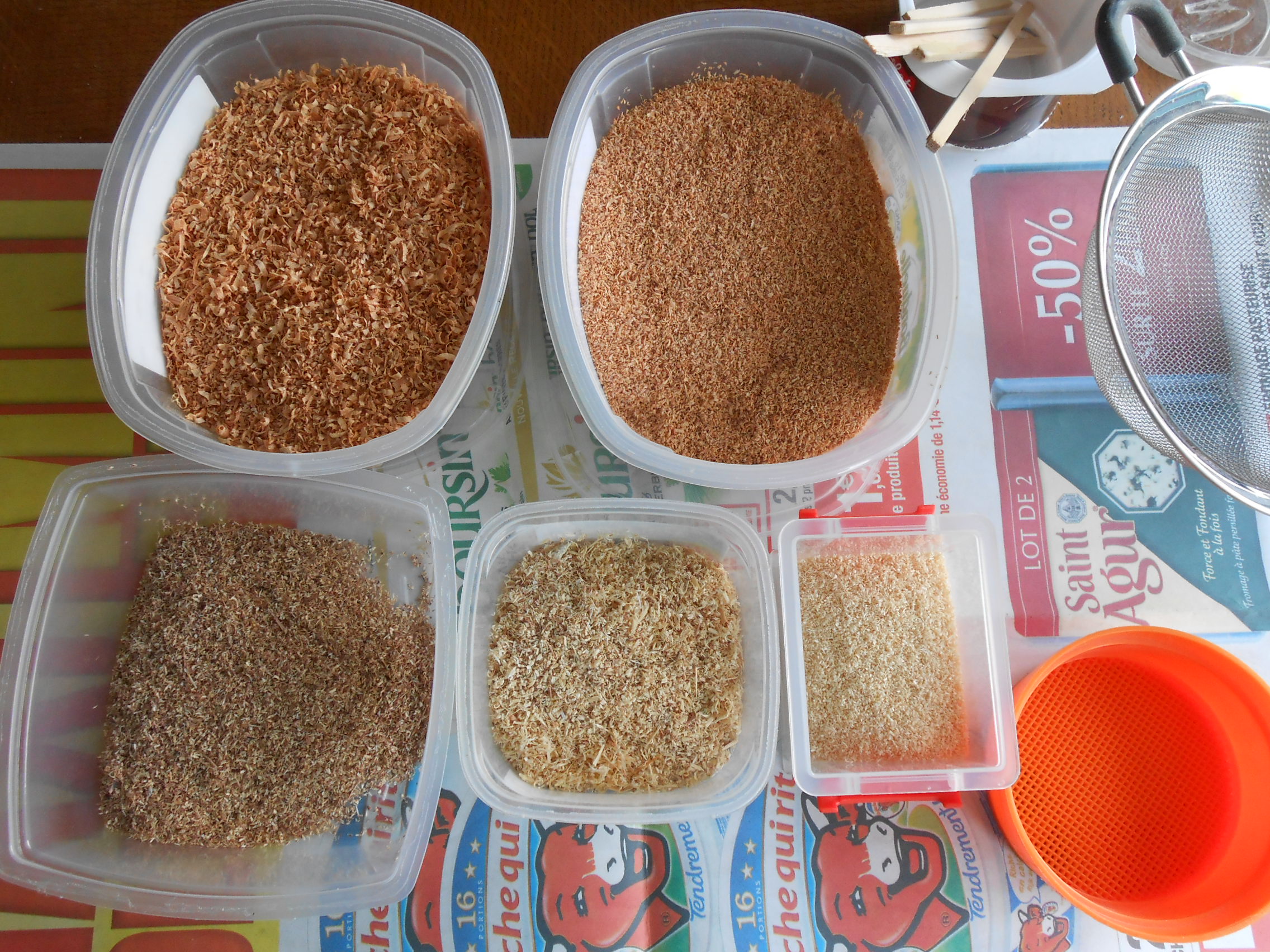

Voyons voir, flocage ? Hum Hum, j'en ai pas sous la main, je vais donc essayez cette technique avec de la sciure de bois ! :F9
D'abord le chois de la sciure, taille, essence etc...
Ensuite les teintes, jaune rouge et violet qui va aller avec chaque sciure choisie
Puis mélange de l'ensemble
Plus qu'à faire sécher :ipb-251

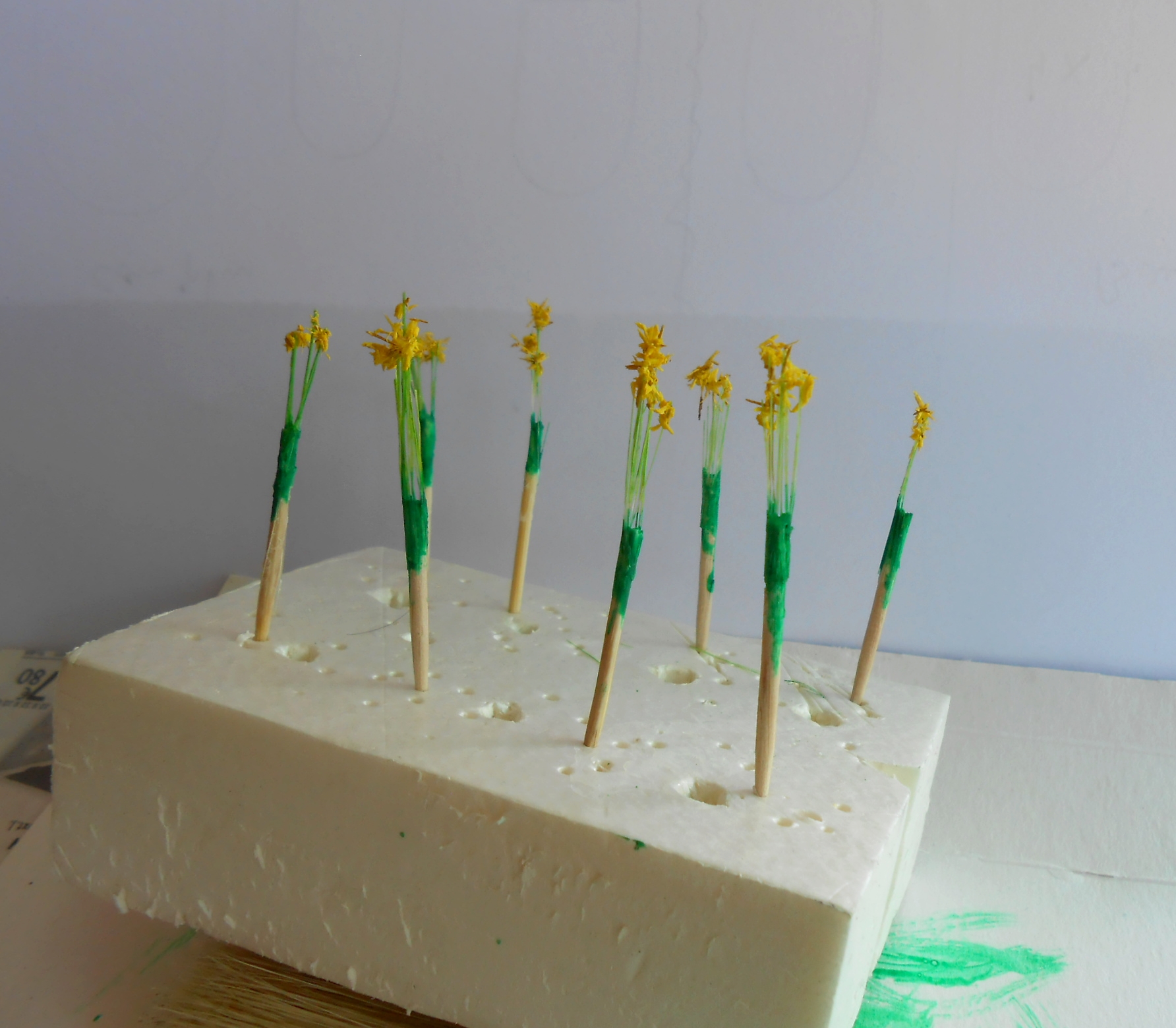

Messagepar pamiot » 23 04 2018 à 19:29

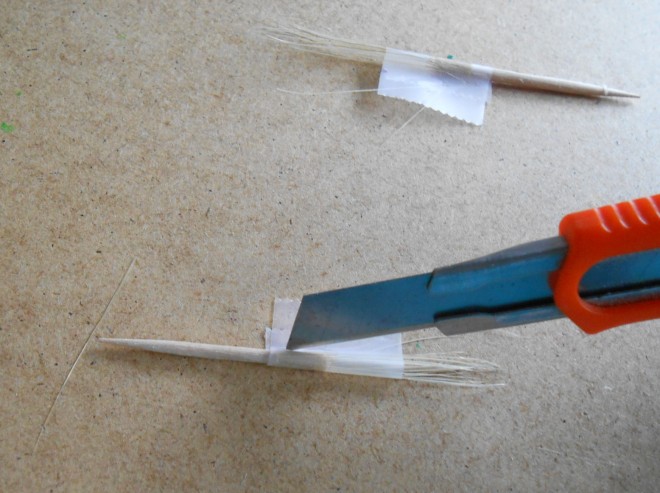

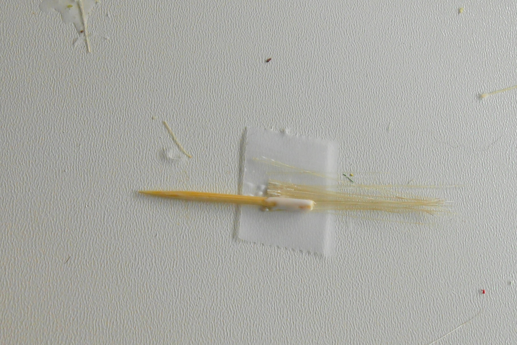

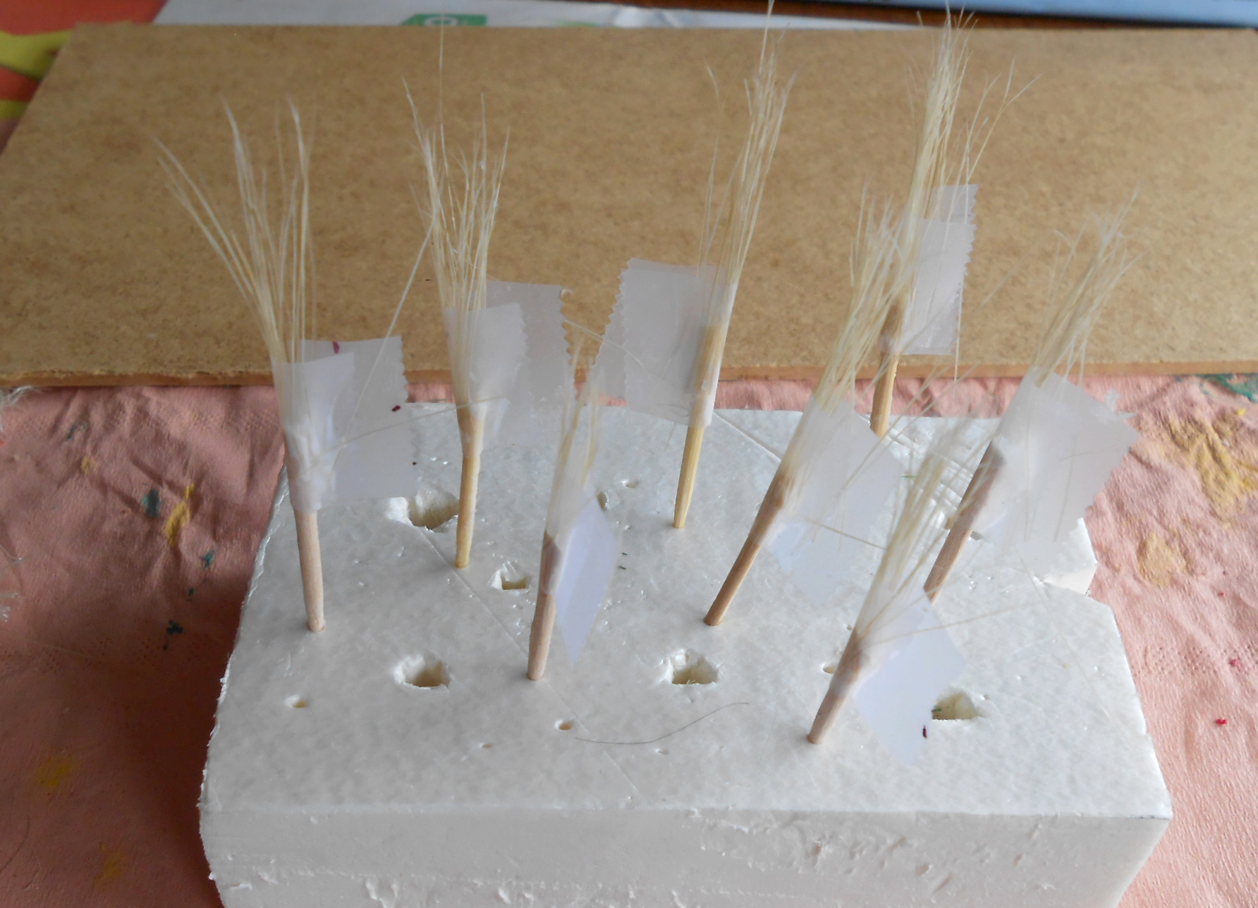

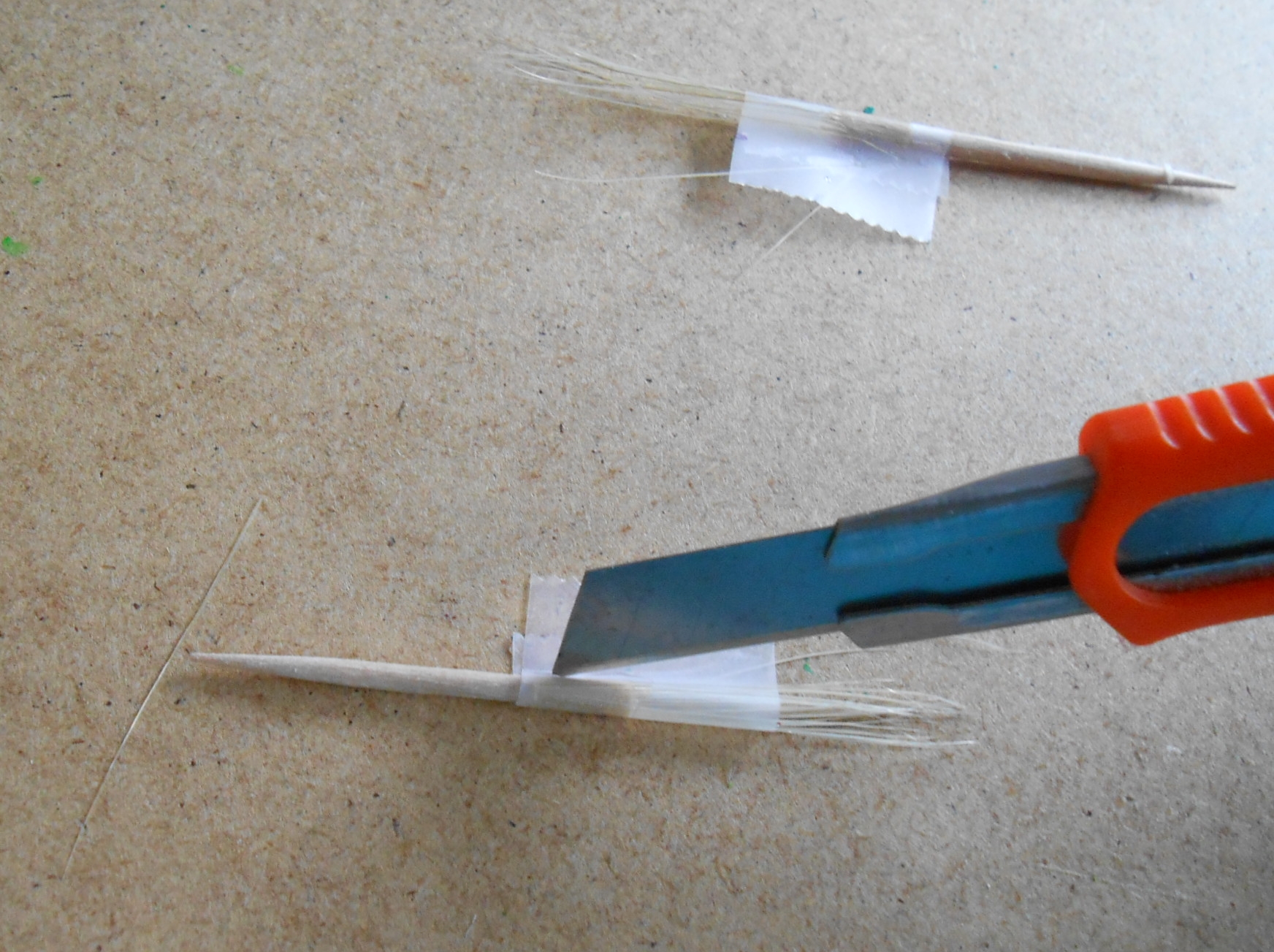

Pendant que ça séché, j'attaque les tiges des fleurs, elle seront en plus des touffes d'herbes déjà posées. :ipb-251
Sur un bout de sckotch, j'applique une touffe de poils de pinceau puis je place dessus un demi cure dent avec une pointe de colle blanche rapide ;)
Puis je pince l'adhésif autour du cure dent, surtout pas enroulé #B8 et je laisse sécher
Une fois bien sec, je coupe l'adhésif pour libéré le cure dent avec les poils de pinceau
Et je peint de la couleur désirée, sur certains des poils sont restés sur l'adhésif, trop puissant et ou colle pas assez sèche, donc bien faire attention a cette phase de séchage et a prendre un adhésif pas très puissant :D3 :D3 :D3

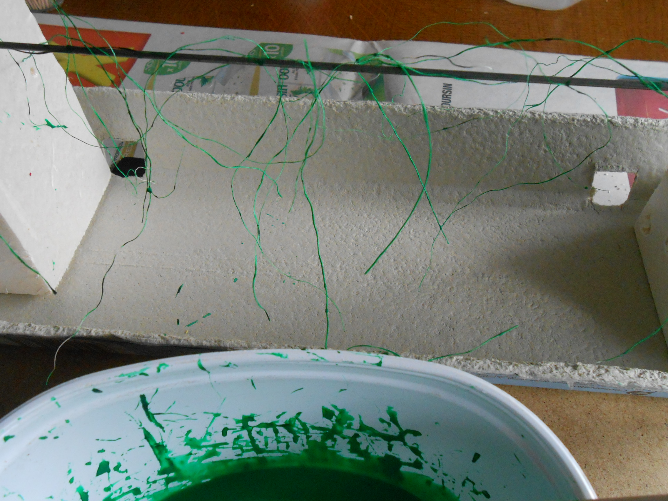

J'ai aussi préparé des espèces de longues tiges a base de ficelle pour faire un peu comme des Bignones retombant sur les roches, j'vous jure, je m’arrête plus :H2
Puis peintes en vert foncé
La maintenant, c'est l'heure de l'a......o :( alors repos :D5

Messagepar pamiot » 24 04 2018 à 22:16
Oui, de la mousse aussi ça doit marcher, y à pas de raison.
Pour le moment, pour faire simple, je fais avec ce que j'ai sous la main et j'apprend en même temps que je montre comment je m'y suit pris, donc tout ce que je dis n'est pas une méthode exacte :F9 mais ça fonctionne.

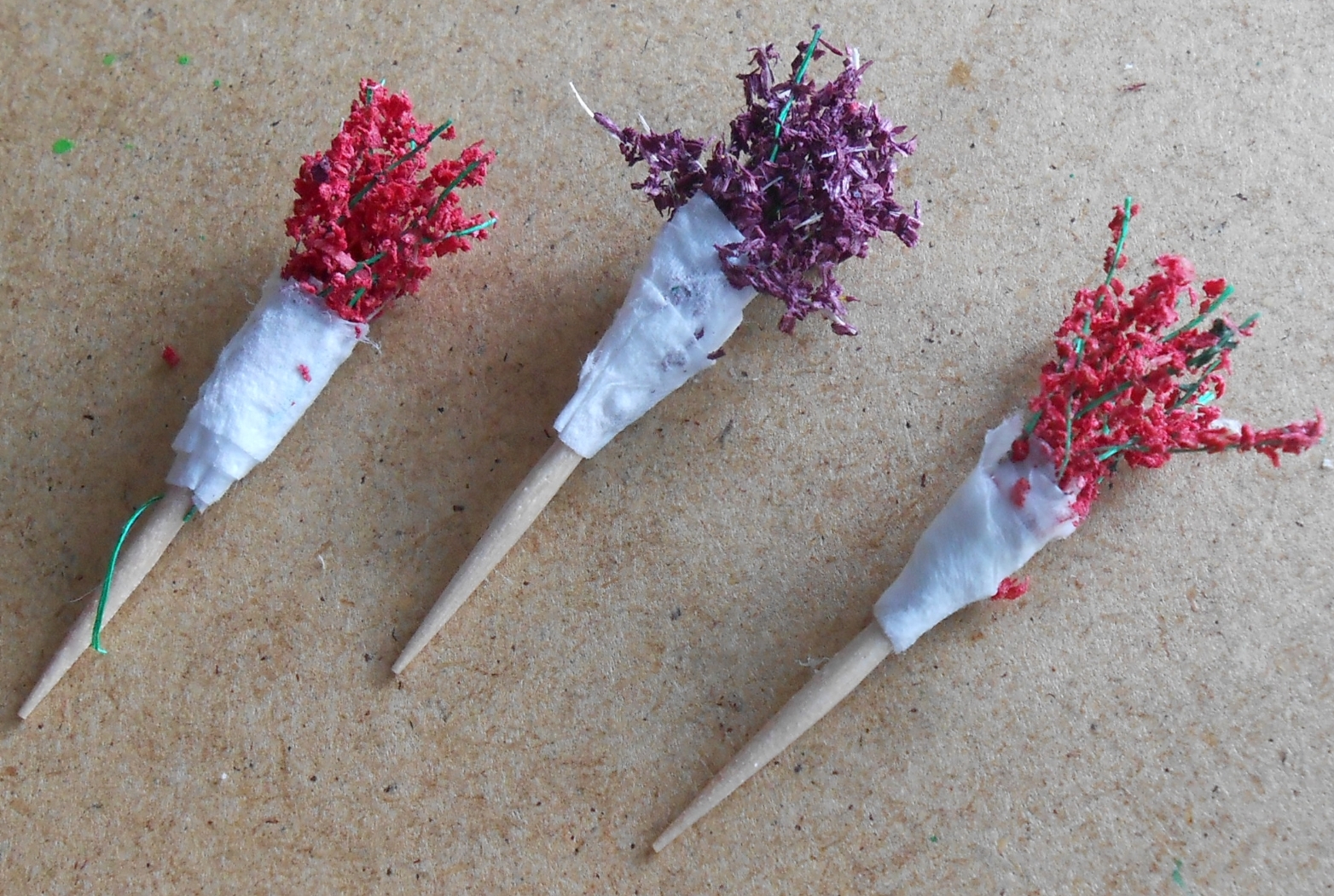

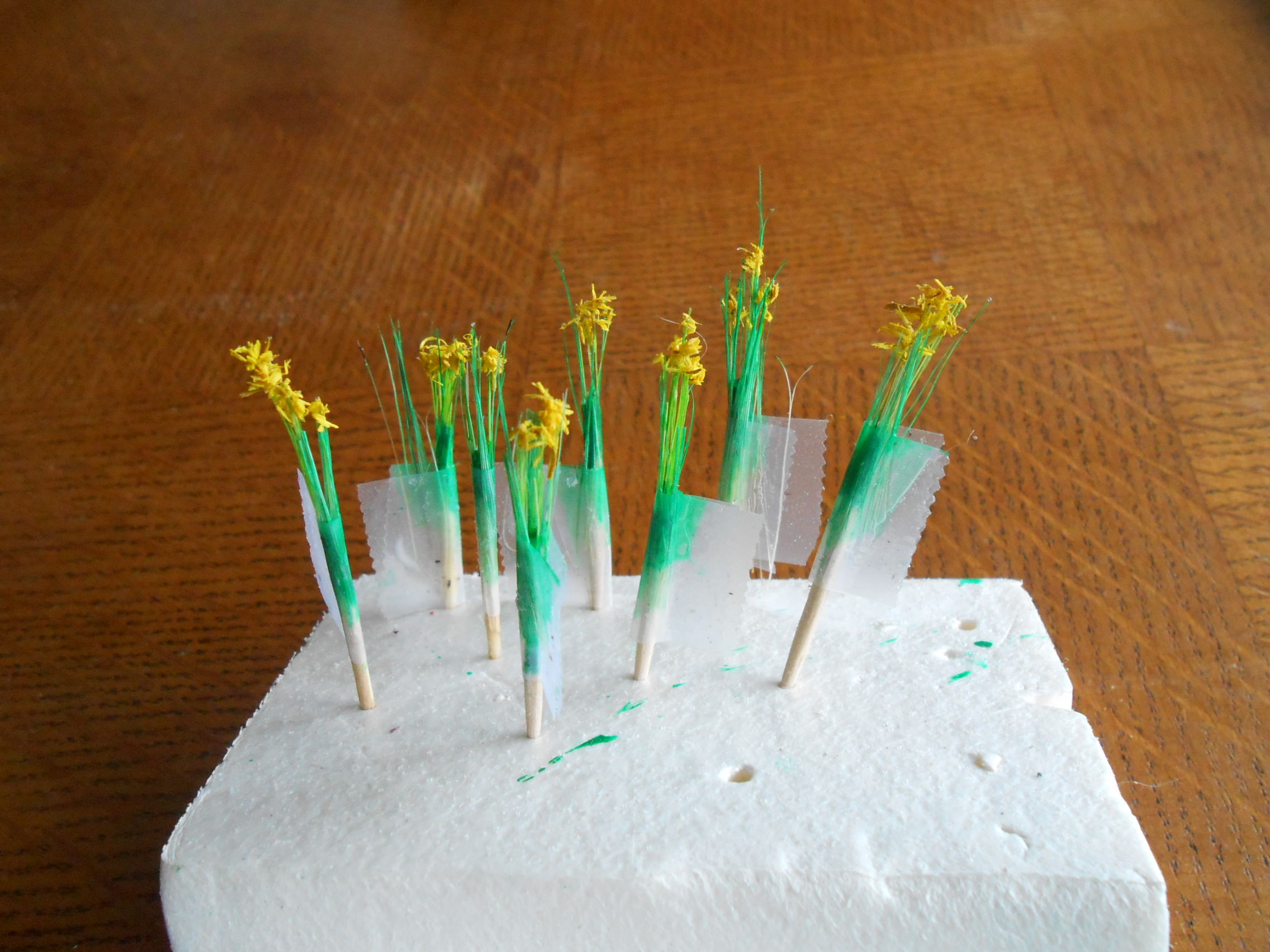

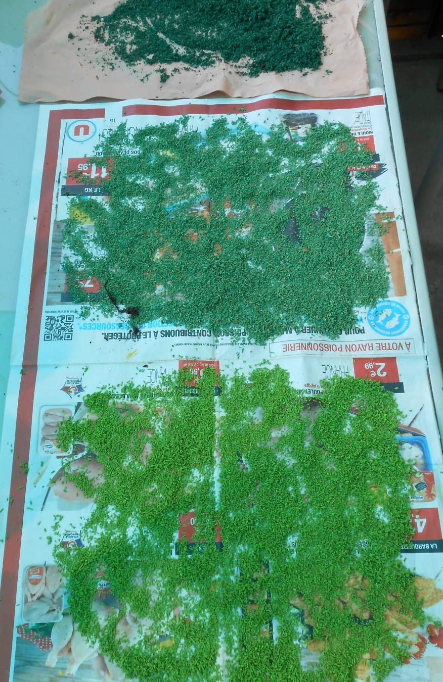

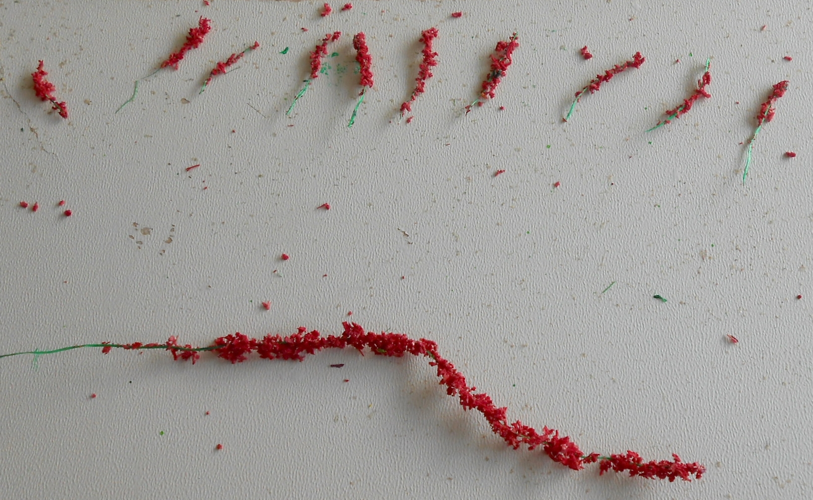

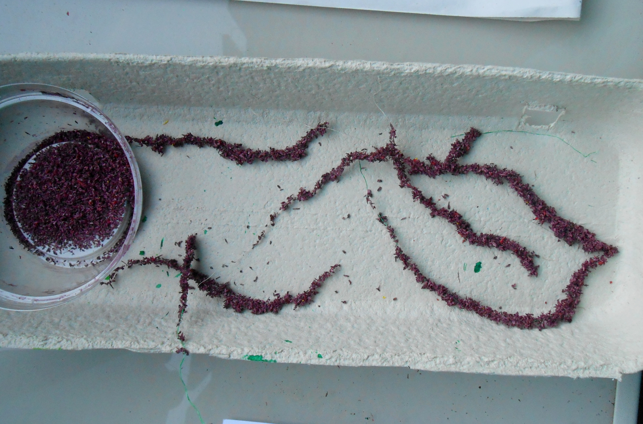

La suite donc, j'ai mis en fleur les tiges de ficelles avec de la colle en bombe et le flocage coloré a base de sciure de bois #B6
La teinte rouge et violette pour faire comme des "Clématites grimpantes sauvages"
Pendant que j'y était j'ai fait du flocage vert pour les feuillages des clématites D9

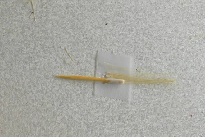

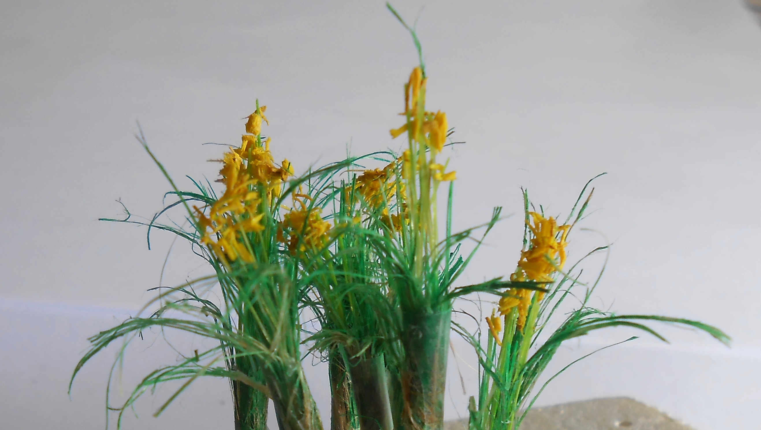

pour les Iris, j'ai simplement trempé la pointe des tiges déjà prêtes dans de la colle blanche puis dans du flocage jaune a base de sciure de bois.

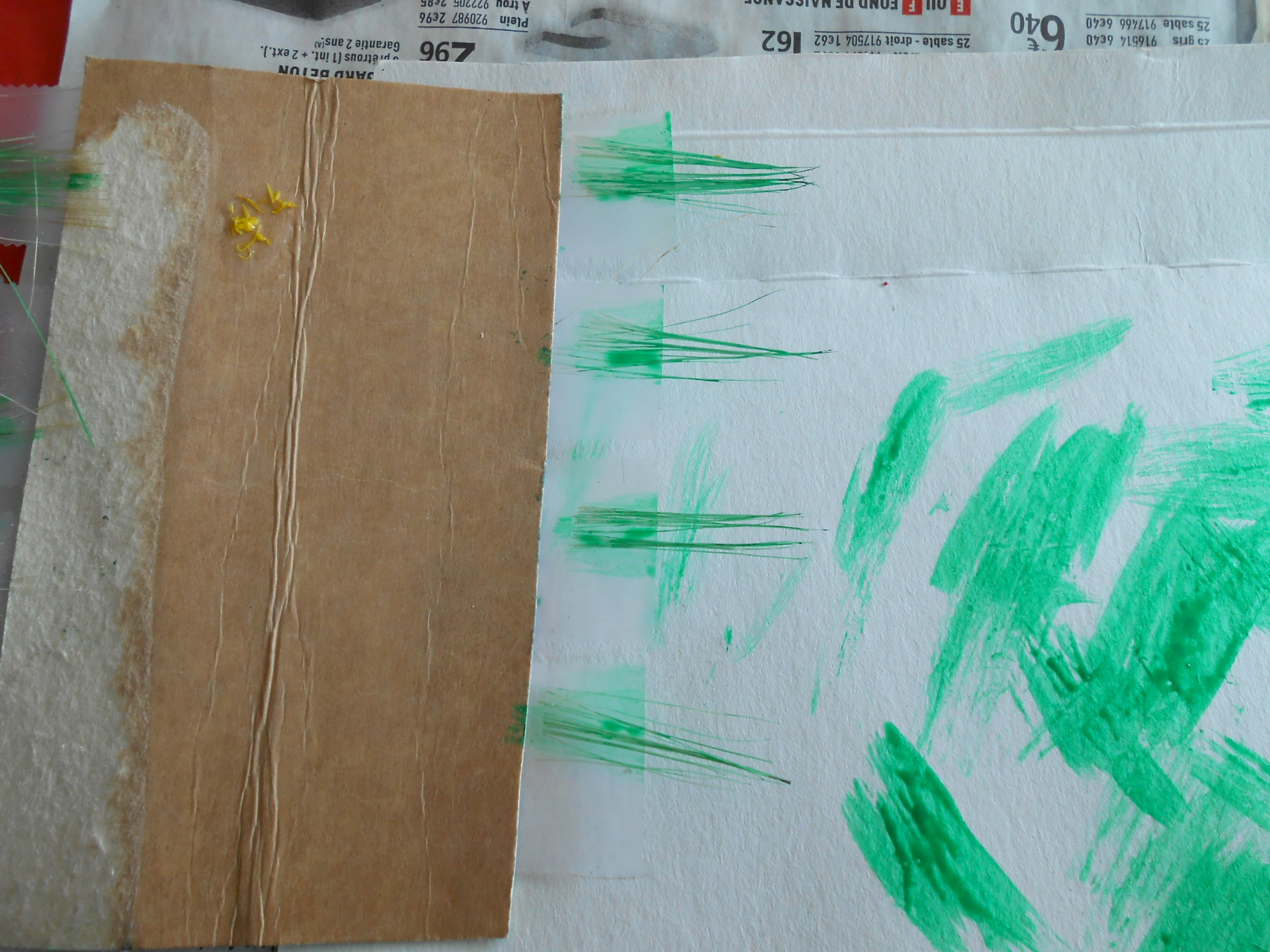

J'ai aussi amélioré la technique, je colle les morceaux d'adhésif sur un bout de carton glacé, autant de morceaux que de fleurs, faire plusieurs cartons si nécessaire puis je pose dessus les poils de pinceau dans un premier temps, je les peints dessus l'adhésif, des deux cotés, une fois sec, je pose de la colle blanche dessus et je pince l'adhésif autour du cure dent, l'avantage est de ne plus avoir les bouts d'adhésif qui collent au doigt et ont les fais tous d'un coup E2
J'ai aussi peint la pointe des cure dents avant la pose des tiges vertes
C'est pas fini, mais ça donne ça

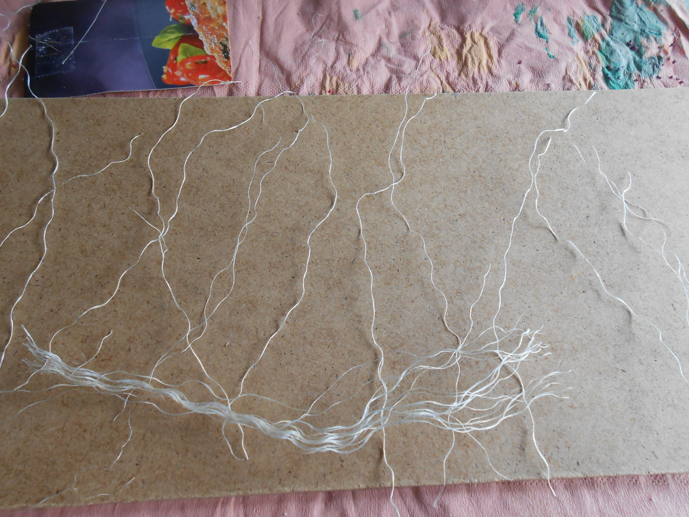

Je recommence avec des tiges plus courtes et plus fournis avec de la filasse de plombier, plus malléable pour la mise en forme de tiges courtes

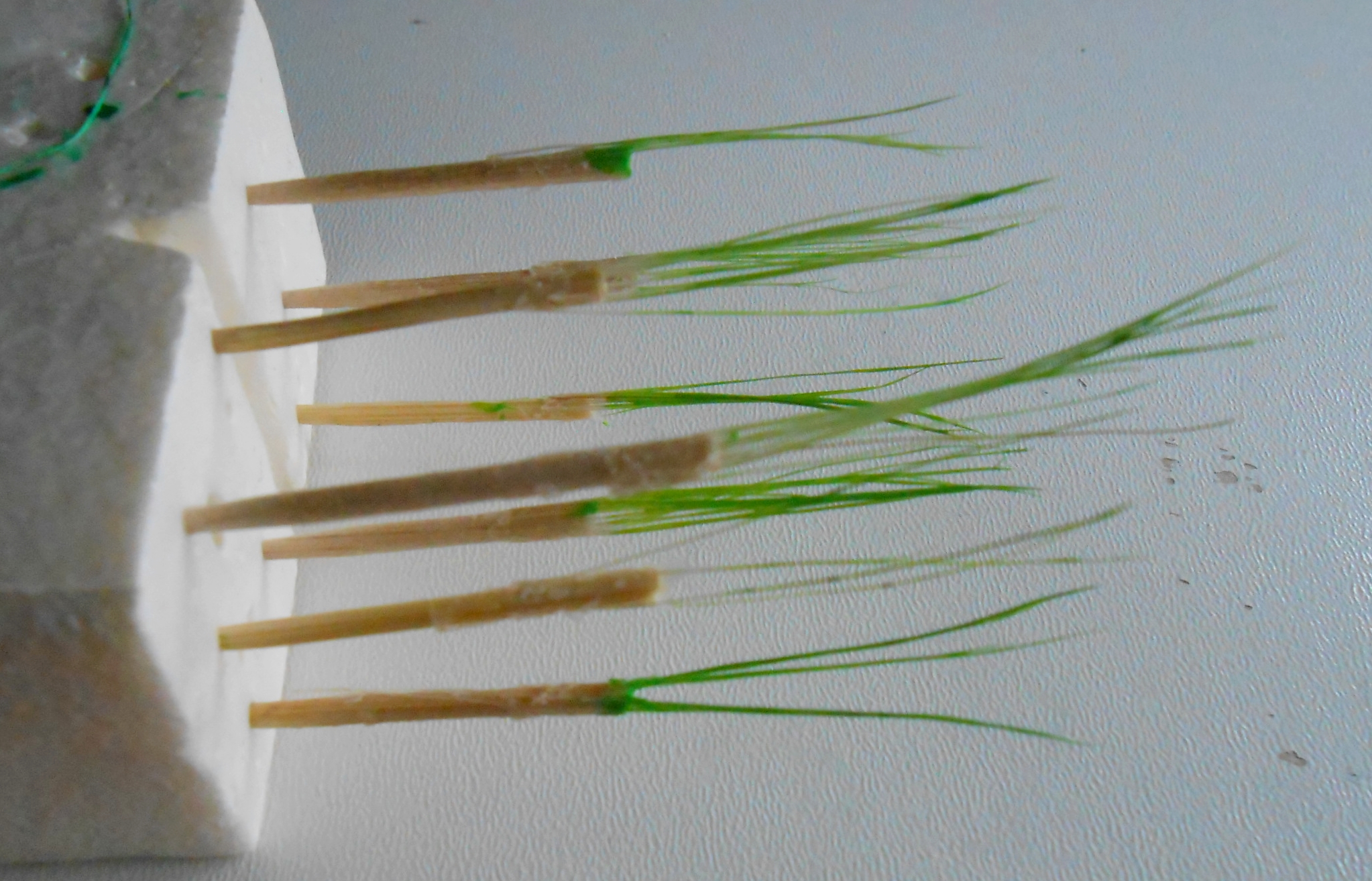

Messagepar pamiot » 26 04 2018 à 12:20

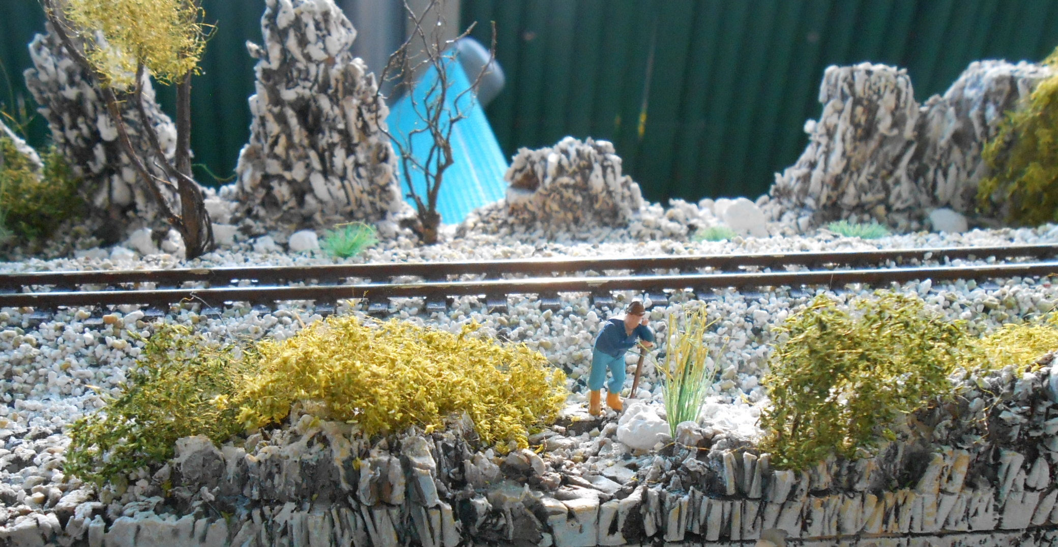

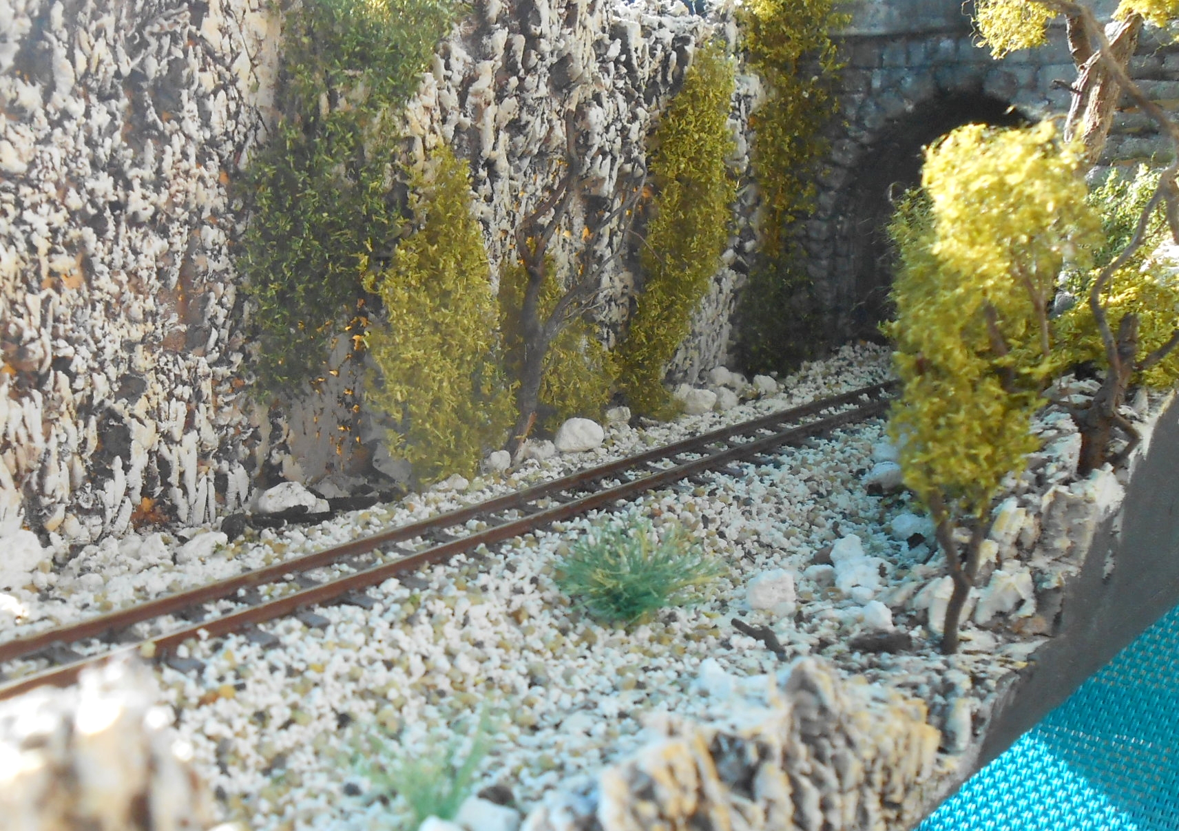

Alors voila, mes fleurs sont finis, maintenant faut que je leurs trouve un endroit :F9
Après avoir retiré l'adhésif, j'ai taillé les herbes hautes sur le pourtour des fleurs et leurs ais donner une courbure de la même manière que pour la ficelle des papiers cadeaux ? :C9
Ca fais plus herbes folles que des tiges toutes droites ;)
La suite sera les tiges fleuries styles bruyère tombante sur la roche ?
C'est pas gagné :F9

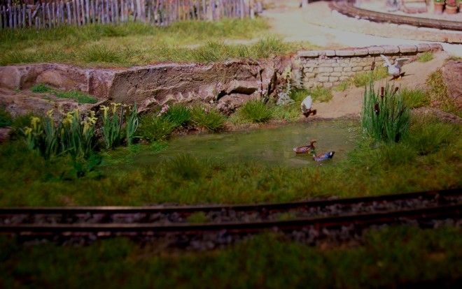

Comme c'est des iris d'eau, tu vas toi aussi connaître l'angoisse de la résine liquide :rod_siflet :
viewtopic.php?f=4&t=8921&hilit=mare+r%C3%A9sine&start=870#p403401

Des Iris des Marais, oui effectivement cela implique de mettre une "marre aux canards", vais essayez de coller ça dans un coin sensée être humide sur le Diorama, sur la gauche au pied des rochers peut être ? :D3 :F9 H4
J'ai bien un peut de résine pour faire l'eau, va falloir évité le "tsunami", Glup'S !!! D9

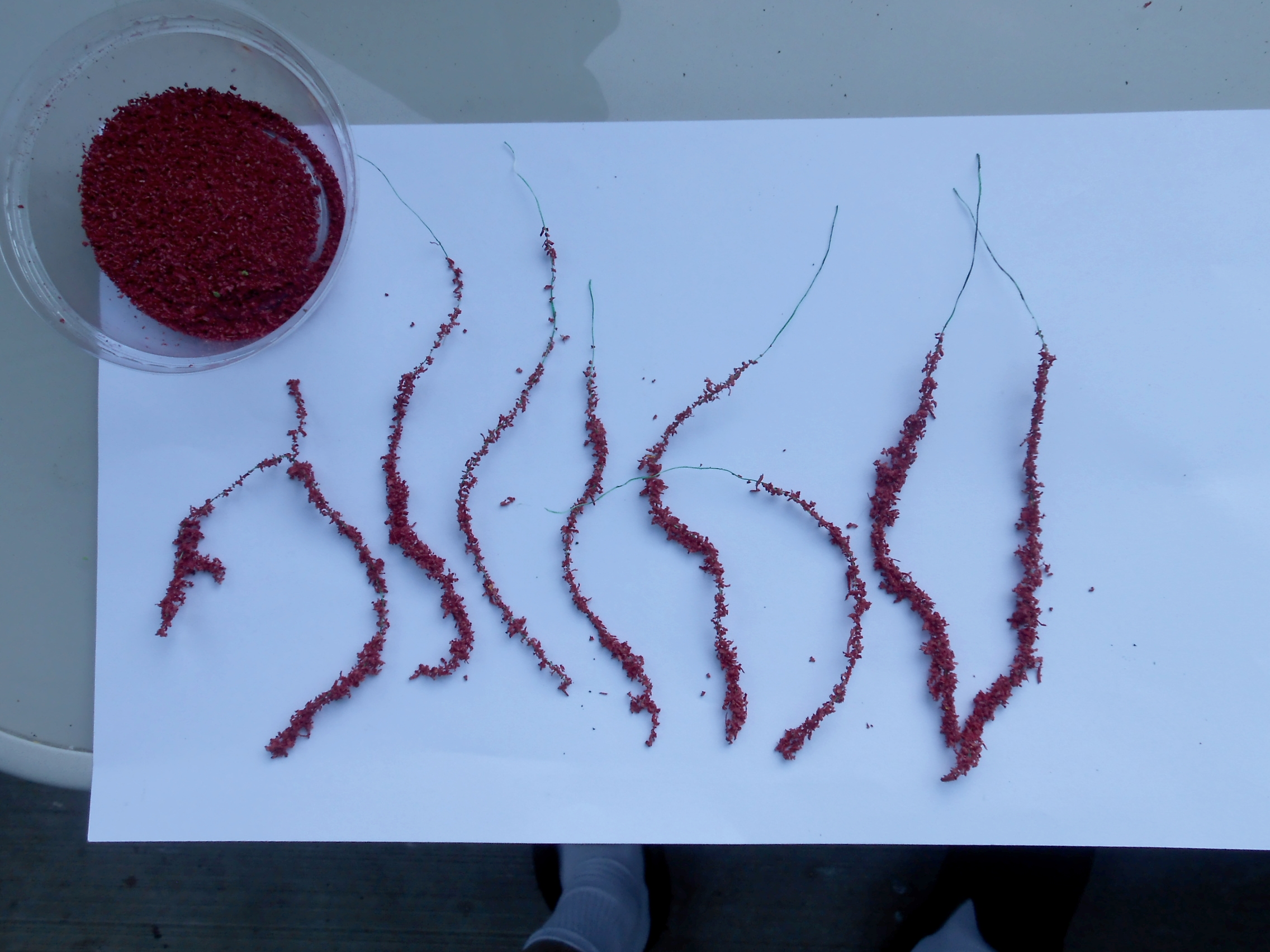

J'ai un peu réfléchi a la manière de m'y prendre et çà à donner cette technique ! :F9
Pour commencer il faut ceci
Çà y est j'ai péter un plomb :rod_mdr2

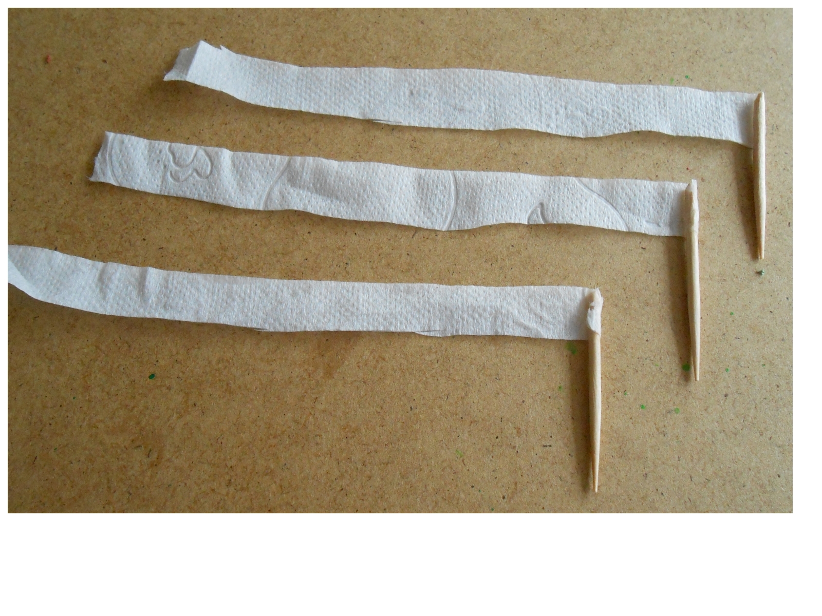

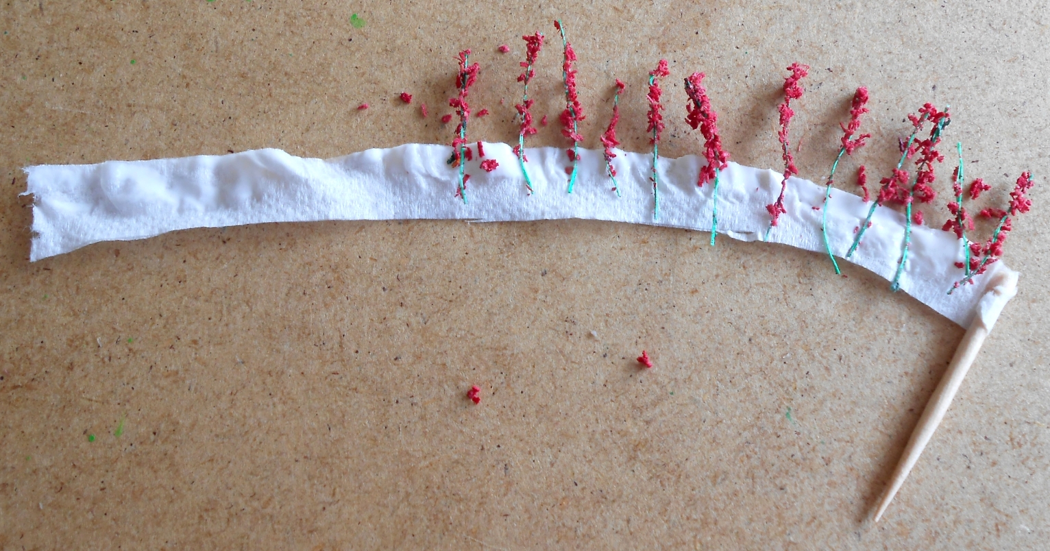

Dans une feuille de ce papier si "utile", je découpe des bandelettes d'environ 1 cm de hauteur puis je colle un demi cure dent a la cyano en faisant un tour avec le papier
Sympa les drapeaux :ipb-251 :ipb-251 :ipb-251
Maintenant je reprend mes tiges de ficelles peintes en vert et floqués, je coupe au ciseau des bouts d'environ 2 cm
J'encolle a la colle blanche a bois rapide les bandelettes de papiers sur l'ensemble de leur surface directement avec le tube.
Puis je dispose a l'aide d'une pince brucelles fine les brindilles floqués
Pour finir j'enroule délicatement la bandelette en emprisonnant les brindilles, laisser sécher.
On obtient ceci, on commence a deviner la plante :C6
