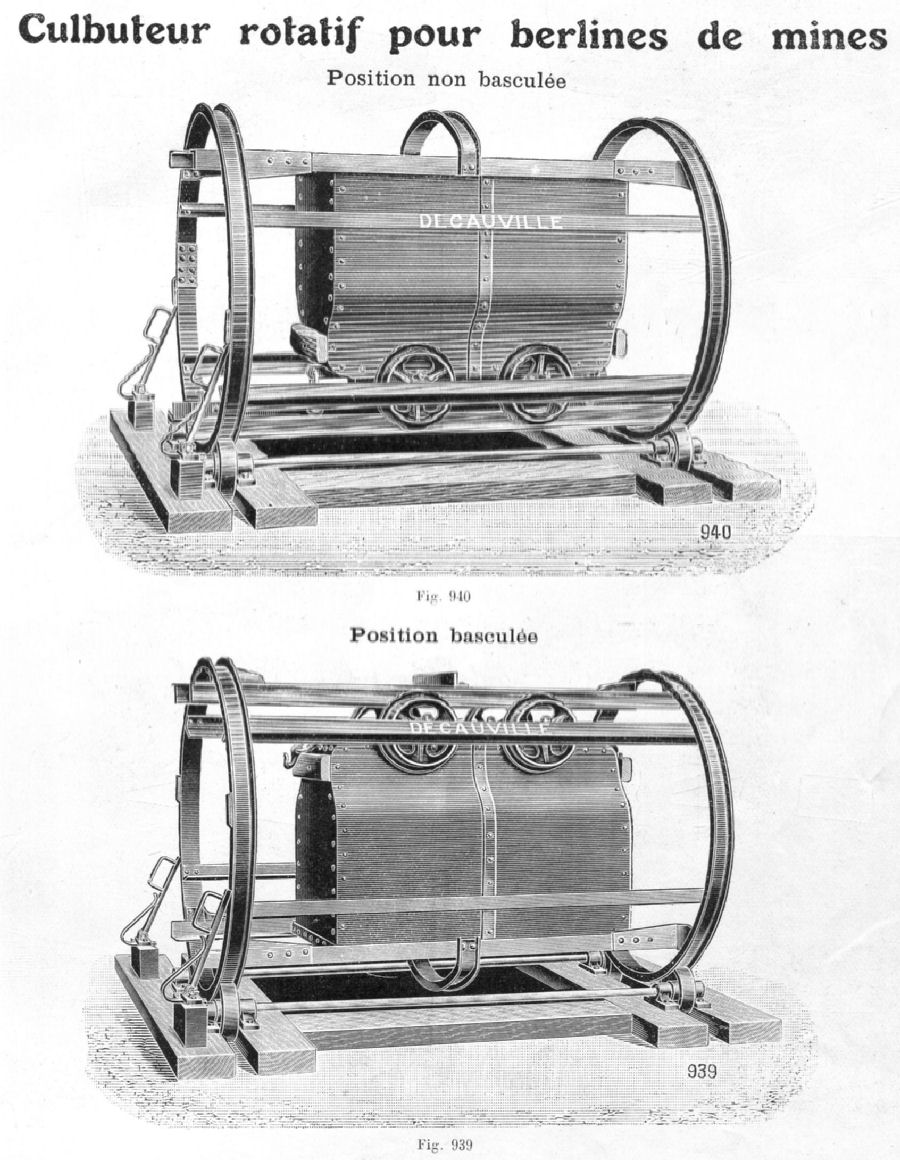

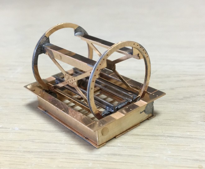

C'est un système utilisé pour vider les berlines de mines.
Extrait du Catalogue 130 Decauville.
Il y a au moins deux possibilités :
- soit l'axe de rotation de la cage n'est pas celui de l'attelage : il faut dételer les berlines, sinon il y a comme un problème ;
- soit l'axe de rotation correspond à l'axe de l'attelage, dans ce cas, il faut bien sûr l'attelage Kivabien; les membres de l'Escadrille Saint-Michel, sur l'un de leurs mini-réseaux en 0.14, ont réalisé un l'attelage rotatif avec des émerillons utilisés pour la pêche à la ligne, mais au 1/43,5, c'est plus facile qu'au 1/87...

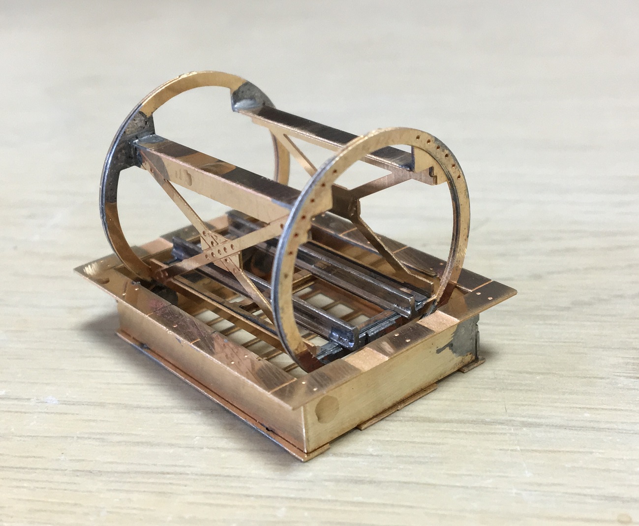

je l'ai fait en HOf sur Stolln Junktion.
Il faut trouver les plus petits émerillons tournants et les rendre compatibles avec l'attelage magnétique des berlines en rajoutant un fin fil de fer dans la boucle. Ensuite, je préfère découpler le locotracteur des berlines avant la manoevre de basculement. Je pivote une barre d'arrêt qui retient les berlines, et je fais avancer un peu le locotracteur.
Il faut aussi une bande de fer blanc sous les rails du basculeur.

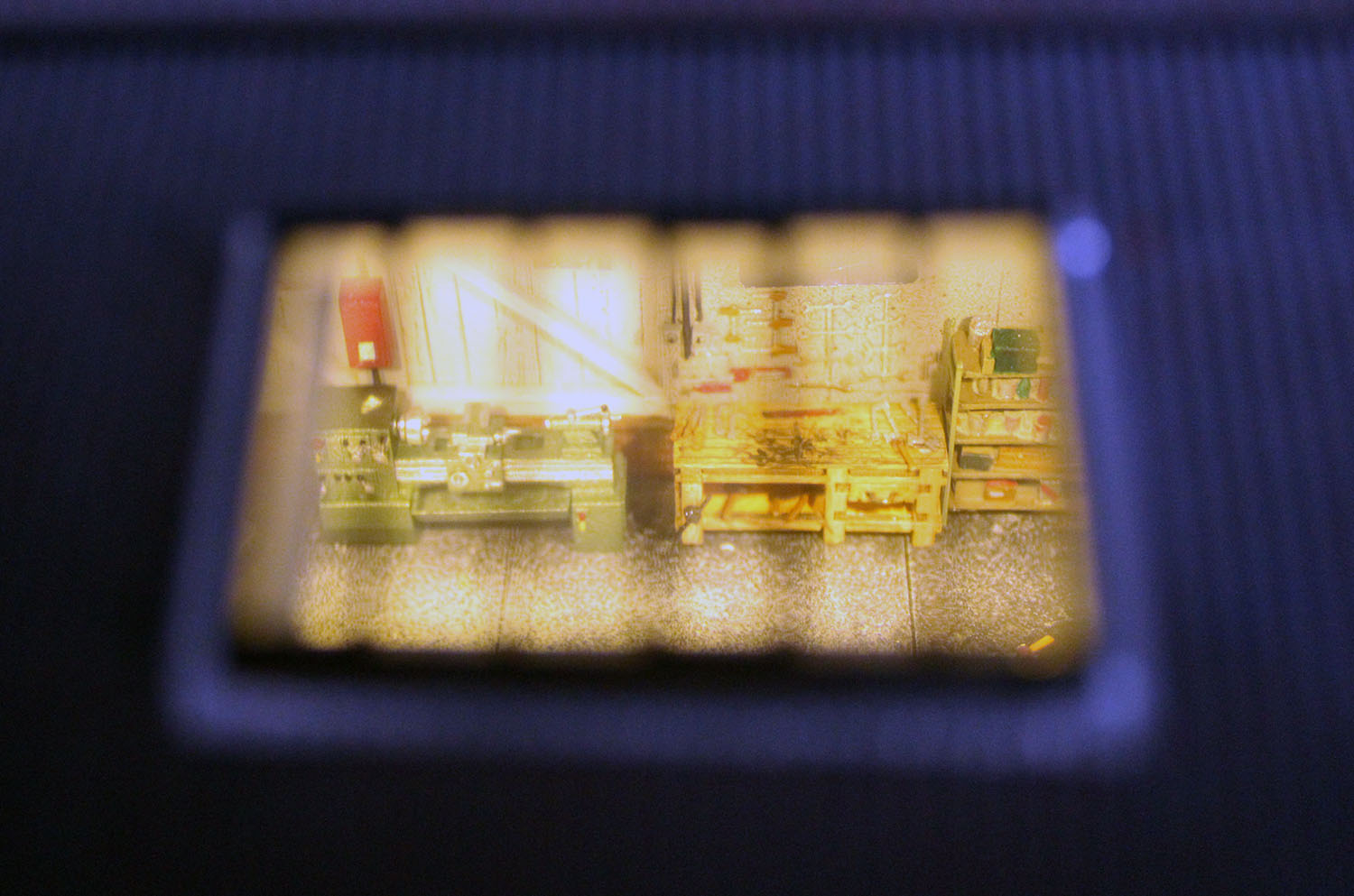

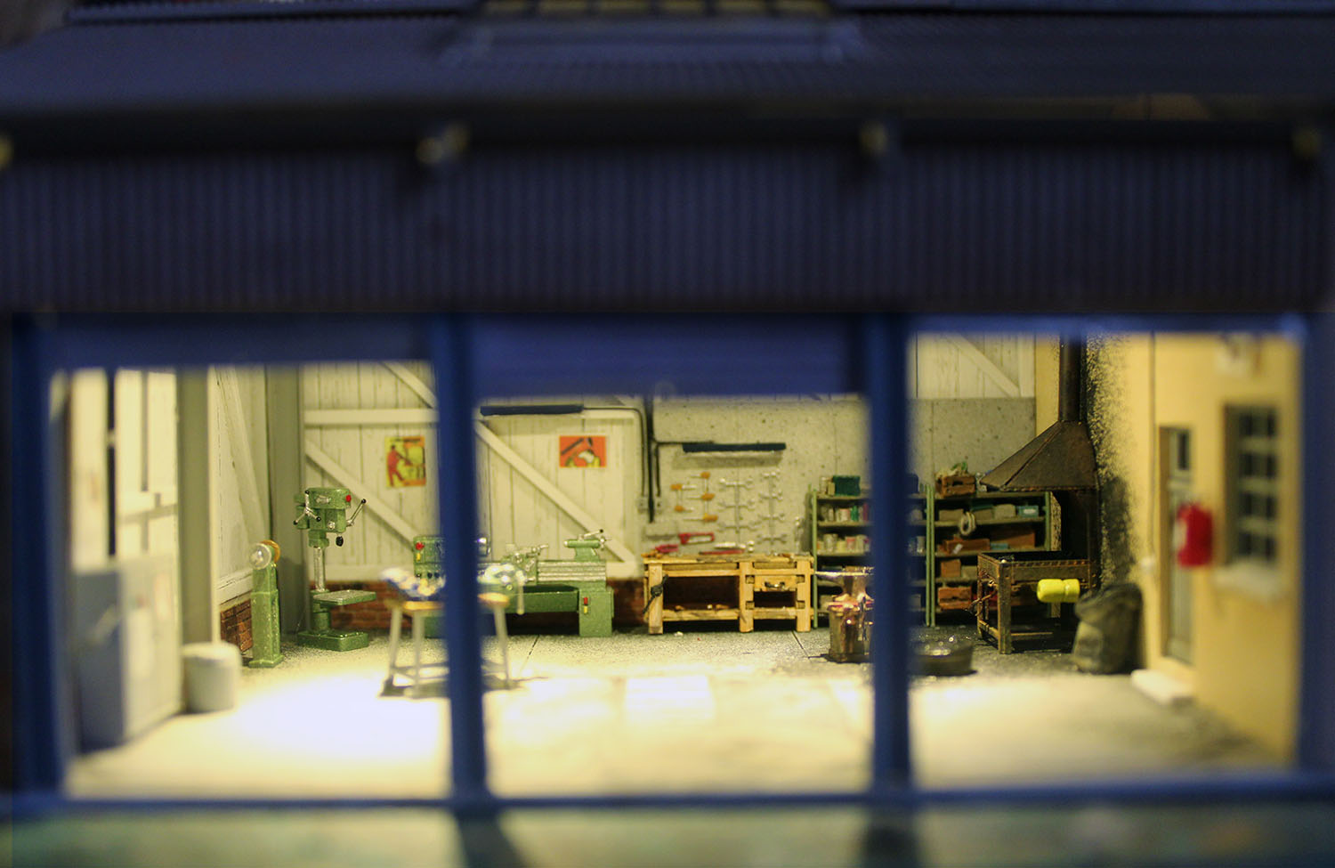

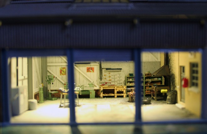

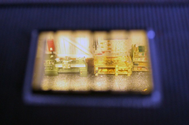

J'ai ressorti cet aprèm le "vrai" appareil photo (c'était les journées européennes des moulins).
J'ai donc pu faire des photos de l'atelier avec son éclairage, dans la pénombre, puisque je peux supprimer le flash, contrairement à la petite m♫♪de dont je me sers habituellement.
Alors voilà :
Ça ne rend pas trop mal et c'est moins jaune que je le craignais (la couleur des photos est assez proche de la réalité).

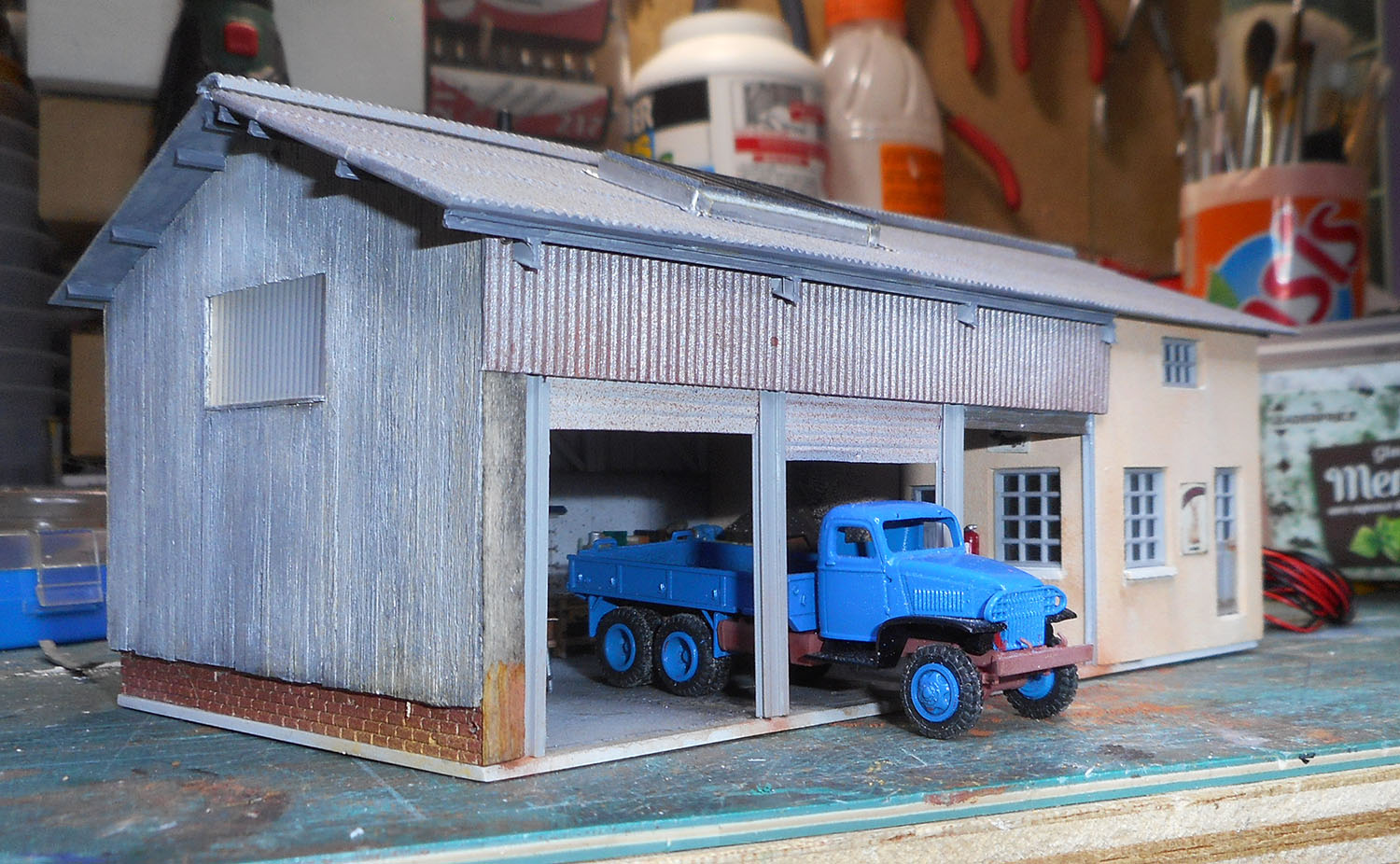

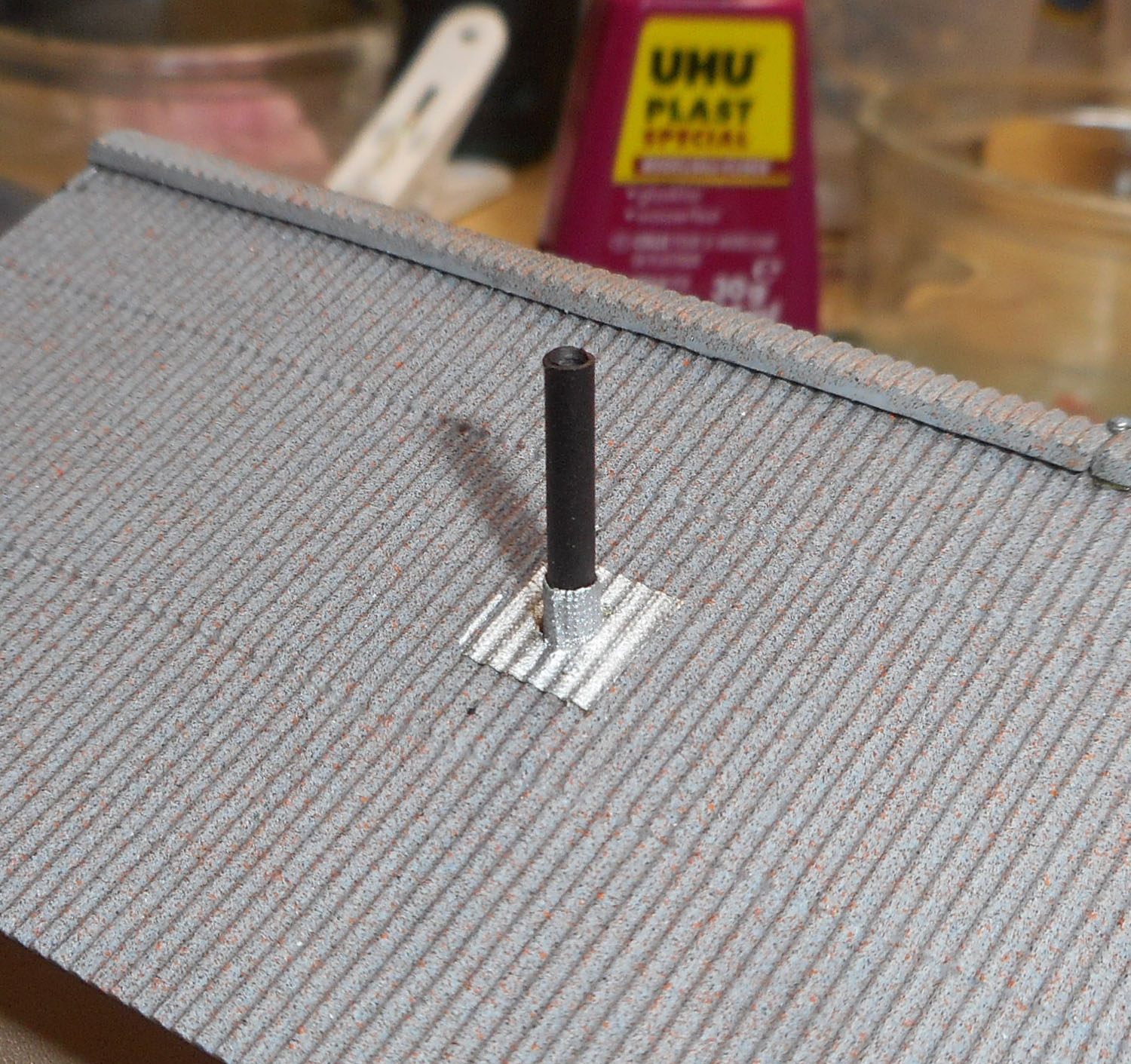

Aussi, après de savants calculs -tu parles ! un gabarit et un repérage avant pose de la toiture- j'ai fait le trou de sortie du tuyau de poêle et je tombe bien à un demi-millimètre près.
Le trou, c'est pour coller solidement le tuyau, pas pour le raccorder à l'autre.
Pour le moment, je butte sur la façon de fabriquer un chapeau conique, car le rond de plastique utilisé ne passe pas dans le mors de mon tour de contrebande : trop gros :C1 !!!
Mais je l'aurai, un jour, je l'aurai...

Le système de basculement des berlines de mines ne convient, bien sûr pas pour les wagonnets à benne basculante, qui sont constitués de deux éléments mobiles l'un par rapport à l'autre, qui risquent de se mettre en vrac au premier tonneau D9

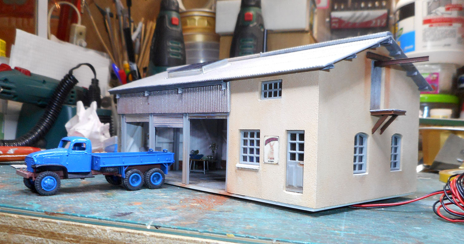

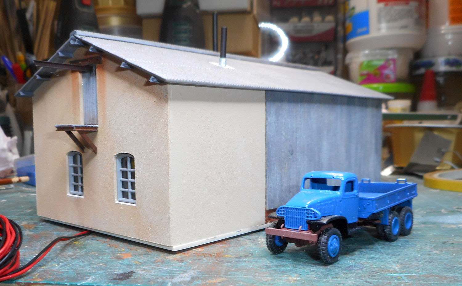

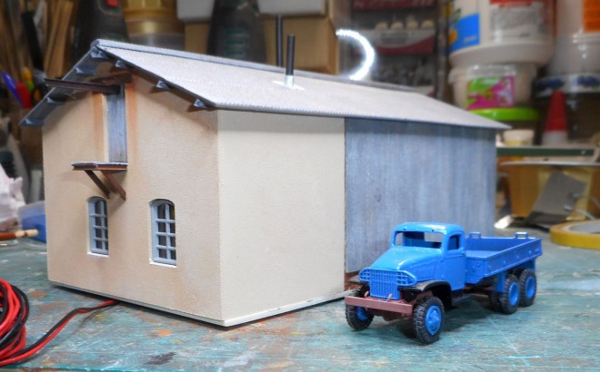

Pose de la cheminée, fait :
L'étanchéité de la sortie en toiture a été faite par les gars de l'atelier, à l'aide de Paxalu® (emballage de clopes et peinture alu).
Léger vieillissement du bâtiment à la terre à décor adéquate, fait :
Peinture des avant-toits, pose de la poutre du palan, faits :
L'envers du décor :

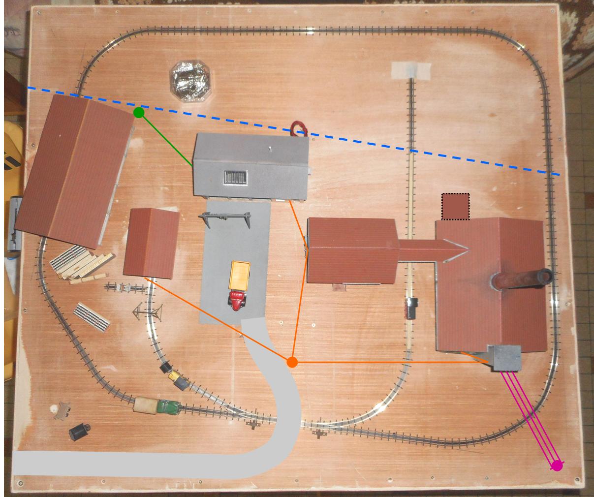

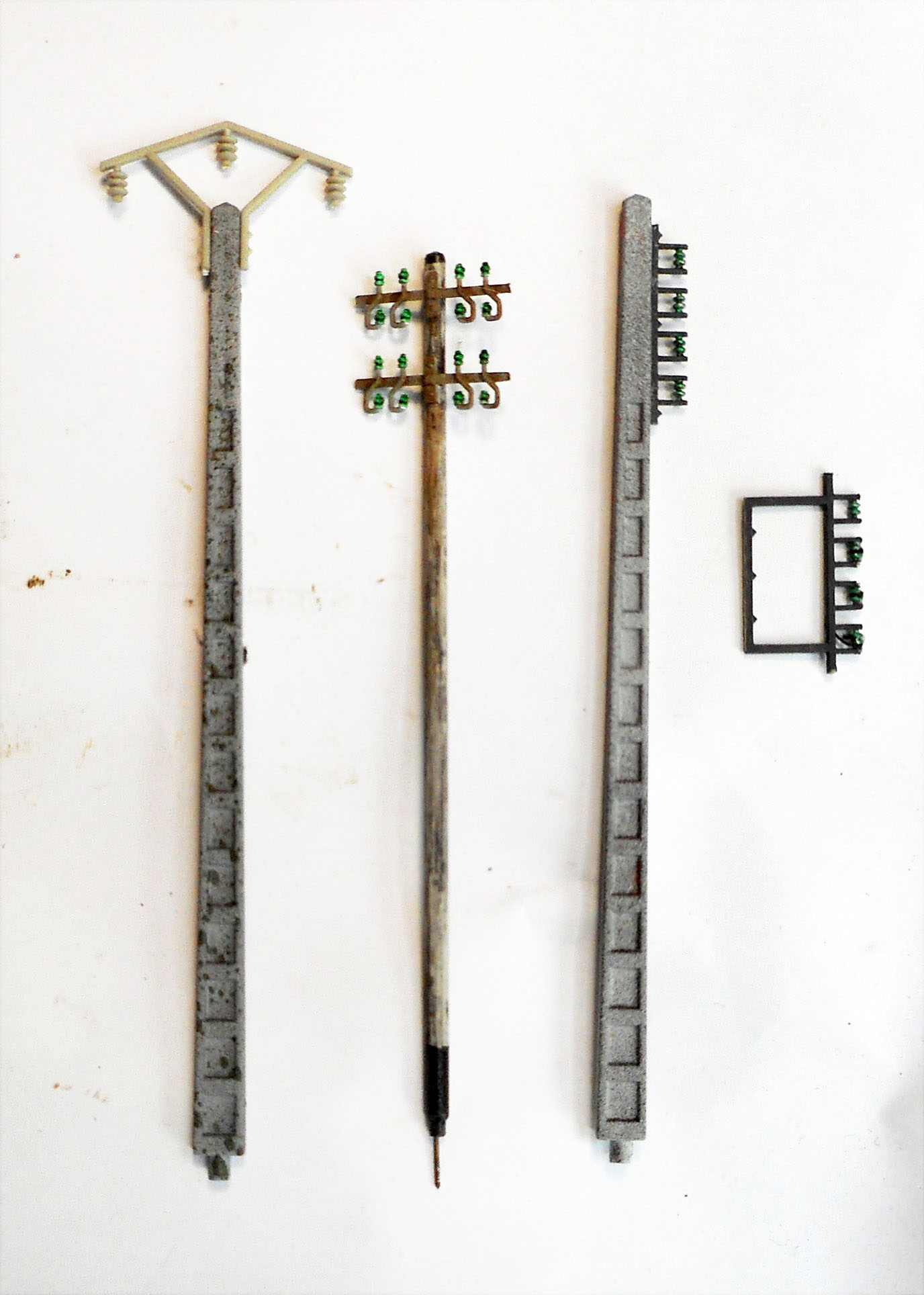

...et une petite réflexion, car il en reste à faire : l'alimentation en électricité et en téléphone, donc la pose des supports sur les façades. Ça sera plus facile avant qu'après le collage des bâtiments sur le réseau #B6 .
En rose, l'arrivée de la HT - 20 mille Volts, par là. Poteau pas trop près du bord sinon il va dérouiller (c'est du vécu :D ).
En orange, la distribution en MT - 400 Volts. Et pour les ateliers, 2 phases ou du triphasé mais ça changera pas grand' chose dans le décor.
En vert, le téléphone. Je rappelle le n° pour les futures commandes : le 6.46 à Fléac (l'automatique n'est pas encore arrivé, passez par l'opératrice :rod_siflet ).
Voilà :
Le pointillé bleu, c'est le fond de décor.
Le bâtiment en pointillés noirs derrière le four, c'est... une surprise, mais je doute que j'aurai le temps.

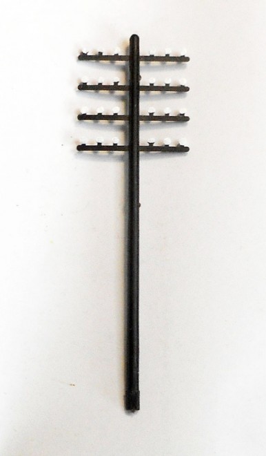

Allez, puisque tous les bâtiments sont enlevés, les alims électriques (factices).
J'ai ce qu'il faut en magasin :
(Vieille référence Jouef des années 1955/60).
Ah non, pardon, je m'a gouré :
#B2
