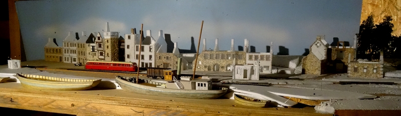

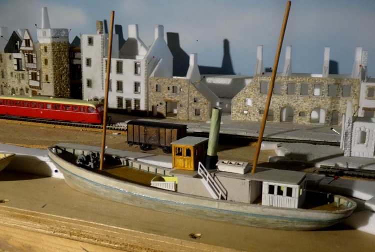

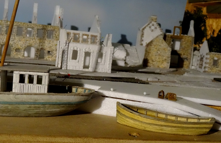

quelques petites images du module de Landreger avec une petite flotille qui prend forme , tous ne resteront pas car plutôt destinés aux modules croisés de mes fantaisies trégoroises en Hoe :mrgreen:
j avais cassé les pieds de Fabien pour trouver une vue de la scierie guézennec face au port , en fait je me suis aperçu qu il m était impossible de reproduire le site à cause comme qui dirait d un petit problème de profondeur :rod_mdr2 , en effet la rue de l évêchée en arrière du site et débouchant sur le pont routier des ponts noirs est bien trop proche du fait de l énorme contraction opérée :H2
j ai donc fait un panache du batiment sis rue de l évêché et des locaux de la scierie sur le quai C7 bidouille bidouille
le fier esquif qui restera sur ce module , une replique de l'Oceanide , belle goelette trégoroise faisant le traffic de charbon avec cardiff et les ports de Bretagne Nord ( essentiellement Roscoff ) à lire l excellent livre
en plus il y de belles photos avec des rails et des trains :B3
pour l instant nous en sommes là , encore un peu de travail :rod_siflet
je suis en train de modifier les quais afin de pouvoir y inclure les deux grues mobiles de chargement , sans doute sur rail :humm

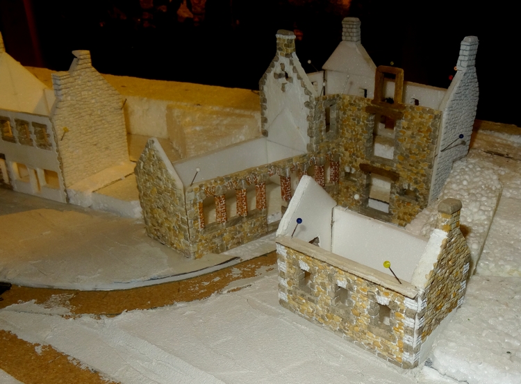

les batiments on pris un peu de corps avec la construction de tous leur murs ( reste encore à les graver et peindre )
les autres z'esquifs
un petit lougre de pêche caracteristique de bretagne nord
un bocq homardier de Loguivy

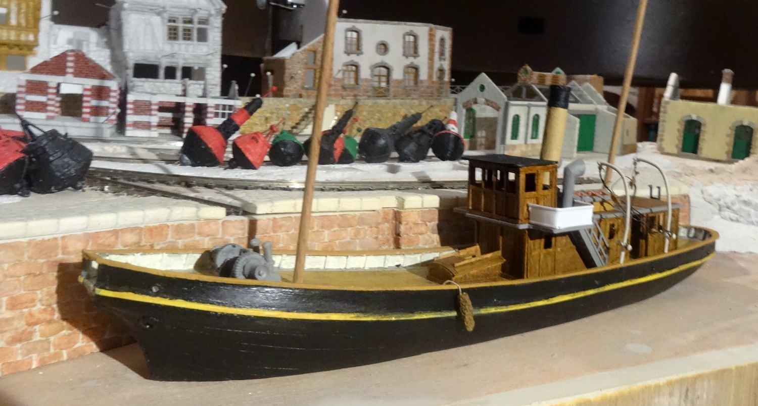

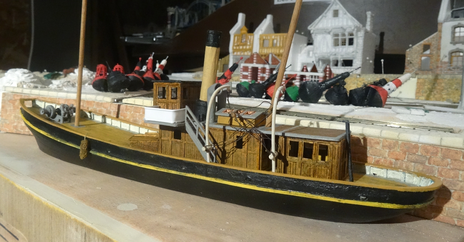

et enfin le plus avancé ,, une esquisse du vapeur baliseur " Leon Bourdelles "
difficile d être fidèle au réel à cette échelle et fait avec les moyens du bord :H1
ya encore du boulot .....
une ch'tite photo d ensemble pour finir
chalut la compagnie :maitre:

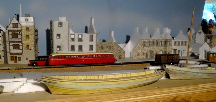

Comment as-tu réalisé les bateaux ?
Yves :F5 :F5 :F5

Yves comme dab je fais au plus simple et plus économique , la base c'est bêtement du .... dépron et l'enveloppe des vieilles chemises en carton découpées en petites bandes , l'avantage de ces vieux cartons c'est qu'une fois imbibés de colle vynilique on peu les lisser et leur donner des formes courbées bien utiles pour les coques de bateau , bien plus facile que decouper des lattes de bois pile poil surtout à cette échelle
pour les cartons plus épais ( ponts ) ce sont d anciennes protections d emballage du temps de mon abonnement au chasse marée réutilisation ad hoc :idea , bref c est du toutenkartondepron :rod_siflet
Pierre , oui une petite similitude à Binic dans l'alignement des batiments de front de mer mais on est loin de la rigueur modélistique de Gilles , avec moi pas de mètre à coulisse , tout se fait au maitre étalon preiser image flouttée pour les bonnes moeurs :rod_mdr2 ,
du moment que celà passe à l oeil c'est bon, je m affranchi des rapports de reduction exact (sans doute pour celà que le train patate n est pas comptabilisé par certain comme un reseau Hom présenté en expo , mais comme mon pseudo l indique ..... , ou ne pas dire :H1 )

Trés malin, les formes de couques sculptées dans du dépron, et les bordées en carton !
Au départ, je pensai recevoir une leçon du charpentier de marine...

Messagepar laisse les dire » 03 11 2021 à 23:23

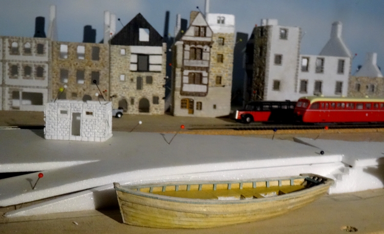

les travaux on repris , je refais entièrement les deux batiments du port que je trouvais pas très aboutis , à savoir l édicule d aisance et le bureau du port , je vais reprendre également entièrement le batiment de l hotel moderne pour le rendre conforme à la version présentée par la CP de Fabien , plus intéressante que celles que j avais , bref on avance en reculant :rod_mdr2
treguier.jpg hotel moderne.jpg (85.41 Kio) Vu 6509 fois
en attendant j ai progressé sur le Leon Bourdelles , mais il reste encore pas mal de boulot dessus , peintures , détails , gréement , vitres .... je ne sais pas encore à quel degré de détail je vais aller , c est petit petit , même si la bête fait 28 cm de long :F5

Bonsoir André , effectivement relativement peu d infos sur ce bateau qui a pourtant eu une carrière importante et qui a fini tragiquement
bon on notera qu il était en acier , je suis démasqué D9 , mais moi j avais envie qu il soit en bois :H1 d ailleurs si celà avait été , il n aurait pas sauté sur une mine magnétique :H2
