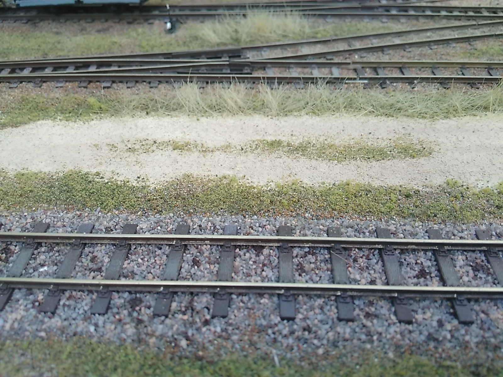

Là il y a de tout. Voie encastré, ballast, herbes, planches...

Alors, pour la voir au premier plan, c'est trop "lourd" pour toi... Mais le chemin derrière, c'est du sable fin collé façon ballast (mise en place et pipette) puis peint à l'acrylique (les gros tubes Liquitex qu'on trouve chez Truffaut ou autre magasin avec rayon loisir créatif ) non diluée.
J'ai pas mal de sable de la baie de Calvi (très fin et pas cher C7 ) sinon, on en trouve chez pas mal de fournisseurs. À prendre en expo, c'est lourd par la poste :maitre:

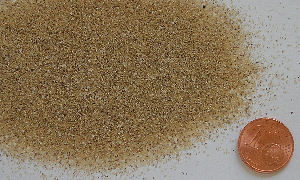

J'ai "retrouvé" du sol parc-plage de chez Busch
Une fois tamisé ça rend pas mal, mais faudrait que je me trouve un tamis plus fin :B3

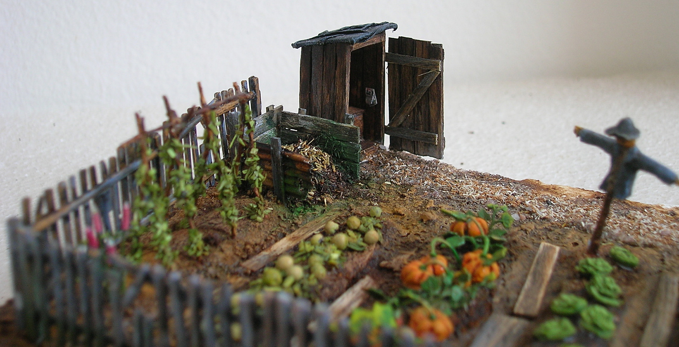

Pour le potager j'ai moulu du café ultra-fin + terre à décor #B2

Attention au marc de café, risque de moisissure.
La sciure de ponçage d'isorel a une couleur intéressante pour représenter de la terre.
De l'écorce broyée fine pourrait donner de bons résultats aussi.

Chez ARA la sable à décor me parait correspondre à mon idée #B6
Merci Pélican pour cette piste ;)
http://www.araproduction.fr/sable-a-decor-gris-beige-p-1162.html
