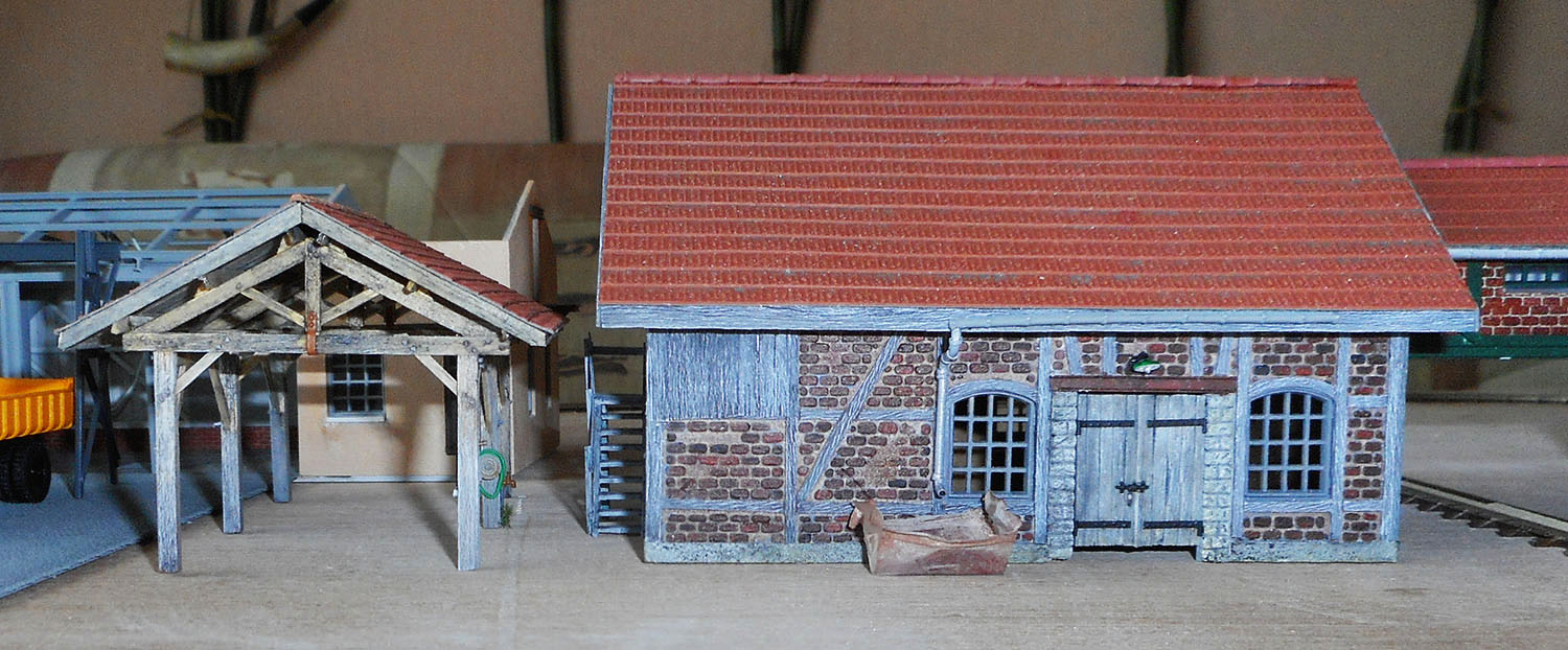

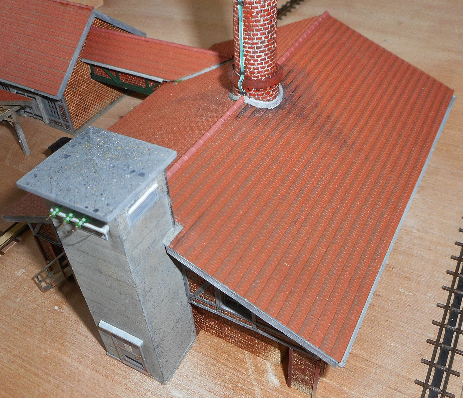

"En réalité", le hangar à locos est plus récent, ça se voit à la patine du bois qui n'a pas encore totalement pris cette célèbre couleur gris argenté :
Donc c'est sur la toiture du four et de son annexe que les tuiles devraient être vieillies.

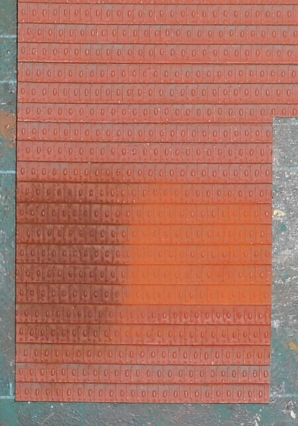

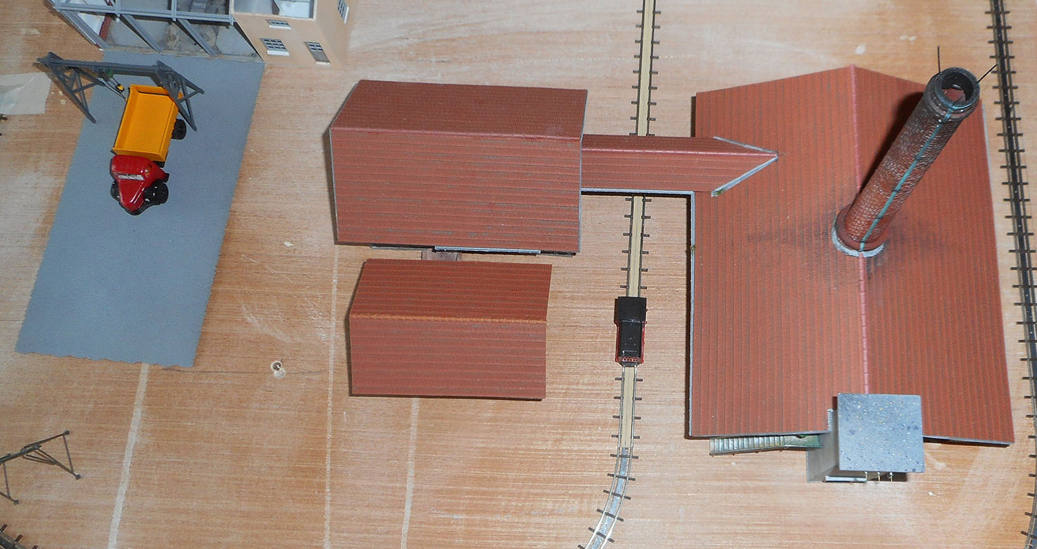

J'ai essayé autour de la cheminée, pour copier la réalité, mais la peinture acrylique accroche très mal sur l'espèce de caoutchouc Redutex, difficile de faire des dégradés à "l'aquarelle" et le résultat n'est pas ce que je voulais :
Et évidemment, je ne vais pas acheter d'autres types de peinture puisque je ne sais pas m'en servir.
Donc j'ai abandonné l'idée de patine sur les toits (surtout qu'en plus, patiner sur les toits c'est dangereux et malaisé).
Mais peut-être qu'un peu de mousse collée, ça serait pas mal : idée à creuser #B6 .

Messagepar BricoleTout » 23 04 2022 à 17:38
La terre à décor accroche très fort sur le Redutex, çà peut être une alternative à la peinture.

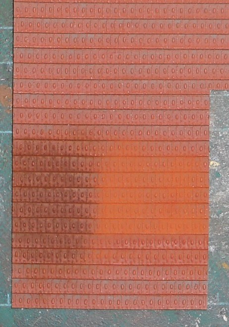

Messagepar Patrick ze rabbit Deludin » 23 04 2022 à 22:32
J'ai testé, en plus clair et plus foncé :
Pas satisfait car ça supprime l'effet d'ombrage d'origine, qui en plus donne du relief.
Et je ne me vois pas réaliser un cache à balader de rang de tuiles en rang de tuiles pour n'en faire qu'une partie #B8 H4 .
Mais c'est vrai que la terre à décor accroche bien #B6 .
Bon, ça restera comme ça, avec un peu de mousse par-ci par-là.
Peut-être même que par-là, pour ne pas en mettre trop.
Ou seulement par-ci #B2 ...

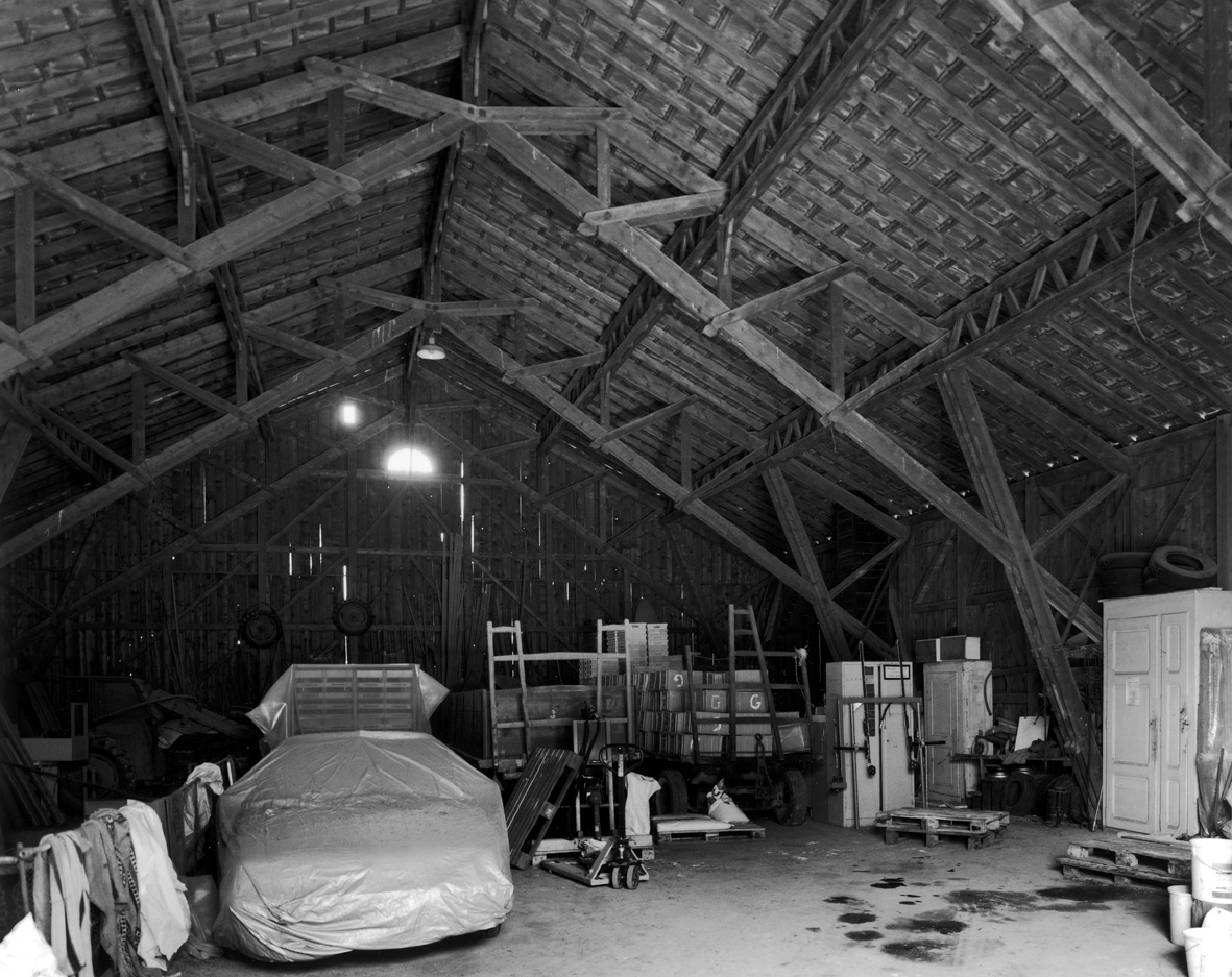

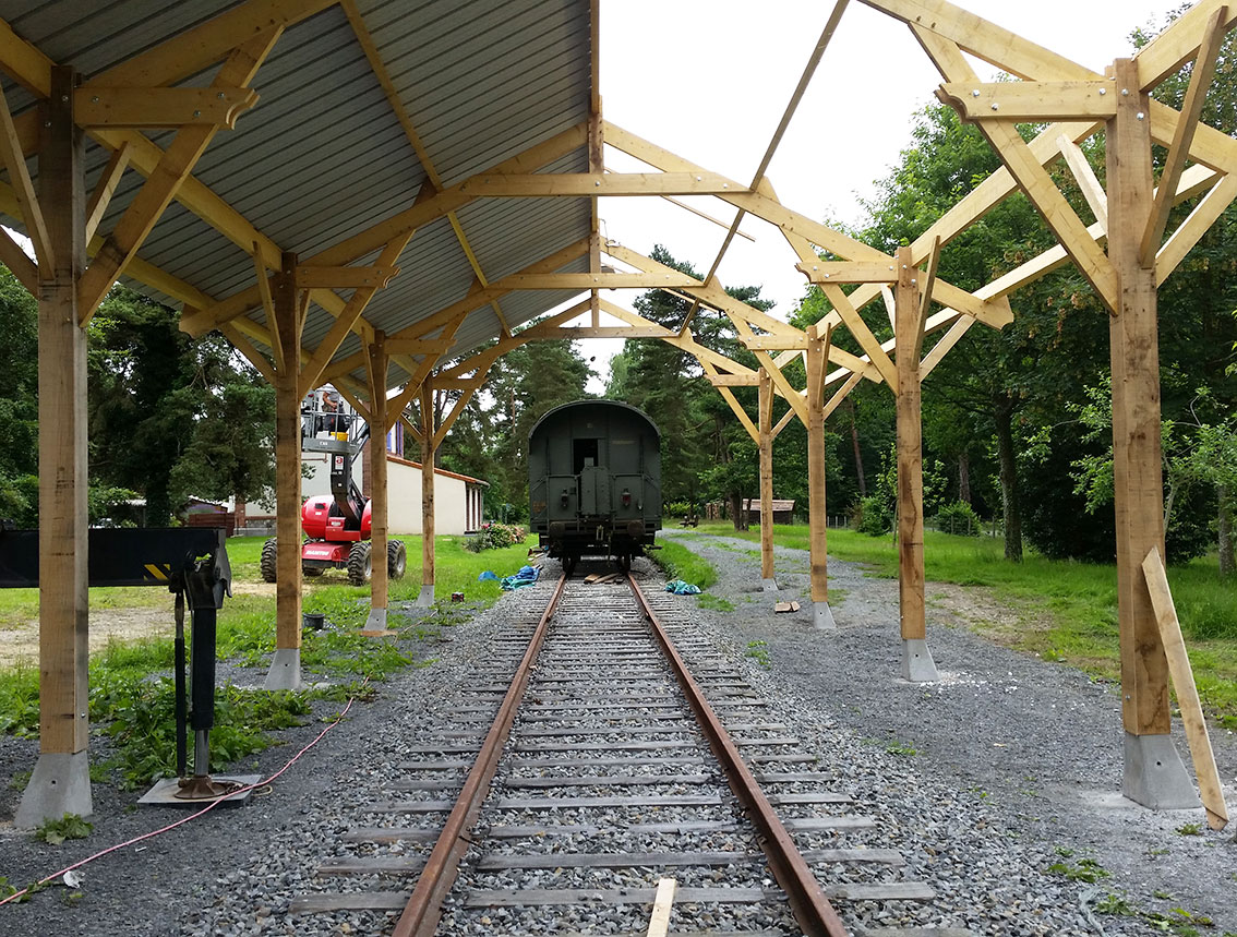

Messagepar Patrick ze rabbit Deludin » 23 04 2022 à 23:05

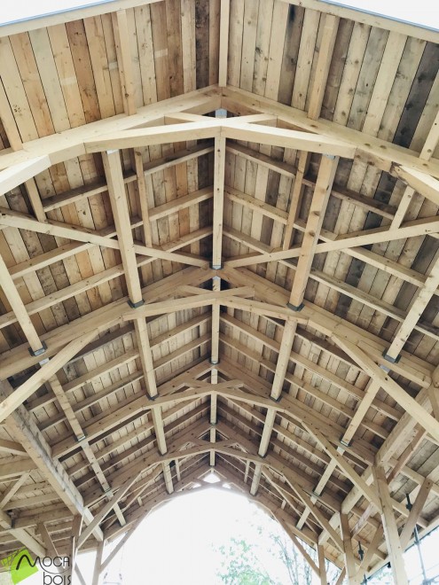

Étude de photos trouvées chez Nénette.
Je pense réaliser un panaché entre cette charpente :
avec des bois tous de la même section #B6 , mais le ciseau du haut n'est pas facile à reproduire :F9 .
Et celle-là, qui n'est plus une fermette ciseau mais à entrait retroussé :
Oubliez le train, c'est de la voie bâtarde ("boîte à tonnerre", si je ne m'abuse).
... et tant pis pour les puristes :prrrt: .
Mais c'est plausible, les "descentes de charge" se font bien.
Demain matin, le dessin :ipb-251 !

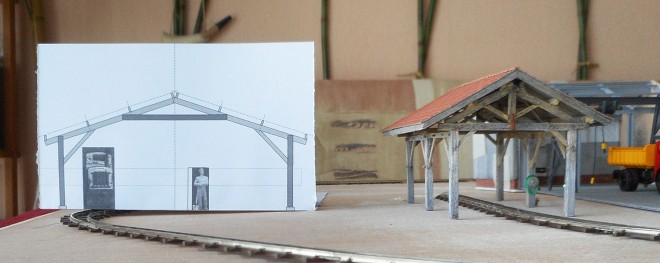

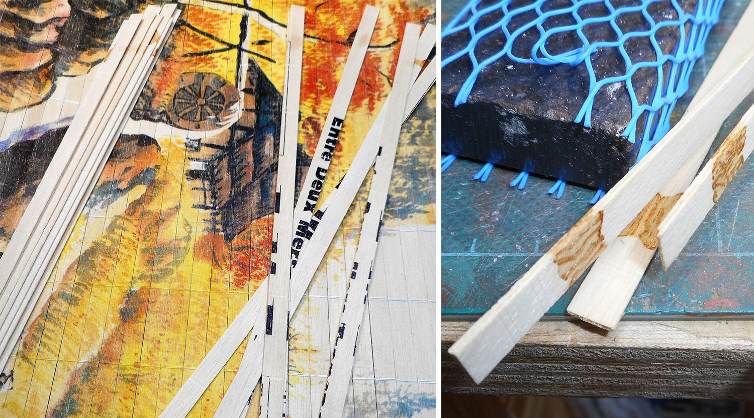

Messagepar Patrick ze rabbit Deludin » 24 04 2022 à 14:52
Hier soir, j'ai préparé des bois extraits de mes japoniaiseries, en contrecollant dos à dos les lames imprimées pour obtenir 80 mm d'épaisseur à l'échelle. Celles qui ne sont pas imprimées sont en réserve, avec leur épaisseur d'origine :

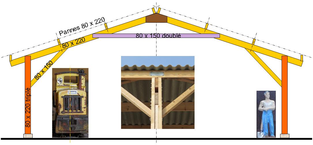

Donc dessin ce matin.
J'ai 10 m de portée donc je peux faire du traditionnel, finalement : on est loin de mon idée de départ mais c'est beaucoup plus simple #B2 . Adieu les fermes ciseaux :H1 !

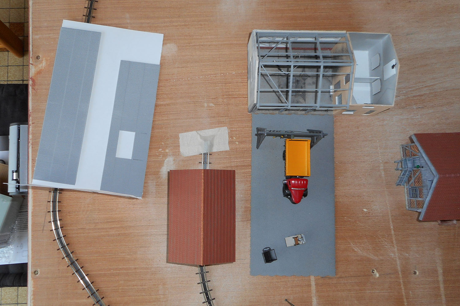

Façade imprimée et mise en place pour voir :
La vue de dessus donne la taille impressionnante du séchoir, normal puisqu'il faut que les briques soient bien ventilées donc pas collées les unes aux autres :
(Les toitures en fibro n'ont rien à voir, elles vont couvrir l'atelier camions, c'est en cours en parallèle).
Pour cette taille, je me suis inspiré de différentes photos, notamment Chimot bien sûr.
J'ai évidemment tenu compte aussi qu'une plaque de tuiles Redutex suffit pour couvrir un pan de toiture, histoire de ne pas avoir de joint.

De tout ça, extrapolation du dessin final pour servir de gabarit.
L'ensemble des bois fera 80 mm d'épaisseur, moisé ou pas.
Les poteaux, en triple épaisseur, prendront en sandwich les pièces de charpente selon le principe de la photo que j'ai incrustée au milieu du dessin (charpente contemporaine faite à l'identique de la photo N&B déjà passée, donc ça colle pour les dates) :
Bon ben yapuka :rod_siflet ...

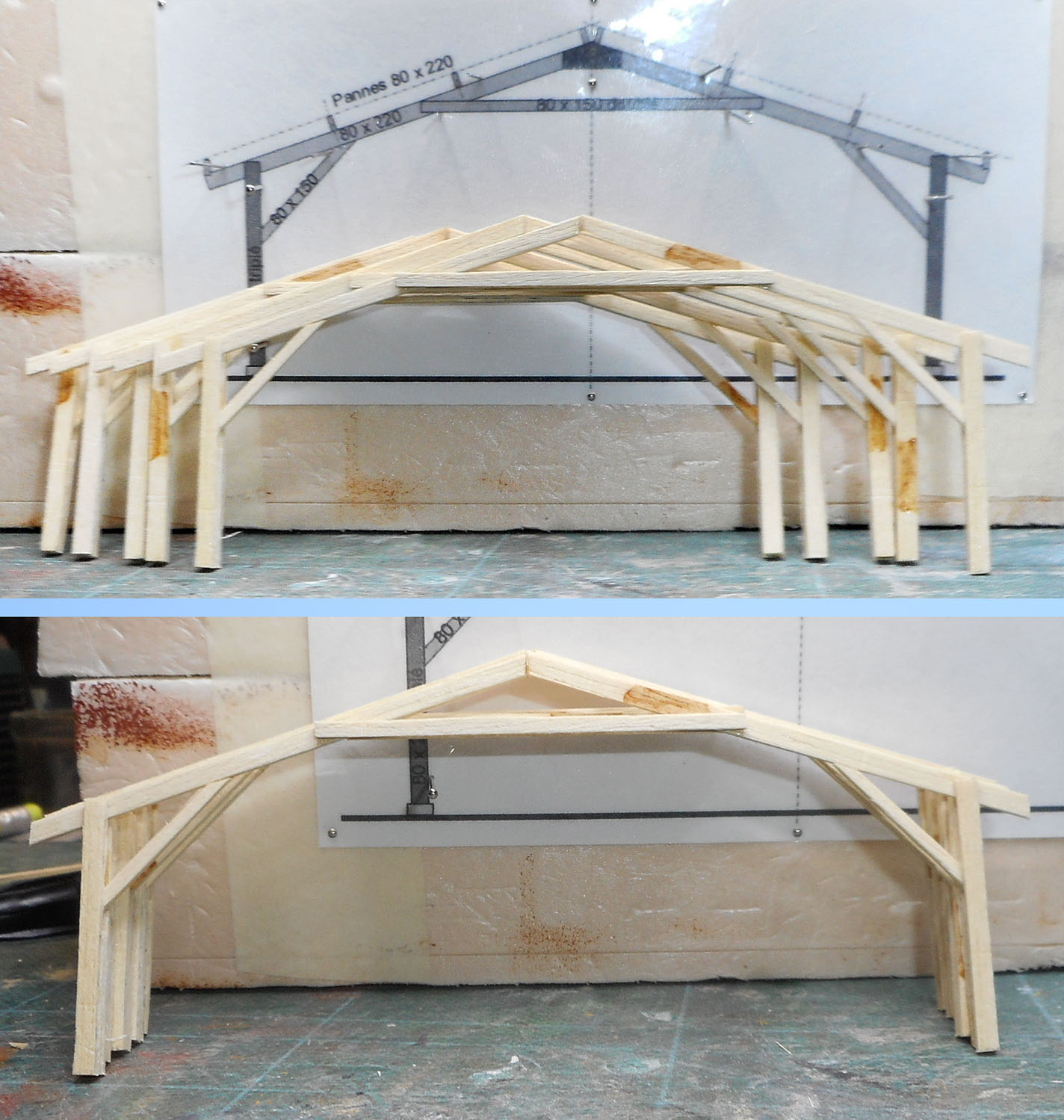

Messagepar Patrick ze rabbit Deludin » 24 04 2022 à 22:41
Voilà :
Pour les longs-pans, j'ai manqué de bois : ils sont sous presse.

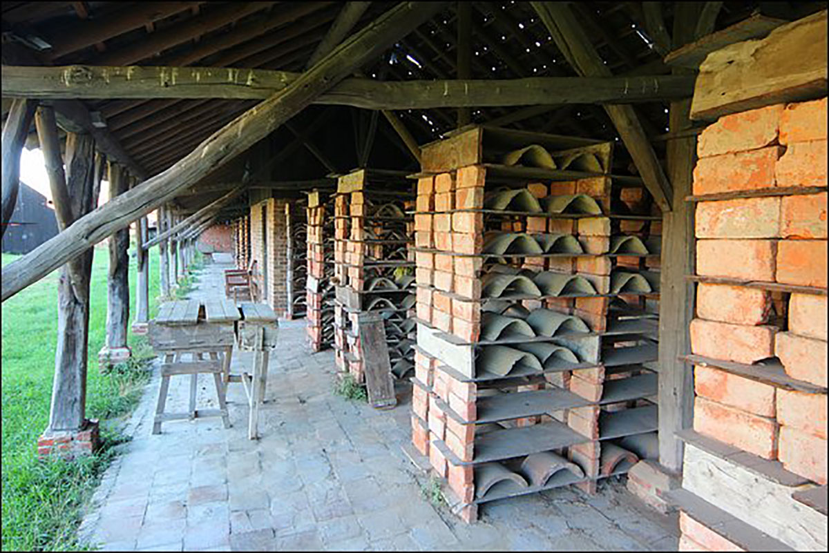

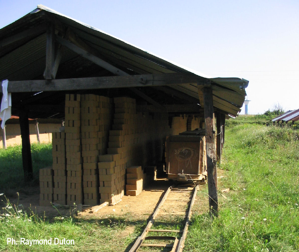

J'ai trouvé comment faire mes étagères de séchoir à briques :
Simple et efficace #B6 ... mais pas très stable.

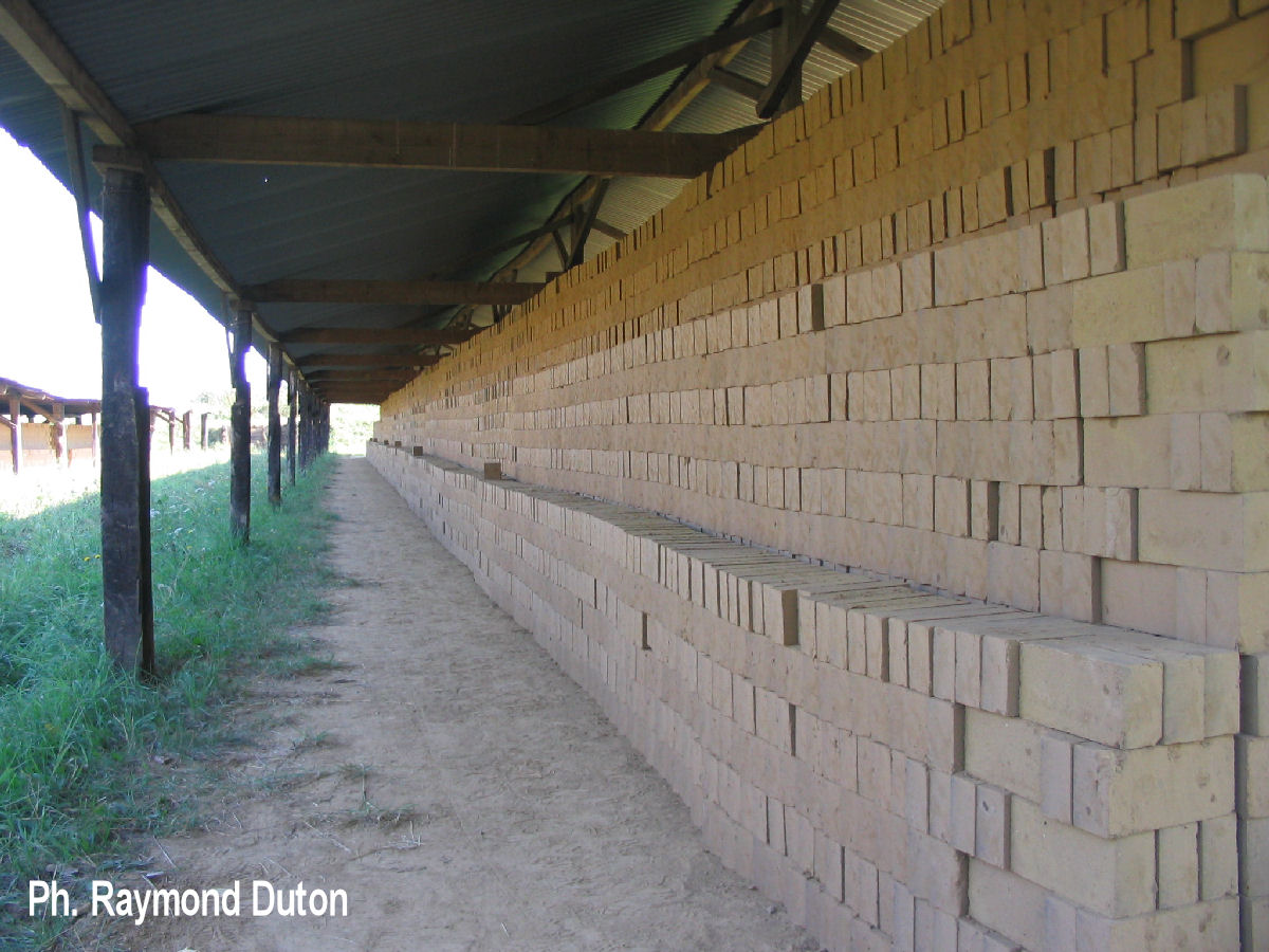

Messagepar Ramon Soupalognon » 25 04 2022 à 12:34
Briqueterie de Marly, empilement des briques dans les séchoirs (desservis par la voie de 50 cm) :

Messagepar Patrick ze rabbit Deludin » 25 04 2022 à 12:49
Merci Raymond.
Je vais prévoir du temps.
Pour coller les p'tites briques Juweela les unes sur les autres D9 ...
