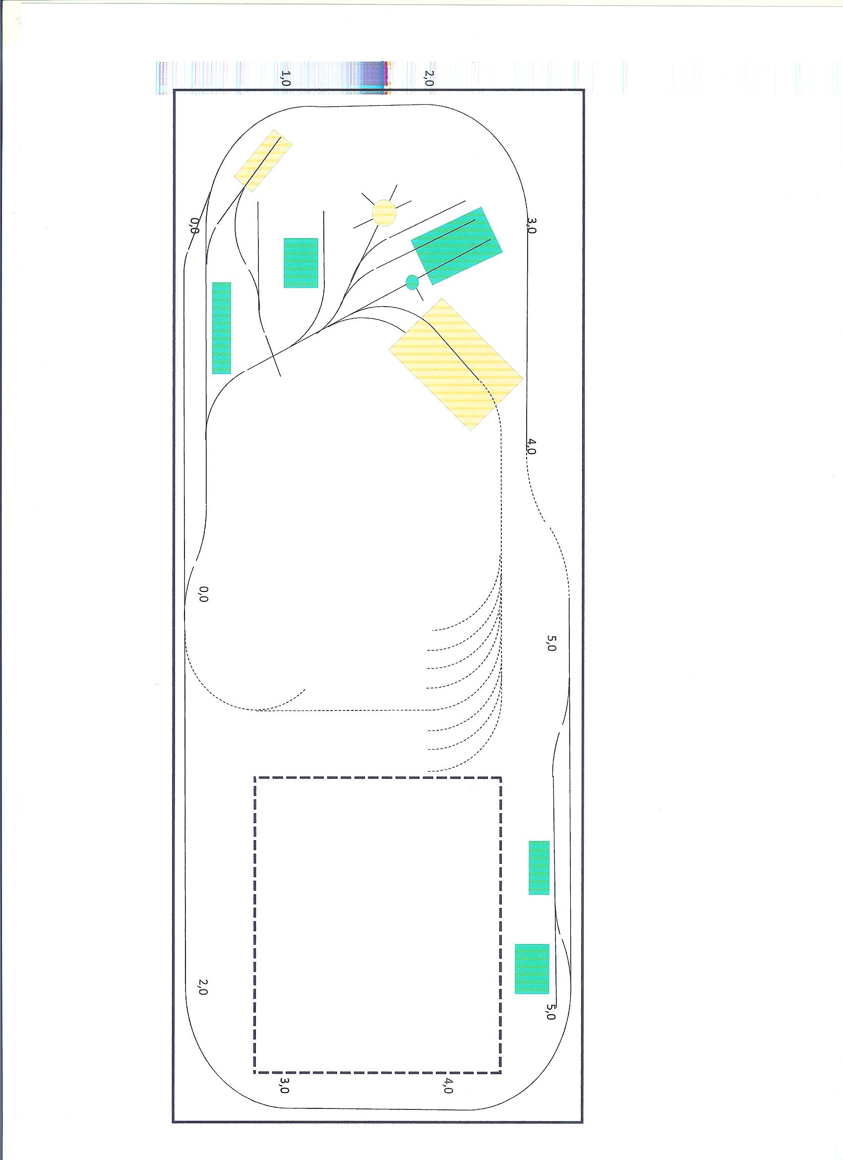

J'ai mis mon plan à jour ; je l'ai imprimé, puis scanné, pour essayer d'éviter les distorsions... et de vous solliciter pour le rendre plus présentable :oups2:

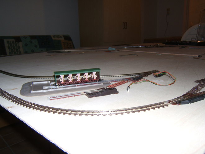

la photo que j'avais prise précédemment représente la partie "dépôt" et "voie marchandises" ; la maquette visible est la gare marchandise. La partie "EP" n'a pas été simulée... faute de matériel de voie suffisant :rod_siflet , mais ça va venir !
La position sur ma planche est représentative de la position future avec la voie qui passera derrière le dépôt.
Qu'en pensez-vous ?

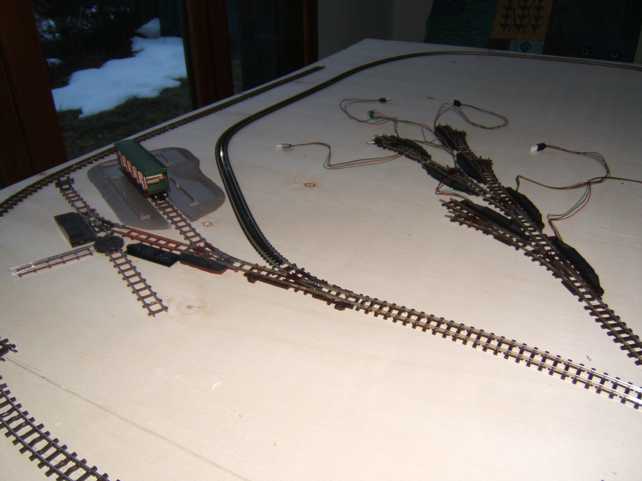

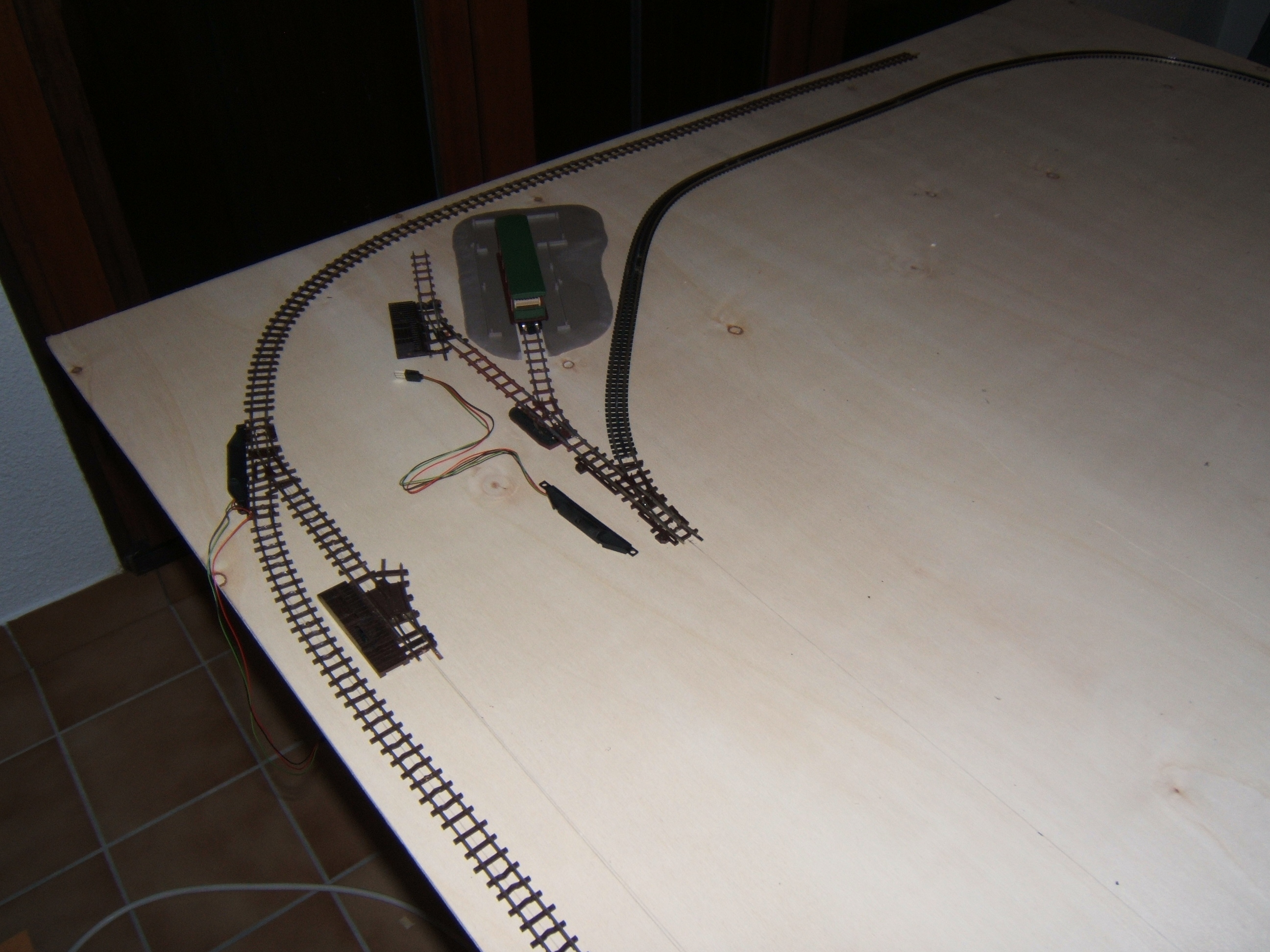

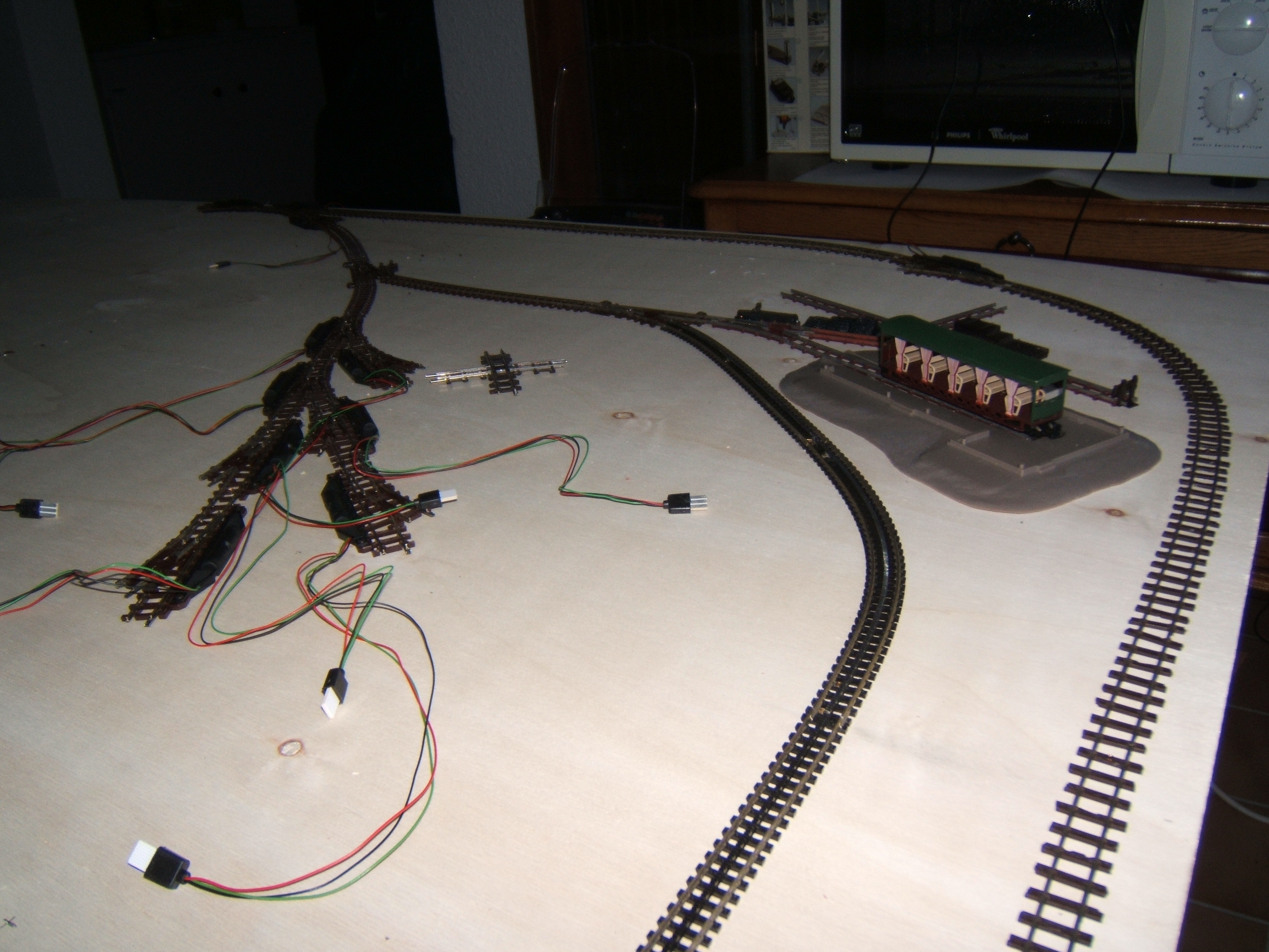

Grande semaine :prrrt: : la place, la planche, les premières poses... et les premiers déboires : je n'arrive pas à coller les rails flexibles sans qu'ils ne bougent H4 H4 H4 . Bref, retour aux vis :H2
Je vous joins les premières photos ; demain dimanche, le programme est tout trouvé : neige dehors, petit train à l'intérieur E2
La balladeuse JOUEF me sert de gabarit.
Tous vos conseils sont les bienvenus #B6
Merci à tous :D

Messagepar vieilamateur » 02 02 2014 à 19:14

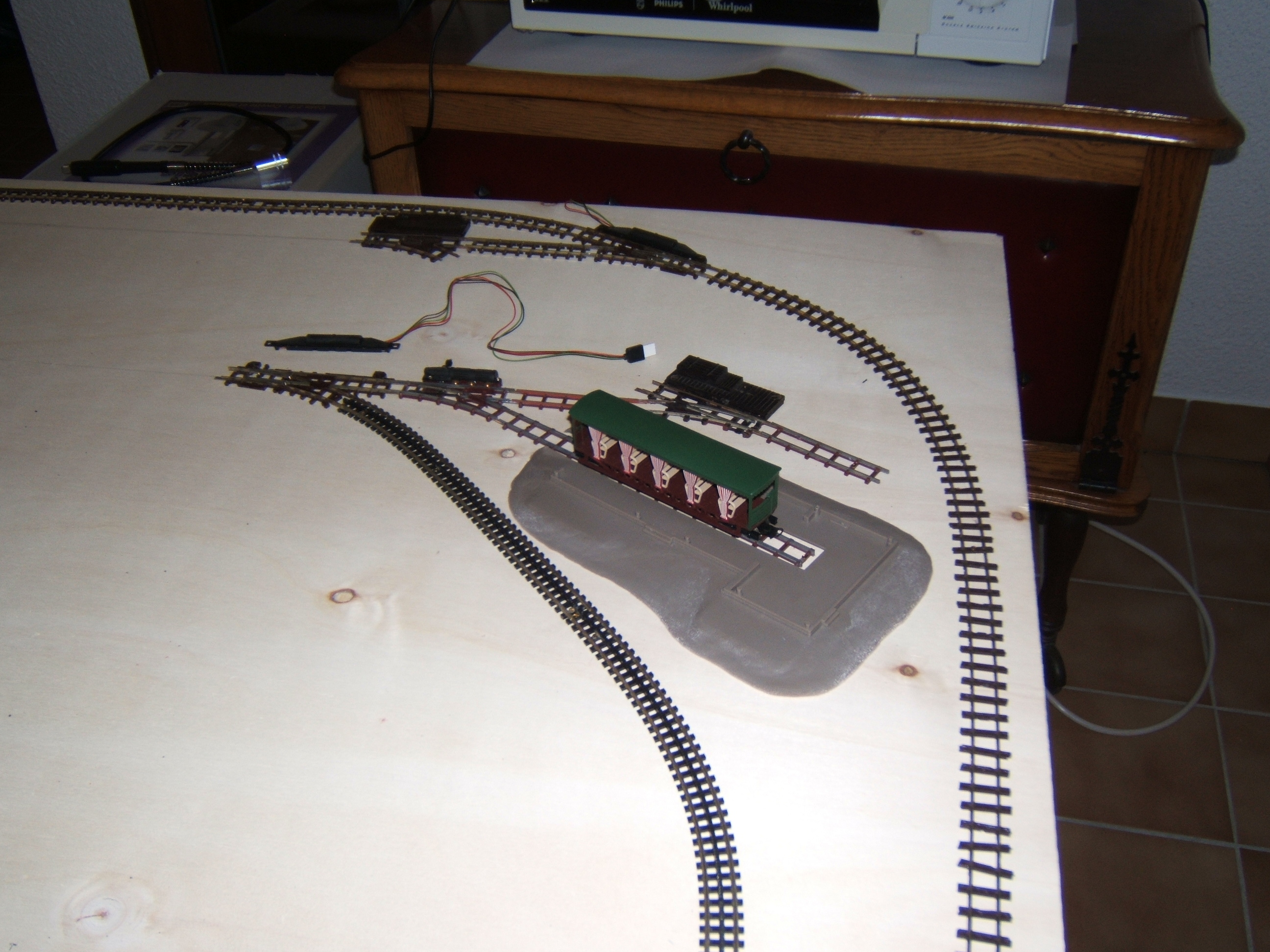

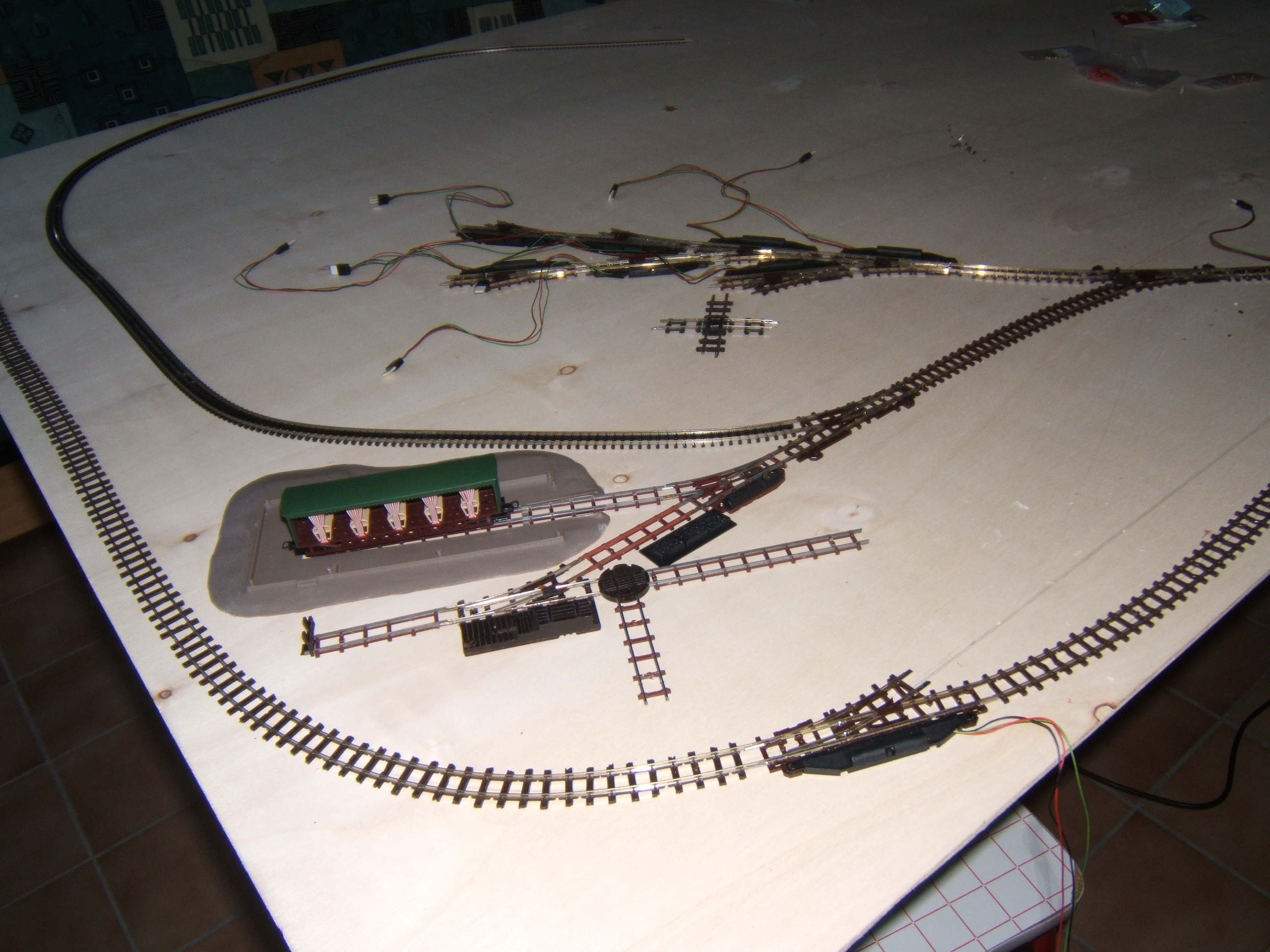

Quelques photos de mon travail du jour :? .
Ayant trouvé des rails crémaillère FLEISCHMANN d'occase, j'ai supprimé mon EP, et du coup j'ai modifié le lieu de raccordement au réseau.
Sitôt ma loco crémaillère terminée (surtout lestée, c'est ça qui me pose problème H4 ), je découperai la planche au droit des rails crémaillère pour déterminer la rampe admissible :F9 .

Messagepar matthieu » 02 02 2014 à 19:21
vieilamateur a écrit:et les premiers déboires : je n'arrive pas à coller les rails flexibles sans qu'ils ne bougent H4 H4 H4 . Bref, retour aux vis :H2
Il faut que tu pointes tes rails en place avec des petites pointes que tu retireras une fois la colle sèche. Les vis, c'est pas top...
