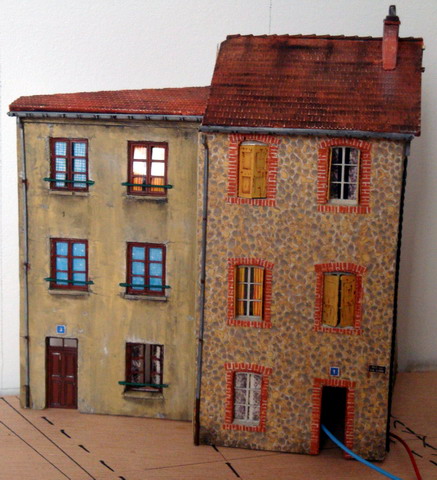

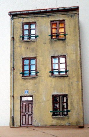

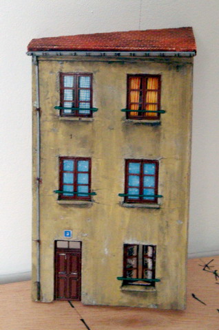

Bon, comme le matériel commandé n'arrive toujours pas :C2 :C2 :C2 , j'ai décidé de m'attaquer à certaines maisons "civiles" de ce module. A côté du BV et vers le PN côté tunnel il y deux maisons que je souhaitais reproduire. Pour la première, j'ai trouvé une façade de chez Zébulon qui convenait très bien. Une façade toute simple (2 niveaux). J'y ai rajouté quelques accessoires, peintures PA et Humbrol, un peu de terre à décor et ça donne ça:

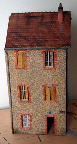

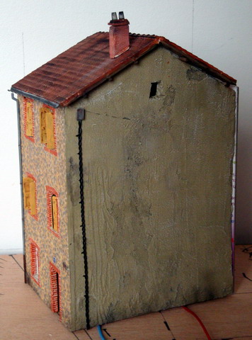

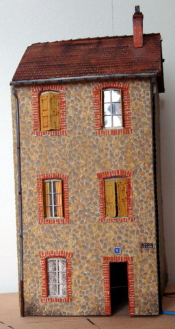

Pour la deuxième, un peu plus compliqué, puisque rien n'existe dans le commerce pour représenter cette architecture typique de cette région. Murs en pierres apparentes et parements en brique. En suivant les conseils de Michel Gachet j'ai donc réalisé cette façade en Redutex. Ce matériau (commercialisé par notre ami Ara productions :F5 ) est vendu en plaque souples autocollantes avec des motifs en relief, et un grand choix. J'avoue avoir été très content de l'utilisation de ce produit que je ne connaissais pas du tout. J'ai même effectué quelques essais de peinture par dessus (avec Humbrol et PA), et toute reprise ou modification est possible sur ce matériau. Les fenêtres proviennent de chez ABE, par contre le mur de côté (crépi) a été réalisé en carton-plume recouvert d'enduit. Quelques accessoires ont bien sûr été rajoutés (gouttières, toitures, cheminée, câbles electriques, etc.) d'autres manquent encore, mais ça donne ça:

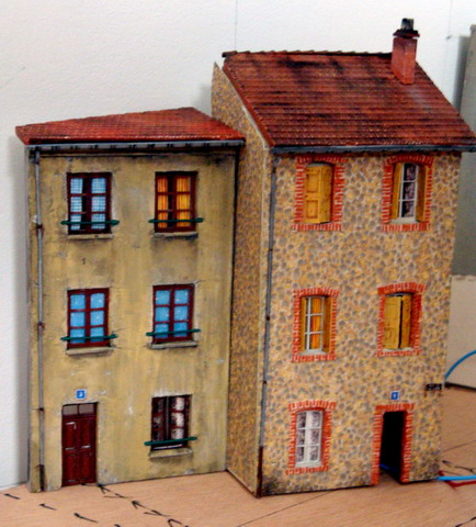

Et enfin, les deux maisons telles qu'elles seront positionnées sur le module:

Bravo pour la façade de droite, dont "l'appareil" des pierres est effectivement très typique de la région #B6 et dont la réalisation et surtout la peinture ont dû être un bel exercice de patience ! E2 E2 E2

malletslm a écrit:Bravo pour la façade de droite, dont "l'appareil" des pierres est effectivement très typique de la région #B6 et dont la réalisation et surtout la peinture ont dû être un bel exercice de patience ! E2 E2 E2
Effectivement, j'ai passé BEAUCOUP plus de temps que prévu sur cette façade (raccords, reprise de peinture, ajustage, re-raccord, re-reprise de peinture,etc. H4 ). Problème, c'est qu'il y en a pas mal d'autres de ce style autour de la gare.... D9

Beau résultat, c'est vraiment très réaliste.
Qu'as tu utilisé pour les tuiles de l'immeuble à pierres apparentes ?

Merci pour les commentaires #B6
Pour la toiture, c'est un moulage en plâtre synthétique réalisé par Michel Gachet, mais dont je ne connais pas la source.....
