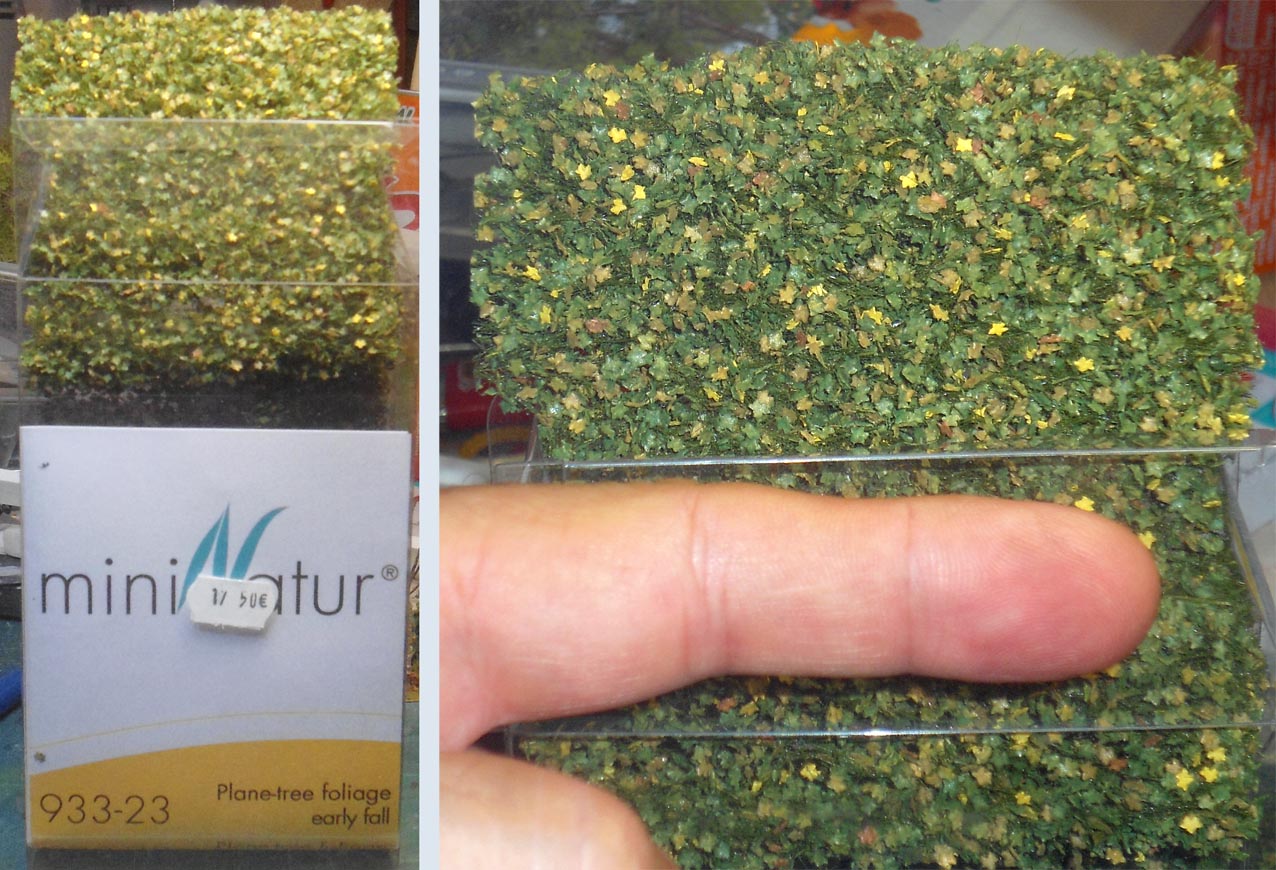

C'est du MiniNatur :
Genre filet floqué, mais avec une trame plus structurée, aux fils plus épais, plus distants et très résistants.
Un peu :C1 à travailler car la paire de ciseaux est de rigueur, et ça ne s'étire pas. Et faut couper au bon endroit, évidemment, pour que ce soit plausible.
Je trouve que les feuilles iraient bien pour reproduire des platanes, par exemple, surtout dans cette couleur.
En vert plus tendre, ça passe pour de la vigne ou de la "treille" (vignes montantes, sur les murs des maisons ou pour couvrir une cour, par chez nous) :
viewtopic.php?f=2&t=10084&hilit=exposition+en+r%C3%A9&start=90 en bas.
Les ronces (si si, c'est des ronces...), c'est du classique filet Floquil. Sauf qu'avec le temps, les petits bouts de mousse se sont décollés dans la boîte C7 . Efficace, le Monsanto #B1 ...

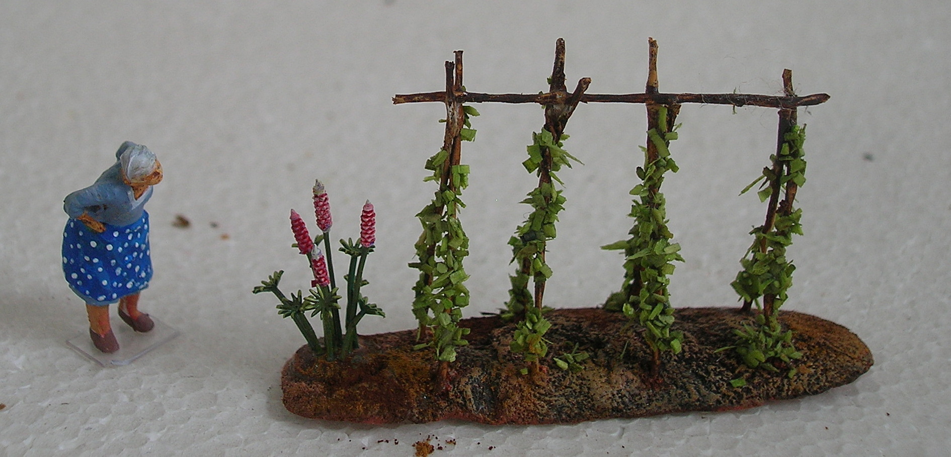

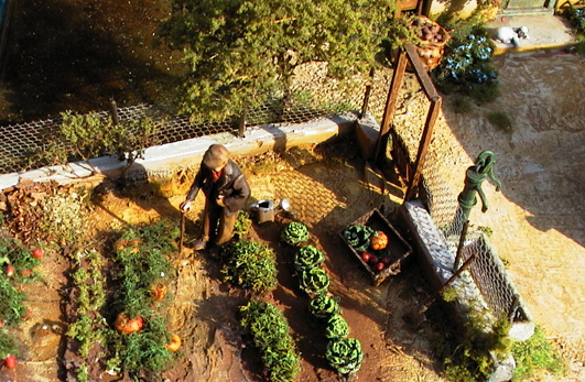

Voila le petit jardin du chef de gare de Craquetôt :
Un joyeux mélange de diverses mousses, feuillages du commerce (GPP), poudres teintées (dont de la sciure fine teintée maison) et de graines peintes (la rangée de petites boules vertes au fond à gauche, graines de moutarde à l'origine) ou naturelles (pépins de framboise ou groseille au fond à droite pour les salades rouges, je récupère les résidus des confitures faites par Madame).
Les poireaux sont en ficelle de facteur peinte (bien éparpiller les poils au cours du séchage).
Les tuteurs des pieds de tomate et les rames de haricots sont des poils de balai (de coco ?) sélectionnés (les plus droits). Ils restent souples ce qui évite les désastres lors de manipulations.
Le feuillage des haricots et tomates est saupoudré sur les rames et tuteurs après les avoir enduits de colle à bois.
Les planches des allées et des caisses à semis sont des bouts de bristol.
J'ai cherché une bonne variété de verts pour une alimentation saine et variée.

Merci pour les photos et infos sur le jardin du chef de gare :maitre:
Je ne savais pas comment faire mes haricots sur rames : j'ai la réponse #B6

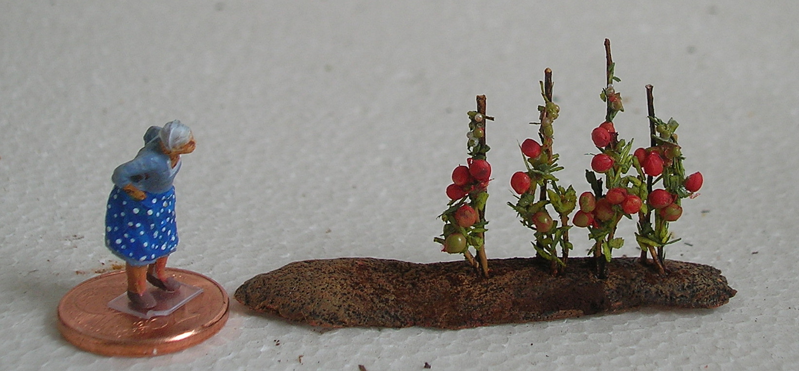

Mes tomates sont prévues en grain de millet piqués à mon canari :mrgreen:
Par contre je me pose une question : il n'y a pas de point d'eau dans ton potager ? ;)

Craquetot est en Normandie… :rod_siflet
Messages: 23988
Re: reseaux HOf troglo/champignonniere
Messagepar Sixtifs » 18 08 2017 à 10:57
Le chateau d'eau du dépot n'est pas bien loin, et le climat Normand n'est pas très sec.
Mais je note ta remarque, pour compléments de décor éventuel #B6

Vu le temps qu'il fait (encore) aujourd'hui, mes haricots ont vite poussé
Encore merci pour l'astuce ;)
Reste les tomates à planter... et à faire murir :rod_siflet

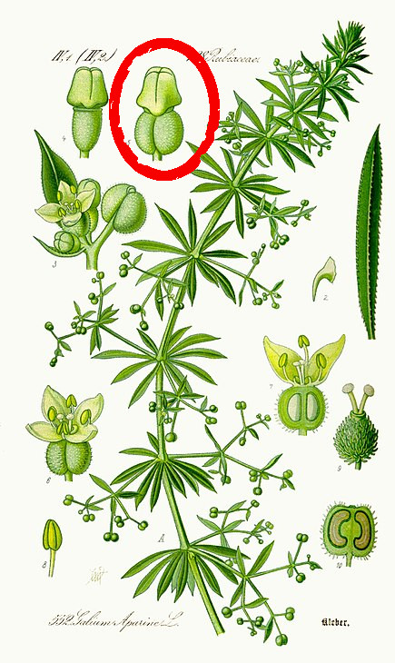

J'ai pris des graines de gaillet gratteron.
https://fr.wikipedia.org/wiki/Gaillet_gratteron
C'est une espèce de "mauvaise herbe"que l'on trouve en bordure de chemin, entortillée le long des clôtures.
Vous croyez ne pas la connaître, mais vous l'avez déjà rencontrée et vous avez même récolté ses graines sans le vouloir.
Ce sont les petites boules (2 à 4mm) que vous retrouvez bien accrochées à vos chaussettes après une balade dans la campagne.
Les plus petites sont un peu grosses pour le HO, les moyennes ou les grosses vont bien pour du O.
Récolter de préférence vert, faire sécher, puis peindre du bon vert, d'une couche mince pour ne pas empâter.
Pour le stand du marché, c'est simple, ils sont coupés.
Sur pied, c'est plus compliqué, je n'ai pas essayé.

Mes tomates, plantées ce début d'aprem sont un peu... grosses
On va dire que la météo a été clémente :rod_siflet
Je ne ferai pas de tomates cerises #B8

ça c'est de la "coeur de boeuf" #B6
