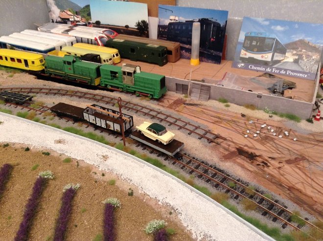

Perso j'aime beaucoup l'avant dernière photo de pleine ligne l'arrangement des traverses et le ballast sont extrêmement réaliste #B6

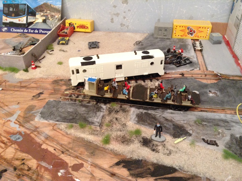

laisse les dire a écrit:moi la dernière photo me fait penser à un truc style terminator ou Mad Max , BRRRR D9 D9 :rod_mdr2 :rod_mdr2 allez courage Clément , cela s 'étoffe gentiment
Merci a vous ! :maitre: :maitre: :maitre:
En effet ça fait mad Max, il va falloir bosser encore un peu sur la cabine pour pouvoir le peindre

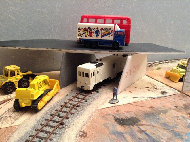

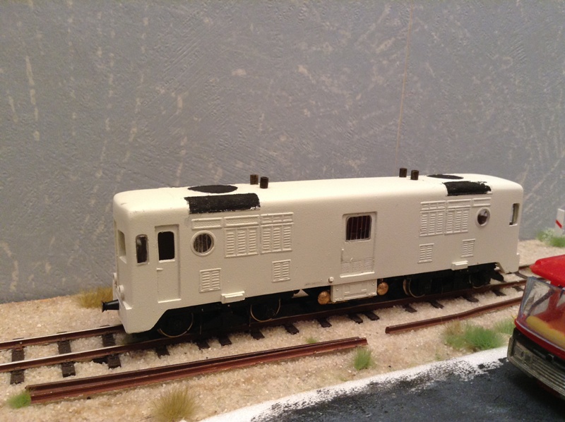

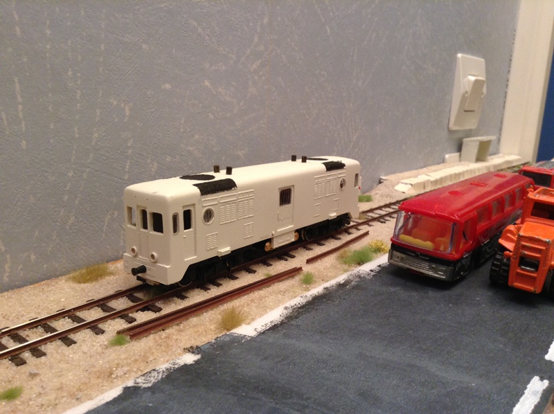

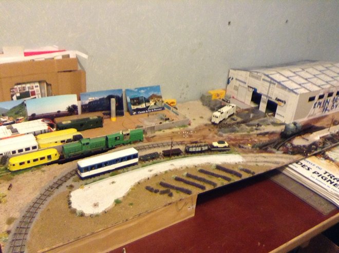

Donc comme vous pouvez le voir avec un peu de rangement, mon "placard" aussi modeste soit-il, a pris place à côté des ateliers. Le brissonneau blanc T62 a reçu une partie de ses vitrages et les grilles du compartiment fourgon et moteur.

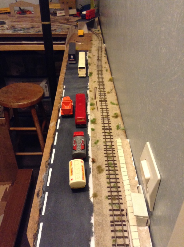

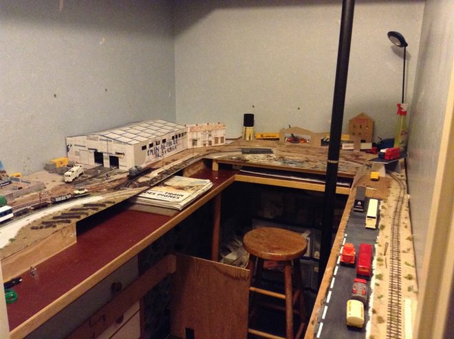

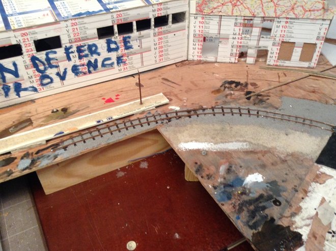

Pour Yves, j'ai pris une photo global de mon "local", avec le réseau en forme de "U". Au dessus des ateliers de Lingostière prendra place la Gare du Sud. On y accèdera par la sortie côté Nice de la gare de Lingostiere, ou viendra une rampe hélicoïdale en rampe de 3% et 40-45 cm de rayon, qui arrivera au dessus de la halte de St. Sauveur. On traversera alors Nice et les 4 PN puis se fera l'entrée en Gare du Sud, situé donc au dessus des ateliers et l'avant gare se situera au niveau du PN de sortie de la gare de Lingostiere, côté Digne.

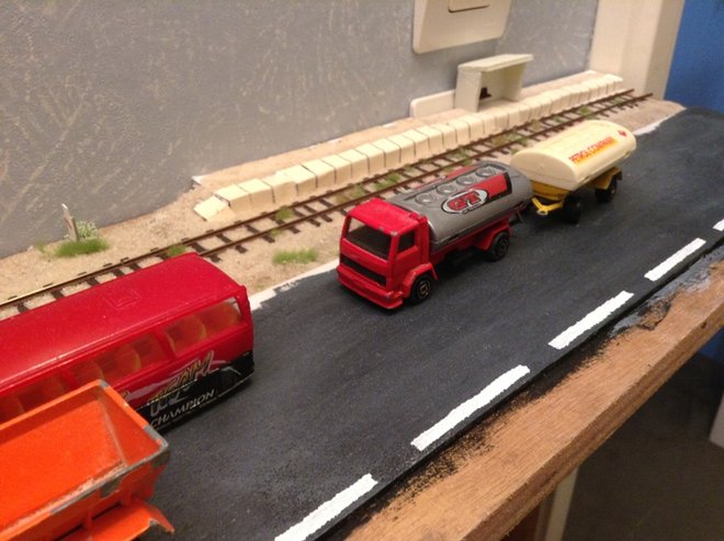

Vous remarquerez aussi que le passage supérieur de la RN 202 de sortie de la gare de Lingostiere est en place provisoirement. La route a pris des couleurs, faite en dépron peint en noir, par dessus lequel j'ai passé un lavis gris, estompé au PQ :mrgreen: et qui donne un résultat qui ne me de plait pas :^) les abords côté voie ferrée ne sont pas finis.
L'abri de Halte de Saint sauveur est aussi fait en dépron, peint en "Blanc ivoire" Interfer (c'est la peinture du Brissonneau). La bordure du quai, en papier canson découpé pour imiter les pierres, sera reprise un peu. Il faut aussi que je imprime une plaque disant :
Chemins de fer de Provence - Halte de Saint Sauveur
Arrêt facultatif, demandez l'arrêt en faisant un signe visible
Ou un truc comme ça :B3

Aïe, aïe, aïe, rupture d'attelage sur la RN. La remorque citerne va provoquer une catastrophe. H4

Jolies photos, je commence à comprendre la disposition de réseau dans la pièce.
J'aime bien cette voie en accotement, ça fait vraiment esprit de la plaine du Var.

Je trouve tout de même le travelage un peu léger par endroit #B9 Dans les courbes surtout car comme le dit JP, la section en accotement est plutôt sympa :B3

Joli parc de matériel en attente de restauration, le haut mur de clôture autour n'est pas de trop ! ;)
Vivement la mise en peinture du premier Brissonneau & Lotz ! #B6

Quand j'aurai plus les finances pour, j'achèterai pleins de véhicules pour meubler et remplacer ceux la, qui sont de majorettes ...

Le travelage dans la courbe est en effet léger car c'était la première fois que j'essayais d'améliorer le travelage de la voie péco.
Merci Gaël ça me fait plaisir que tu trouves que ça rende bien l'esprit de la vallée du Var, mais je pense que ça le fera plus avec un rail de sécurité et des platanes ! :ipb-251 :rod_coeur

Pour les véhicules routiers, des Majorette retravaillées par ta touche perso ( détails, peinture,patine ...), cela peut bien s'intégrer dans le décor.
