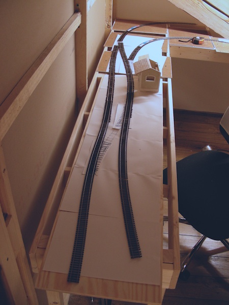

effectivement, très exigu et toit en forte pente typiquement suisse..
c'est ce qui à tout compliqué: les dimensions du local etaient encore pas trop mal (4 metres par 1.80) mais d'un coté le toit est si bas que l'on perd beaucoup de place utilisable.
J'ai baissé le plan le plus possible (85 cm, c'est déjà trop bas pour avoir une bonne vision) et calculé un fond de décor au plus bas possible (30 cm) ce qui me permet quand même d'avoir une profondeur utilisable de 40 cm.
J'espère que tout fonctionnera au final....

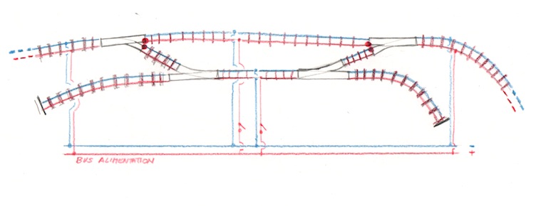

malheureusement je suis assez nul en électricité, je rame donc un peu avec le futur cablage de la gare.
La gare en question devrait avoir une disposition de voies plus ou moins comme ça:
J'ai vu sur divers sujets des Forums qu'il faut modifier les aiguillages Peco electrofrog pour alimenter le coeur avec les contacts auxiliaires des moteurs tortoise.
Mais je n'ai pas bien compris ou il faut poser les éclisses isolantes et alimenter les rails ...
J'ai fait un dessin (plutôt moche je le reconnait) , si quelqu'un qui s'y connait pouvait m'aiguiller (c'est le cas de le dire..) dans la bonne direction ...

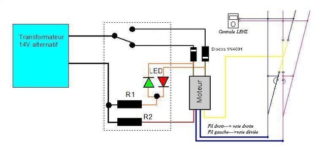

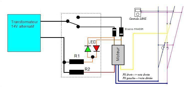

Pour les aiguillages electrofrog ce n'est pas si compliqué que ça... un dessin est plus clair qu'une explication écrite
Tillig-tortoise.pdf
Commande Tortoise sur aiguille Tillig
(185.88 Kio) Téléchargé 271 fois
Et là c'est une aiguille Péco avec une commande Conrad (perso l'alim je l'ai descendu à 7V)
Pour info les deux leds rouge et verte sont les indicateurs de position de l'aiguille.
Yapuka #B5
Re: en projet, un petit réseau en 0.16,5
Messagepar konst » 22 04 2013 à 13:56
Merci bien pour les schémas, effectivement rien de mieux qu'un déssin pour comprendre ce genre de cablages. (surtout si on est nul en électricité comme moi).

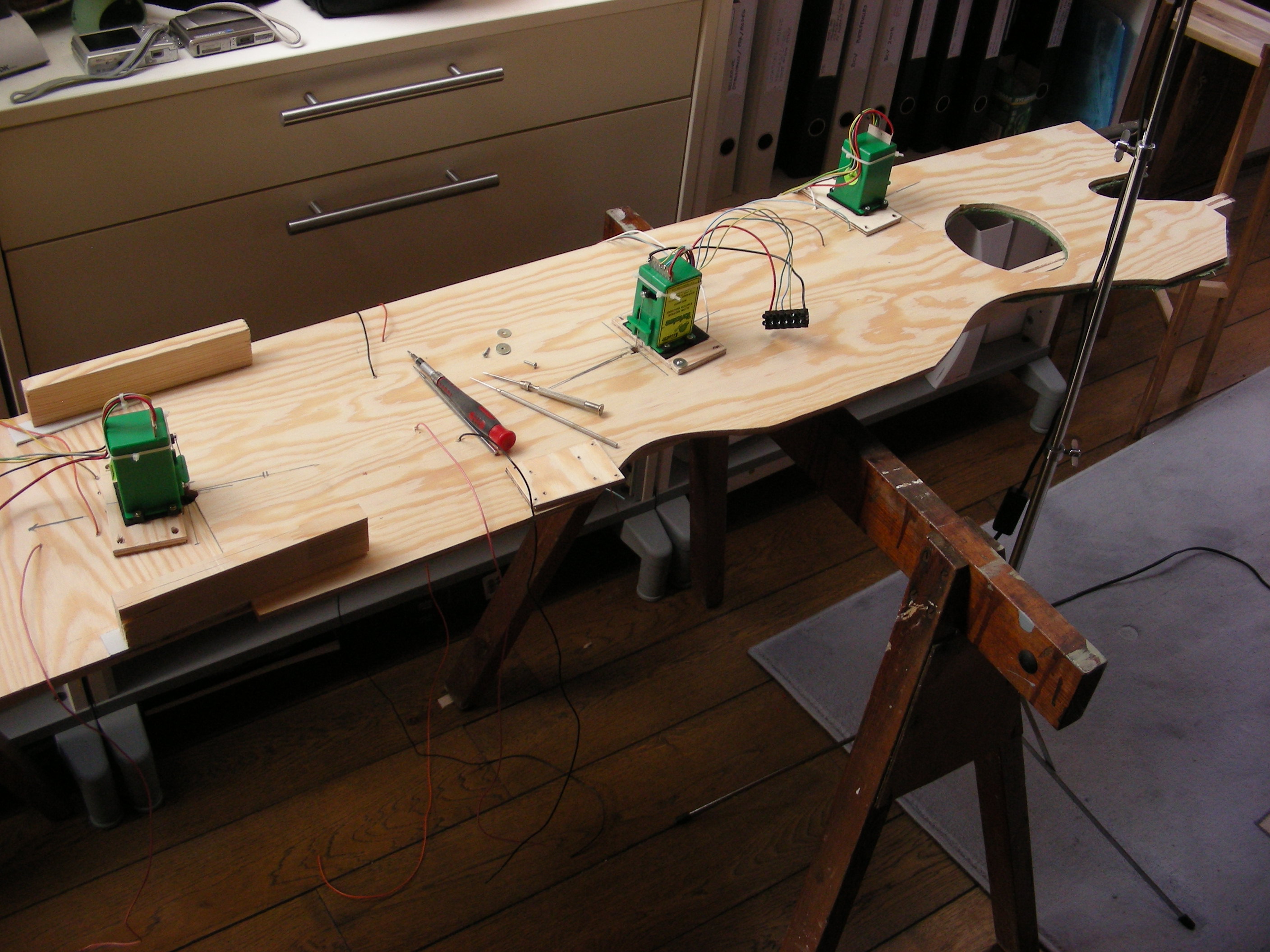

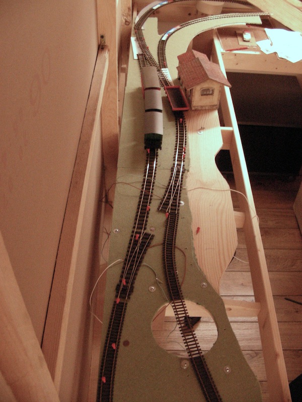

Messagepar konst » 06 02 2014 à 16:03
ben voilà, après y avoir réfléchi pendant....un an :D5 je me suis remis à l'oeuvre.
préparation des aiguillages, pose de la "dalle verte" sur le plateau de voies, et re-pose des voies provisoire pour préparer la coupe des divers tronçons de voie flexible:

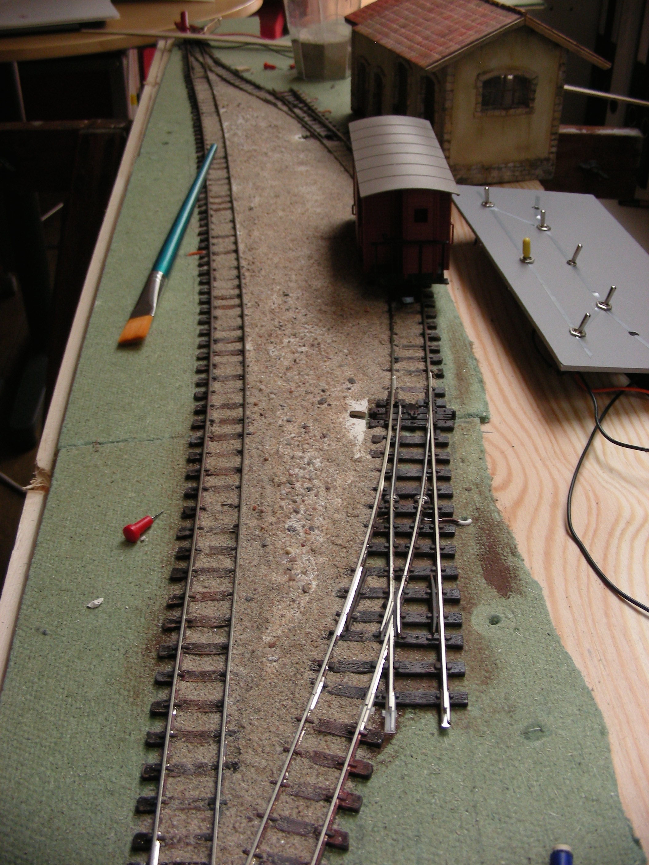

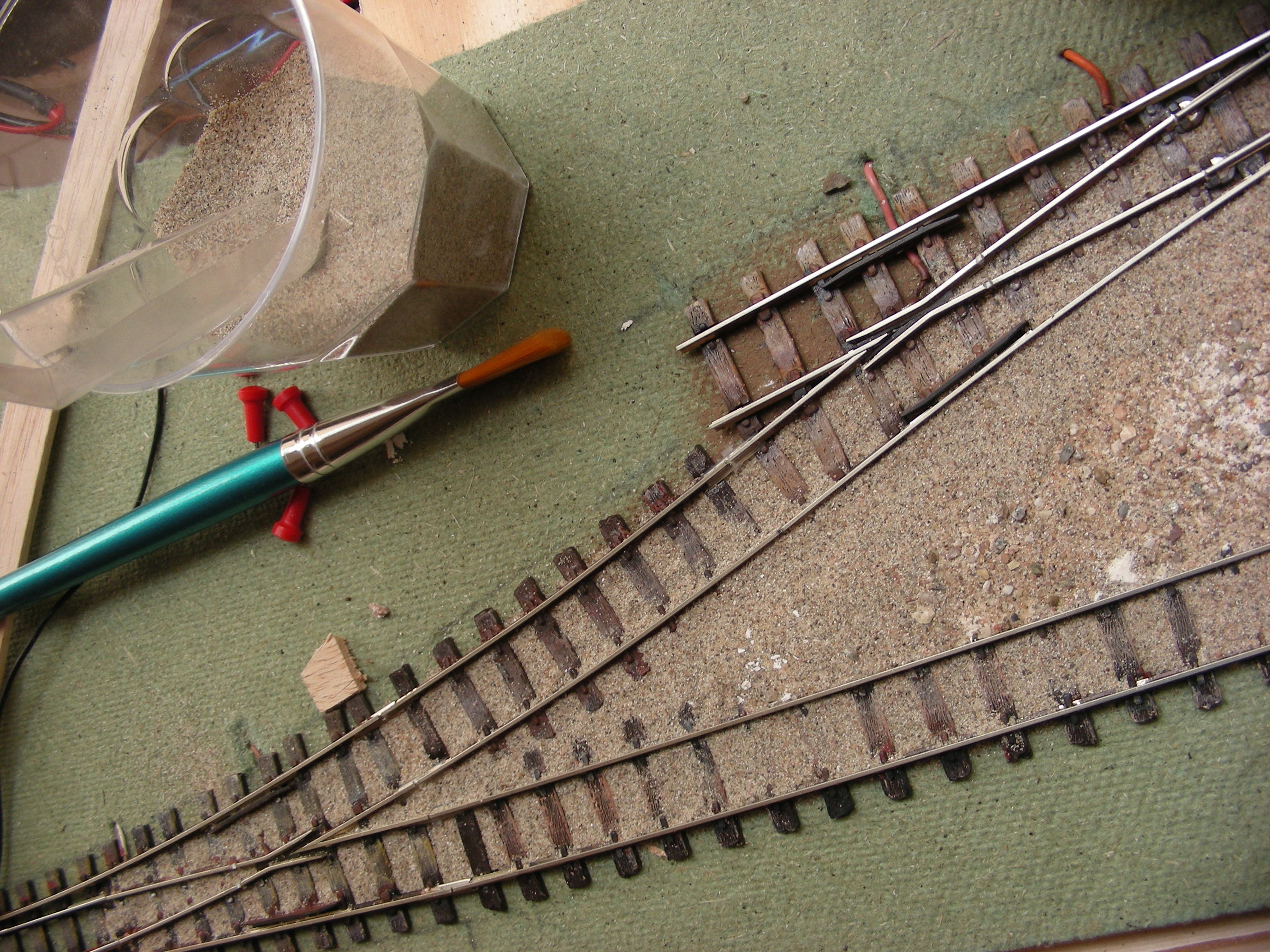

Messagepar konst » 19 04 2014 à 19:06
Pour ceux qui auraient encore la patience de suivre ce projet d'une lenteur infinie:
les voies sont collées, tous raccordement électriques faits.
Les Tortoise sont à leur place.
Une partie du ballast, après plusieurs essais, trouvé un sable qui devrait aller bien pour les voies noyées de la gare.

Messagepar 130T » 15 09 2014 à 08:55
J'ai lu " sable " un peu plus haut . Pas de risque abrasif pour la mécanique ? Quelqu'un a déjà essayé ?
130T , qui n'a pas une confiance infinie dans la colle à balast .
130T
Messages: 1739
Localisation: Le Crotoy
Re: 0e petit réseau vicinal
Messagepar pelican » 16 09 2014 à 09:03
si on est soigneux pour la pose, que c'est bien collé, et qu'on aspire bien avant la 1ere circulation, pas de soucis !! ;)
