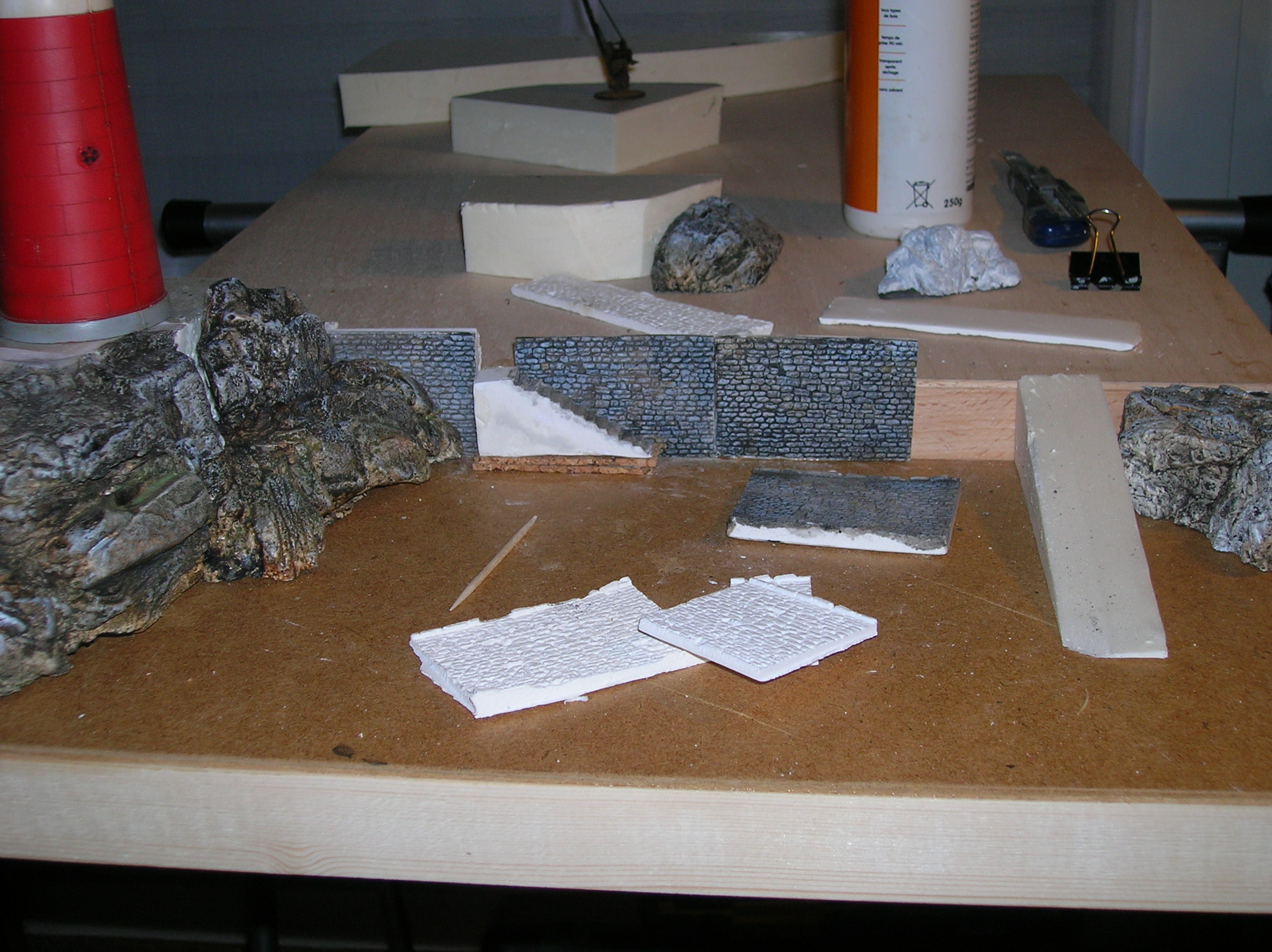

J'ai un peu bossé sur mes murs du quai
même moule que pour le troglo, mais étonnant de constater que la couleur change tout :B3

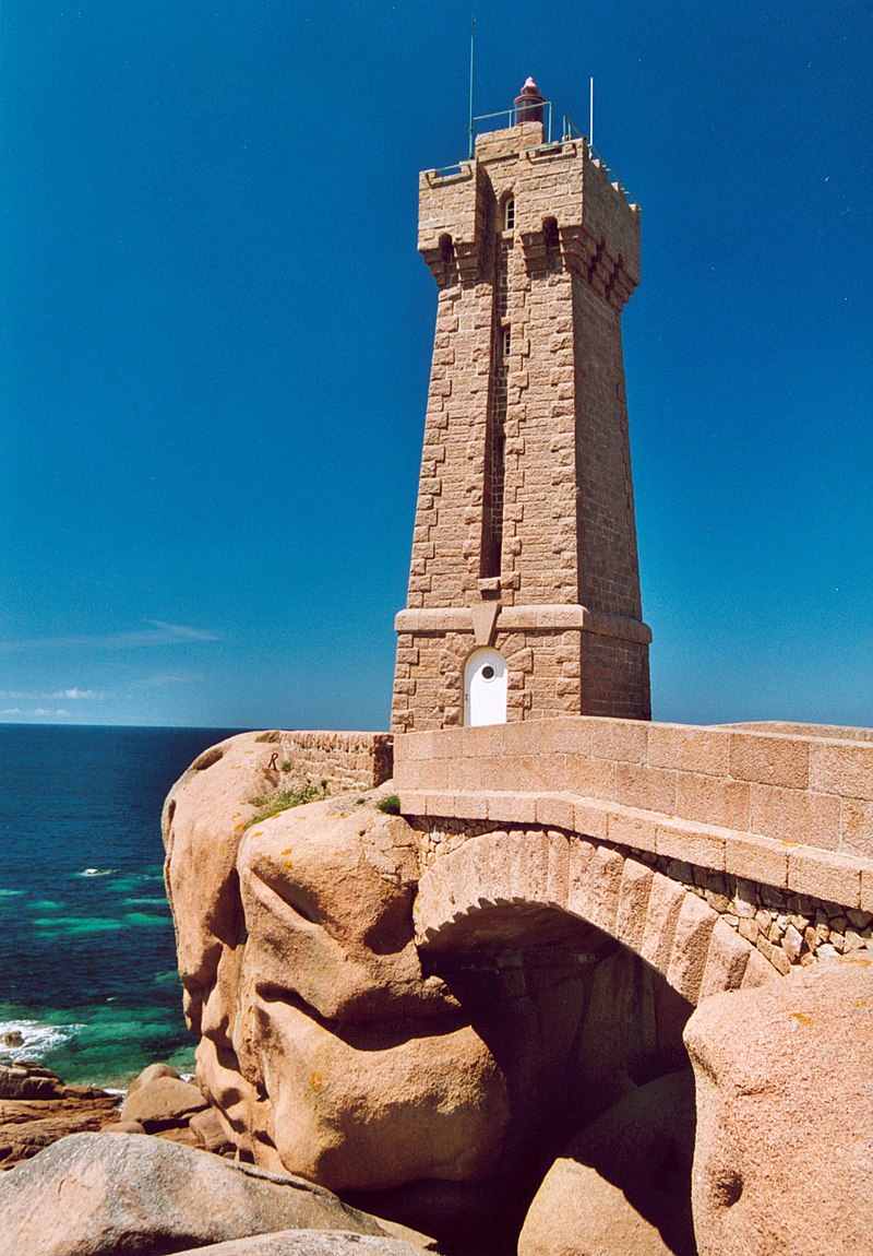

Euh, les maçons, y sont allés dans une carrière loin de là, pour avoir des moellons d'une autre couleur que la roche du coin ?
Phare Ploumanach sur Wiki / Patrick Giraud
Enfin moi, ce que j'en dis :rod_siflet ...
Y'en a qui vont regretter d'avoir fait des rochers si sombres...

je suis plus à Ploumanach :prrrt:
et la peinture c'est la première phase et re :prrrt:
et la photo en lumiere artificielle :rod_siflet
Bon, j'arrête ma mauvaise foi :mrgreen: je reconnais que mes murs sont beaucoup trop clairs et que la photo de Ploumachin était juste un exemple entre les rochers et la construction du pont
et pour rappel, la couleur des rochers à été faite à l'insu de mon plein "grès" :rod_mdr2

Non mais là, j'ai repris Ploum à naque pour l'exemple du "tout en rose".
plus qu'à :( pour faire les murs de la même couleur :rod_mdr2 .
...et vue la couleur, ce sera... Portsall :rod_siflet ...

Désolé de n'avoir pas trouvé de jeux de mots désopilants mais je ferai une petite remarque au niveau de la couleur des rochers.
Quand ils sont dans l'eau, ils ont une couleur en général plus sombre. Et quand il y a des algues ils sont encore différents.
Et en général ça forme des bandes horizontales. Les algues vertes apparaissent plutôt dans les ports bien abrités.

Pour l'aspect mouillé et les algues, je ferai ça quand tout sera assemblé afin d'avoir des niveaux constants en hauteur, pour les algues et pour les différentes couleurs, donc des bandes horyzontales :B3
Comme je me suis fait avoir plusieurs fois pour la cohérence de couleurs entre divers éléments peints au fur et à mesure : pour une fois je temporise :rod_siflet

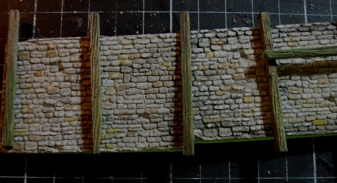

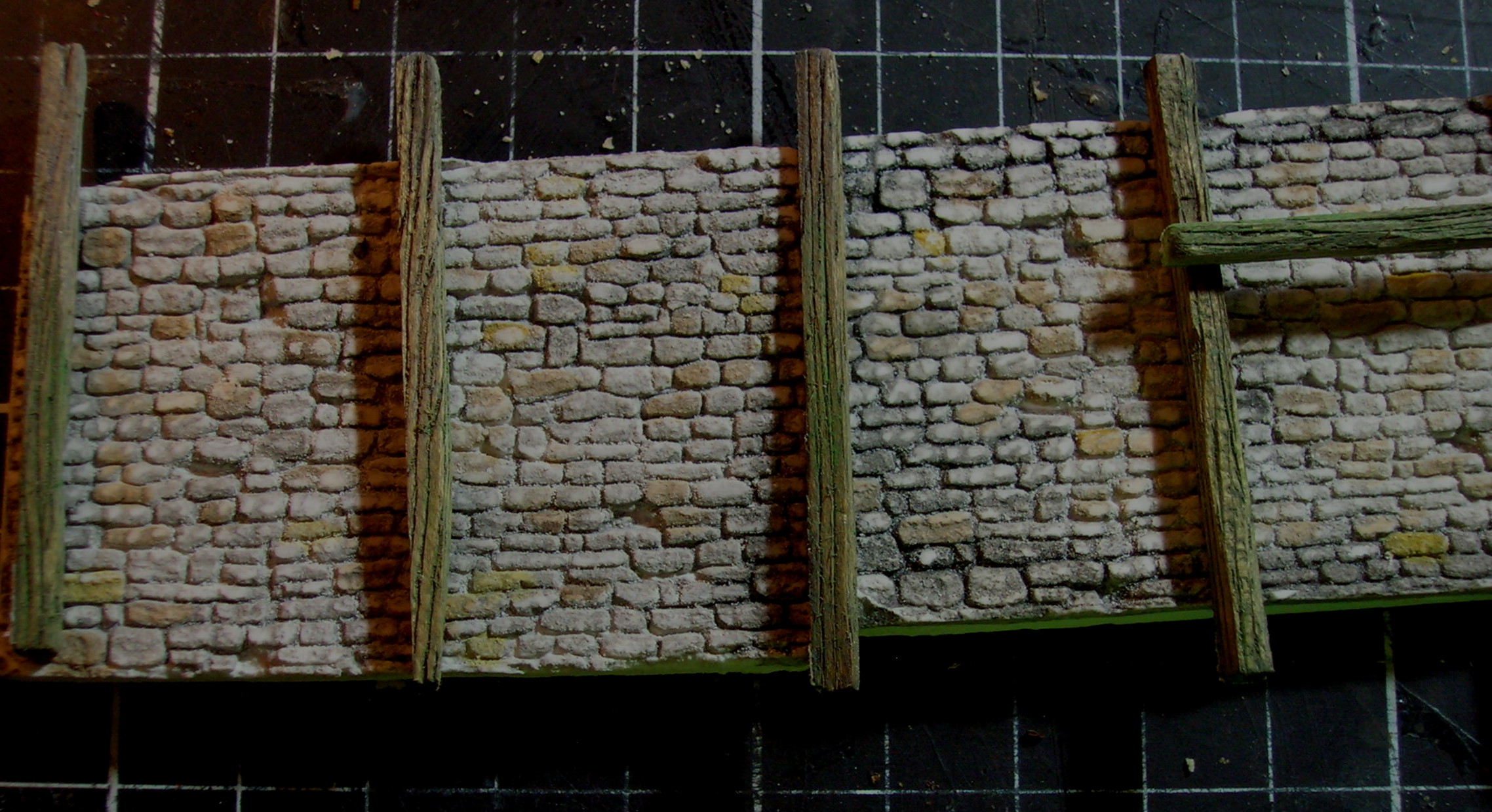

Sinon l'avancement. Comme à mon habitude je ne fais pas de plan au préalable... et c'est galère D9
Pour ma "rampe" j'ai 18°. C'est pas excessif ? :F9 :F9

18°, non c'est pas excessif. En fait les cales ont des pentes très variables.
Par contre si c'est des quais, il n'y a pas de parapets. La couleur des murs est bizarre...

Merci pour la pente et les parapets de quai où je me fourvoyais (et je me faisait ch... pour faire du recto-verso H4 )
je vais faire chauffer la dremel :rod_siflet

On trouve des parapets sur les digues extérieures, mais je n'en ai jamais remarqué sur les quais (sauf sur les quais de Seine).
Pour une différence de couleur entre rochers et pierres du quai, il suffit de dire que le quai a été construit avec les pierres de ballast que les bateaux ont laissé sur place en échange du chargement qu'ils ont pris dans ton port ;)
En plus je crois bien que "même que c'est vrai"

Tout à fait ! On appelle ça des "pierres de lest", dans mon île.
Car les bateaux venant chercher de l'eau-de-vie et du sel complétaient leur chargement (du bois, principalement, qui manquait cruellement en Ré) avec les pierres ramassées sur leur côte, disposées soigneusement à fond de cale, pour que le navire soit stable. il y a même deux endroits en bord de mer qui s'appellent "les lests", emplacement où les bateaux venaient... délester avant d'entrer dans les ports de la Flotte et d'Ars.
On voit donc des grès, gneiss et autres granits venant des pays scandinaves incorporés dans nos murs en pierre calcaire, du plus heureux effet.
Ces pierres sont généralement rondes car roulées par les vagues.
Quand aux parapets, les quais n'en comportent que si l'un des côté est exposé aux vagues. Côté port, il n'y en a pas.
