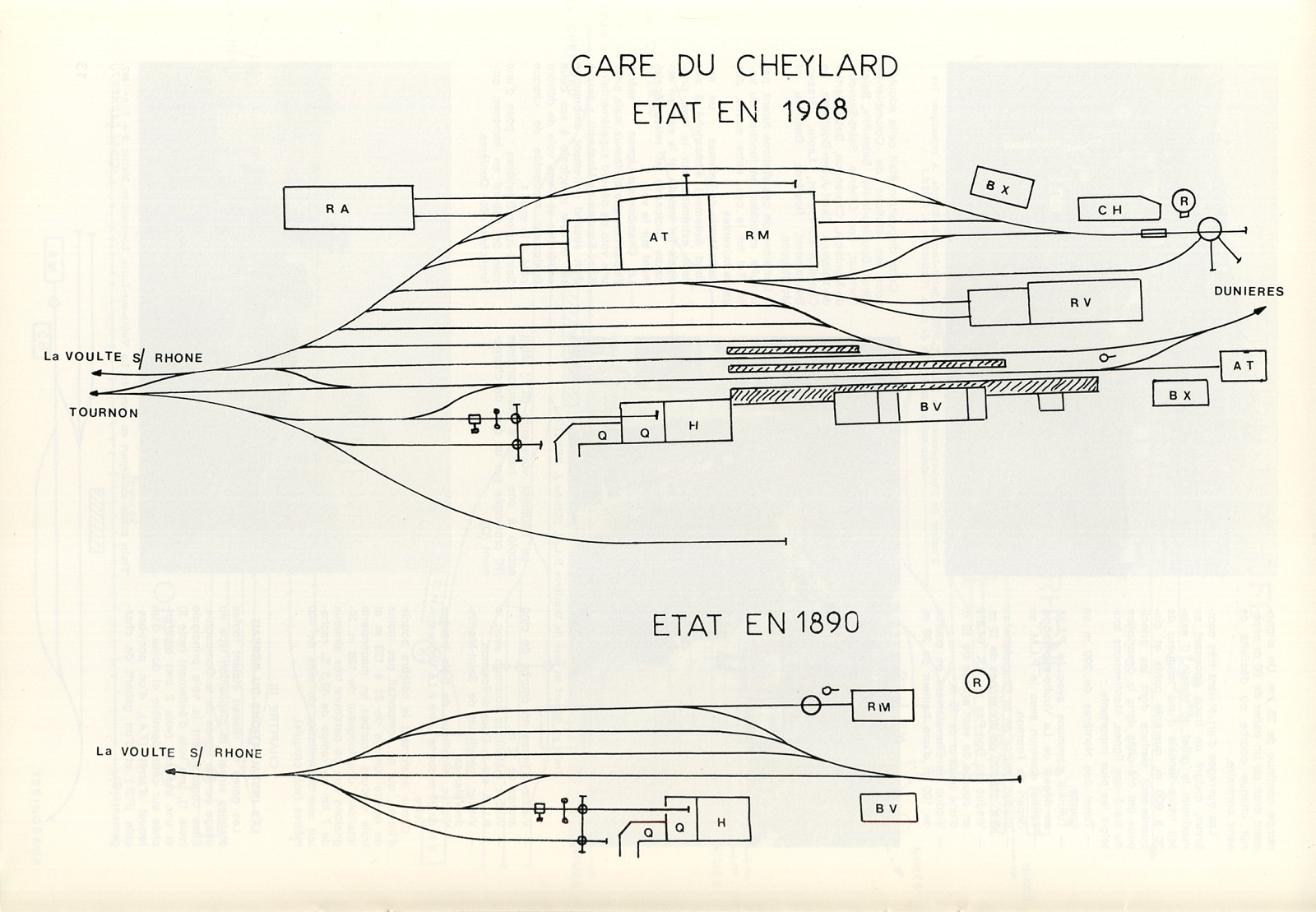

cela se précise et ressemble bien au plan du MTVS n°13 fournit par Malzet

Oui mais ce plan est un schéma de principe, pour réaliser le plan sur Anyrail j'ai utiliser les vue aériennes et les plans/relevés des années 60 que tu avais postés sur le fil, sans compter les photos d'époque qu'on trouve dans les livres ou sur le forum
Cela dit sur le plan du MTVS il y a un gabarit à côté de la bascule, à quoi cela ressemblait? C'est les deux poteaux blancs qu'on voit à St Julien Boutières dans le fil qui y est cons&cr
Autre point : au dessus de l'AT il y a un trait noir qui se termine par un autre. C'est quoi? Une voie? mais il faudrait y mettre une plaque non? A ma connaissance il n'y avait rien de ce genre
Après réflexion il se pourrait que ce soit un rail avec un palan pour sortir/rentrer les essieux dans l'ATelier car sur des photos d'époque il y a tout un amas d'essieux stockés sur la voie de garage en cul de sac le long du dépôt.
Ci dessous extrait du MTVS13: plan en 1968, celui de 1890 correspond bien aussi à celui posté par Chamb07 en Novembre #B5

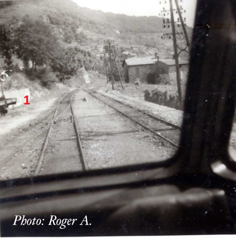

Côté La Voulte j'ai l'impression qu'il y a une voie qui n'est pas représentée sur les plans connus : voir "1" sur la vue aérienne 1966 de IGN (extrait)
On reconnait bien la "voie 9" que l'on connait tous qui rejoignait la pompe à incendie
D'ailleurs voici une photo qui prouverait son existence :
Quelqu'un en sait-il quelque chose?

effectivement il semble bien qu'il y est une voie non reproduite sur les plans et servant de voie de garage.

Voie de garage ou voie d'un Racct particulier! ?

Cette voie longe un mur de soutènement, et le talus au dessus pourrais avoir servi d'accès avec la route? Genre pour qu'un camion vienne déverser du gravier, etc directement dans les wagons?
Après sur la photo on voit un bout de wagon porte grumes, peut-être même qu'il y a eu des chargement de grume en les faisant glisser (mais peu probable)
En regardant bien depuis la route on a une desserte et du côté des voies on a comme des tas de gravier ou rochers
Chamb07 tu as peut-être moyen de poser la question parmi des anciens ayant connu les CFD?

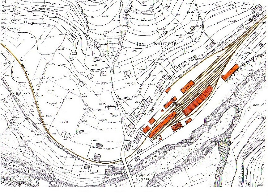

Tiens je viens de retrouver cela !! Un plan de 1957 sur lequel on y retrouve la voie mystère ! Elle relie la voie venant de Lamastre à la voie de garage n°9! Par contre mon hypothèse en prends en coup mais est toujours plausible non?

Et bah maintenant je fais quoi?? Je rallonge le réseau? va falloir refaire le plan de la menuiserie!
Actuellement je suis à 2 modules de 2mètres de long ! Va falloir faire un 3eme ou rallonger !
Sur l'IGN 1966 la voie mystère plus mystère ne semble pas/plus raccordée à la voie n°9 ... ou alors l'aiguillage a été déposée en 1957 et 1966!
