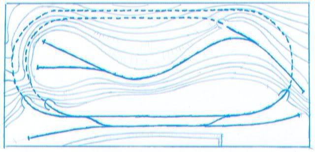

Une suggestion avec quelques courbes de niveaux

bernardhenri a écrit:Une suggestion avec quelques courbes de niveaux
Mouais... sauf que là, avec ce plan de voie, il y a une inversion dans le sens de marche des rames et en plein milieu. On fait quoi pour quitter la station haute ? On part en pousse pour arriver en tirant en bas, ou... :F9
Mais effectivement, une petite vue avec courbe de niveau peut aider à mettre les idées en place.

J'y vois moi l'évocation d'un Z bien connu Steamystef #B6

Messagepar SteamyStef » 03 11 2009 à 15:49
Mais un peu incomplet! :boss:
Sur TGC, j'avais le même problème dans une des premières versions. Le 'Z' était complet pour la scierie mais pas pour la gare. En simu, cela faisait un peu 'bancale' pour l'exploitation! Mais bon, pourquoi pas... Ceci dit, on arrive en pousse, donc on repart en pousse! Ca peut faire original :C6

Messagepar SteamyStef » 03 11 2009 à 15:52
En réfléchissant, il suffirait de partir par l'autre extrémité de la gare inférieure et d'insérer un rebroussement en fin de parcours, juste avant de sortir du tunnel :F9

Messagepar pelican » 03 11 2009 à 16:02
ne compliquons pas trop !! c'est un petit réseau, juste pour jouer, et le Hoe en pousse, en rampe, ça va très bien !! ;)

Merci pour toutes ces idées. :^)
J'aimais bien le plan de voie proposé par Bernardhenri, mais je n'ai pas la place pour mettre une aiguille et assez de voie en pointe. :cry: de plus, je n'avais pas envisagé l'exploitation comme SteamyStef l'a fait. :maitre:
C'était plus facile à réaliser que le plan que j'ai prévu, avec une courbe qui risque d'être un peu serrée...
