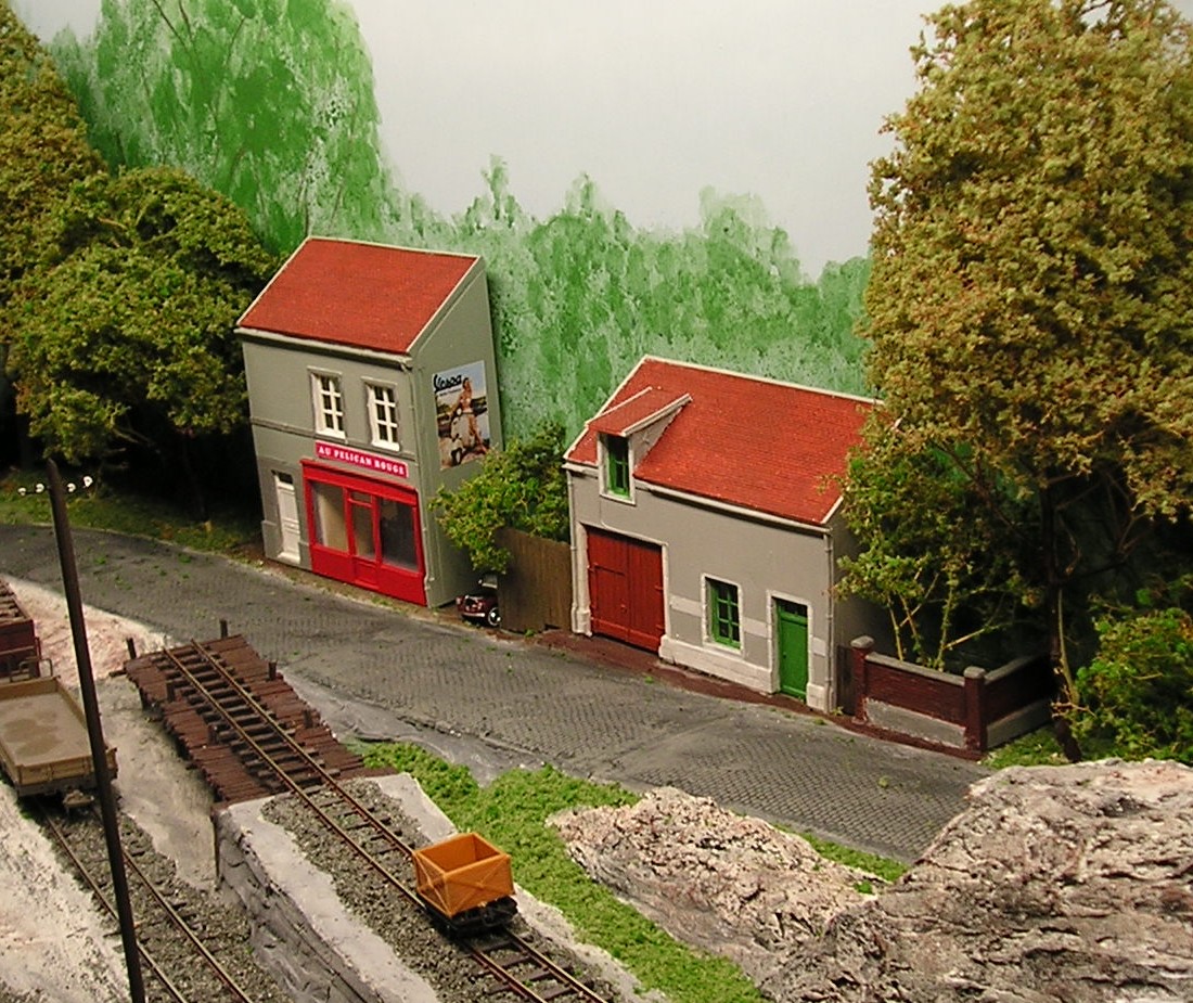

les façades Artitec en Ho : :ok

Très mignon en effet. En plus ça évoque pas mal ce que l'on trouve dans nos campagnes.
