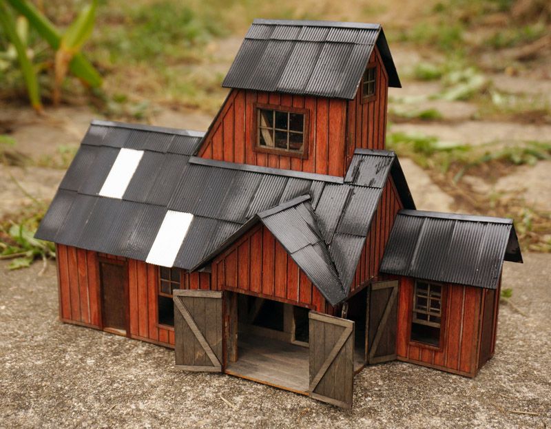

Les tôles de la couverture sont posées sur les faces visibles de mon bâtiment (j'économise le matériau!). Comme je prévois des tôles peintes (sauf les deux plus récentes), j'ai passé un coup d'apprêt noir vite fait pour lui donner déjà une allure acceptable.
Je ne suis pas très pressé de cochonniser plus soigneusement ce bâtiment. D'abord, je ne suis pas un très bon cochonnisateur, et ensuite, je tiens à avancer mon réseau en gros, pour que l'allure générale soit acceptable, me réservant de détailler quand j'en aurai envie ou quand le reste sera fini, ce qui n'est pas demain la veille. Dommage pour F. Fontana, qui aime bien les décors bien léchés pour VL. Le C&S n'est donc pas près d'y être montré.

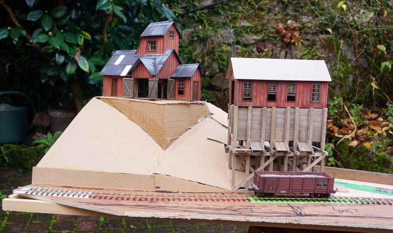

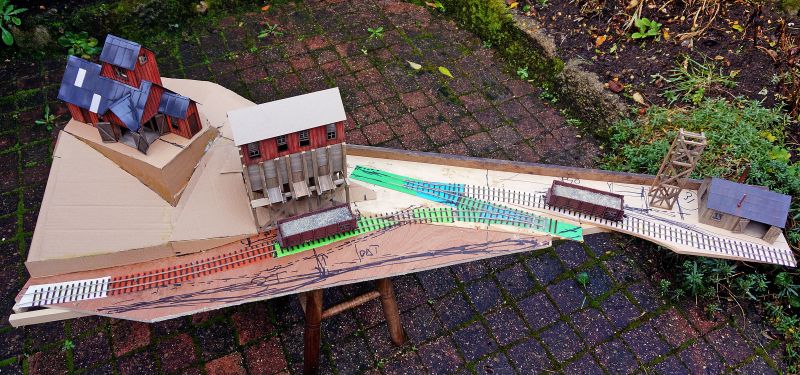

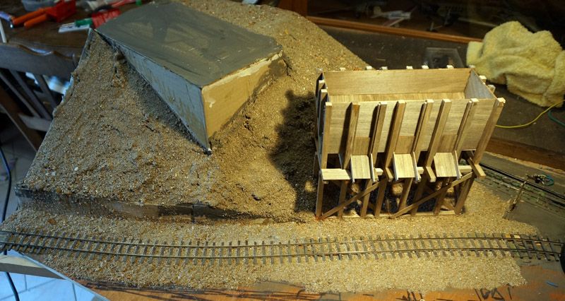

Entre les obligations et festivités familiales de ces derniers temps, j'ai réussi à profiter de mon séjour en Creuse pour avancer un peu le réseau, plus précisément le terminus minier perché au-dessus de la fenêtre.
J'ai décidé de le rendre amovible, d'une part pour pouvoir travailler au chaud en hiver, d'autre part pour pouvoir l'emporter en exposition.
J'ai commencé à poser la voie, mais j'ai été vite arrêté, car je veux transformer deux aiguilles HO en aiguilles à rails mobiles (stub switches), et je n'ai pas apporté le matériel nécessaire à leur achèvement.
Par contre, j'ai pu ébaucher le relief autour de ma grande mine Banta et de sa trémie, avec ma méthode favorite, le carton ondulé. Çà m'a permis d'ajuster la position des bâtiments. A droite, il y aura une autre mine plus petite, toujours de Banta.
Et voici mon ébauche en position sur mon réseau.
Prochains travaux en février.

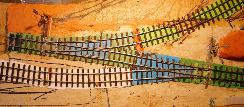

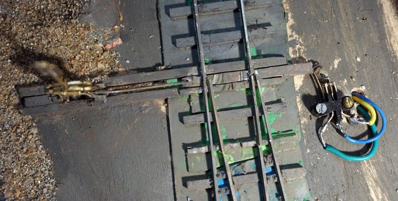

Messagepar Tyrphon » 13 07 2016 à 18:12

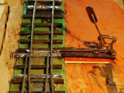

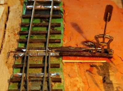

De retour dans le fond de la Creuse, je me suis remis à ma mine (avec mes mimines). Ayant décidé que tout l'embranchement serait équipé de "stub switches", je m'y suis collé en réutilisant de vieilles aiguilles HO (Shinohara?) et des "harps" Precision Scale, achetées chez Caboose Hobbies il y a une dizaine d'années.
Voici le résultat provisoire:
J'ai dû repercer le levier de commande pour diminuer la course des rails mobiles.
Maintenant, câblage (avec utilisation de petits inverseurs liés à la position des aiguilles), puis ballastage.

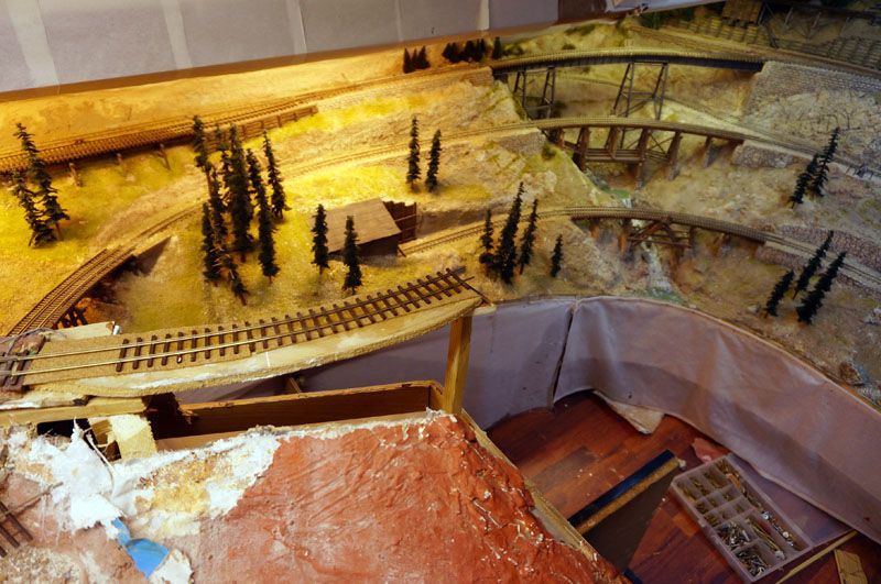

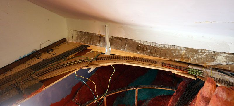

Messagepar Tyrphon » 15 08 2016 à 21:50
J'ai pu continuer doucement les travaux malgré la présence de mes petites filles.
Câblage de mon nouvel élément minier. J'ai ajouté des inverseurs d'origine Peco pour l'alimentation des cœurs. Ces inverseurs seront protégés par un capot, recouvert d'un tas de cailloux ou d'un buisson.
A part ça, j'ai commencé à coller du sable sur les escarpements et autour des voies. Ce paysagement sommaire sera fignolé peu à peu.

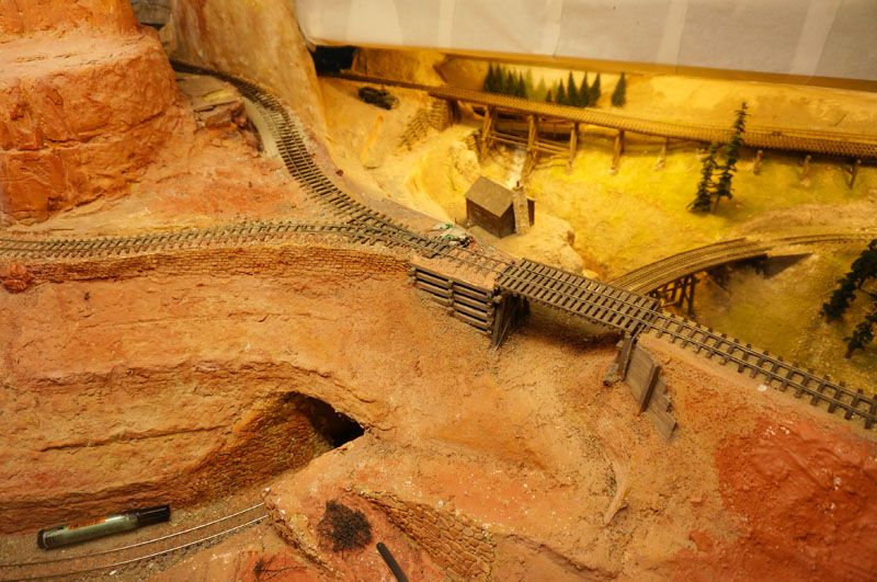

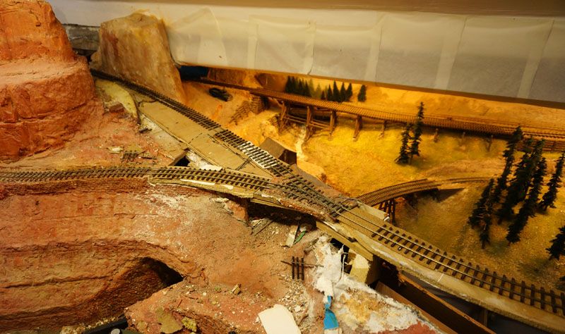

Après le départ des charmants petits monstres, j'ai travaillé aux voies d'accès de ma mine, que j'ai dû reprendre pour ne jamais dépasser une rampe de 5%.
D'abord, la voie de raccord à mon "module" minier (qui est, rappelons le, le point le plus élevé du réseau):
Puis j'ai dû reprendre la zone de rebroussement, où la rampe au-dessus du rebroussement était nettement exagérée, avec un changement de pente trop court:
Au prix d'un gros charcutage, j'ai reculé le rebroussement de 25cm environ.
Le problème, c'est que le tiroir, déjà trop court à mon goût, est devenu ridicule. Il va falloir le rallonger au-dessus du vide! D9
Le relief de la région va devoir être complètement repris. De toutes façons, il était juste ébauché.

En revanche, le tiroir semble court mais tout dépend de ce que tu vas y manœuvrer....
