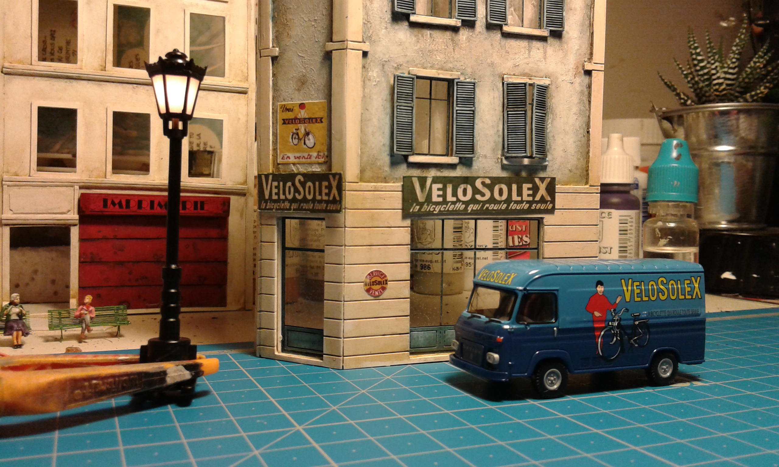

Messagepar ptitrain » 23 04 2016 à 19:36
Merci pour le rideau :maitre:
Arrivage du jour : 1 camionnette Solex et des lampadaires... #B6

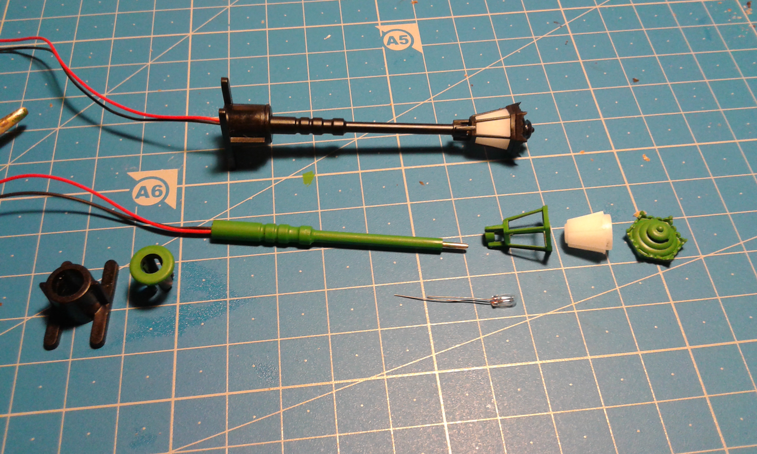

Messagepar ptitrain » 24 04 2016 à 03:03
Démontage des lampadaires pour peinture verte :rod_siflet
Mais quiz de l'alimentation en 14/16 V :F9
Environ 8 lampadaires + des leds dans les bâtiments
Je ne tiens pas à "investir" dans un transfo Viessmann ou autre, trop trop cher pour moi H4
Pas : je suis une bille en électronique D9
ptitrain

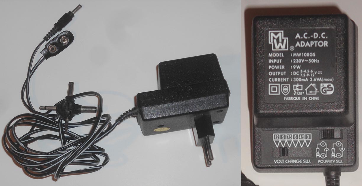

Messagepar Patrick ze rabbit Deludin » 24 04 2016 à 21:03
...ou plus simplement un petit transfo universel qu'on trouve (trouvait ?) au supermarché du coin pour quelques zeuros :
Je m'en sers pour d'autres choses que le train : attention à bien bloquer le sélecteur, pour éviter de voir de la fumée sortir de ce qui est sous tension !!! D9
