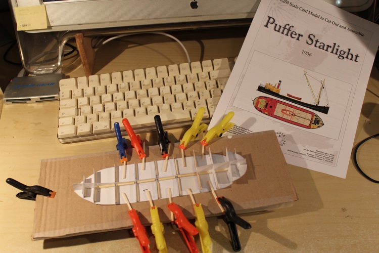

Les CNC (Chantiers Navaux Chris) ont commencé la construction d'un Puffer :ipb-251
En fait, j'ai, grâce à Sixtifs, acheté en England un découpage au 1/250 ème du Starlight. Scannée, agrandie dans un rapport 2,9, j'ai obtenu le nécessaire pour faire une maquette en H0 ;)
Petit problème, une fois agrandis, les couples n'ont pas beaucoup de tenue. Je les ai donc tous coupés deux fois pour avoir une épaisseur de Canson double, soit, avec du 180g environ 6/10.
La construction est un peu particulière : habituellement on présente les couples sur chant (d'où le nom de chantier d'ailleurs) la quille en haut et on les relie par les différentes membrures avant d'opérer l'opération de retournement.
Ici, c'est le contraire. Comme la maquette représente uniquement ce qui est au dessus de la ligne de flottaison, on colle les couples sur un fond plat avant de poser les ponts dessus. Comme j'ai trouvé que 6/10 ce n'était pas très épais pour garantir un collage correct, j'ai utilisé la technique que j'ai mis au point pour mes bâtiments (après tout, un bateau c'est aussi un bâtiment) : renfort avec des allumettes #B5
A suivre donc...

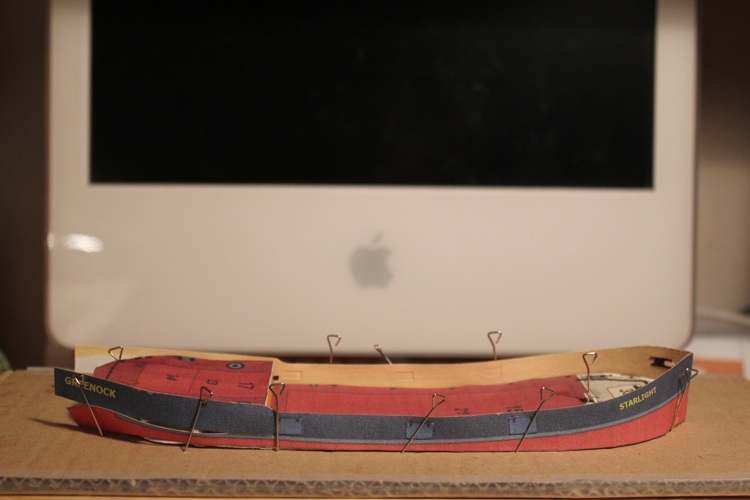

Messagepar chris31 » 06 12 2011 à 19:11
Le Starlight avance : la pose des bordées a commencé. Prochaine étape, la cale :boss:
Restera à approvisionner quelques accastillage et apparaux : treuil, ancres, etc.

CHRIS, j'ai l'impression que tu utilises directement le bristol imprimé,fourni pour ce "CARD MODEL"? comme proposé par son créateur-diffuseur....Si cela est et sans t'offenser, un petit conseil, C7 double l'épaisseur au minimum. Pour en avoir montés quelques uns, en dessous de 240gr/M2 tu risques de bien mauvaises surprises en cas d'humidité ambiante lors d'expositions D9 .......ça ne sera plus un puffer mais une gondole :rod_mdr2

A part les parties "souples", comme le pont et les bordées, le reste est fait avec deux épaisseurs de Canson 180g.
Et tout est rigidifié par des allumettes et une bonne enduction de colle à bois ;)
C'est vrai que lors du dernier RAMMA, le samedi et le dimanche matin, certaines rambardes de Plickson Gulch faisaient la tête. Heureusement les murs des bâtiments comprenait un minimum de trois couches et ont retenu le reste. Les halls de Sedan sont assez frais la nuit :rod_siflet

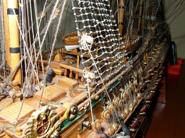

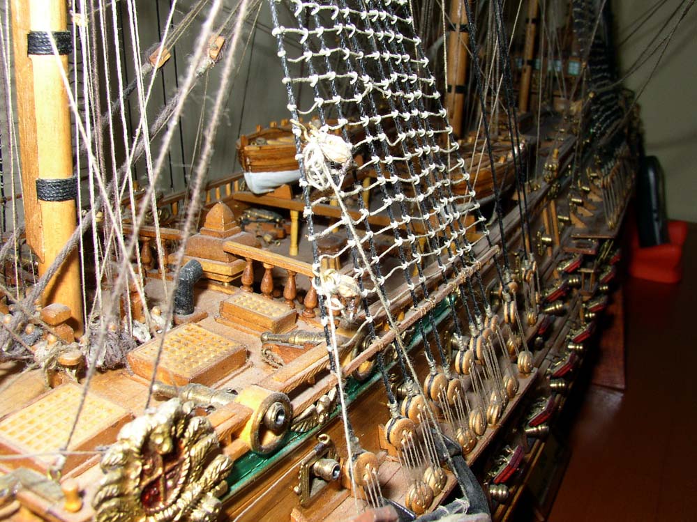

Si vous voulez vraiment "ramer" montez donc une maquette bois traditionnelle....coque à clins...."Artesiana latina" par exemple :F9 . PIRE ENCORE le Royal Louis de chez HELLER...648 pièces en plastique "autocassable" H4 , là on commence à ramer en marche arrière :mdr2: . La dépression nerveuse vous guette :crazy
Et même si vous avez les nerfs solides vous finirez par vous prendre les pieds...heu! les doigts dans les haubans.. :rod_siflet
