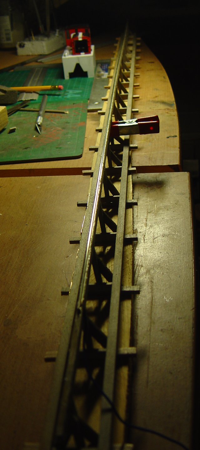

Oui j'ai vu et c'est très réussi Papy ! Je crois qu'on appelle ça du modélisme E2
Pour Zébu, en fait au départ un seul patin était prévu et puis il faut aussi avouer que la partie "capteuse" est assez moche donc à ne pas mettre des deux côtés ;)

Bonjour Cail,
Le bogie Lima que tu utilises dispose de roues à gorges.
Inverse droite et gauche (si possible), retire les bandages d'adhérence, et compare le fonctionnement.
En attendant de tester la solution de Papy91 qui tient moins de place.
Quelle est l'échelle de ta réalisation et quelles sont les dimensions de l'engin ?

Messagepar Cail » 19 05 2009 à 14:50
Merci Papy, je vais regarder ce WE dans le grenier familial si je ne trouve pas de tels moteurs, c'est encore du domaine du possible... (en tout cas tu griffonnes bien, bravo !)
Sixtifs : il n'y a pas de bandages sur ces roues et je ne crois pas pouvoir les changer de sens. Ce n'est pas grave car avec mon système de double patin qui recentre automatiquement la caisse, il y a un glissement très léger de la roue sur le champignon.
Je valide pour l'instant le prototype dont le nom de code sera Mark I (comme les monorails de Disneyland :D) et au pire je pourrai encore l'améliorer si ce problème de déraillement survient en ajoutant tout simplement un demi-essieu inversé de chaque côté du bogie (euh je doute avoir été clair sur l'explication mais j'ai pas mieux pour l'instant :P)
L'échelle, j'ai oublié de le préciser, c'est du 0 et le tracteur mesure 5x8 cm.

Messagepar Zébu » 20 05 2009 à 09:18
Cail a écrit:Oui j'ai vu et c'est très réussi Papy ! Je crois qu'on appelle ça du modélisme E2
La partie capteuse, tu ne pourrais pas la mettre à l'intérieur et inverser les patins ?
Je sais, je suis 'spèpieux' !
Re: Construction d'un monorail
Messagepar Cail » 20 05 2009 à 09:41
Non, ce n'est pas possible en raison de la configuration de la structure porteuse (en A)

Messagepar Cail » 22 05 2009 à 17:32
J'ai trouvé des voitures de circuit, bien sûr pas de Jouef en Suisse mais des Märklin, Carerra et autres pas définies. Avant de démonter une de celles-ci, je me demande si le moteur sera assez puissant : avec le lest nécessaire, ma loc d'essais fait 120g tout de même !

Messagepar Cail » 24 05 2009 à 22:59
ouep m'sieur, 90cm de long :)
Par contre j'ai un petit souci de stabilité sur ce long rectiligne, je cherche pourquoi ça ne marche pas malgré quelques améliorations amenées au prototype. Je pense que j'ai fait une petite bêtise en construisant cette voie mais j'y reviendrai plus tard, pour l'instant je laisse reposer pour mieux y revenir !
