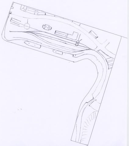

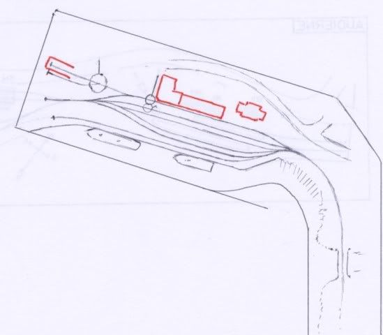

Une autre idée serait d'inverser par symétrie la gare, comme cela:
et cela permet de continuer avec la reproduction du pont de la CP présentée ci-dessus #B5

Avec un petit retour pour la voie à quai... C7
Par contre, je n'inverserais pas le BV et la halle marchandises: si des wagons sont à quai devant la halle, ça va géner les manoeuvre d'entrée et de sortie du dépot #B5

Encore une fois, mais ce n'est qu'un avis, je ne brancherai pas le depot sur la voie de la halle : pont, plaque, gabarit, etc ...

bernardhenri a écrit:Une autre idée serait d'inverser par symétrie la gare...
Cela soulève plusieurs problèmes :
- L'inversion proposée fait ressurgir le pb soulevé par La Mouette :
Mettre ce petit dépôt et la halle à l'opposé l'un de l'autre minimise ce défaut.
- je ne peux pas m'appuyer sur le plan de voie original à cause de la longueur des voies en gare (comme dit dans le premier sujet). Problème résolu par l'entrée "enroulée" .
- La mer est côté gauche du plan et le tiroir se trouve en bout de quai (comme esquissé ... (Tiens ? un phare ici ?!?...).

je crois que sur le plan de Bernardhenri, la voie descend de la gare vers le quai !! et c'est pas mal de prévoir une légère différence de niveau entre la gare et les quais ! ;)

Ce qui permet de dessiner une esquisse telle que celle-ci
Avec l'espace dont tu disposes, le Hoe permet d'avoir des déviations d'aiguilles plus importantes qu'en Hom (d'où gain de place).
Tu peux aussi serrer la courbe de sortie de gare à R40 puis la "détendre à R60 pour arriver sur la pleine ligne.
Dans cette optique tu peux figurer le début du quai de la gare, les piles d'ancrage du pont métallique, la cour de la gare avec l'ambiance de la CP montrée plus haut ( il y en a une autre sur Delcamp), l'activité des quais avec une cale, l'usine de conserverie (ou un chantier naval...) puis la ligne avec le pont de Souganso et la Montagne.
A vue de nez, l'esquisse tiendrait dans 1,75m sur 1,75m et pourrait, avec un tant soit peu de compression, dans les 1,60m sur 1,60m que tu disposes

Pour la question de resserrer les courbes, je ne sais pas : 40cm ça me paraît peu... 'faut voir... :^?

J'ai eu la même chose sur Port de Carhaix, en sortie de gare: je suis descendu à R33 (limite extrême) au départ de la gare pour la voie de gauche puis j'ai détendu progressivement... La voir de droite évolue avec R80 mais referme ensuite à R35
La photo est de piètre qualité mais c'est pour te montrer ce que cela peut donner ( Pour ma part, sur de petite distance - 1/3 ou 1/4 de circonférence, cela ne choque pas)

Pour la question de l'entrée de gare, je vais essayer de monter un premier aiguillage en 600x400, puis je verrais ce que ça donne...
