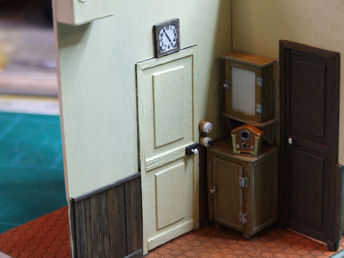

Attaquons par la cuisine avec ce petit vaisselier installé dans le coin droit entre la porte qui conduit à l'étage.
Celui-ci est en plaquage de tilleul de 0,5mm, les ferrures & charnières sont découpées dans de la fine feuille d'étain
comme d'hab ! Les poignées sont des clous en laiton tournés.

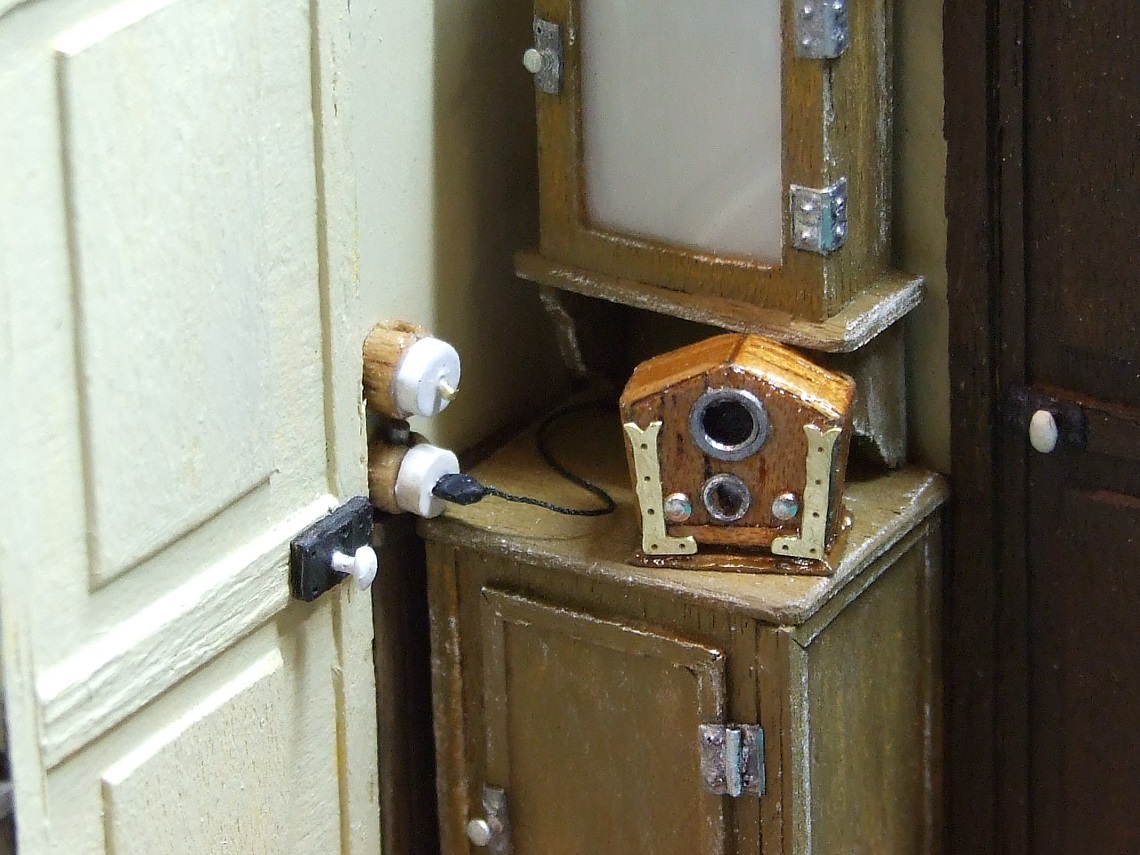

Pour meubler le dessus de ce vaisselier, j'ai trouvé sur internet des photos des postes de TSF des années 1930 très style "Art-Déco". Mon choix c'est porté sur un
des plus petit modèle, étant donné que la place m'était comptée. Il a été confectionné avec du carton de 0,5mm + du plaquage de cèdre de 0,1mm
ensuite la mise en teinte a été faite avec une couleur acajou puis vernis à l'aérographe.

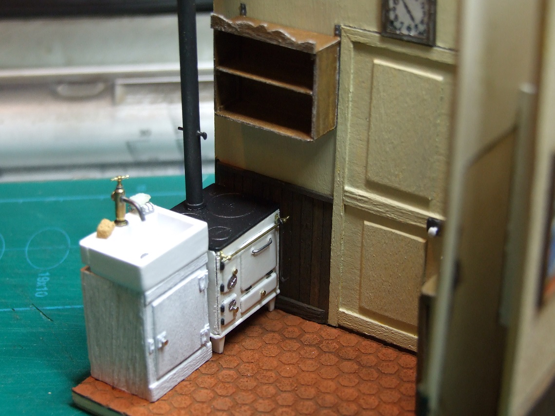

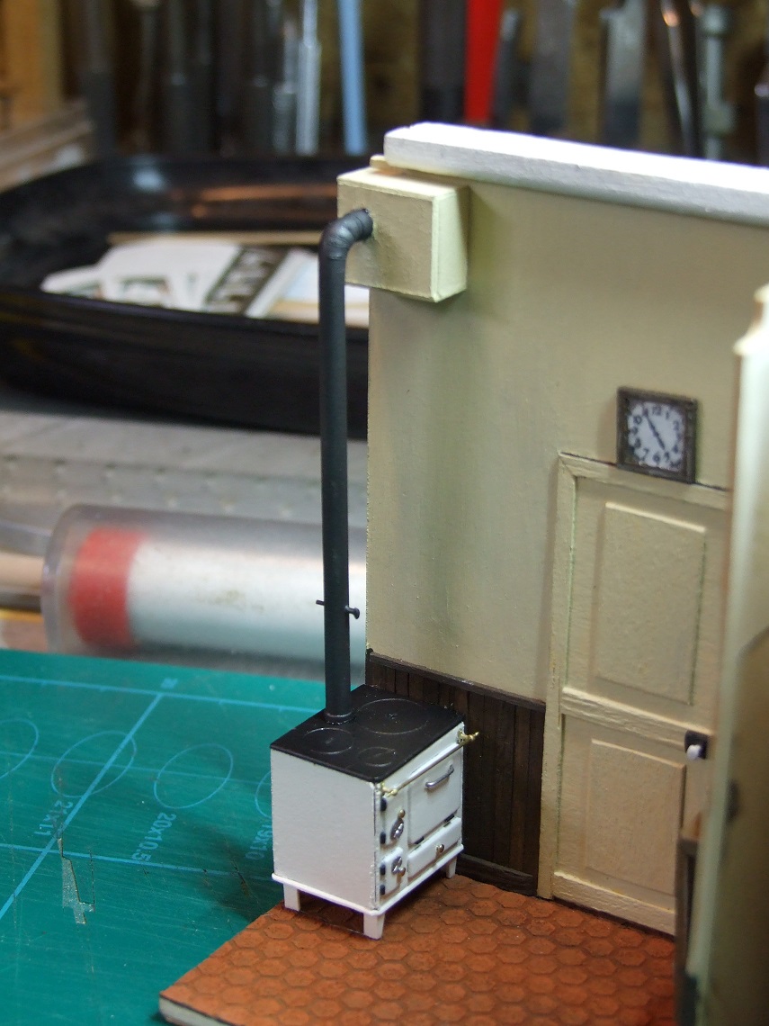

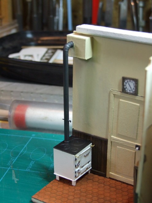

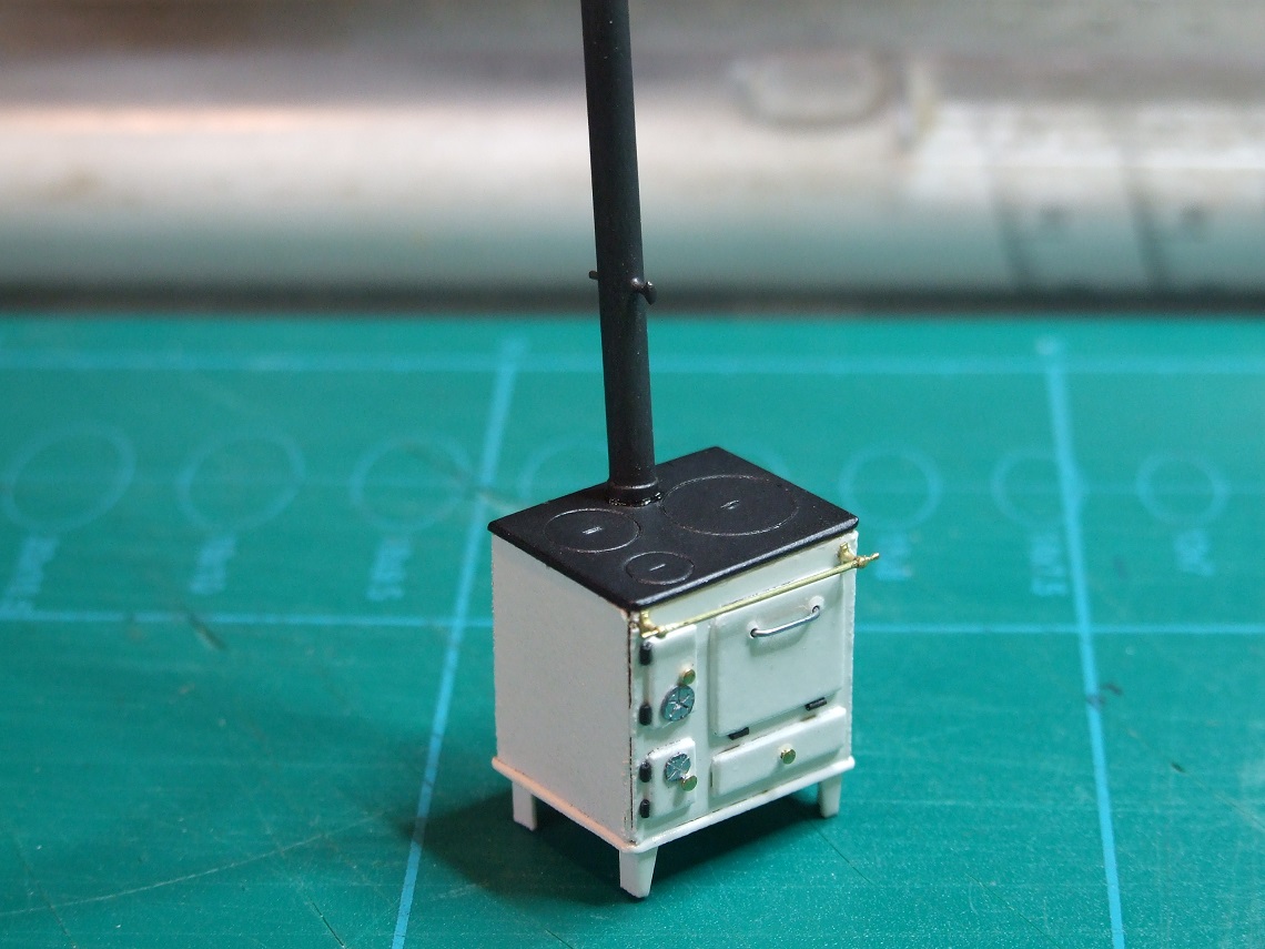

La cuisinière émaillée, a été faite en carton de 1mm, puis les portes ainsi que la plaque du foyer & son fond sont découpés dans de la carte plastique de 0,5mm.
Les quatre pieds sont tirés de profilés en plastique en L de 3mm x 3mm mis en forme au cutter. Tout le corps de cette cuisinière a été peint avec de l'émail à froid
de couleur blanc de chez Lefranc & Bourgeois. La poignée du four & un fil de maillechort, les autres poignées sont des clous en laiton usinés au tour.
Le tuyau comme d'habitude est tiré d'une paille en plastique qui fait bien le job.
La voilà en place dans le coin gauche de cette cuisine.

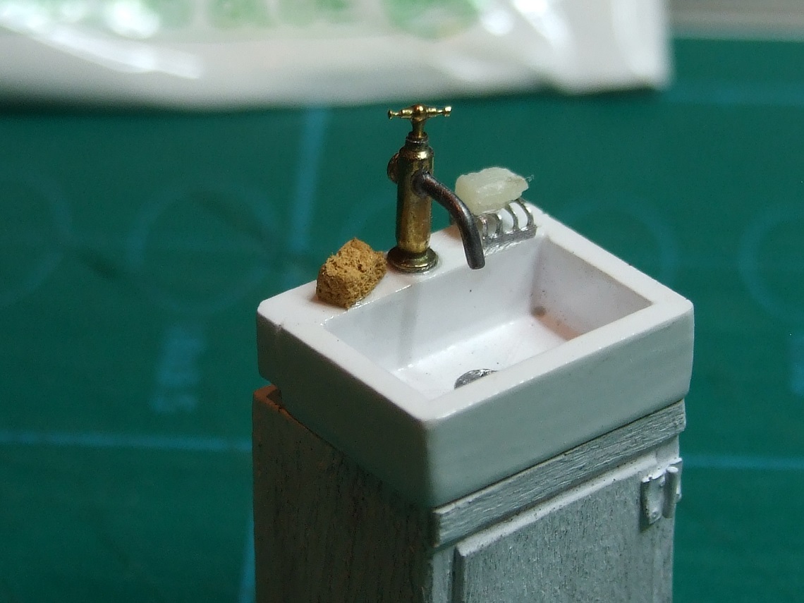

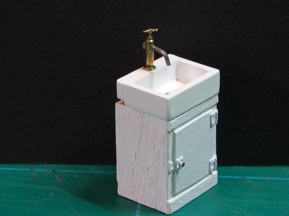

Qui dit cuisine dit évier; il est fait avec des profilés d'ABS de 5mm x 1,5mm, sont fond est en carte plastique de 0,5mm.
Son petit meuble de dessous est en tilleul de 1mm & pour sa porte en 0,5mm. Celui-ci a été peint en blanc mat qui était très souvent à l'époque la couleur employée.
Le robinet est comme d'habitude tiré d'un gicleur de briquet jetable, rien de bien compliqué & qui fait la blague.
L'éponge est un petit morceau de mousse du carton plume piqueté de nombreux trous, le savon est un vrai ramené à l'échelle du 1/35.
L'évier à trouvé sa place à coté de la cuisinière.

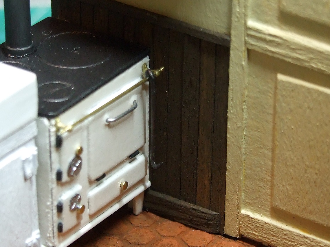

Un tisonnier a été placé sur la main courante de la cuisinière, celui-ci est en fil de maillechort bruni puis peint & patiné couleur métal.
Il me restera à installer un torchon plié qui est en train de sécher.

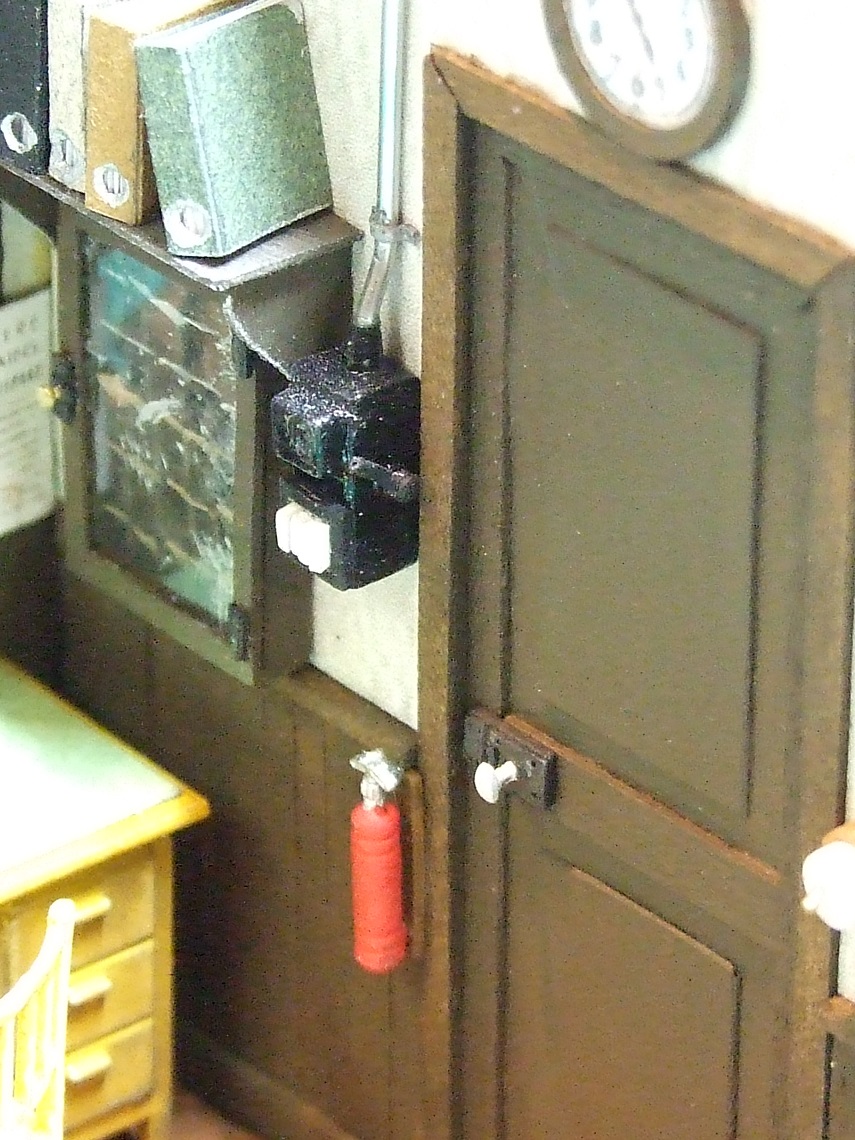

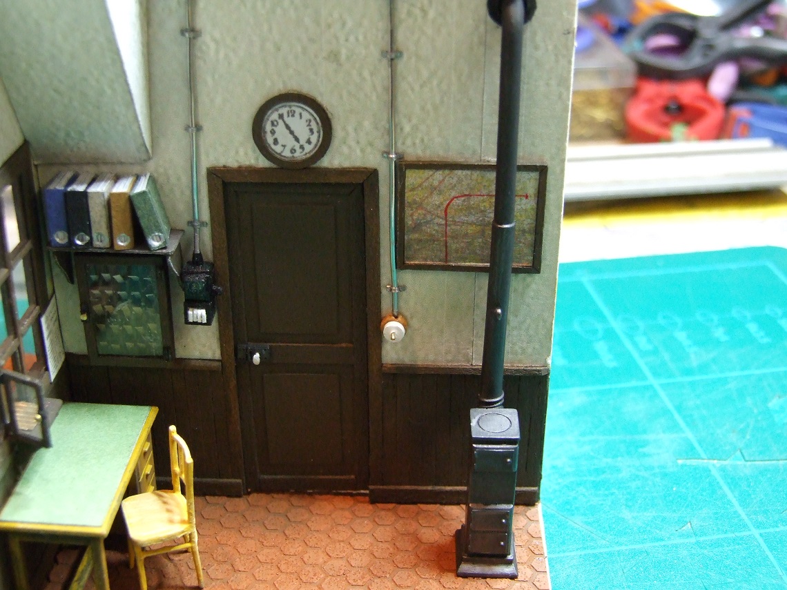

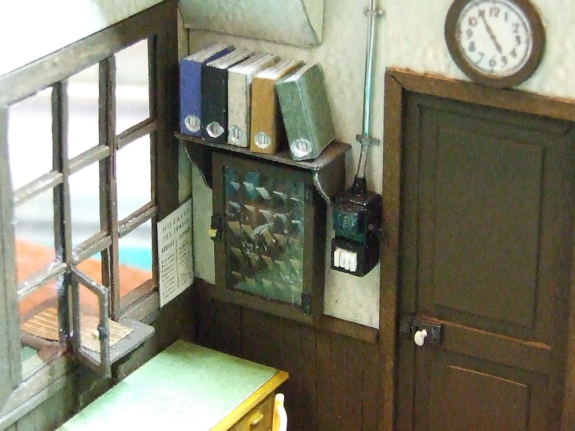

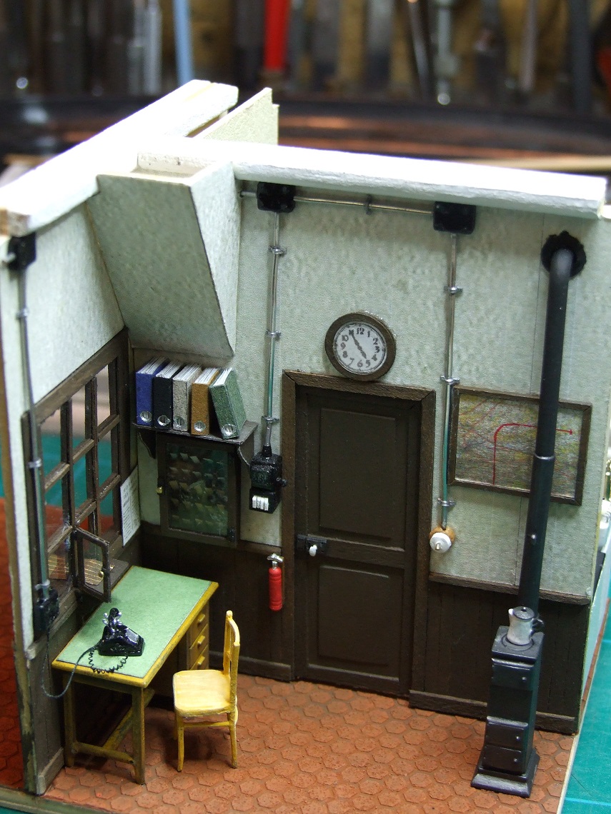

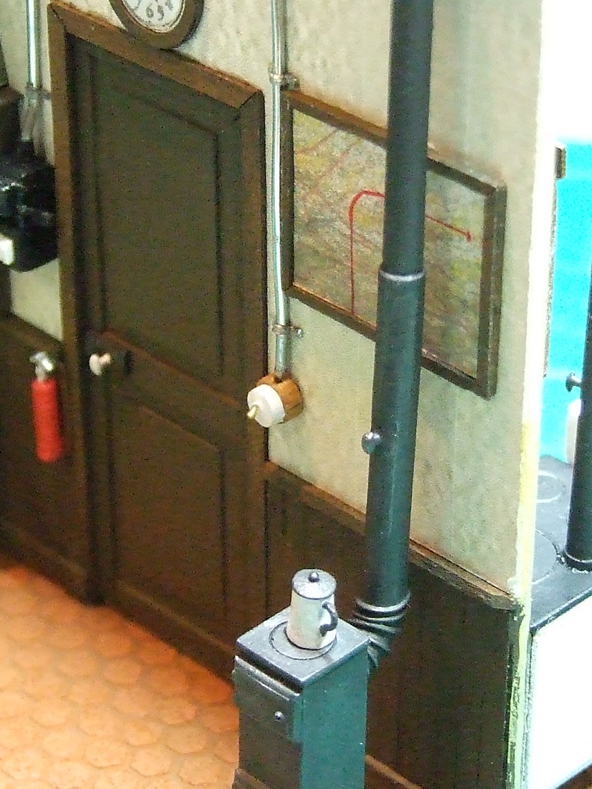

Passons maintenant dans le bureau du chef de la station. Le bureau et la chaise est une production de Mini-Art qui possède un choix énorme d'accessoires au 1/35.
Tout le reste est de fabrication maison: l'armoire aux billets, l'étagère avec les registres, le compteur électrique avec ses fusibles en porcelaine, le poêle à bois, la carte générale du réseau,etc.
Il y aura d'autres détails à ajouter dans ce bureau, idem aussi dans la cuisine.

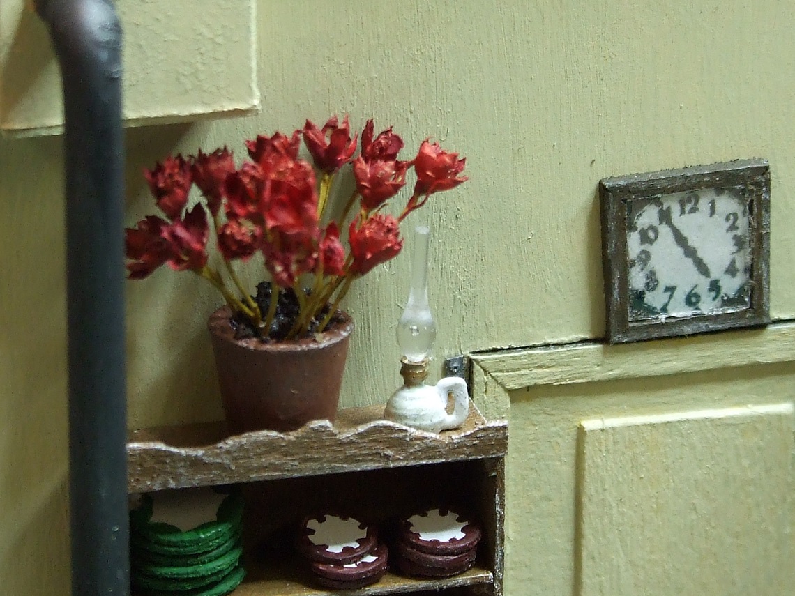

J'ai vu que toutes tes pendules a l’intérieur de la gare étaient a la même heure et la...Problème avec ton horloge sur le quai qui affiche une heure bien différente C7
Je pinaille pour plaisanter bien sur :D

Un grand merci à vous pour vos appréciations & votre humour. Pour les horloges qui sont dans le bureau, & la cuisine, ainsi que dans la salle d'attente, elles sont avec des chiffres arabes
& donc contemporaines avec la date de l'année 1948 que j'ai choisi pour représenter ce réseau dans l'espace temps.
Quant à l'horloge sur la façade coté voies, celle-ci est de l'époque de la construction de la gare avec des chiffres romains. Certes toutes ne sont pas à la même heure, sur mes réseaux
j'aime bien apporter une note d'humour; c'est en quelque sorte ma signature. J'avais fait de même sur le "Silver-Creek" & bien d'autres dioramas; certains les avaient trouvés où du moins remarqués, d'autres non.

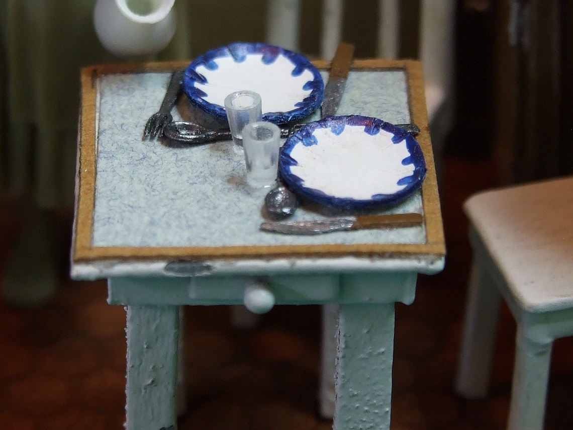

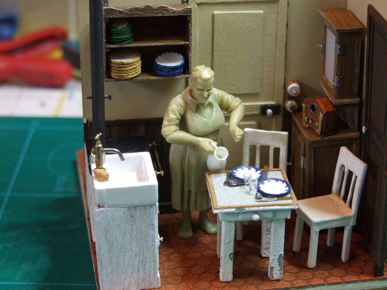

J'ai recherché pendant un certain temps qu'elle figurine pouvait convenir au 35, pour représenter la femme du chef de gare. Je l'ai trouvé dans la gamme de chez MK-35
avec cette concierge réf:F-239; celle-ci c'est vu retirer son enveloppe qu'elle tenait dans sa main droite. A la place je lui ai installé un pichet qui sera remplis de vin.
Toutes les assiettes on été façonnées dans du carton de 0,5mm avec des bouterolles & les formes correspondantes. La table a été réalisée pour son plateau
dans du tilleul de 1mm, les pieds sont des profilés de 2,5mmx 2,5mm de la même essence. Tous les couverts sont taillés dans des petites bandelettes d'étain: fourchettes, cuillères, & couteaux.

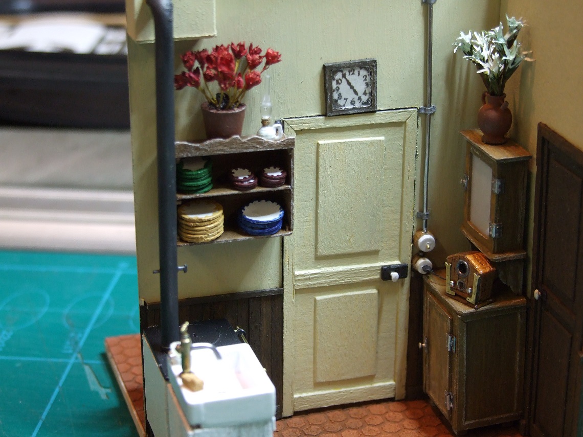

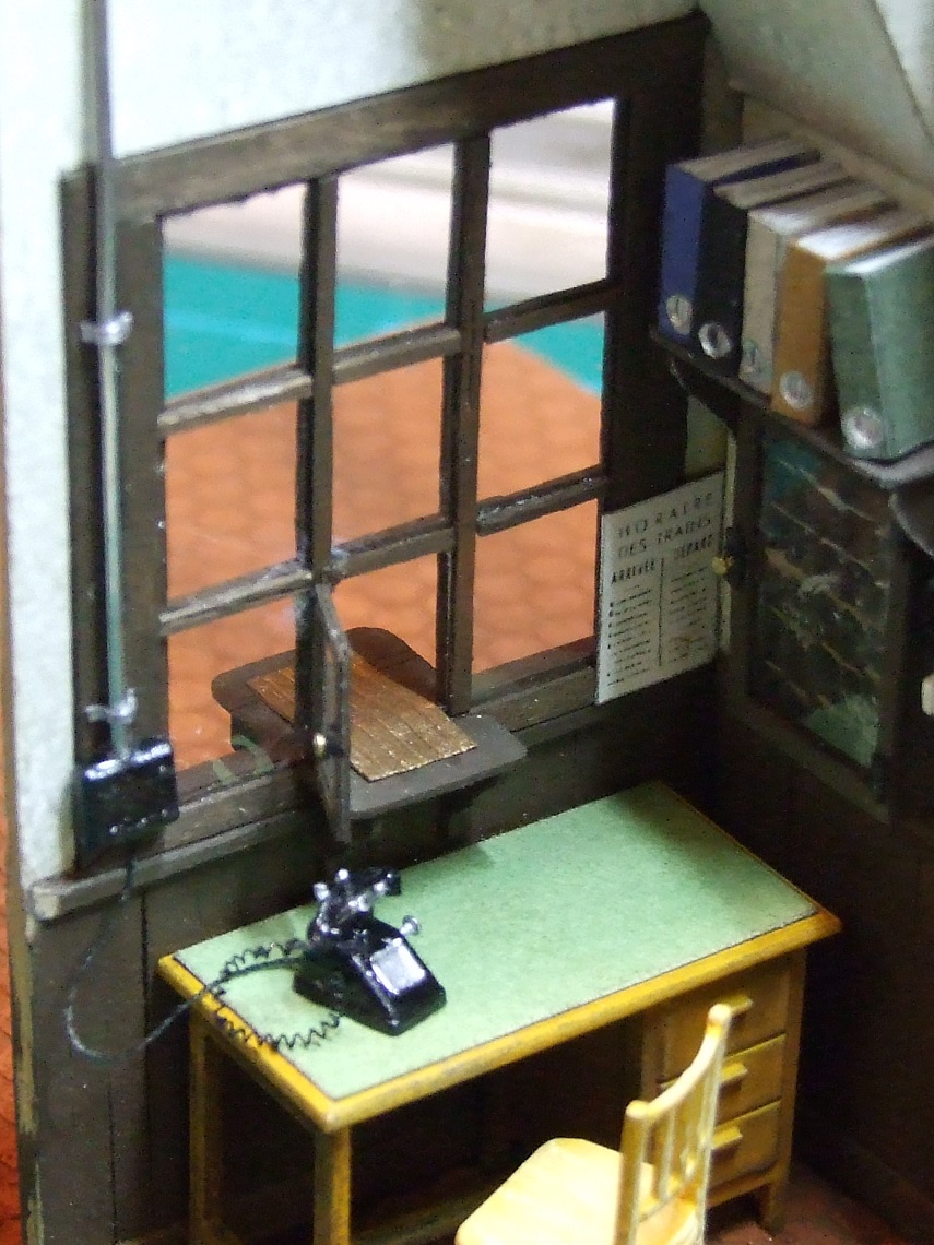

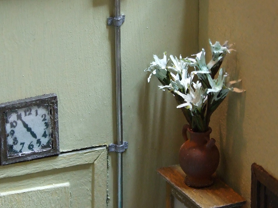

J'en ai profité aussi pour installer le conduit électrique qui alimente l'interrupteur & la prise pour le poste de TSF. Un pot de fleurs a été placé sur le petit meuble à étagères, ainsi qu'une
lampe à pétrole avec sa base en porcelaine (celle-ci est un accessoire de chez MiniArt).
Les fleurs proviennent des fleurs séchées acheté chez une fleuriste. J'utilise ceux-ci depuis le milieu des années 1970, ou je les avais découvert chez une amie fleuriste à Limoges.
Pour meubler le dessus du petit vaisselier, je lui ai mis une cruche remplie de fleurs de lys.
Revenons dans le bureau, le téléphone (modèle MiniArt) a été installé sur le bureau avec son boitier d'alimentation & son conduit qui va vers l'extérieur vers la ligne téléphonique.
Après avoir monté tous les murs de cette gare, un portique d'isolateurs sera installés au-dessus de la porte du bureau coté voies bien sur.
D'autres accessoires viendrons détaillés le dessus de ce bureau.
Un extincteur (pièce de chez MiniArt) a été placé à coté de la porte.
La cafetière du chef de station reste bien au chaud sur le poêle.
A suivre pour le reste.
