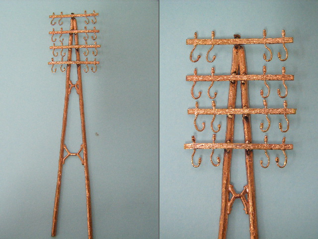

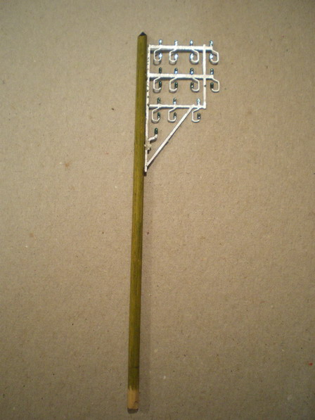

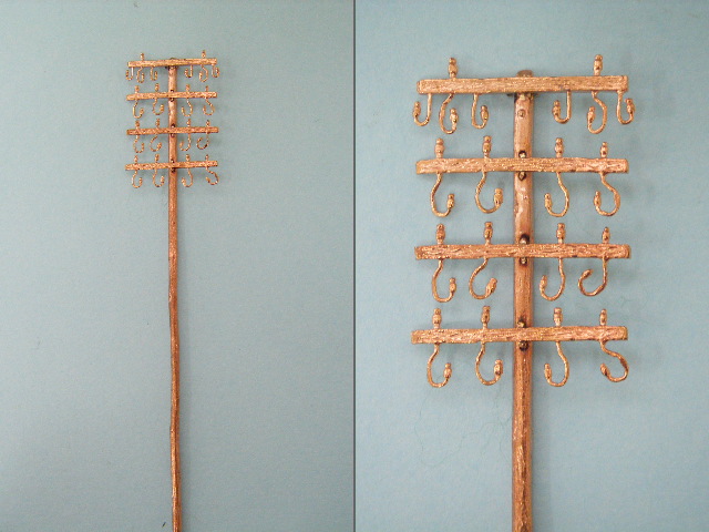

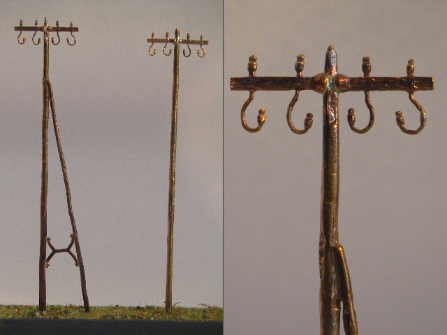

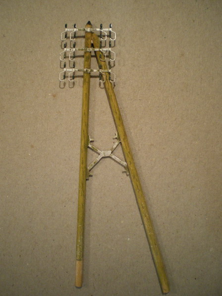

un peu tard, mais il y a aussi ceux de M S Accessori Ferroviari
poteaux bronze 1.jpg (112.11 Kio) Vu 5739 fois
Poteaux bronze 2.jpg (107.35 Kio) Vu 5739 fois
Poteaux bronze 3.jpg (120.38 Kio) Vu 5739 fois

Merci Gérard :maitre: Pas mal en effet et leurs produits sont de très bonne qualité #B6

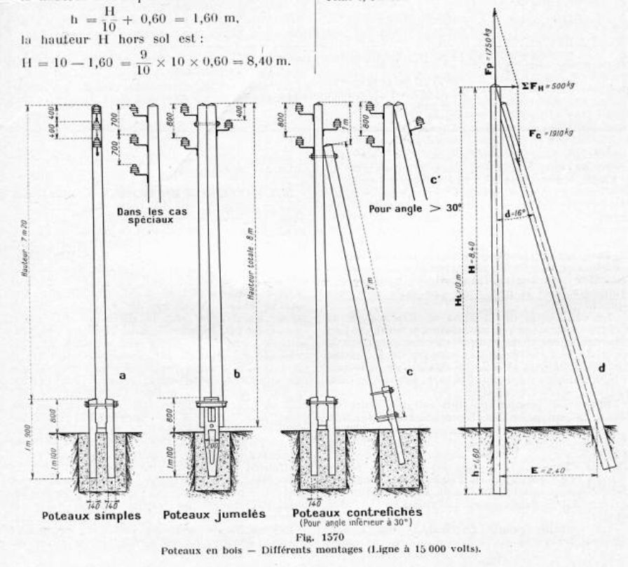

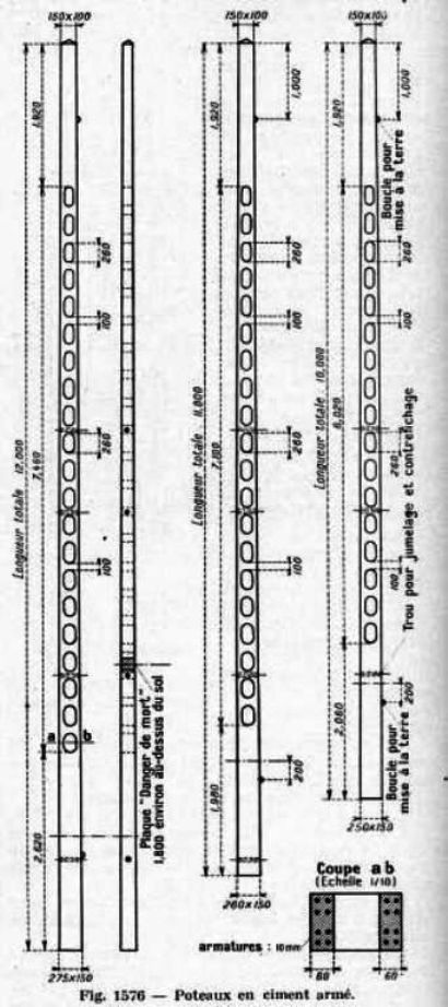

Concernant ces derniers, il me semble que c'est Sixtif qui avait posté les schémas suivants, concernant les poteaux électriques unifiés de 1939. #B6
Mais je ne me souviens plus dans quel fil, ni forum.... :oups2:
Si la mémoire est encore bonne, Sixtif disait avoir une doc. assez complète, avec les armements, les supports d'ancrage, etc....
Des numérisations en meilleure définition serait vraiment l'idéal, si c'est possible bien sûr. :maitre:
Merci d'avance.
Poteaux béton "BT" (et "MT" ?) :
Poteaux bois "MT" :
Actuellement, il existe des poteaux "BT" en bois, qui ont, semble-t-t’il, la même hauteur que les poteaux béton.
Dans mon quartier, moins de 500m, j'ai un bel échantillonnage de poteaux béton et, surtout, bois (électricité et téléphone).
Dès que possible, je fais des photos avec pige et prise des Ø à la base.
Pour le sommet, ben, vous repasserez :mrgreen:
Cordialement.

Patrice Roussiale a écrit:Très intéressant fil. E2
Peut-être enrichir le titre en y ajoutant les "poteaux téléphoniques" et les "poteaux électriques" ?
Merci d'avance.
Poteaux bois "MT" :
Cordialement.
Oui c'est bien moi le coupable même si je n'ai pas de faux tifs.
Source : nouvelle encyclopédie pratique d'électricité, 1939 Editions Quillet
J'ai viré les scans dans une crise d'espace disque. J'ai toujours le bouquin (le papier est plus durable que l'informatique).
Je referai les scans, mais pas tout de suite, je suis en cours de migration de PC #A8 .
Bien faire et laisser dire.

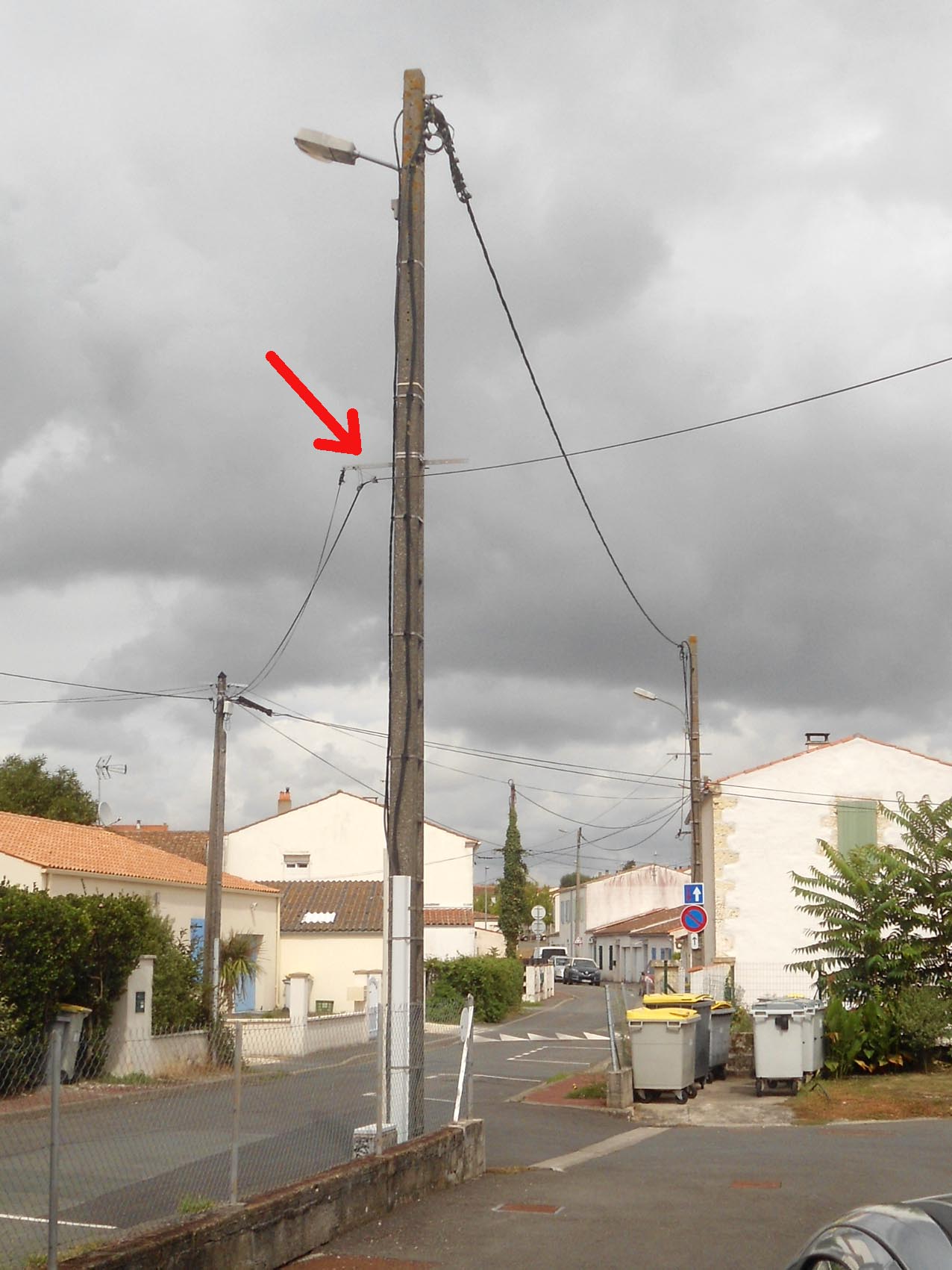

Ah oui, les "traverses métalliques", c'est ça :
Y'a tout devant chez moi, BT, téléphone, poteaux bois avec ou sans lierre, poteaux béton, tendeurs, boîtes de raccordement, descentes sous gaines, accrochage sur les façades, moutons dans le pré :F9 ... #B6

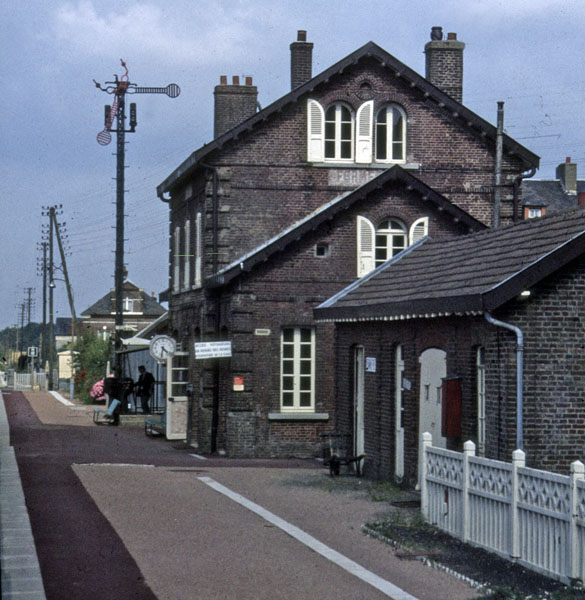

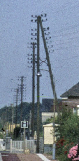

Toujours EDM et amateur de la région Nord, c'est ce type-ci de poteaux télégraphiques que je voudrais:
1983-formerie red.jpg (117.73 Kio) Vu 5525 fois
1983-formerie part.jpg (51.08 Kio) Vu 5525 fois
C'était le type le plus courant sur cette région, et il n'a été remplacé que partiellement par le type unifié.

ROTOMAGUS possède une gamme intéressante, pas donné certes mais sympa #B6
La production globale se trouve ici http://www.rotomagus.com/html/autres/page%20recapitulative%20des%20access%20bat.htm
Un blog sympa pour détailler les poteaux MKD :B3
http://passion-vosges-ferroviaire.eklablog.com/des-poteaux-telegraphiques-c22167397

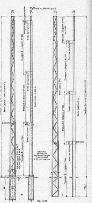

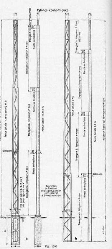

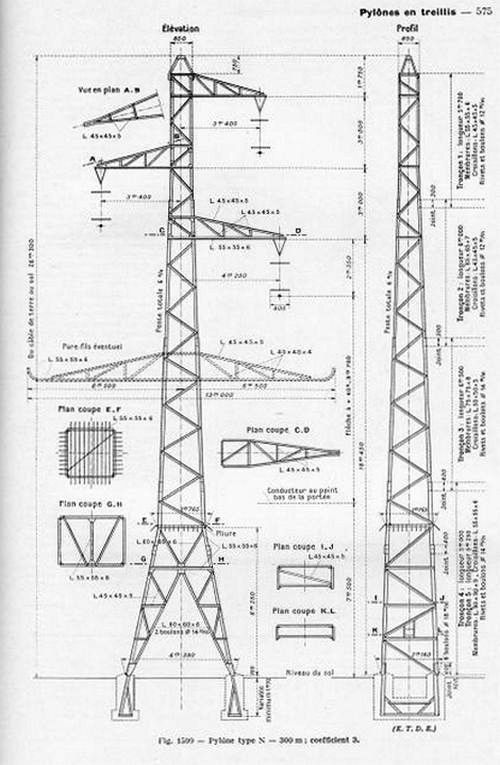

Aux docs de Sixtifs ont peu ajouter les pylônes économiques et en treillis, qu'il avait aussi publié dans le même post :B3
Messages: 24345
Re: Poteaux Télégraphiques
Messagepar Sixtifs » 25 08 2018 à 19:30
J'attends de voir quelqu'un faire les poteaux en treillis en cornière fine et avec les piquants anti escaladeurs ;)
