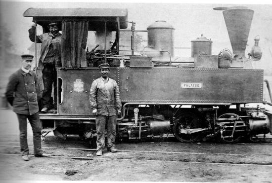

Et voici la surprise dont j'ai entamé la construction le 12 de ce mois.
Livrée nations unies pour l'instant avec une casquette bleue pour le chauffeur ;)

Re: Craquetot (ex Craqueville)
Messagepar Beyer-Garrat » 25 11 2011 à 23:23
Hummm je dirai livrée Mouette unifié #B6 en tout cas elle fonctionne très bien :maitre:

Messagepar JM » 25 11 2011 à 23:40
Magnifique petite loco : en HOe c'est difficile : il faut de bons yeux et la main agile !

Messagepar malletslm » 26 11 2011 à 00:33
Adorable... :rod_coeur
... elle est construite sur un châssis de Mallet bavaroise Minitrix, non ? ;)

Messagepar Buffalo Bill » 26 11 2011 à 00:49
Nez en moins ,un petit bémol ,personnellement je n'aurai pas choisi cette configuration d'ouverture des fenêtre sur la face av de la cabine ...c'est pas la plus esthétique ni la plus courante sur le CDL et les CFC.....mais peut-être qu'une raison technique due à la motorisation t'a contraint à ce choix?
Bon j'en bave d'envie quand même :rod_coeur quand peut-on passer commande pour la même....sans les :rod_mdr2 robinets
