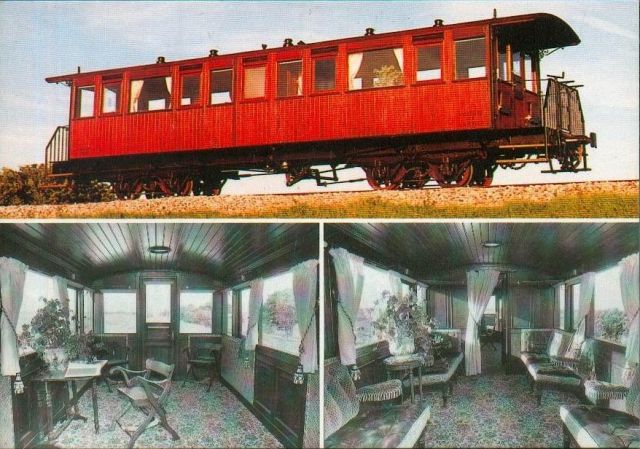

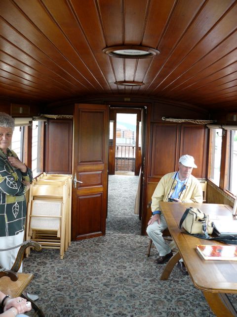

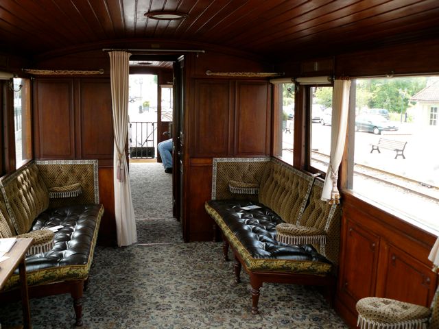

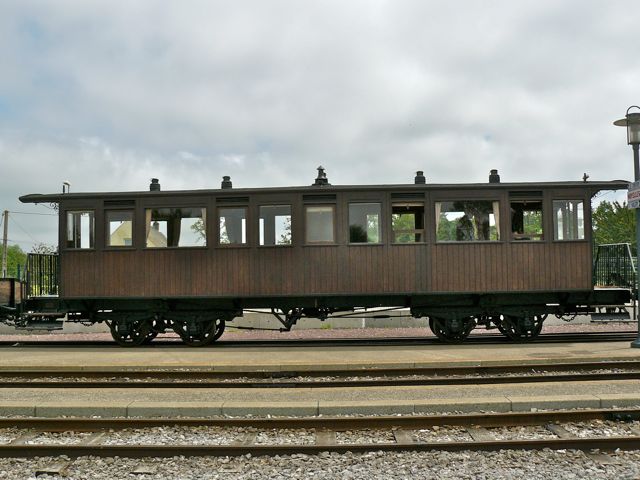

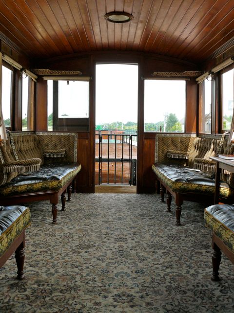

Messagepar YVES » 25 10 2011 à 22:19
Dossier spécial Sixitf :
LA VOITURE SALON EX-ALLIER DU CFBS.
A Noyelles, le 27.06.2009, avec un train spécial remorqué par La Suzanne.
NB : le châssis provient d'une autre voiture, une CFD Lozère, si je ne fais d'erreur.
