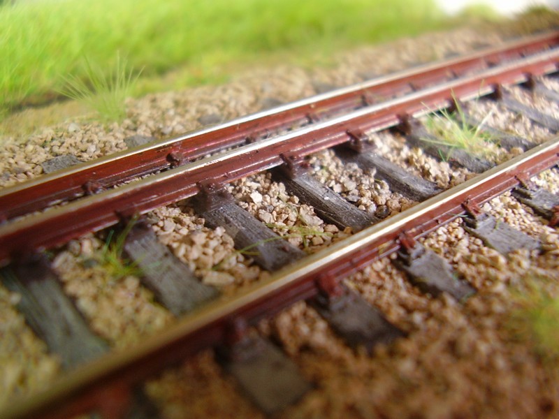

Première partie donc : le ballast.
Les ingrédients
(la chicorée c'est pour le moral, et la moque c'est de la VN, mais on va dire que PME ne l'a pas vue, je ne tiens pas à finir à la cantine :mrgreen: )
Ce n'est ni du fromage blanc, ni de la semoule. C'est pour faire le ballast.
C'est du marbre de Carrare concassé et teinté avec du thé.
J'ai entendu "Bling bling" au fond de la classe ? Si on veut, mais ça coûte environ 5 euros le kilo.
L'avantage ? C'est blanc, donc ça peut se teinter comme on veut, un poil porreux, donc la teinture devrait tenir, cela ne brille pas ou très très peu, et cela devrait être moins ch... à déloger que des grains de quartz si c'est collé où il faut pas.
Ceci n'est ni une crème de beauté, ni une crème dessert.
C'est mon essai de colle à ballast. Un mélange infâme de gel médium acrylique mat transparent, d'eau, d'alcool isopropylique et de terre finement broyée au mortier pour donner un fond de couleur.
Application de la colle avec une seringue de taille moyenne, mais un modèle en verre, c'est plus facile à nettoyer.
Saupoudrage du ballast, une pincée entre deux doigts, comme avec du gros sel (là je risque la cantine D9 )
Pour la partie mouvante des aiguillages, je ne mets pas de ballast, mais j'ai saupoudré de terre fine
Une ancienne brosse à maquillage convertie en brosse à démaquillage ;)
C'est tout pour le ballast.

Messagepar Kazh du » 25 09 2011 à 11:38
Sixtifs a écrit:(la chicorée c'est pour le moral, et la moque c'est de la VN, mais on va dire que PME ne l'a pas vue, je ne tiens pas à finir à la cantine
Faire la moque à PME...heureusement qu'il a le sens de l'humour #B5
Sixtifs a écrit:Application de la colle avec une seringue de taille moyenne, mais un modèle en verre, c'est plus facile à nettoyer.Saupoudrage du ballast, une pincée entre deux doigts, comme avec du gros sel (là je risque la cantine).
C'est marrant j'aurai fait le contraire...pose du ballast avec soin puis mise de la colle, intérieur de la voie puis sur les extérieurs. De cette manièreil y a très peu de reprises à faire sur les traverses pour retirer d'éventuels grains de ballast et il n'y a du ballast que là où on en veut.
Mon ballast actuel c'est du sable pour la récupération des hydrocarbures répandus sur le sol....j'avoue, il a été mis tel quel sans être un tant soit peu teint :oups2:
Re: Craquetot (ex Craqueville)
Messagepar malletslm » 25 09 2011 à 12:43
La méthode pratiquée par Sixtif m'a aussi surpris, mais apparemment le "truc" consiste à utiliser un mélange de colle beaucoup plus "solide" que dans la méthode "ballastage PUIS collage"... le but est-il d'obtenir un résultat plus rapide ? plus solide et durable ? ou moins dispendieux en ballast "perdu" ? :^)
Kazh Du a écrit:(...) Mon ballast actuel c'est du sable pour la récupération des hydrocarbures répandus sur le sol....j'avoue, il a été mis tel quel sans être un tant soit peu teint :oups2:
Je trouve la texture ET la couleur très convaincants ! #B6
malletslm
archiviste du forum
Messages: 7204
Messagepar Kazh du » 25 09 2011 à 12:53
Merci pour le compliment mais je tenterai une teinte sur un prochain petit dio pour un essai de vieux ballast #B5
malletslm a écrit: le but est-il d'obtenir un résultat plus rapide ? plus solide et durable ? ou moins dispendieux en ballast "perdu" ?
Ben le côté dispendieux est quand même à voir... je ne suis pas convaincu que l'épaisseur de la colle "rentabilise" le système. Le terme de "rentabiliser" est pris tant sur niveau quantité matière que facilité de mise en oeuvre.
Messagepar Buffalo Bill » 25 09 2011 à 20:03
Sur un diorama statique le ballast d'origine minérale OK, mais sur un réseau....... :F9 méfiance! j'ai fait la couteuse expérience...le fameux "grain de sable qui bloque la machine" D9 si vous n'avez jamais vu une salade de pignons sur une 031 Stainz lilliput Hoe... :censured2 :rod_siflet Vérifiez plutôt deux fois qu'une votre collage et pensez qu'avec le temps et les vibrations le petit grain de sable baladeur.... :E1 C7 (un coup d'aspiratateur avant chaque séquence d'exploitation). Mon prochain réseau ça sera liège en granulés, assurément moins agressif que la litière à chat que j'utilise actuellement et ne me parlez plus du quartz et autres sables. Si vous connaissez d'autres matériaux non corrosifs ou agressifs, en tout cas moins durs que les pignons et roues dentées en plastique et nylon je suis preneur. :ipb-201
Messagepar Storm » 25 09 2011 à 21:53
Petite contribution: tout le monde utilise aujourd'hui du ballast minéral. La probabilité pour qu'un grain de sable remonte dans la mécanique est plus que faible. A ma connaissance, ce n'est jamais arrivé sur un de nos module… :maitre: Bref, bien poser, bien coller et pas de soucis au final. Le liège, pour le HO n'a pas le rendu du sable et on trouve maintenant chez pas mal de fournisseur en produit de décor de très bon sables calibrés… Autre source: les plages. On m'avait dit de faire attention et de bien laver le sable mais encore une fois, aucun soucis sur des bouts de rails posés depuis plusieurs année et stockés dans des atmosphères humides…
Bref, soignez la pose et ça ne bougera pas. On y passe du temps mais c'est la condition pour avoir un réseau qui tourne bien et, en plus, une belle voie bien posée y fait pour beaucoup dans la réussite d'une ambiance :B3 #B5
Messagepar Sixtifs » 26 09 2011 à 10:10
L'utilisation du sable de plage est possible :
- vérifier l'absence de débris de coquillages reconnaissables
- vérifier l'absence de mica dont les micro feuilles vont briller comme un miroir de bordel au moindre flash
(citation pour les garçons vachers du forum)
- rincer très abondamment pour éliminer le sel
Toutes les provenances ne sont donc pas bonnes
J'en ai utilisé récolté sur une plage du nord de Jersey (Grève de Leque je crois) et le diorama n'a pas de corrosion depuis 2007.
Pour la méthode colle puis saupoudrage de ballast, je ne sais plus d'où je la tiens, mon mélange de colle doit être plus épais que dans l'autre méthode. Je n'ai pas mesuré les proportions.
J'ai employé une méthode rapide (BHV) qui ne vas surement pas donner un effet subtil sans reprises, mais je suis à la bourre de plusieurs mois, et je dois raccourcir quelques travaux quitte à les affiner ensuite.
