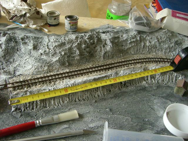

Bon, par ce post je vous annonce la fin d'une saga, la fin de toutes les interrogations qui ont secouées ces derniers mois le petit monde tranquille du modélisme ferroviaire… :shock:
To be or not to be ! Est-ce qu'il va le faire ? Le mystère est resté entier des jours entiers... :C3 H6. Le record va t'il être battu ? :!:
Et bien oui, il l'a fait ! E3 .
Je tiens à remercier mon fan club qui m'a encouragé, les sarcelles (euh non, ça c'est pour les corbeaux)…les groupies qui m'ont soutenu et encouragé dans cette lutte d'un forumiste face aux petits grains de chez Gxx…
Preuve à l'appui de ce grand moment : H6 D7
ballast sur une distance supérieure à 30 centimètres !

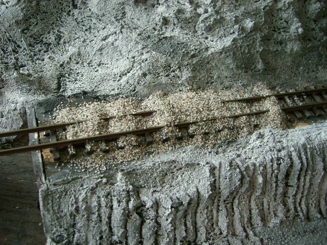

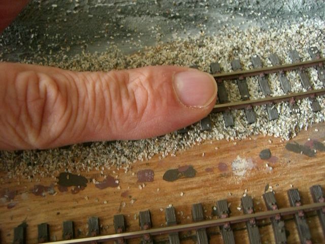

Déposer une "splotche" de ballast sur la voie à…ballaster (tant qu'à faire)
Etaler avec un gros pinceau un peu partout, milieu, cotés…
Passer le doigt entre les files de rails pour répartir au mieux le ballast
Faire la finition avec un petit pinceau pour bien enlever les grains des traverses, ne pas en laisser sur le coté des rails (pourrait gêner après)…Bine répartir sur les cotés.

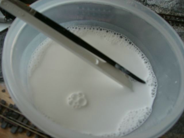

Préparer la "potion magique".
A cet effet, se replonger dans le hors série "décors " du café d'en face…Mélange : 1/3 colle à bois vinylique, 2/3 d'eau et 2 % de produit vaisselle !
Faire un test sur le ballast : si le produit s'imprègne directement dans les petits cailloux, c'est tout bon !
Après "mouiller" le ballast . On peut utiliser une seringuer, un compte goutte. Je préfère cette dernière solution.
Et après c'est parti ! Ca va relativement assez vite. Temps de séchage au moins une nuit…
Précaution : sur l'aiguille , y allerr mollo en ballast et colle.

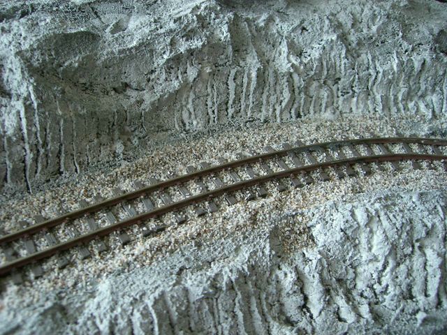

Messagepar scoot » 22 08 2006 à 10:29
je ne sais pas si c'est parce que le séchage n'est pas terminé, mais le balast est devenu plus foncé... :?

Messagepar pelican » 22 08 2006 à 10:38
note que le ballast clair, c'est pas courant !
Messagepar scoot » 22 08 2006 à 10:44
pelican a écrit:note que le ballast clair, c'est pas courant !
ce n'est pas non plus vraiment foncé dans la réalité.
