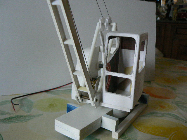

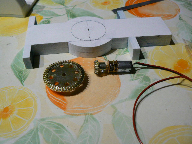

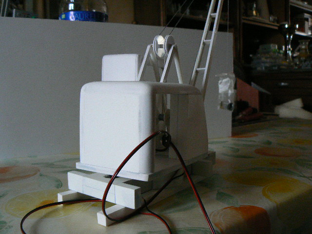

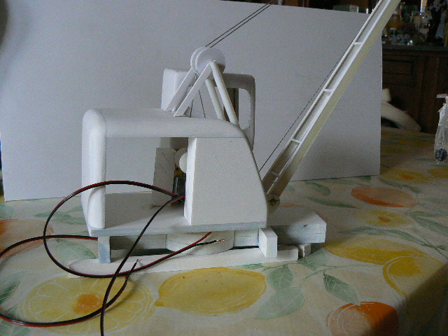

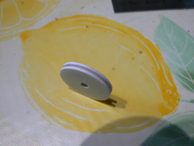

Bonsoir et encore merci les amis
A présent mise en place des micro-moteurs avec les poulies "maison " , la flèche étant faite il n' y a plus qu' a mettre les câbles ( en plus cela fonctionne en douceur et silence sans à-coup :ipb-251 )
je me retrouve 50ans en arrière lorsque je jouais au meccano , au fait il y a un certain temps chez nos marchands de journaux , ils vendaient tous les 15 jours de quoi reproduire une méga grue je n 'avais acheté qu' un numéro celui ou il y avait les pignons en me disant que cela servirait un jour au lieu de risquer les pièces de collection de mon père ; de ce fait j' en ai utilisé une partie du kit .......

Bonjour les amis merci
Hé oui , non pas radiocommandée vu quelle restera a poste fixe mais motorisée a partir du poste de commande , les inverseurs viennent d'arriver ( j'attends encore du fil 6 conducteurs en silicone pour sa flexibilité mais là il faudra attendre au moins 1 mois malheureusement ça vient de Chine dans la foulé j' ai repris des micro-moteurs et des mini roulements a billes ) actuellement les roues sont en pleine modifications ( dur,dur ) puis étude de réalisation des pieds stabilisateur fonctionnel qui sera beaucoup plus simple sûrement avec des boulons ( pas trop court) a suivre...... :F5

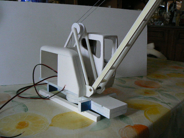

Messagepar cloclo57 » 27 03 2023 à 21:08
Bonsoir les amis
Actuellement je réalise les pieds stabilisateur mais il me faut mettre une grande longueur de tige filetée et me demande si dans la réalité le débattement ne serait pas plus court complété avec des cales en bois ? ...... :F9

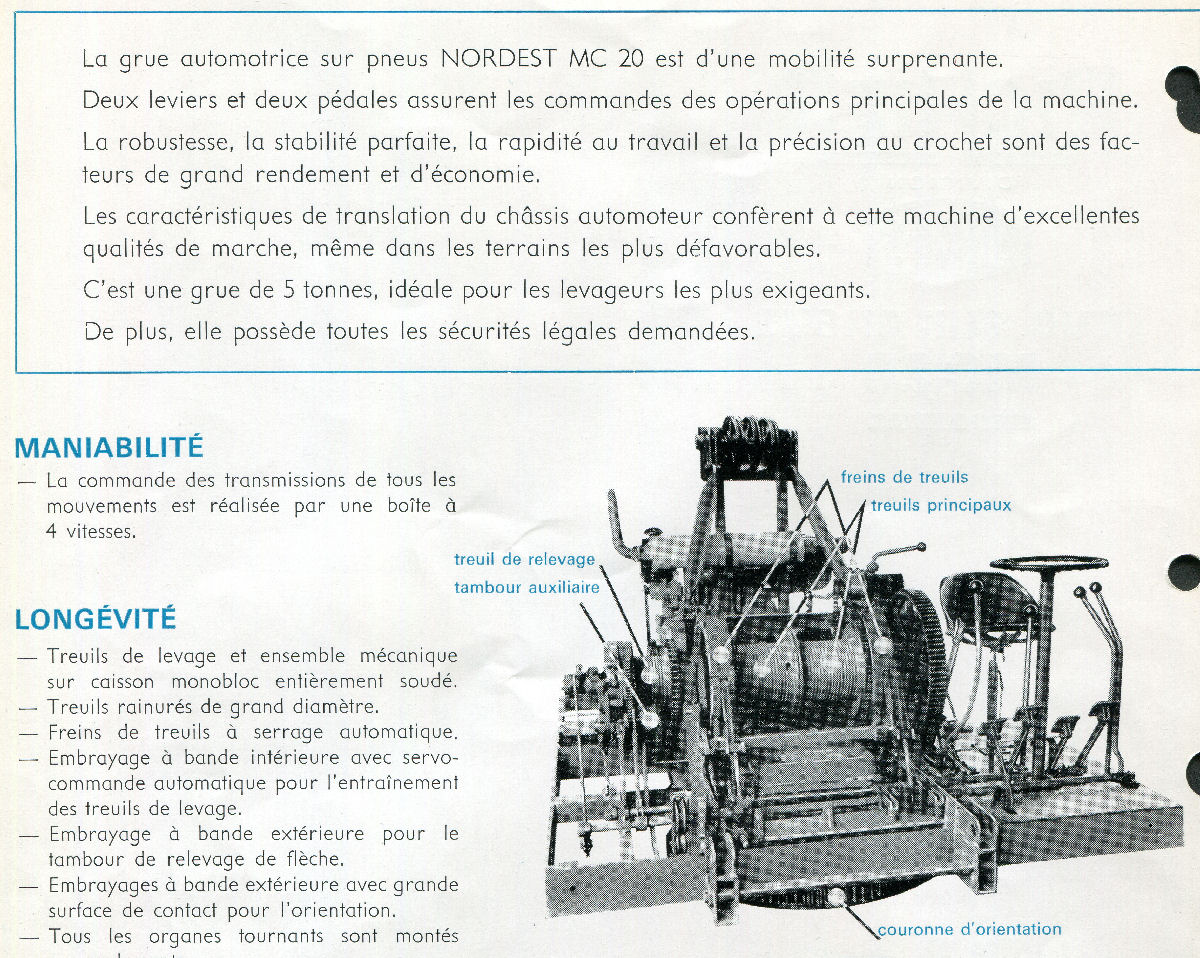

Etant donné que la grue est sur roue dans la cabine ce ne sera plus 2 leviers comme dans un char mais un volant , quelle commande mettre autour du siège du grutier pour actionner les treuils de câble ?
Si vous avez des réponses cela ma permettra de bien avancer.....merci

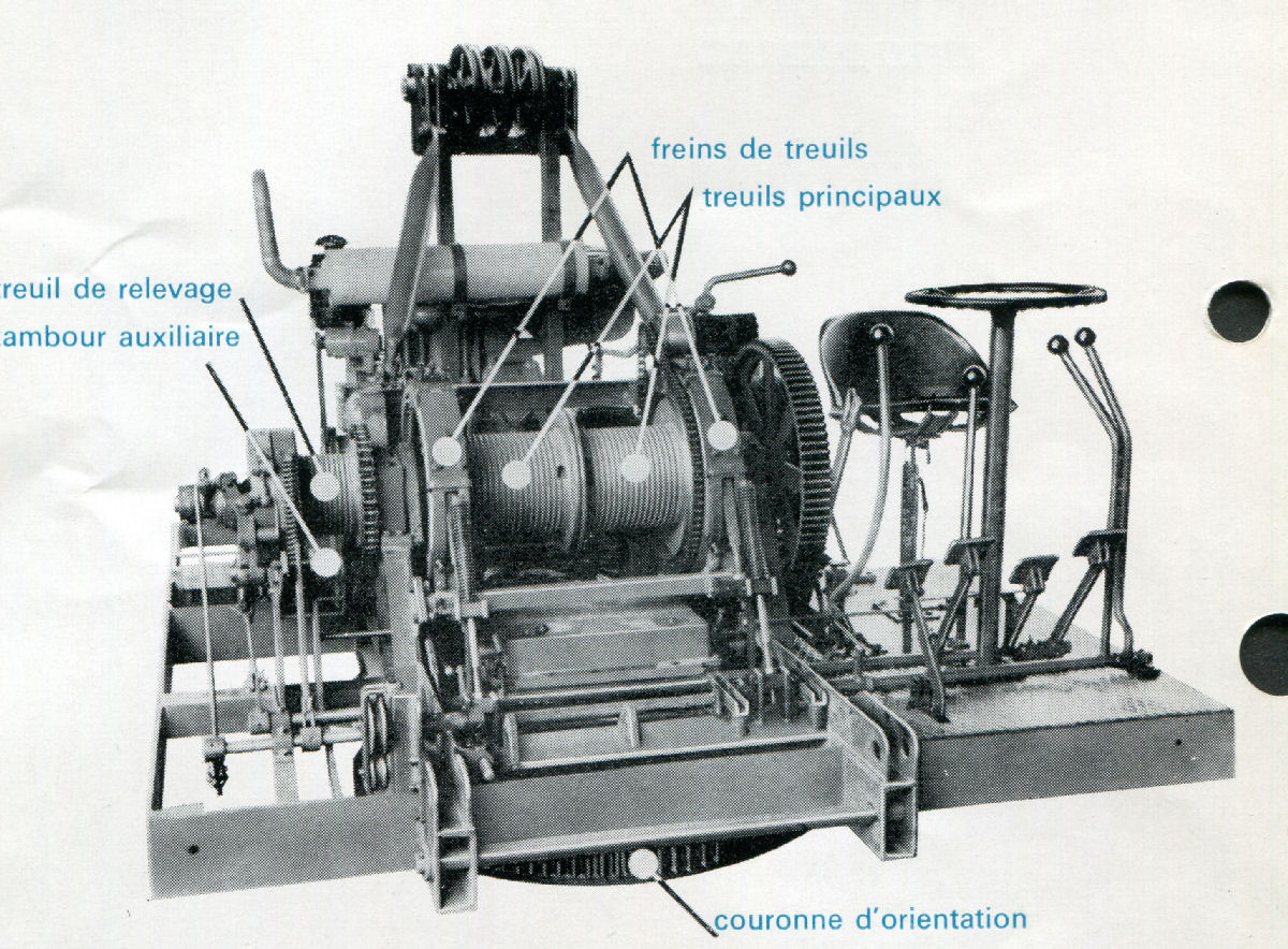

Messagepar Patrick ze rabbit Deludin » 27 03 2023 à 21:46
Embêté pour répondre...
Si elle ne fait que grue, il ne devrait y avoir que deux leviers : un pour la montée-descente du crochet, et un pour l'inclinaison de la flèche.
Je ne sais pas s'il y a un volant pour la direction :F9 , étant donné que tu as aussi la rotation de la grue par rapport au châssis.
Là, je suis pommé :D3 .
Vais chercher une vidéo, même si c'est une SD30, la grande sœur...

Messagepar Ramon Soupalognon » 27 03 2023 à 22:25
Voilà le poste de commande d'une grue Nordest MC20 :
Extrait d'un dépliant publicitaire Richier.

Messagepar Ramon Soupalognon » 27 03 2023 à 22:29
En supprimant le moirage, c'est plus net :

Messagepar Ramon Soupalognon » 28 03 2023 à 00:04
Patrick ze rabbit Deludin a écrit:Je ne sais pas si celle de Ramon est sur pneus.
Oui, mon Lapin, elle l'est :
Page 1 de la notice publicitaire.

Messagepar Patrick ze rabbit Deludin » 28 03 2023 à 10:33
Ben vouala :maitre: .
Donc il y a bien un volant pour la direction, et des leviers pour la rotation.
Quant aux pédales, ben euuuh, y'en a 4.
La 4e, ça doit être le lave-glace :boss: :H1 ...
Non, doit y avoir 2 embrayages, un pour la partie route et un pour le levage :F9 .
