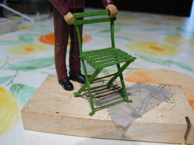

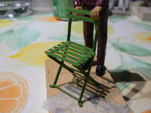

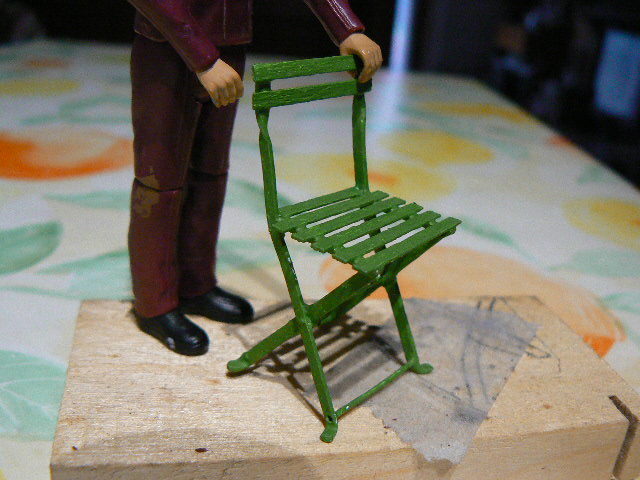

Voilà suite et fin de la première chaise pliante , j' ai trouvé que ce vert lui va bien de plus cela mettra un peu de couleur sur le réseau , plus tard une petite table dans le même esprit mais avant pas mal de chaises .......

Messagepar Patrick ze rabbit Deludin » 30 01 2023 à 18:22
Superbe #B6 !
Et ce sont bien généralement les couleurs de ces chaises, qu'on trouvait souvent dans les jardins publics, notamment autour des kiosques à musique. Les miennes viennent probablement du square Parat, à Rochefort, mais elles sont brun chocolat (au lait).
Les membres de l'Harmonie Municipale y avaient droit aussi : lorsqu'on connaît le confort de ces chaises :? , on comprend pourquoi il n'y a plus de concert !

Messagepar cloclo57 » 30 01 2023 à 20:23
Bonsoir et merci
C'est pas faux concernant le confort de ce type de chaise mais quel charme " retro "; Ce que je craignais toujours c'est de me coincer les doigts dedans mais que de souvenirs ( ce qui me manque le plus en recherchant tous ces détails qui me rappel mon enfance c' est le manque des être chers aujourd'hui disparus.... :cry: :cry: ) Mais surtout il faut garder en souvenir les meilleurs moments . D' ou la chance d'avoir ce site qui permet d'échanger les infos , renseignements , les points de vus et quand on peut se retrouver sur le terrain découvrir les membres sympathiques du forum .

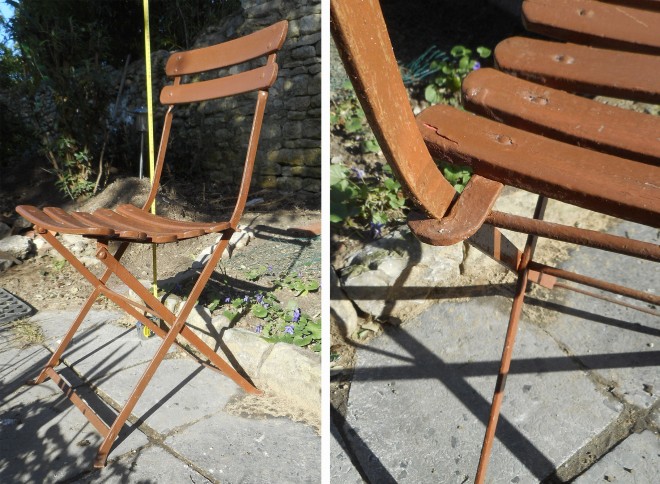

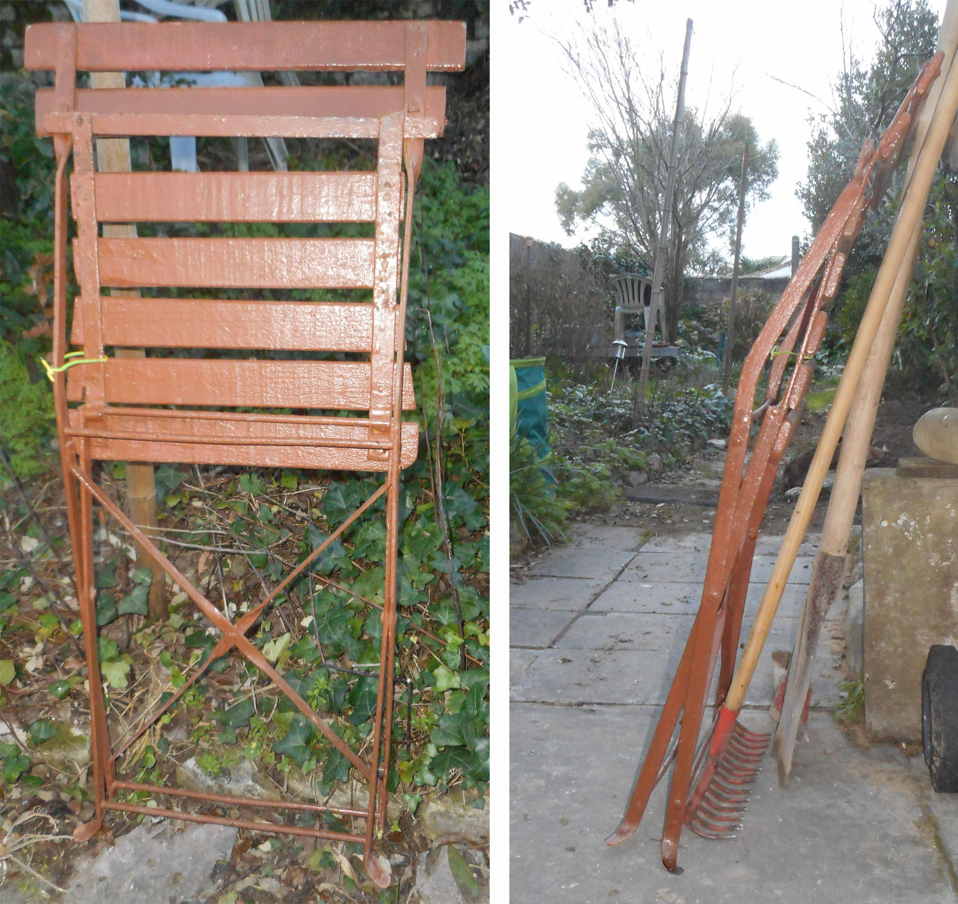

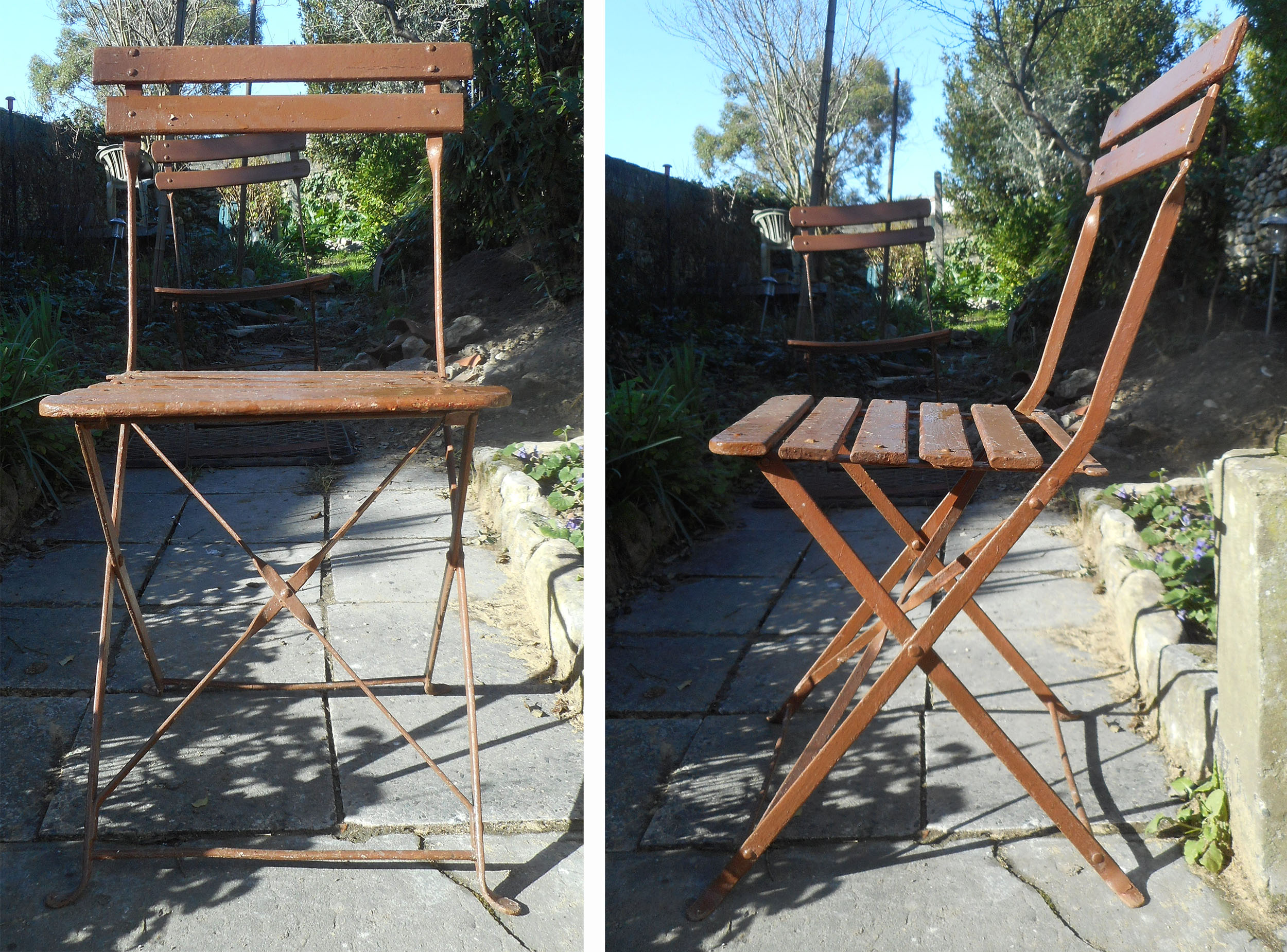

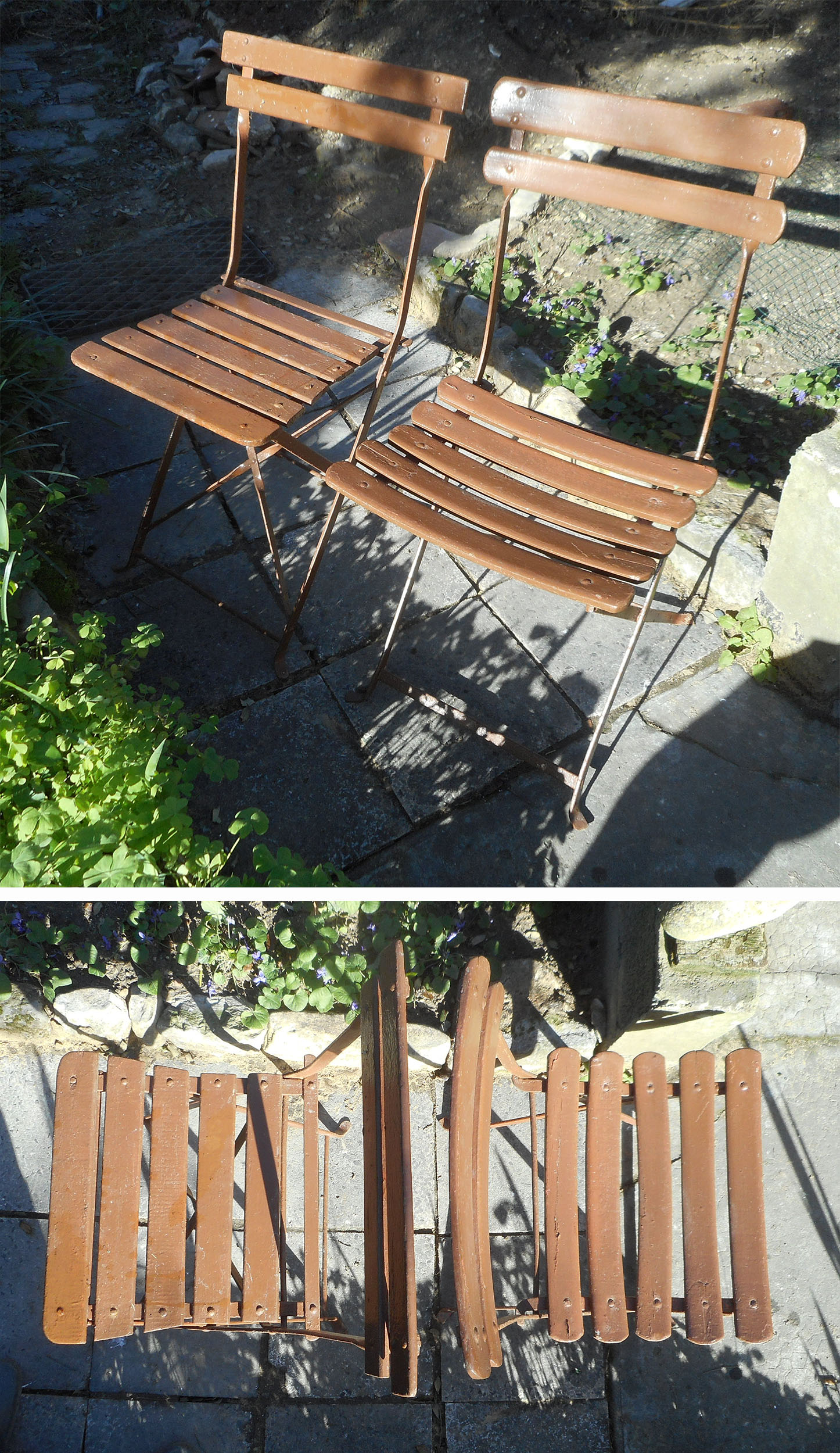

Messagepar Patrick ze rabbit Deludin » 03 02 2023 à 01:03

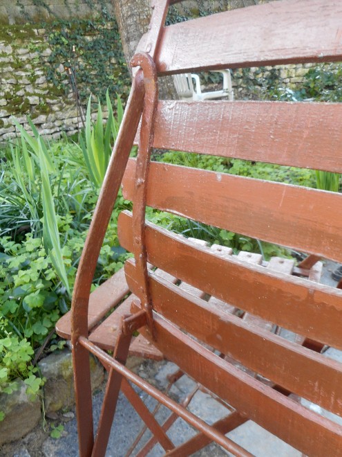

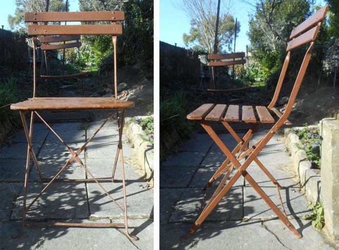

Nos chaises ont aussi connu nos grands parents et notre père, aujourd'hui disparus.
Comme le terrier familial est dans la famille depuis près de 200 ans, il est chargé de souvenirs et de présences aimées.
Voilà donc ces fameux accessoires de jardin, et nous avons 2 modèles différents :

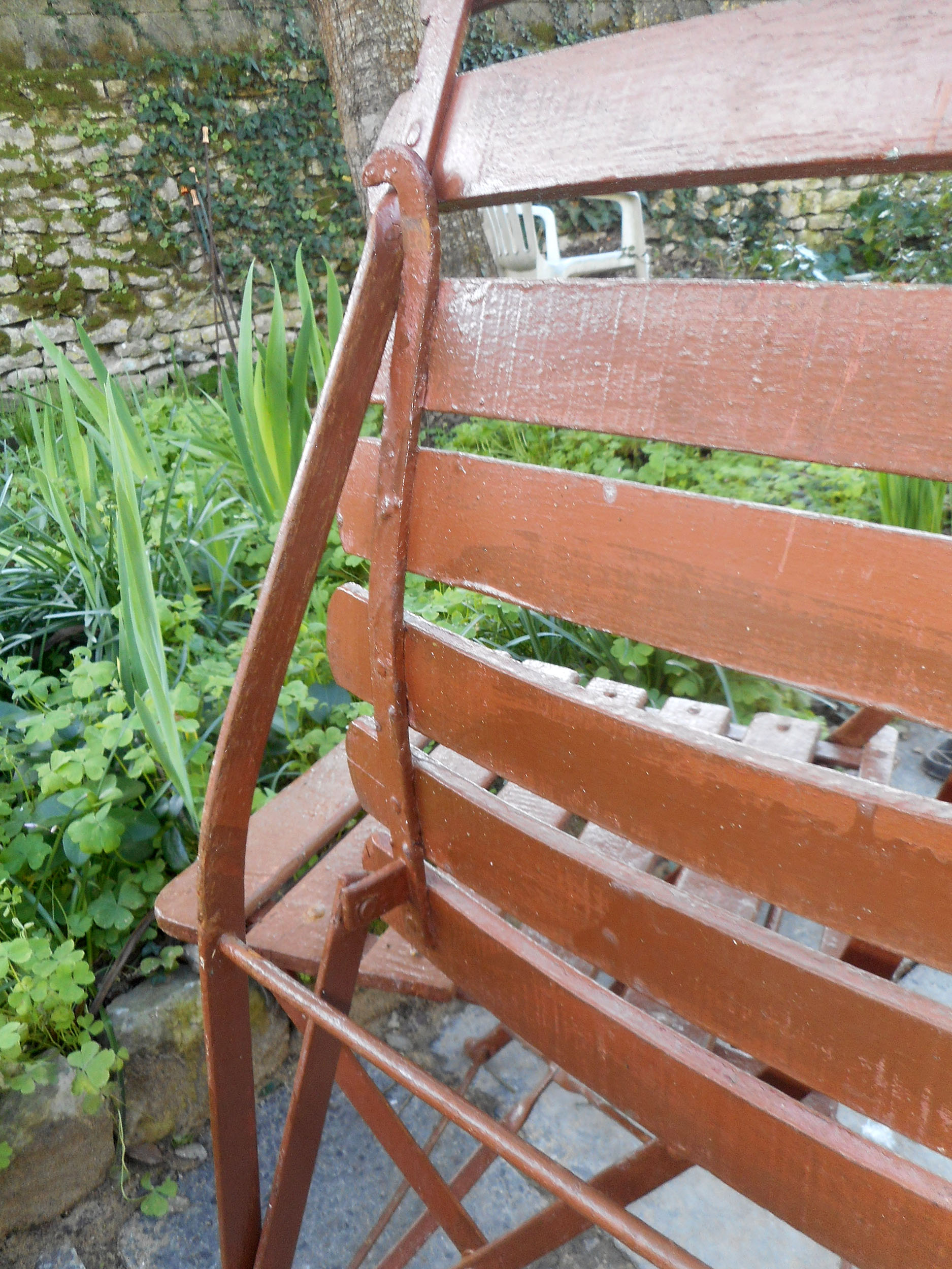

L'assise et le dossier de celle que tu as très bien reproduite sont légèrement cintrés, ce qui les rend plus confortables.
Car l'autre modèle est tout plat, mais l'assise est plus large à l'avant, et 2 diagonales bien torturées la contreventent latéralement :
Une fois plié en remontant l'arrière de l'assise entre les montants du dossier, ça ne tient pas beaucoup de place et c'est "empilable" :
Comme ça ne demande qu'à se déplier en pinçant violemment les doigts D9 , j'ai mis un bout de fil électrique.
Le système de coulisse est le même sur les 2 chaises : un retour à l'équerre du plat où sont fixées les lames de l'assise, et un rond transversal qui maintient l'écartement et sert en même temps d'appui aux équerres :
Sur le 2e modèle, il y a carrément une barre transversale "derrière" les montants verticaux.
Je n'ai pas pris les cotes pour que tes constructions soient homogènes, si tu en fais d'autres.
D'ailleurs, chez le marchand, il devait y en avoir une dépliée pour l'exemple (avec une belle étiquette), les autres étant pliées et entreposées en réserve.

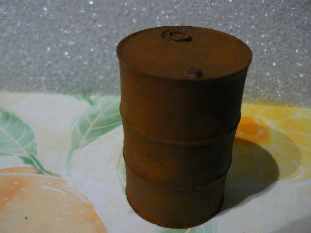

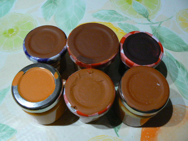

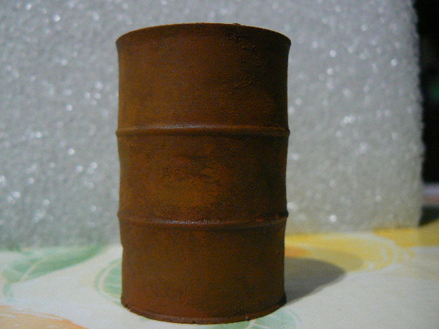

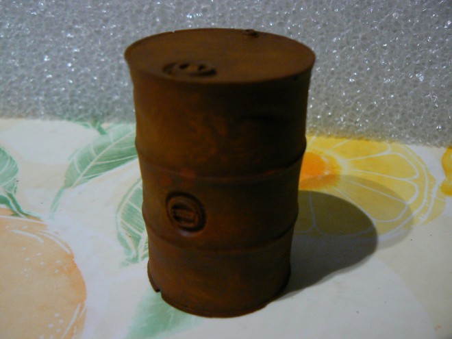

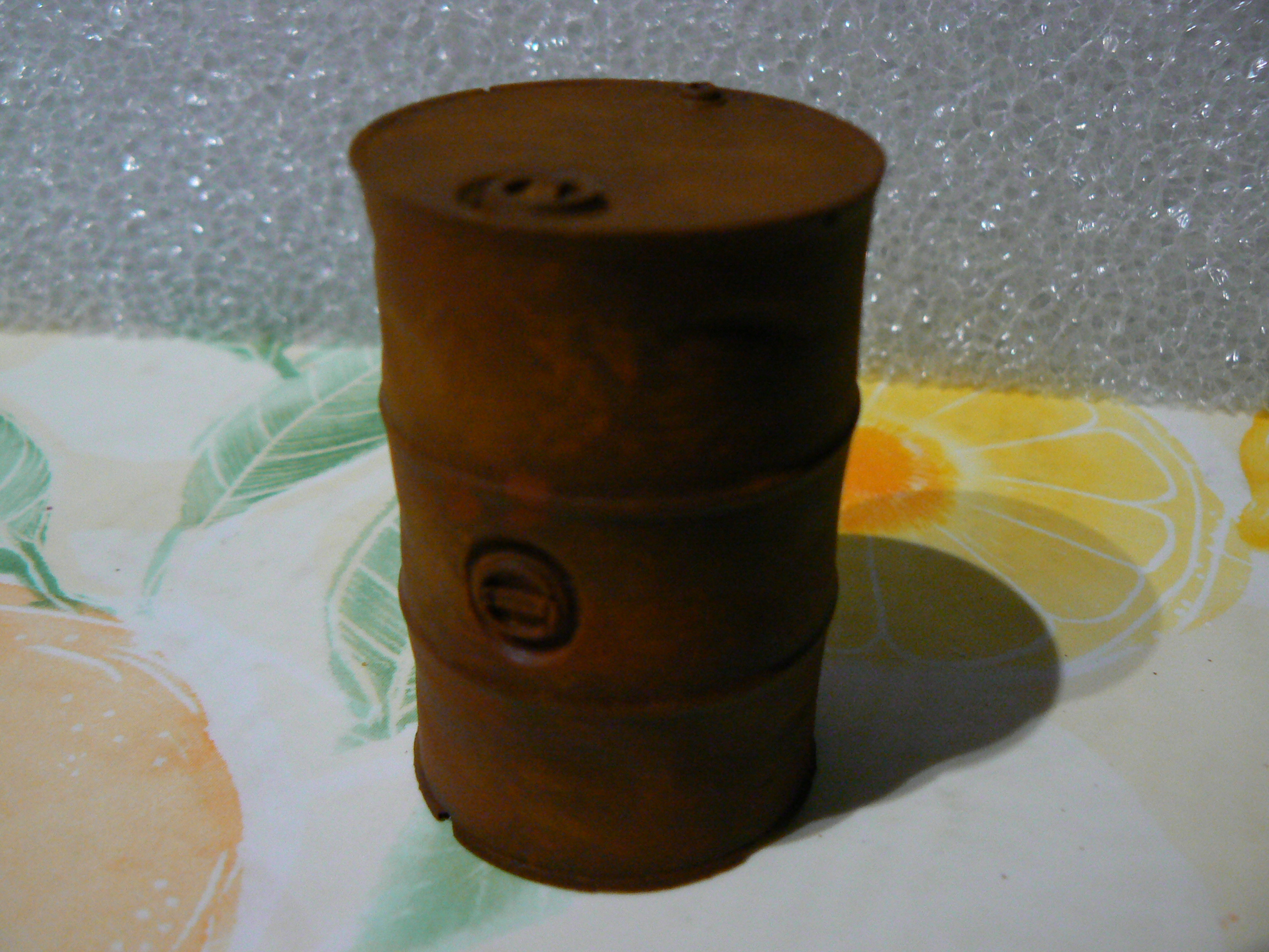

Donc voilà ma façon de réaliser la rouille ce n' est qu'un essai mais qui me convient très bien ( c' est sûr il y a différente sorte de rouille , granuleuse , perforante , noircie....j' en ferais de diverse sorte pour varier les plaisir et ainsi éviter l' uniformité )
Il y a quelques mois lors de mes promenades et autour de moi j' ai regardé et accompagnés de divers nuancier , identifié les teintes " rouille " avec ces quelques teintes plus le mélange entre elles on peut en obtenir davantage ; Après elles sont appliquées les couches les unes après les autres avant le séchage complet ainsi on a de belles nuances qui s 'intègre bien . Il est important d' avoir la peinture la plus mat possible ( c' est de la peinture pour bâtiment dans mon cas ) .Dans le cas ici présent le fût de 200l est en résine , dégraissé a l'acétone , une couche qui sert de teinte de base ( bombe couleur rouille de chez LM ) avantage bon accrochage sur le support et teinte qui permet de gagner pas mal de temps . Ensuite les différentes couches s' enchaine ( tiens s'essaierais sur de la chainette )
Place aux photos :
Le fût a l'état brut
Les différentes teintes
Après la couche de rouille en bombe
Avec les différentes nuances de couleurs
A la fin peut être un peut de jus noir près du bouchon ?

Messagepar YVES » 04 02 2023 à 20:42
bravo ! excellente technique.

Messagepar pelican » 06 02 2023 à 10:17
Heureusement qu'il y a la nappe à fleur en dessous, sinon, on confondrait avec le réel :ok
Re: Mon réseau dépôt au 1/18em
Messagepar Patrick ze rabbit Deludin » 06 02 2023 à 11:31
Beau bidon, déjà, avec des bouchons criant (AAAAHHHHH !!!) de vérité #B6 .
Et puis la rouille et ses variations de couleur E2 ...
Comme tu le dis, ça tourne parfois au noir profond.
As-tu essayé la terre à décor pour donner du relief ?
Bon, au 18e, ça risque de ne pas se voir...

Messagepar cloclo57 » 08 02 2023 à 17:40
Salut Patrick
Merci pour les compliments , je n 'en suis pas encore arrivé au niveau de la patine a la terre a décor mais vu la finesse de la poudre , je ne sais pas ce que cela peut donner....a voir bientôt la vieille benne ( moulage raté mais rien ne se perd et tout se transforme )
