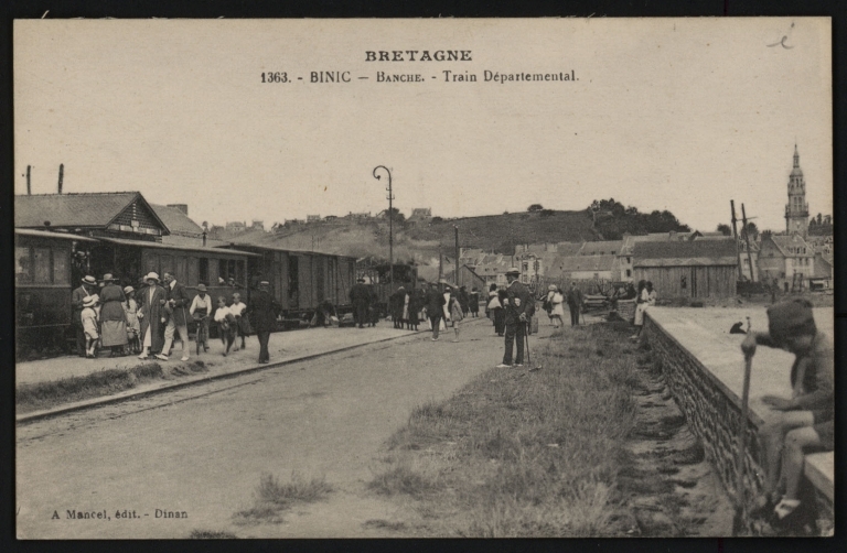

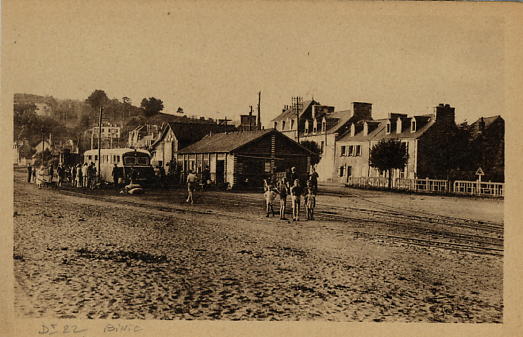

Binic, sous les pavés rails, la plage !
Avec un peu d'herbe près des murets de la plage.
Re: BINIC, mon projet en H0m à moi ...
Messagepar La Mouette » 22 04 2013 à 20:22
Pas en 1956. ;) En 1956 c'est une allée bétonnée. C7
