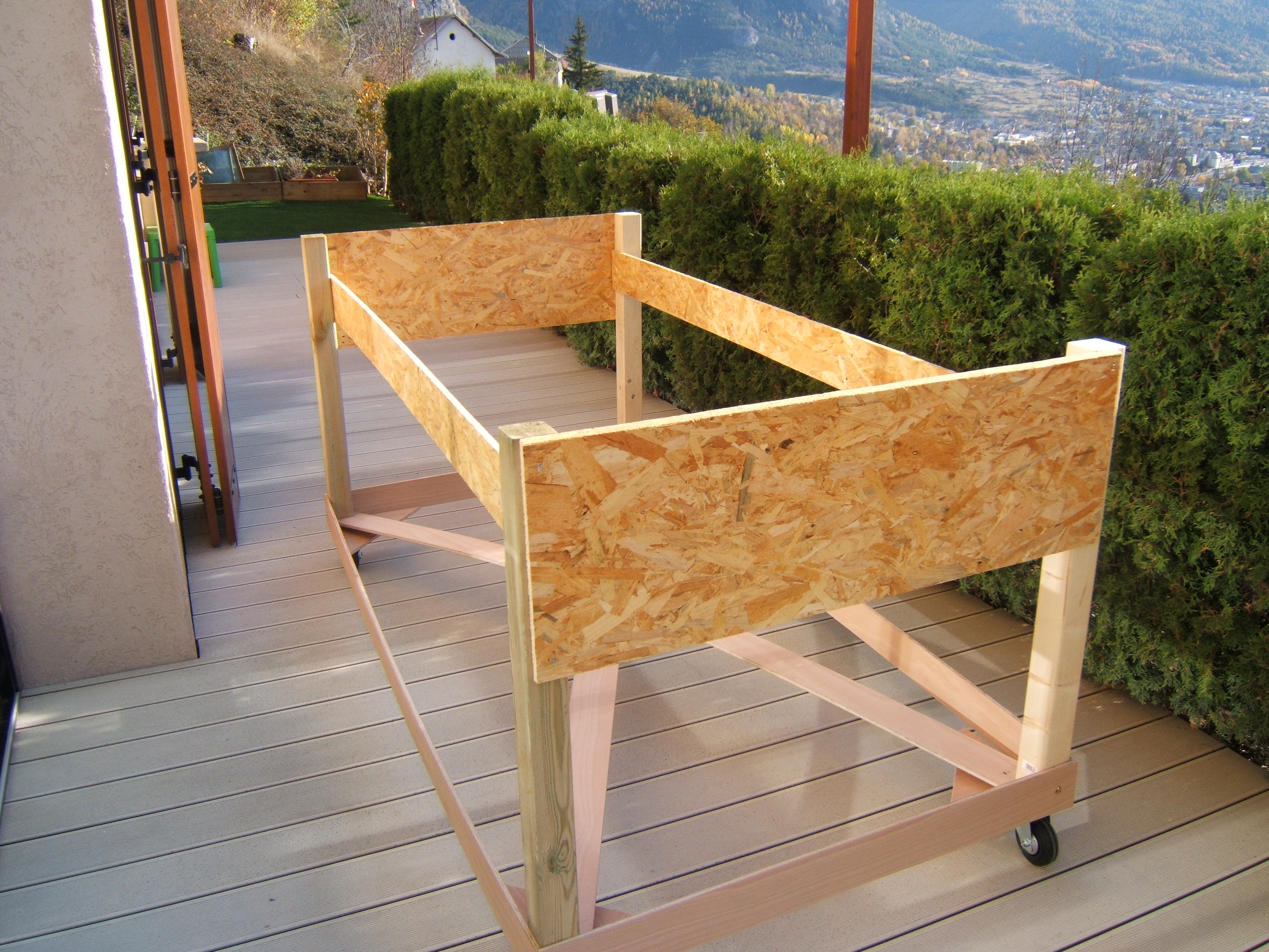

Première photo, le châssis que j'ai fabriqué pour supporter le train :
Le plateau sera placé assez haut (1m10 environ) pour pouvoir être rangé au-dessus du meub le machine à coudre de Madame et d'une banquette qui peut servir de lit pour les amis de passage. J'espère qu'il ne me faudra pas d'escabeau pour intervenir en haut de ma "montagne" :mdr2:
La solution que j'ai trouvé, c'est un système de traverses simplement enclenchées et non vissées pour pouvoir être démontées facilement sans outil pour que le plateau puisse "enjamber" le lit, quitte à replacer ensuite les traverses pour une plus grande rigidité. Ça phosphore dur sous ma caboche #A8 , mais que de temps perdu pour y arriver :H2

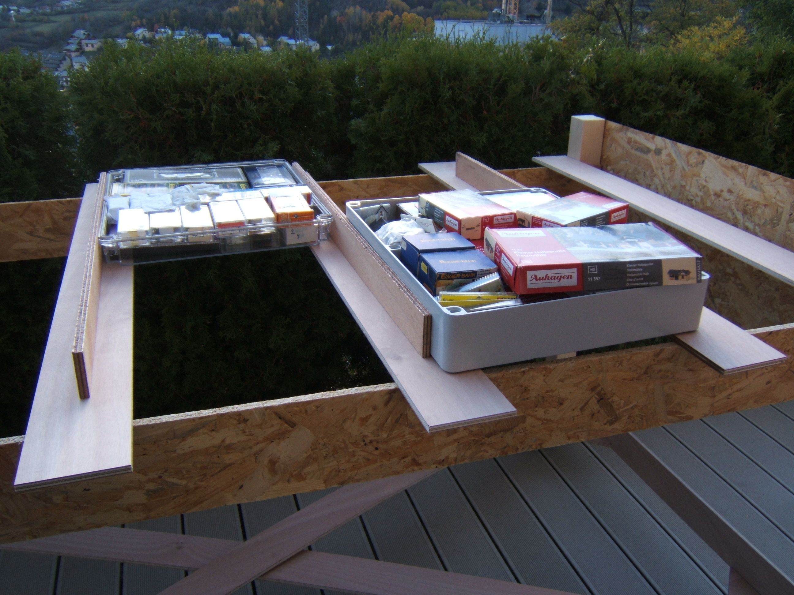

Après avoir fait le châssis, j'ai fait des modules de rangement permettant d'occuper l'espace entre les accoudoirs et l'assise de la banquette lit
le système est réglable et démontable au cas où le mobilier serait remplacé. Les rangements sont d'anciens tableaux électriques récupérés : les bacs profonds sont la partie fixée au mur de ces tableaux électriques, les bac moins profonds (en plastique transparent) sont les couvercles de fermeture de ces tableaux
