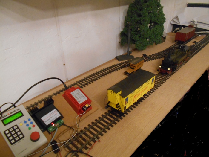

bon ... comme le locotracteur arrive en fin de montage, on va suivre avec la construction des modules !!! :ipb-251
les dimensions : 90 cm x 55 cm sur 10 cm de haut ... 6 modules dans un premier temps, 2 modules pour la coulisse et la voie Ie, et 4 modules pour la gare, et le site d'échange entre les 2 réseaux !!

Messagepar pelican » 05 04 2017 à 14:05

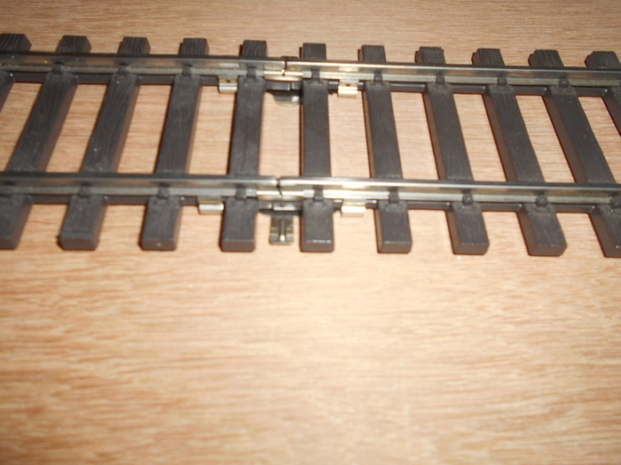

premiers essais de circulation sur les modules de Linpace !!!! les premiers aiguillages ont été posés provisoirement, pour tester la circulation à tampons joints, et avec attelages à choquelles !! il faut dire qu'il faut plus d'1 mètre de rayon pour circuler à tampons joints, et que certaines locos ne roulent pas sur des courbes en dessous de ce même rayon !!
test réussi, avec des aiguilles et courbes à 1.020 mm de rayons !! petite constatation : il faudra être très vigilant pour les raccords entre rails : malgré de solides éclisses, il y a eu des faux contacts !!! :F9

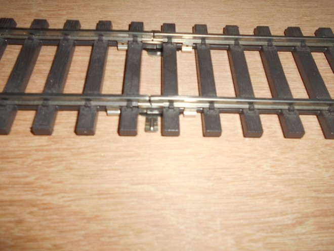

pour les liaisons dangereuses, Marklin a prévu des clips à fixer sous la voie !!!
je vais donc utiliser ces clips, on peut même y brancher des câbles ;)
ref 56031
Re: la gare de Linpace au 1/32
Messagepar pelican » 07 04 2017 à 08:33
petit test vite fait ... ça marche nettement mieux avec les clips, et même en secouant la voie, ça ne se débranche plus !!! avec un feeder en plus, ça sera niqueel ..
