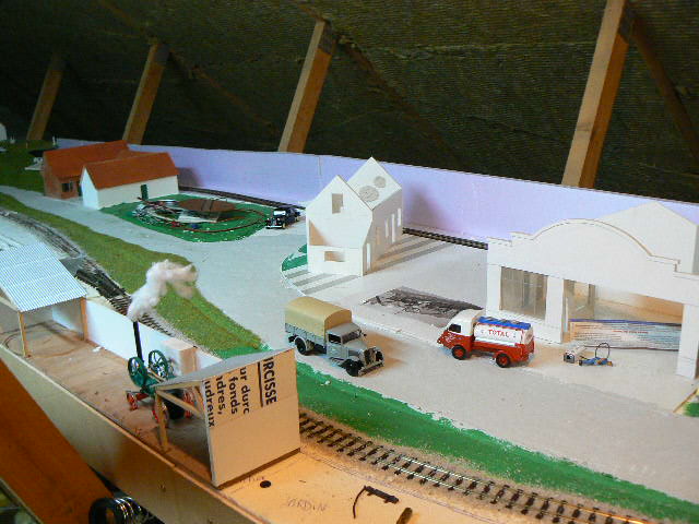

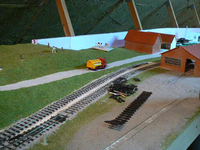

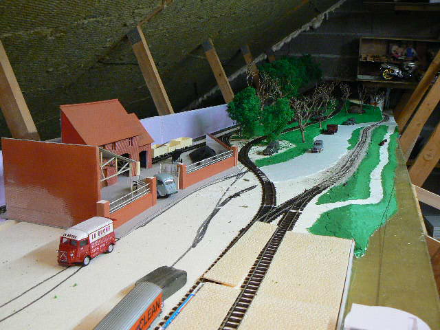

Messagepar cloclo57 » 17 03 2012 à 19:06
Bonjour

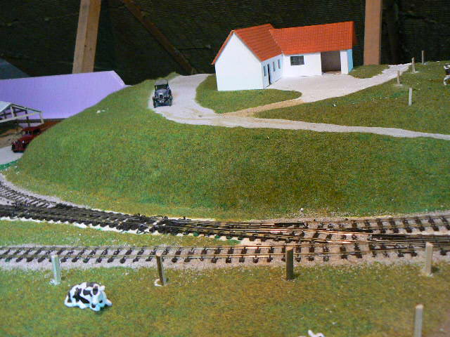

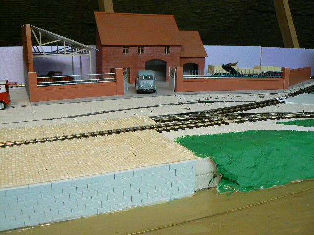

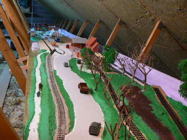

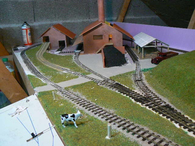

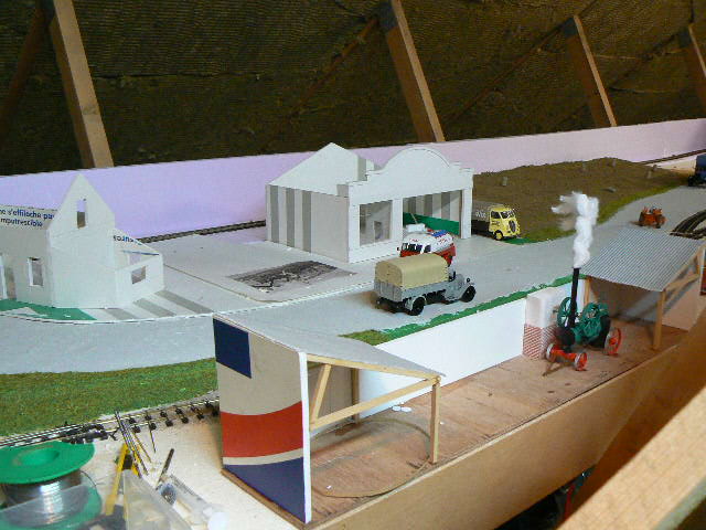

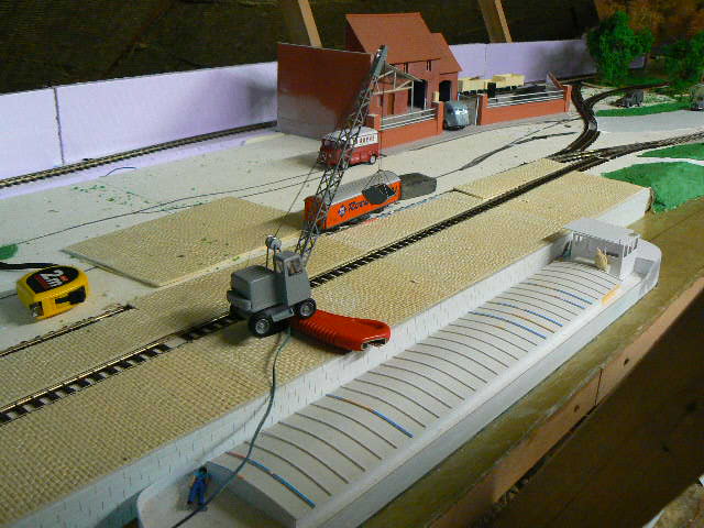

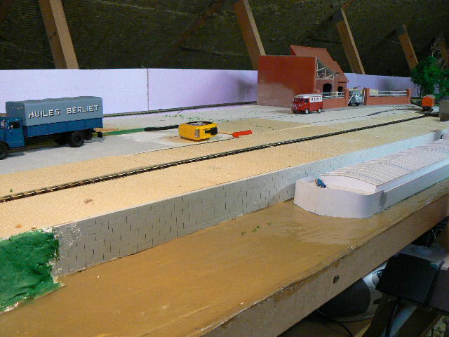

Comme promis voilà une petite rétrospective de l 'avancement sur mon réseau depuis 1 an .C'est loin d' être fini ( heureusement ) mais ca avance place aux photos :F5
le clauuuuude.
cloclo57
Messages: 1987
Re: realisation de mon nouveau reseau Oe
Messagepar cloclo57 » 17 03 2012 à 19:10
tout de suite la suite
cloclo57
Messages: 1987

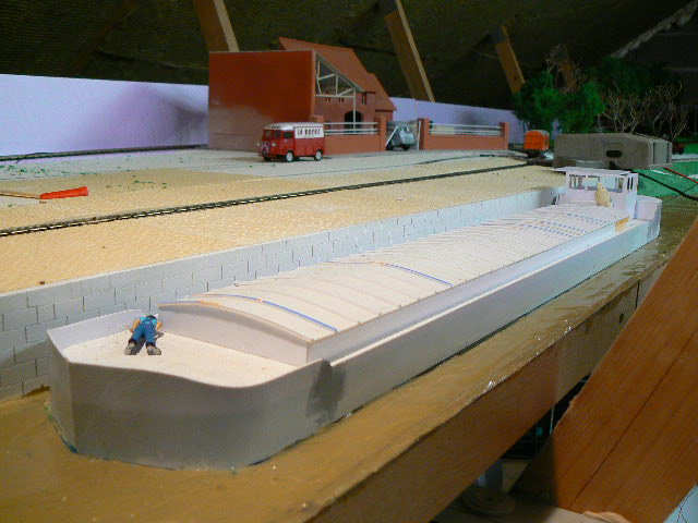

Messagepar Kazh du » 17 03 2012 à 19:55
Ce n'est pas encore cette fois que je vais dire que je n'aime pas #B8
Le quai avec la péniche est bien impressionnant, j'émets juste un doute (déjà formulé par d'autres) sur les problèmes de poussières pouvant provenir de l'isolation des combles. C'est une idée ou même au sol on voit l'isolation? :F9

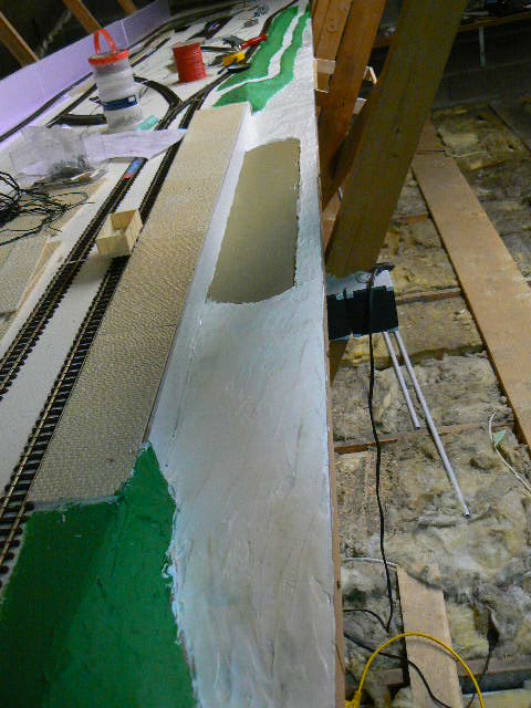

Messagepar cloclo57 » 17 03 2012 à 21:19
Bonsoir :F5
Effectivement a vrai dire je me déplace sur des planches de 25cm de large , la laine de verre isole le sol (ou le plafond de la maison ) . je suis en train de voir pour mettre un film qui pourrait être posé au sol ainsi que sous la toiture . Pour l'instant les différents film propage plus le feu + les vapeur nocive qu' autre chose . :F9 :F9 :F9 :D3.
Merci pour tes encouragements a+ claude

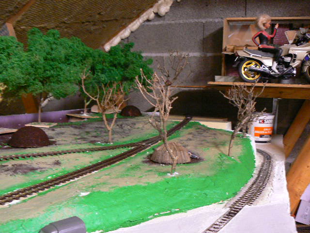

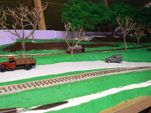

Messagepar cloclo57 » 14 05 2012 à 17:13

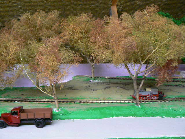

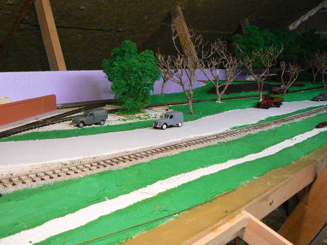

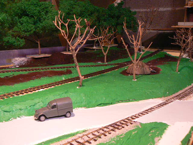

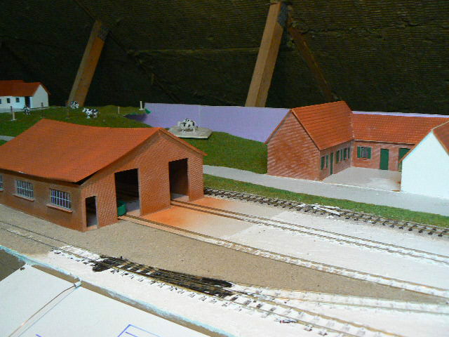

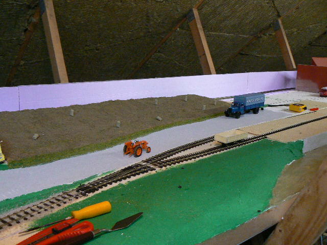

bonjour a tous

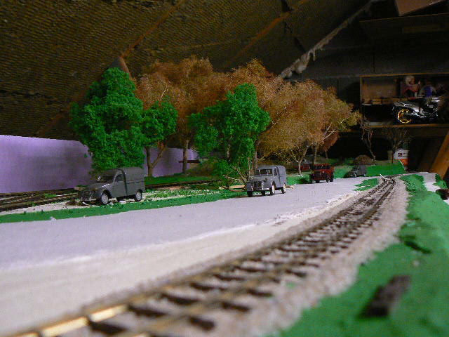

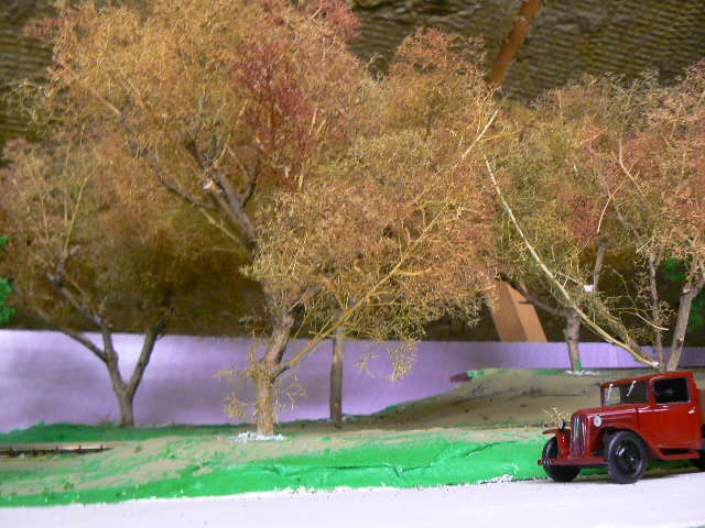

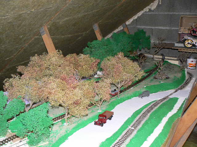

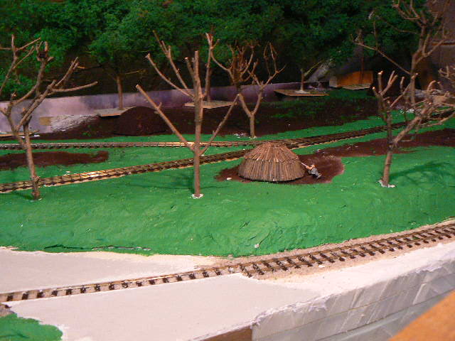

me revoila je n'ai pas beaucoup avancé problème ,j 'essaye de continuer la forêt malheureusement je suis en panne de zeeschuim impossible d' aller plus loin pour le moment, le temps aidant je vais semer les graines qui sont au fond du carton pour en avoir peut etre un peu .ci joint quelques photos ( il reste a les mettre en peinture et mettre le feuillage mais j'attend d' avoir fini mon bois pour voir l'ensemble ) a + claude
cloclo57
Messages: 1987
Messagepar Buffalo Bill » 14 05 2012 à 20:01
Je ne connais rien de plus aberrant que la culture du zeeschuim! des fois on croit que la récolte est foutue et ils sont superbes et souvent c'est le contraire....(Bon ! le climat normand y est certainement pour quelque chose) pire encore les petites araignées rouges C7 adorent cette plante et se chargent de la taille d'hiver...un vrai ravage dans les stocks D9
Buffalo Bill
Messages: 2987
Localisation: Charente
Messagepar Kazh du » 14 05 2012 à 21:11
Je vais encore prouver ma bizarerie mais ton zeeschuim au naturel me va bien, bon il fait très automne dans un bois au printemps mais bon... :rod_siflet
J'aime vraiment beaucoup l'agencement du plan des voies #B6
Messagepar pelican » 15 05 2012 à 09:19
il existe des flocages "automne" qui vont bien !! ;)

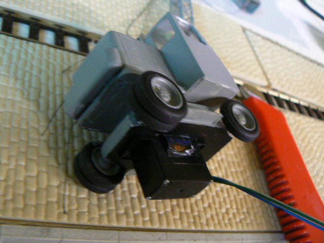

Messagepar cloclo57 » 18 05 2012 à 22:10
Bonsoir a tous

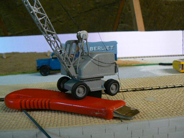

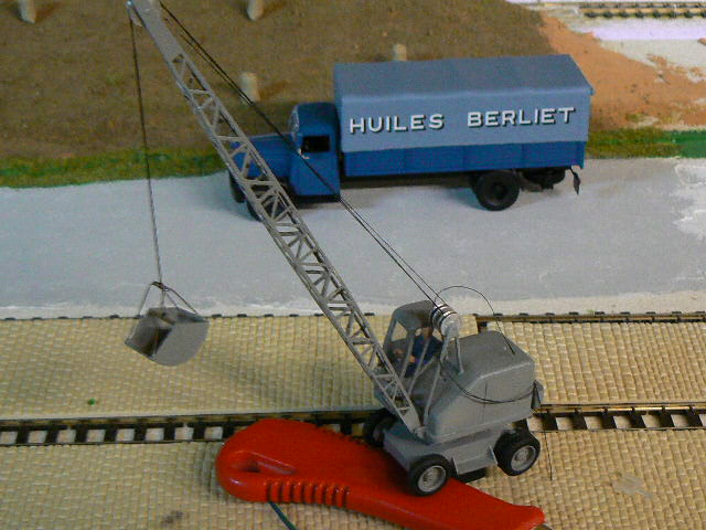

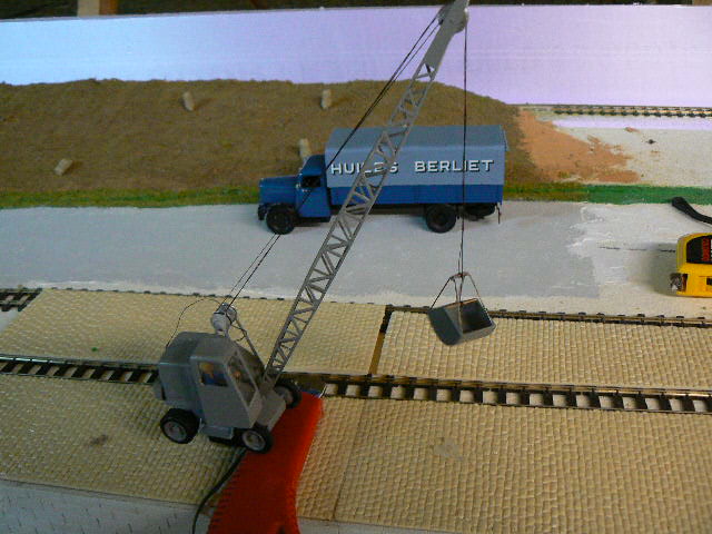

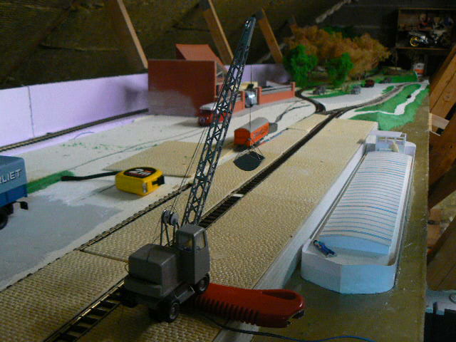

vla du nouveau une grue potain des années 50/60 .Réaliser en carte plastique ,profilés evergreen , de pvc expansé .Un servo de radiocommande est instalé sous la grue pour la faire pivoter (l' électronique a été retiré pour mettre un inverseur en fait le servo a un role de motoreducteur pour moins de 5 euros en plus très miniaturisé ) voila encore un petit morceau qui va garnir et faire la liaison entre la péniche ,le quai et surtout le ptit train .Ci joint quelques photos a+ le clauuuuuude.
cloclo57
Messages: 1987
Messagepar Sixtifs » 19 05 2012 à 07:21
Elle est bien faite cette grue. Les arrondis de carrosserie sont bien rendus et la flèche est fine et bien droite.
Quelle est la source pour le servo ?
Bien faire et laisser dire.
Sixtifs
Messages: 5019
Localisation: entre 60 et 100
Messagepar cloclo57 » 19 05 2012 à 11:17
Bonjour
Merci :oups2: :oups2: :oups2:
je me procure les servos chez Conrad eletronique (a sarrebruck) le ref23 05 01
les dimension: 23mmx23mm épaisseur 13mm
on peut en trouver sous d'autre ref les miens ont 2a3ans (pour 4.95euro) voir la promo du moment
Attention alimentation 2a3volt maxi le moteur semble pareil aux moteur du vibreur des télephones portables.
en débranchant la platine électronique mettre un inverseur et un bouton poussoir le tour et joué .Attention toutefois de retirer les butées au niveau des pignons si cela vous dit je pourrais vous envoyer des photos de la rectification a faire. a+ le clauuuuude
cloclo57
Messages: 1987
Messagepar Kazh du » 19 05 2012 à 12:58
Superbe grue #B6 E2
Et en plus motorisée :maitre:

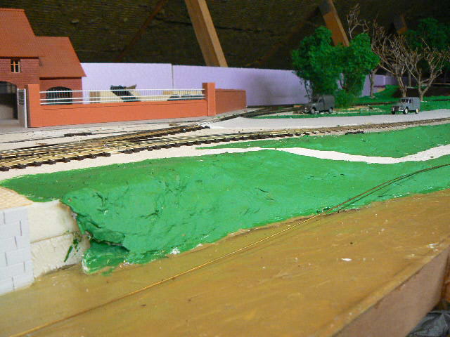

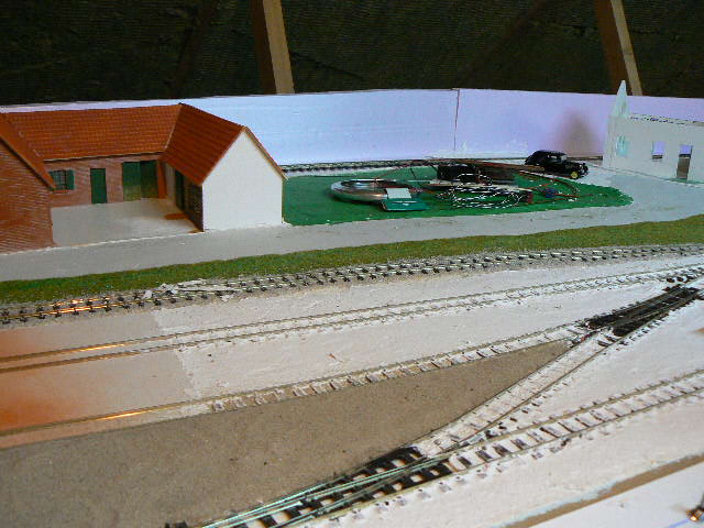

Messagepar cloclo57 » 20 05 2012 à 18:03
bonjour
encore merci pour vos compliments :oups2: :oups2: :oups2: :oups2:
Appel de detresse :F9 :F9 :F9
comment faire a votre avis le long du canal il y a un quai avec 1 voie d'évitement noyée dans les pavés un petit espace recouvert de pavés et la voie" principale" a nouveau un petit espace puis la route .
Ma question:- fraudrait-il noyer en pavés la 2em voie et ainsi rejoindre la route toujours en pavés ou alors arrêter les pavés au raz de la voie principale au niveau des traverses. La voie principale serait en balast comme le reste du parcours.
Cette cour est pavé car l' on decharge beaucoup de charbon qui arrive par péniche pour alimenter la briqueterie , le marchand de charbon ,ect....d'ou utilité du train qui sera sa fontion première.
J' attend avec impatience une réponse d'avance merci le Claude.
