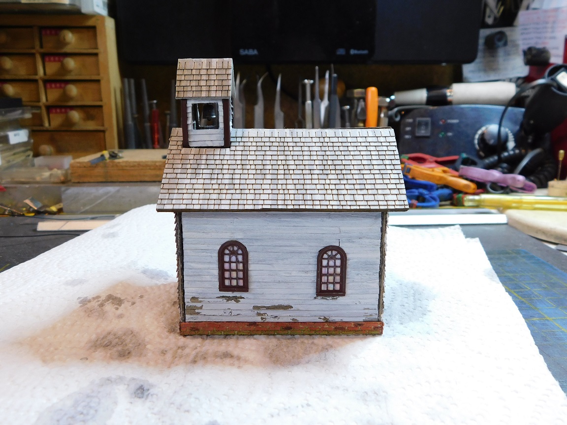

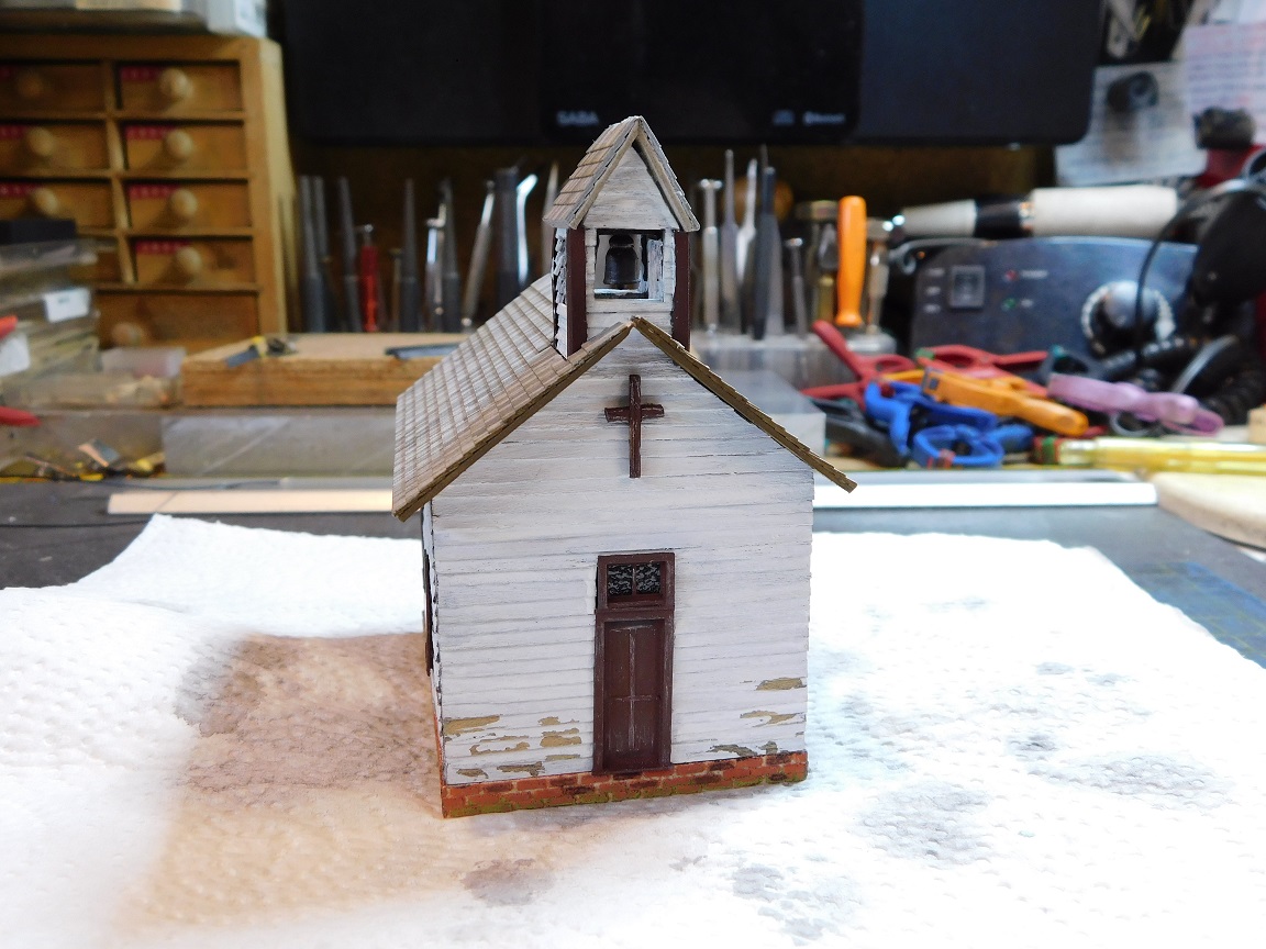

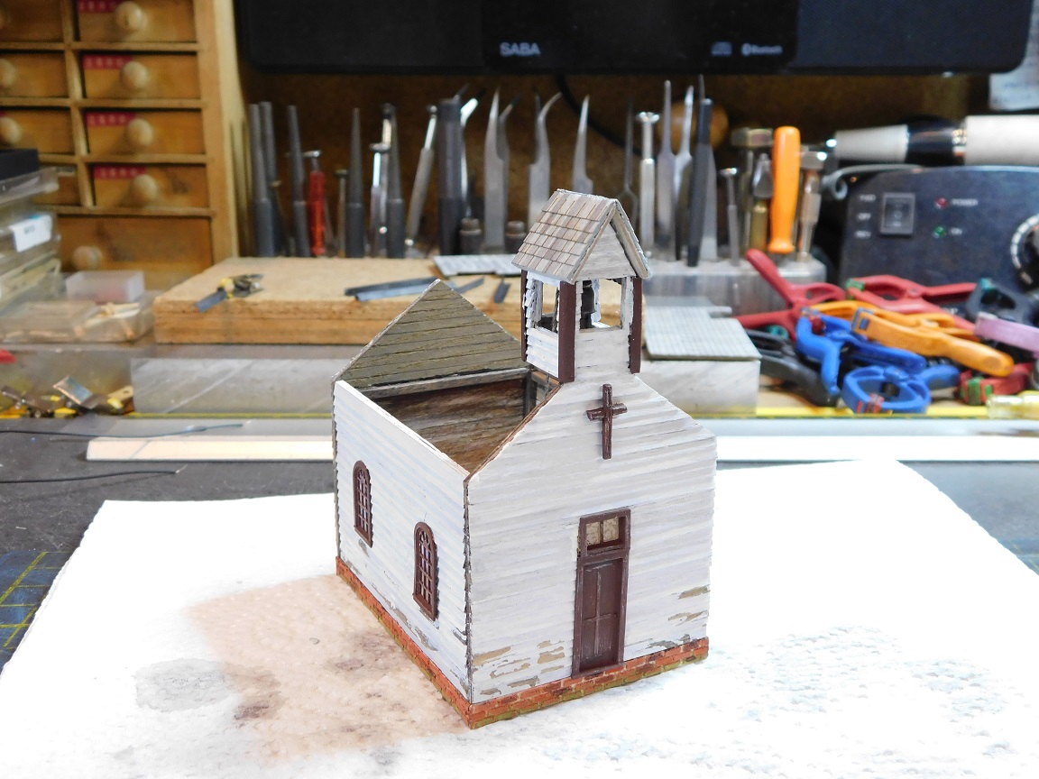

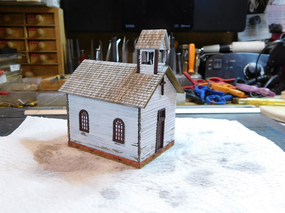

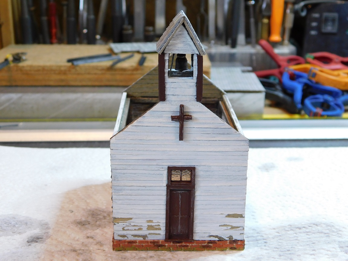

J'ai repris les travaux sur la petite église, que j'avais commencé avant de partir à St Feyre.

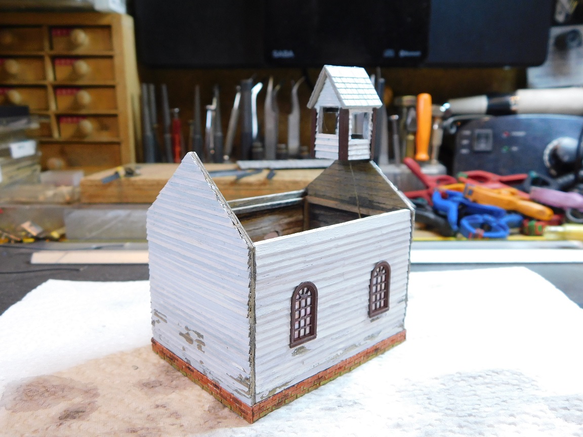

Il me reste les finitions à terminer, & je pourrais passer au bâtiment du Générale-Store, dont les murs
ont déjà été taillé dans du carton de 0,6 mm & recouvert en Clapboard.
Celle-ci a été peinte en blanc mat, avec des parements de couleur marron foncé.
La croix sur le haut du pignon avant, a été faite avec des petits profilés de 1 mm x 1 mm en tilleul.

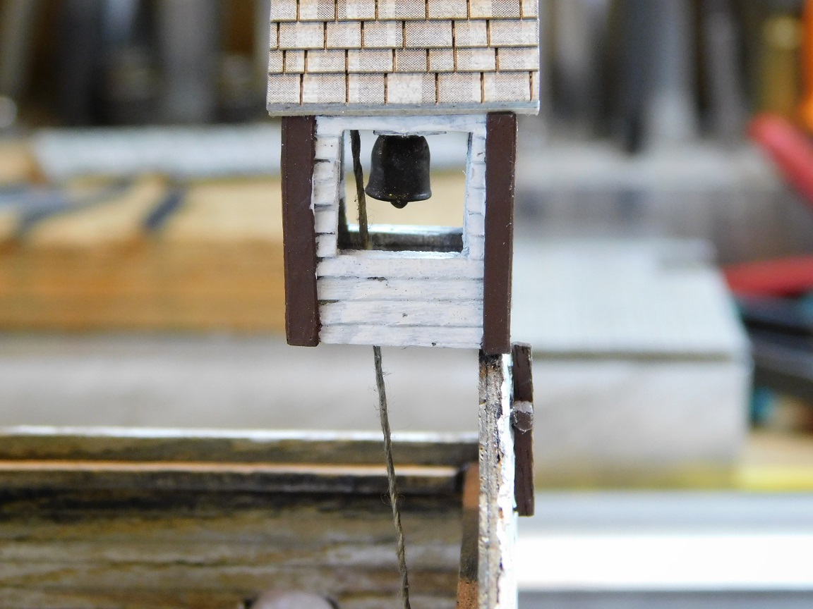

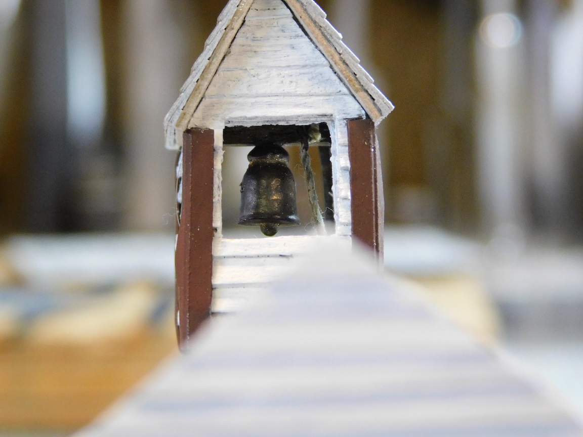

Toutes les huisseries sont de Grandt-Line en HO. La cloche a été tournée sur mon tour à métaux dans une barre de laiton.
Celle-ci a été brunie, puis patinée avec de la poudre de graphite + des pigments bronze.
Gros plan sur celle-ci, je n'ai pas oublié la corde; je verrais plus tard pour lui installer un bruiteur.
Le soubassement est en brique des chez Rédutex au 1/87; celui-ci a aussi reçu une patine aux crayons de pastel sec.
Je n'ai pas fait d'aménagement intérieur car les vitraux occultent l'intérieur même avec l'éclairage installé sous le plafond.
Les vitraux ont été trouvés sur internet, je les ai réduit au 1/87.
Il va me resté à faire les finitions ( toutes les bordures du toit ainsi que celles du clocher + les cornières d'angle, etc ).
Les deux toits ont été recouvert de shingles (bardeaux) il me restera aussi à habiller les dessous de ces toits avec de fines
planches en tilleul.

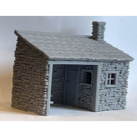

J'ai trouvé ma petite halte sur E-bay (voir ci-dessous); pour les autres bâtiments, je les réaliserais moi-même en m'inspirant des modèles
de chez MS-Models.
Je vais construire cela aussi, dont j'ai scané la photo sur le site de MS-Models.
Comme tu vois Sylvain j'ai du boulot en perspective..

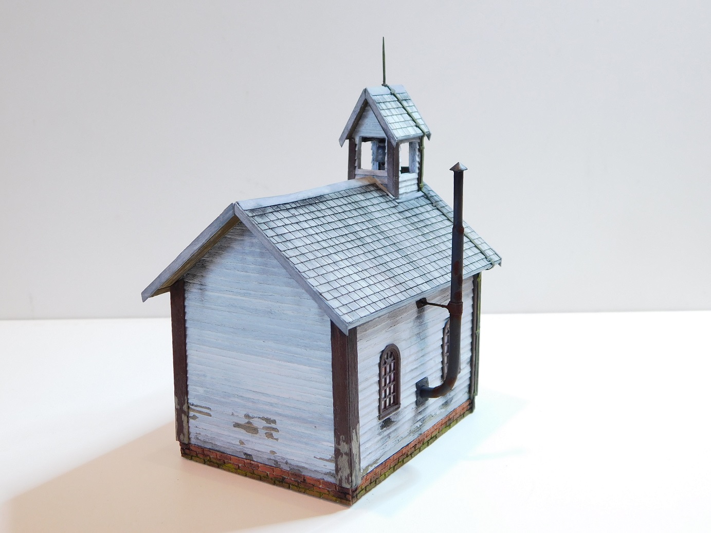

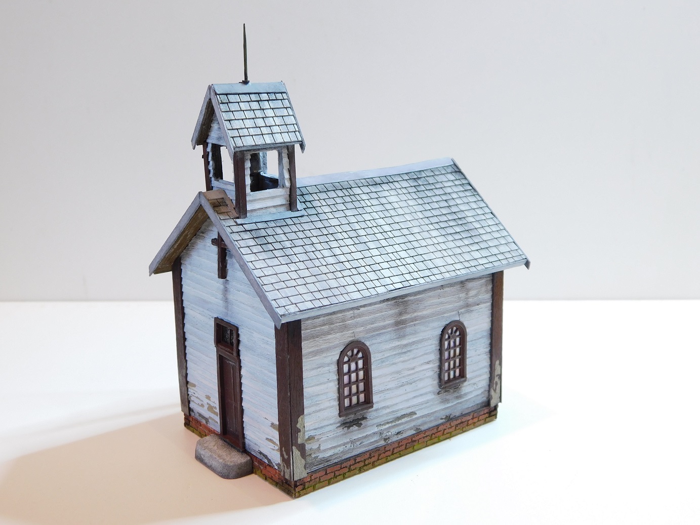

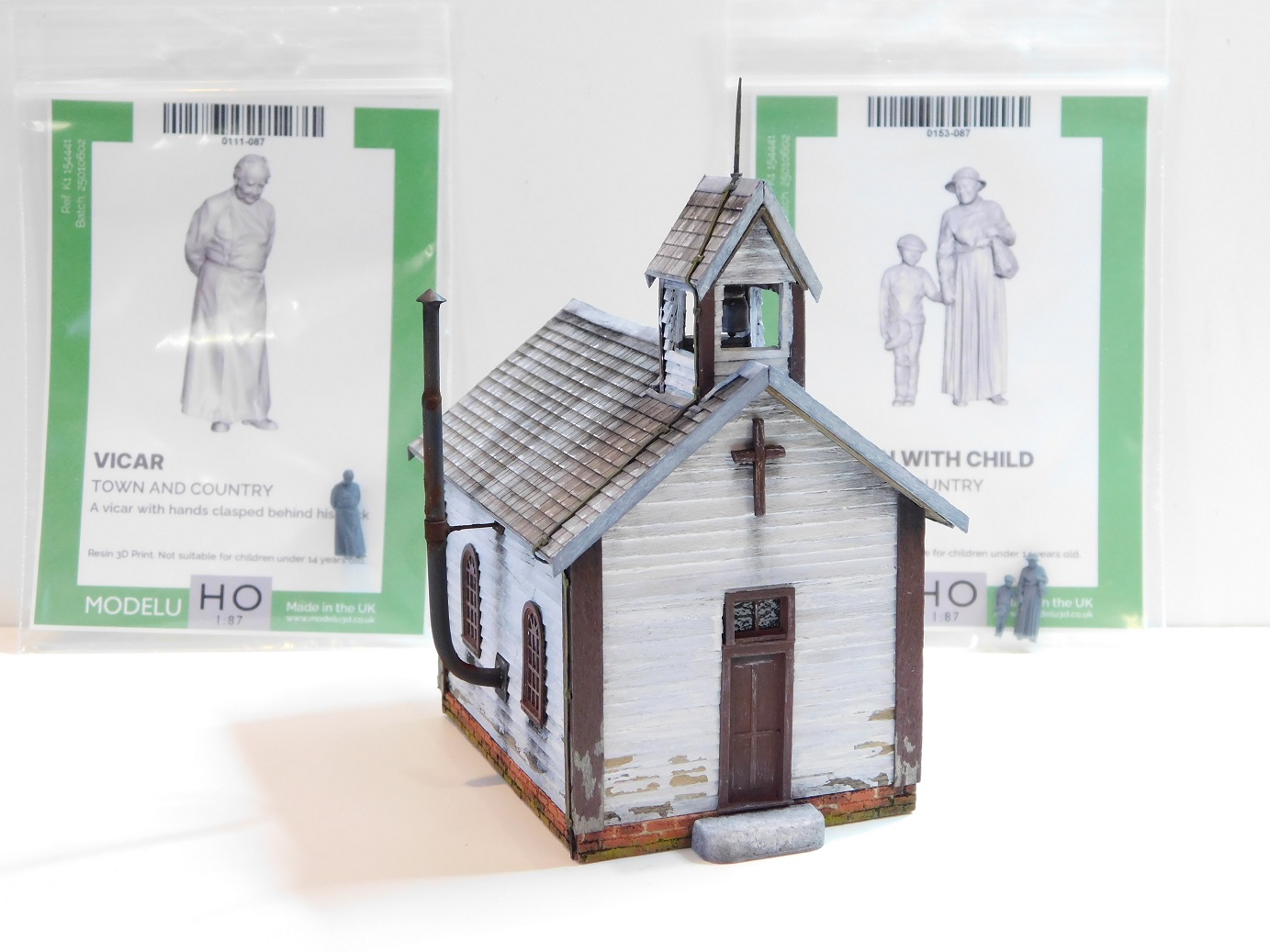

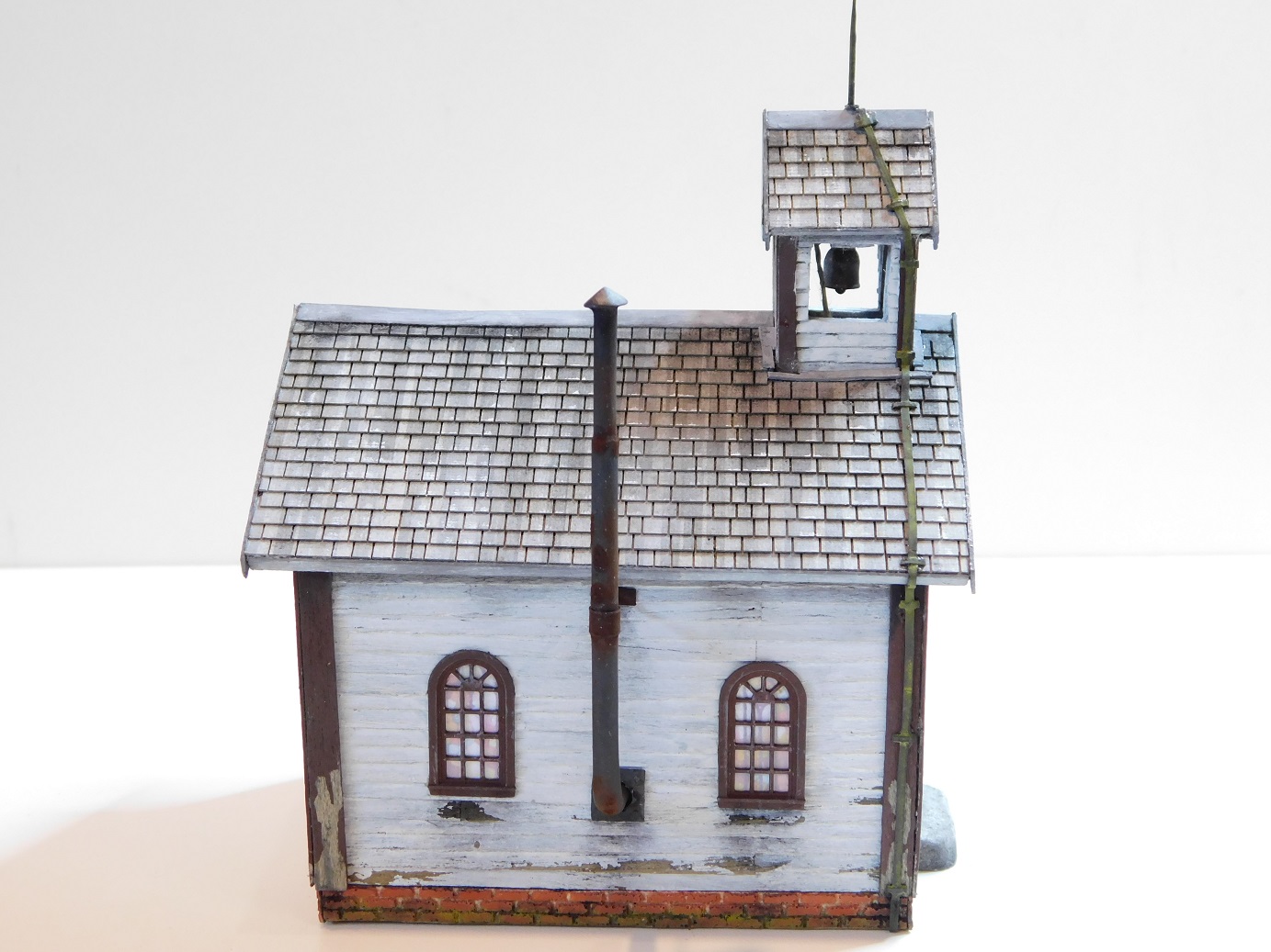

Je viens de terminer les finitions & détails de la petite église US.

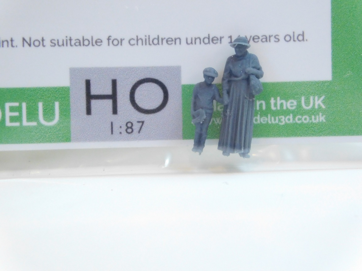

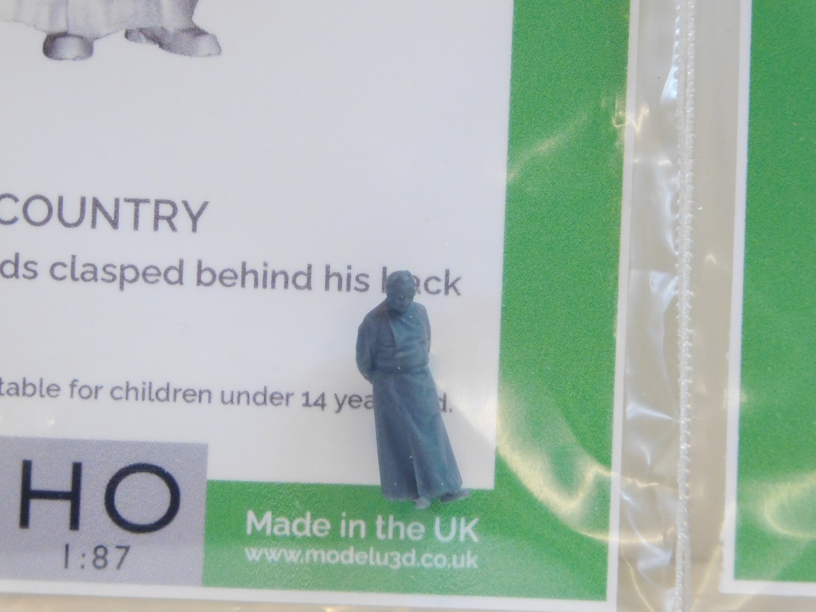

Sur son emplacement coté village, j'aménagerais une petite scènette avec ces trois figurines en HO de chez Modelu.
Un vicaire qui se tiendra sur le parvis, & devant une grand-mère & son petit fils qu'elle vient faire inscrire au catéchisme.

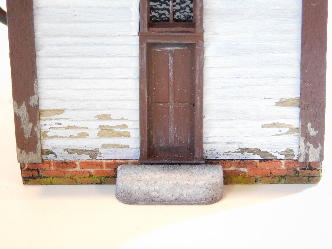

Ce parvis a été découpé dans du carton-plume de 5mm; il a été pelé sur une face. Puis ensuite j'ai passé un jus de peinture blanche mat
& sa patine avec des pigments gris foncé & gris clair. Au paravent, j'ai légèrement matricé ce parvis avec une petit brosse métallique
pour apporter un léger grain à la mousse polyuréthane.
Un très gros plan sur celui-ci; une fois que ce bâtiment sera installé sur son emplacement. Je floquerais son sol
avec de la terre & du sable teinté, sur une hauteur variable de 1,5 voir 2mm pour encastrer correctement cette église.
Idem aussi d'ailleurs, pour tous les autres bâtiments.

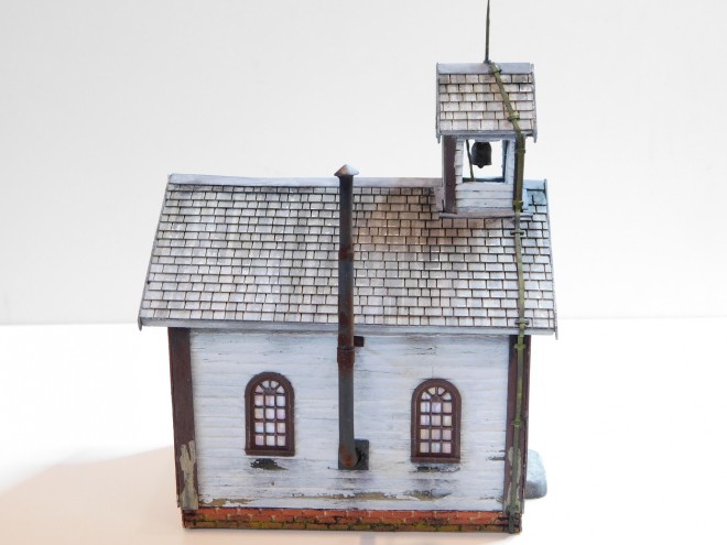

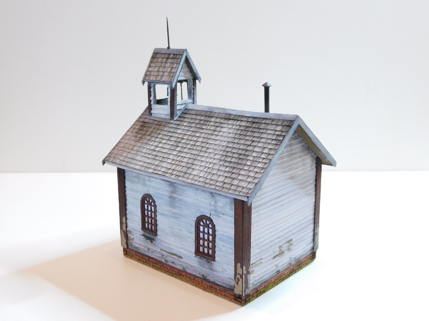

J'ai doté le clocher d'un paratonnerre, c'est tout simplement un clou en laiton repris à la lime. La prise de terre ainsi que ses cavaliers
ont été découpés dans une fine bandelette d'étain. Le tout a été bruni puis patiné avec des pigments couleur vert de gris.
Le haut de la cheminée, a été tourné dans une barre de métal-blanc, puis son tuyau dans un tube en laiton de 3mm qui a été recuit
pour mettre en forme son coude. Le tout a été bruni & peint & patiné avec de la poudre de graphite.
Toutes les tuiles de rives sont en petites planches de tilleul, idem aussi pour le clocher.
Bien que ce coté là ne se verra pas sur le réseau, il à quand même reçu sa patine comme les autres façades.
Sur ce pignon arrière, j'aménagerais un lièrre grimpant sur celui-ci.
Les figurines d'Alan Modelu en HO sont de toutes beautées.
Idem aussi pour la grand-mère & son petit fils d'un réalisme extraordinaire pour cette échelle. #B6
Il va plus me rester à les peindre pour leurs donné vie.
