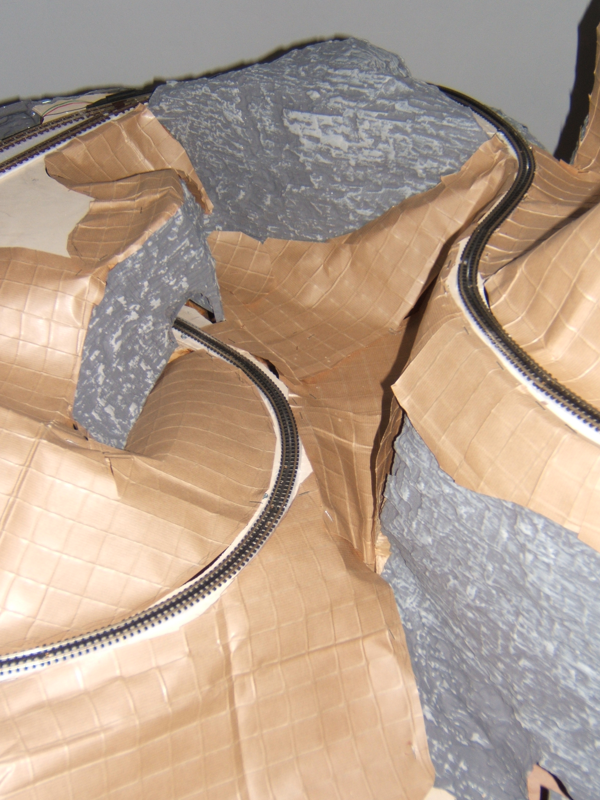

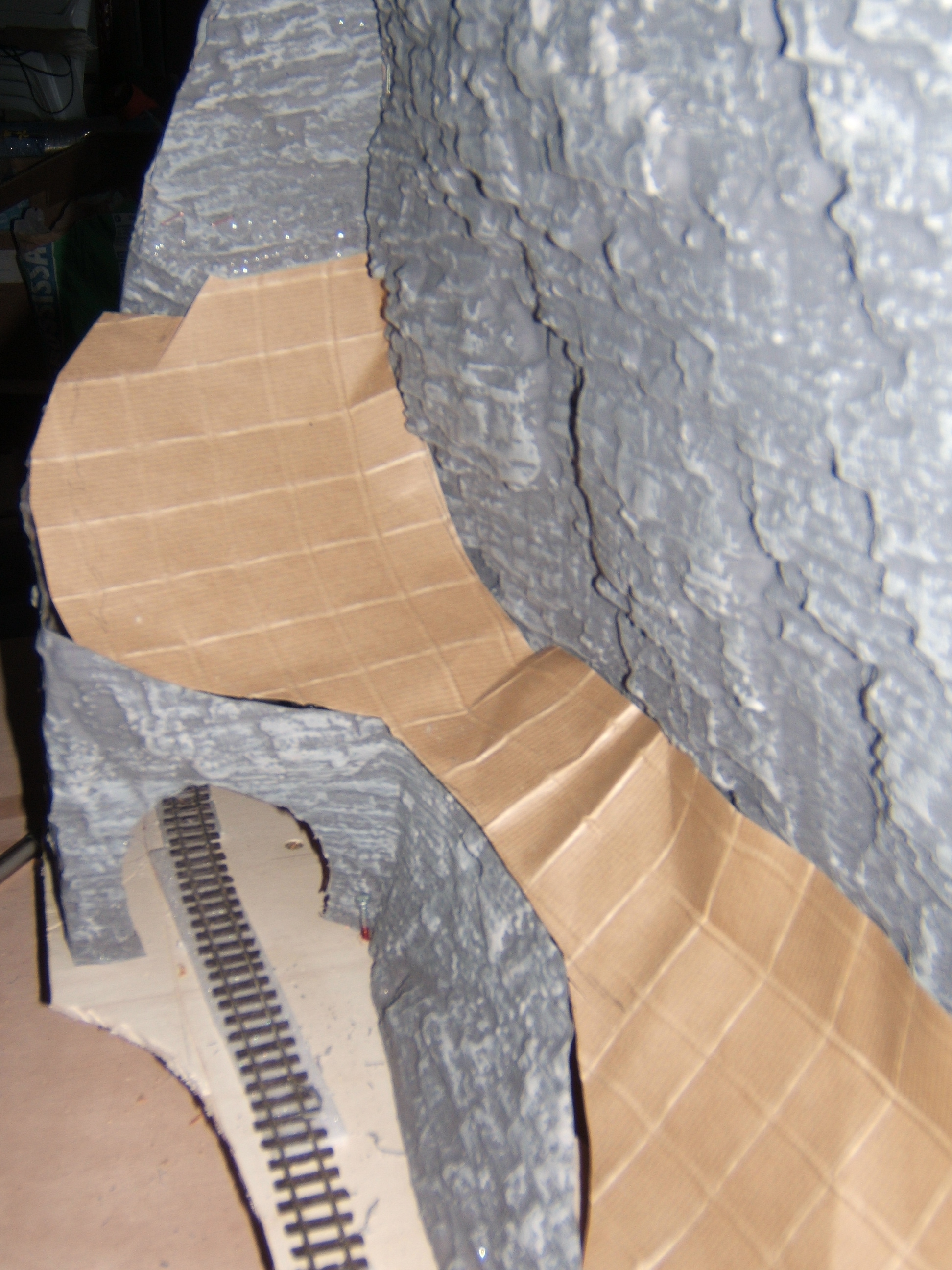

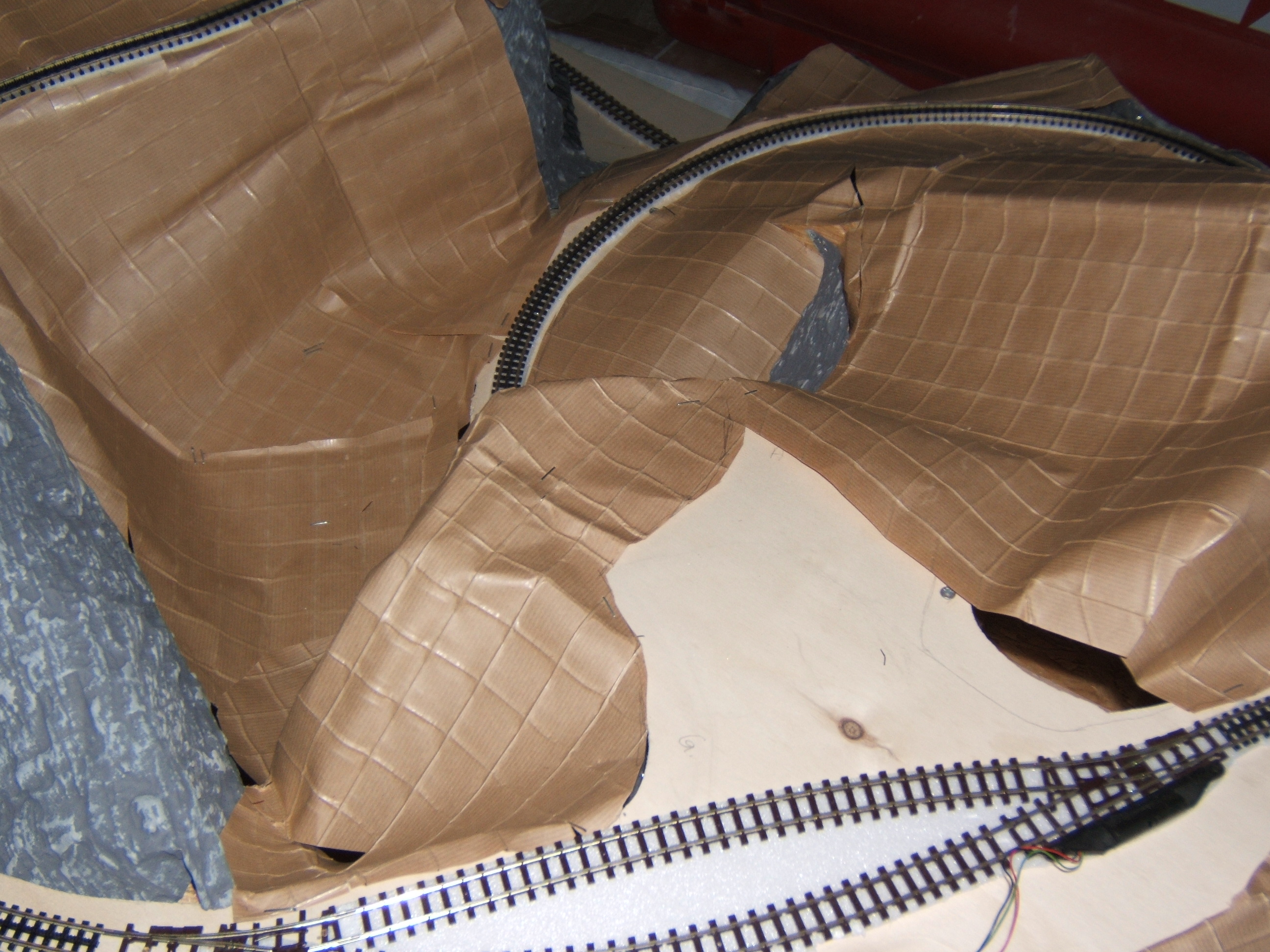

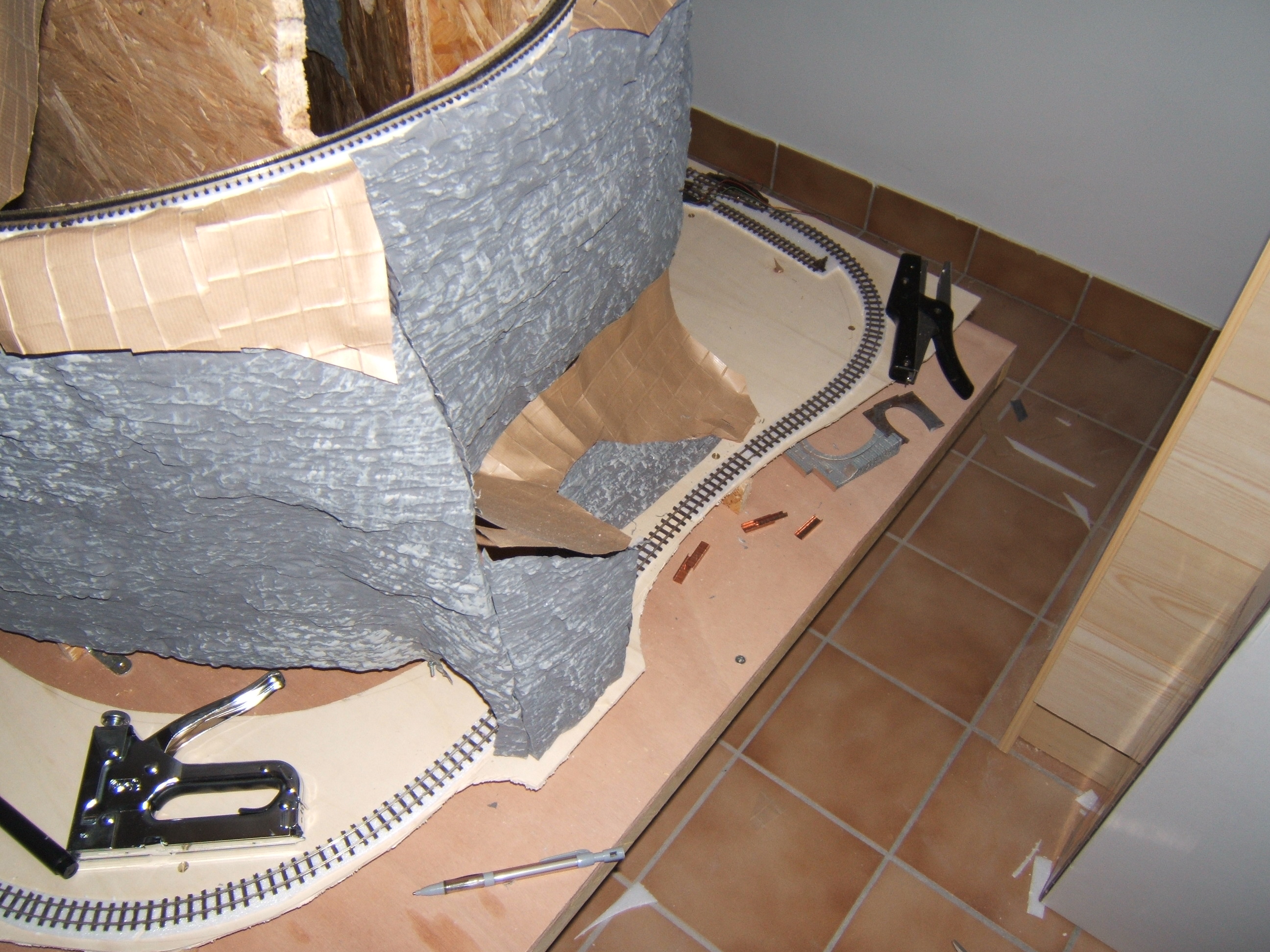

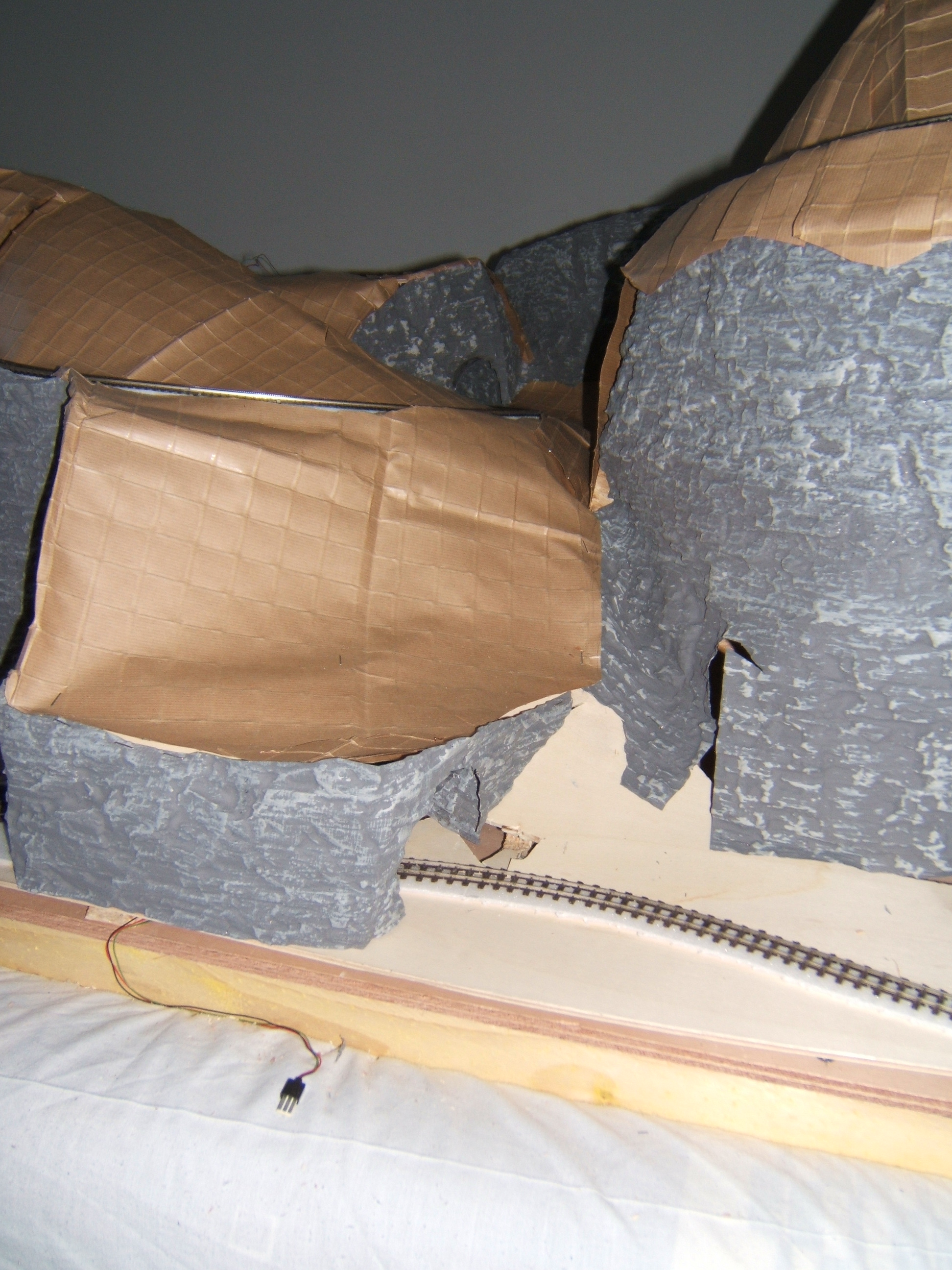

Cette semaine, j'ai commencé à poser le papier kraft entre les différents rochers. J'en suis à peu près à la moitié, peut-être un peu plus
Je vous soumets quelques photos, vos commentaires et conseils sont les bienvenus #A8
Le tunnel dans le canyon
L'autre côté du même tunnel
La vallée
La vallée depuis le Col de Voza
La vallée depuis le bas
Vue "aérienne"

Ça commence à être majestueux.Vivement les alpages et les éboulis!

majestueux et même vertigineux...quand je pense que mon projet (même échelle) est entièrement à plat, sans même un centimètre de pente, j'en suis jaloux :C9

Réseau de haute voltige #B6 E2
Quand on voit les reliefs et la voie serpentant , ça donne envie de voir les prochaines photos E3 E3

Sinon, mes talents de bricoleur font qu'aucun élément de décor n'est jointif :C1 , et je me demande comment je vais pouvoir faire en sorte que cela ne se voit pas à l'arrivée :F9 : avez-vous des idées à me soumettre ?

Personnellement je pense que dans un premier temps vous devriez essayer de boucher ces trous, et si lepton même persiste, des roches (en plâtre ou gravillons) collés ici et la et/ou des petites touffes d'herbe peuvent sûrement régler ce problème :maitre:

Il existe des tas d'enduits et de mastics qui peuvent servir. Pour ma part, j'ai été amené à utiliser tout ce que j'avais sous la main! Il faut juste éviter un produit qui détrempe trop le papier Kraft.

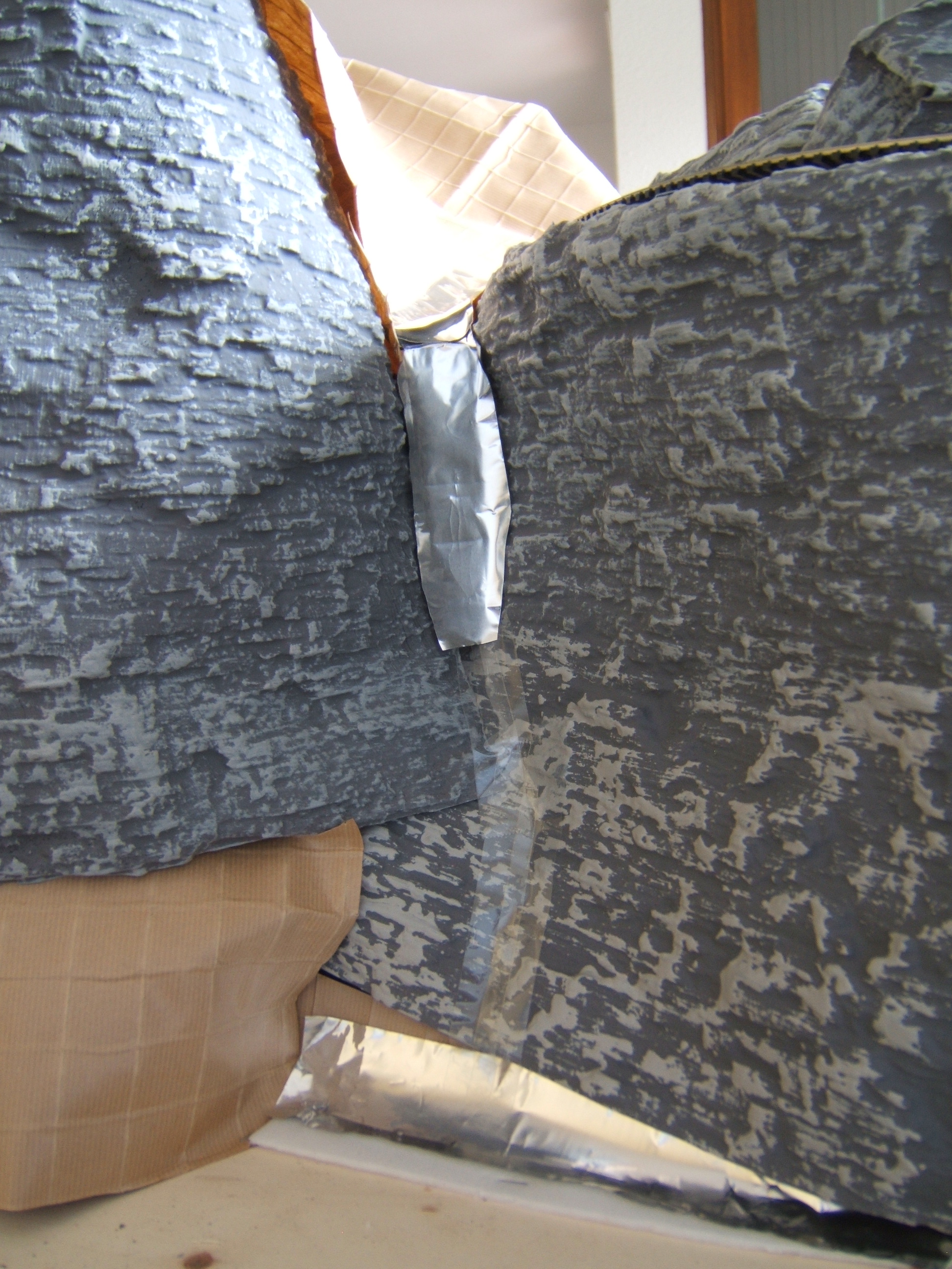

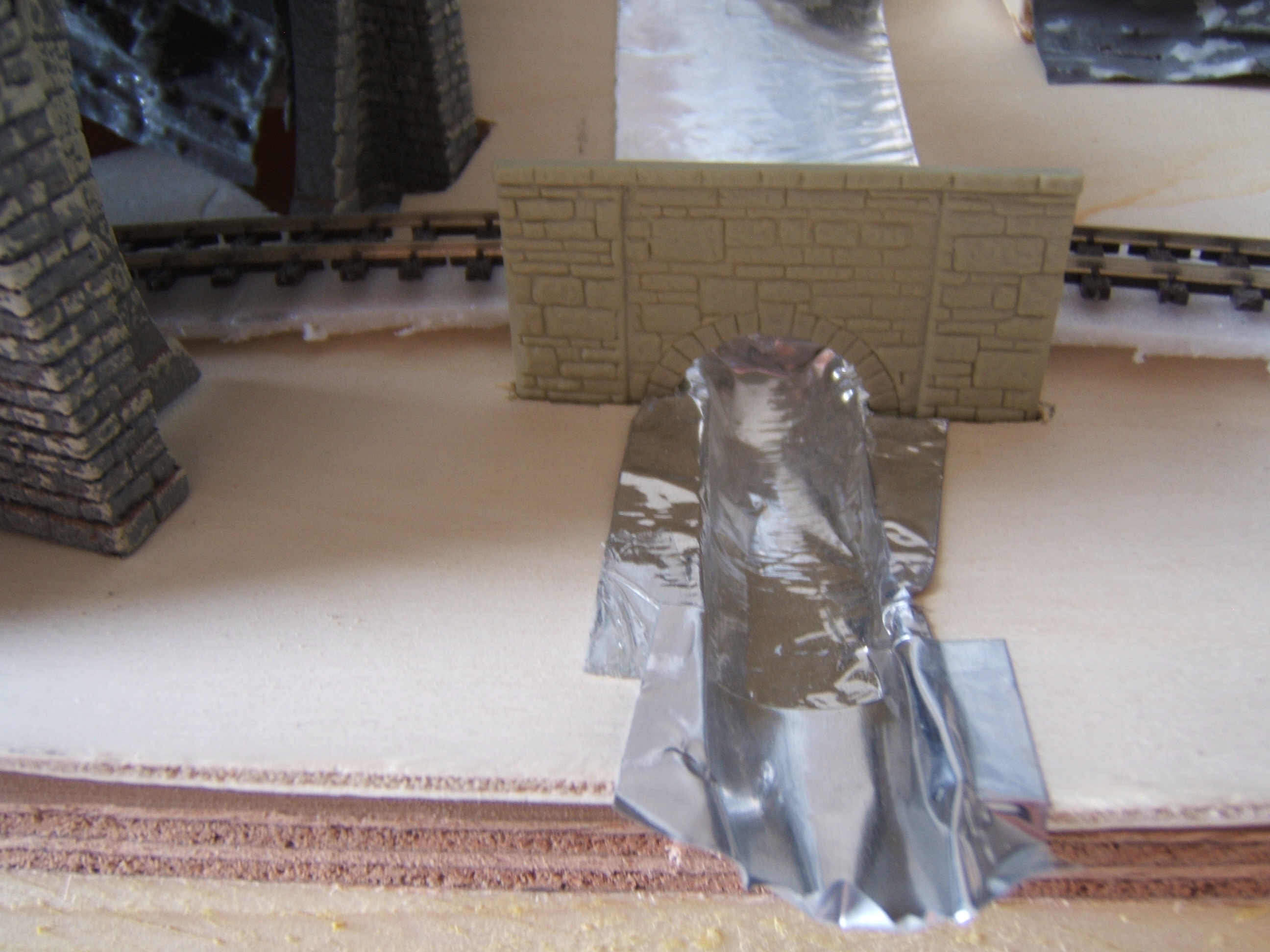

- L'emplacement des futurs torrents a été tapissé de scotch alu, en attendant la mise en peinture puis la pose de l'eau :
Préparation de la cascade

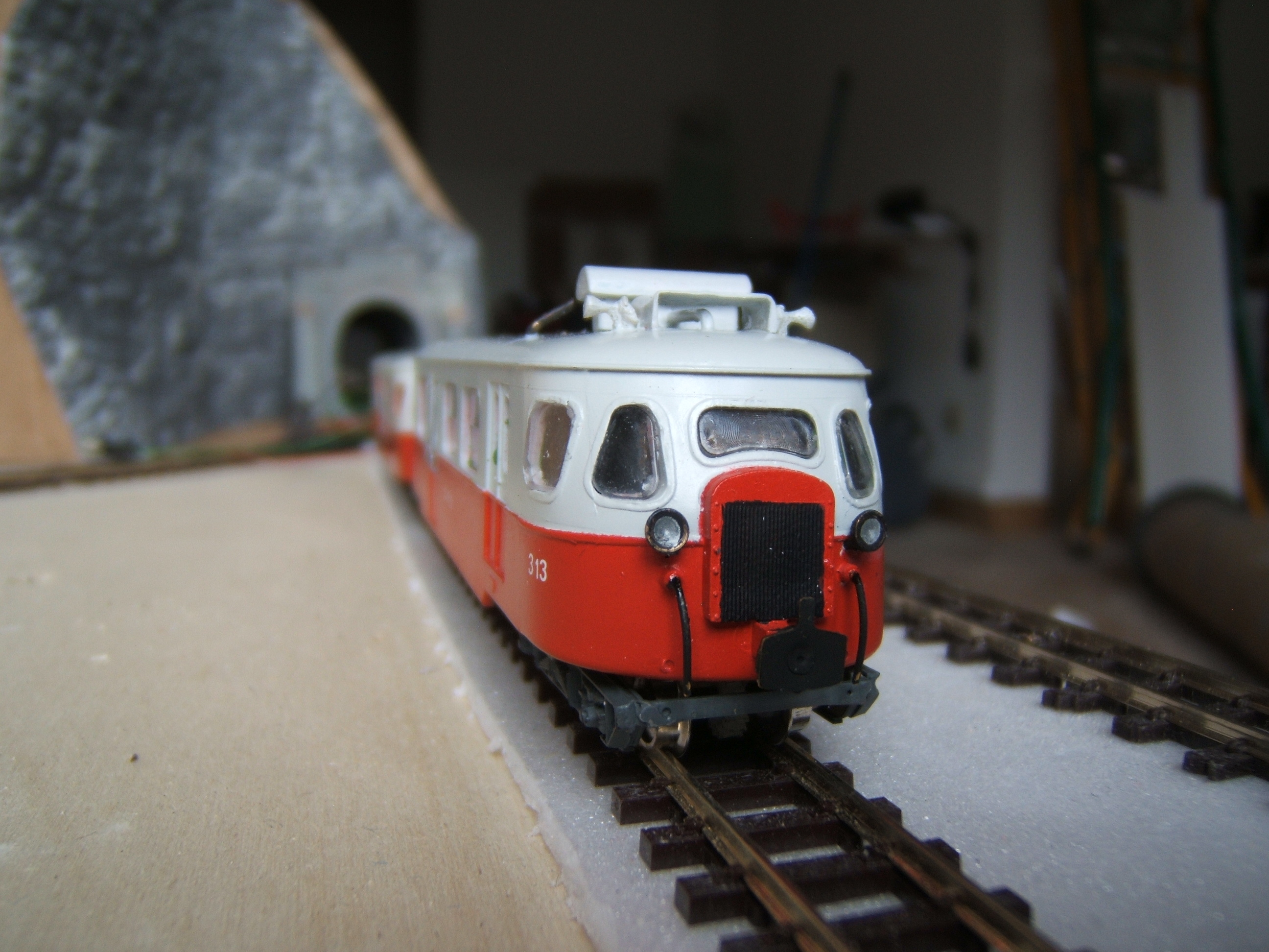

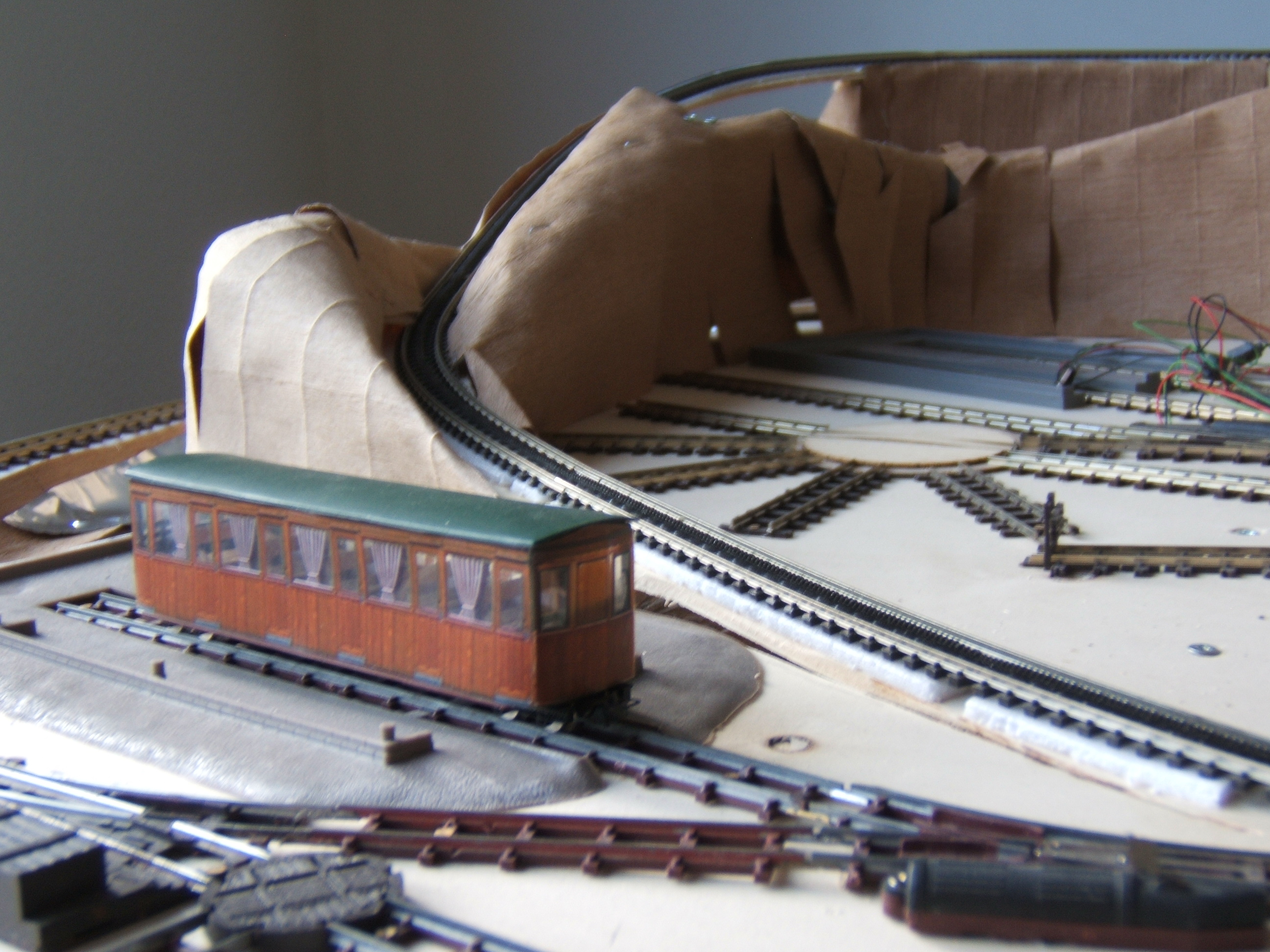

- Et puis... BILLARD a livré sa première automotrice avec remorque :rod_coeur :rod_coeur :rod_coeur :
Bon, matériel acheté il y a des mois, mais le résultat me plaît ; je pense que je ferai circuler à terme (X années :rod_mdr2 :rod_mdr2 ) mon train en version Vivarais

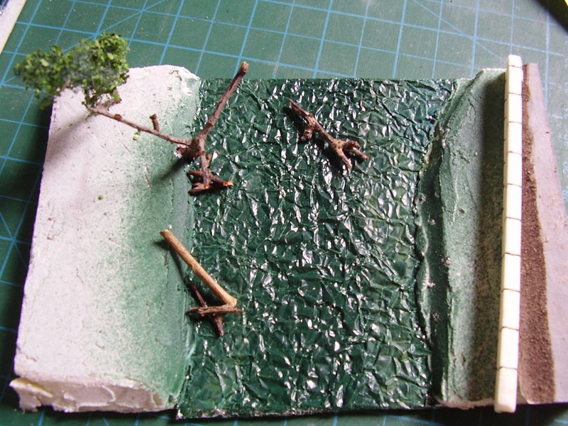

Pour le papier alu, c'est une idée qui va bien #B6

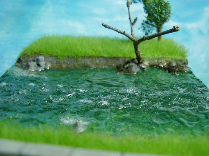

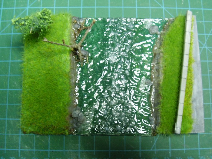

J'ai utilisé cette méthode mais après avoir froisser le papier, je l'ai peint (à la bombe) puis recouvert de plusieurs couches de médium en y incluant des petits rochers ou autres détails.
et ça donne ce résultat une fois le médium coulé et sec
Une vue rapprochée

content de voir que les cantonniers ont repris le boulot !!! :ok
le billard est superbe !!
chouette résultat, le bricolage du chat !!! E2

Messagepar Zébu » 14 05 2014 à 09:02
J'adore le rendu de mouvement de la flotte de Kahz du.
On s'y croirait.
E2

Impressionnant en effet le rendu de l'eau E2 E2 E2
Qu'est ce que le "medium" dont parle Kahz Du ? Je ne connaissais jusqu'à présent le medium comme un matériau pouvant remplacer l'agglo ou le contreplaqué. Mais là :F9
J'ai utilisé de l'alu parce que j'ai acheté de l'eau artificielle, et il demande que le support soit étanche; du coup, j'étais marron avec mon papier kraft, mais quelle peinture tient sur l'alu ?

Messagepar Sixtifs » 14 05 2014 à 16:59
Ici, il s'agit de médium acrylique pour artistes peintres.
En résumé c'est un peu comme le liant qu'on trouve dans les peintures toutes faites (liant+diluant+pigments).
Il existe plusieurs sortes de médium acrylique (transparent/opaque , fluide/gel, lisse/grumeleux, lent/rapide ...).
Cela sert à donner de la "structure" , du relief à un tableau ou à d'autres réalisations artistiques en techniques mixtes.
