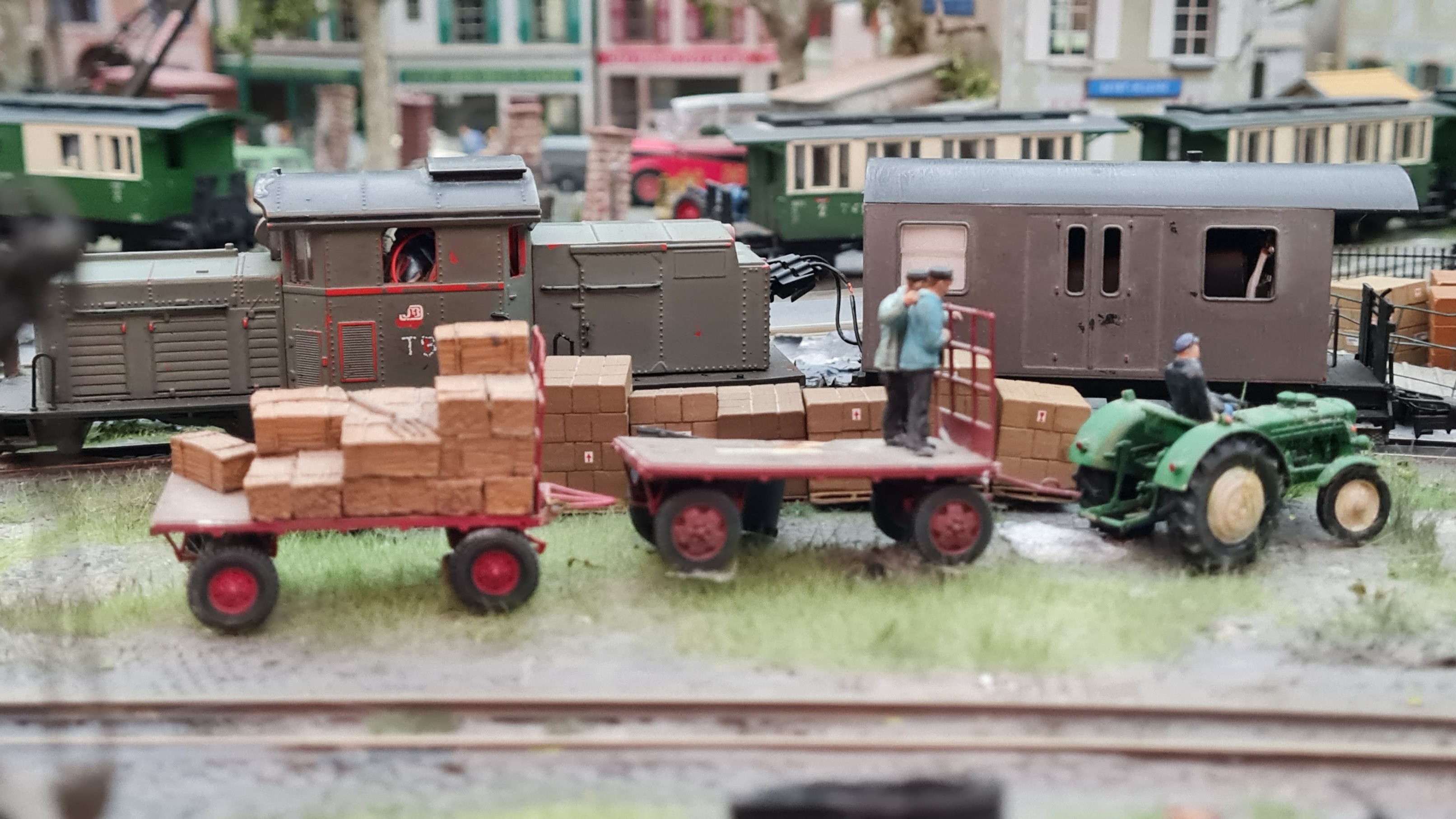

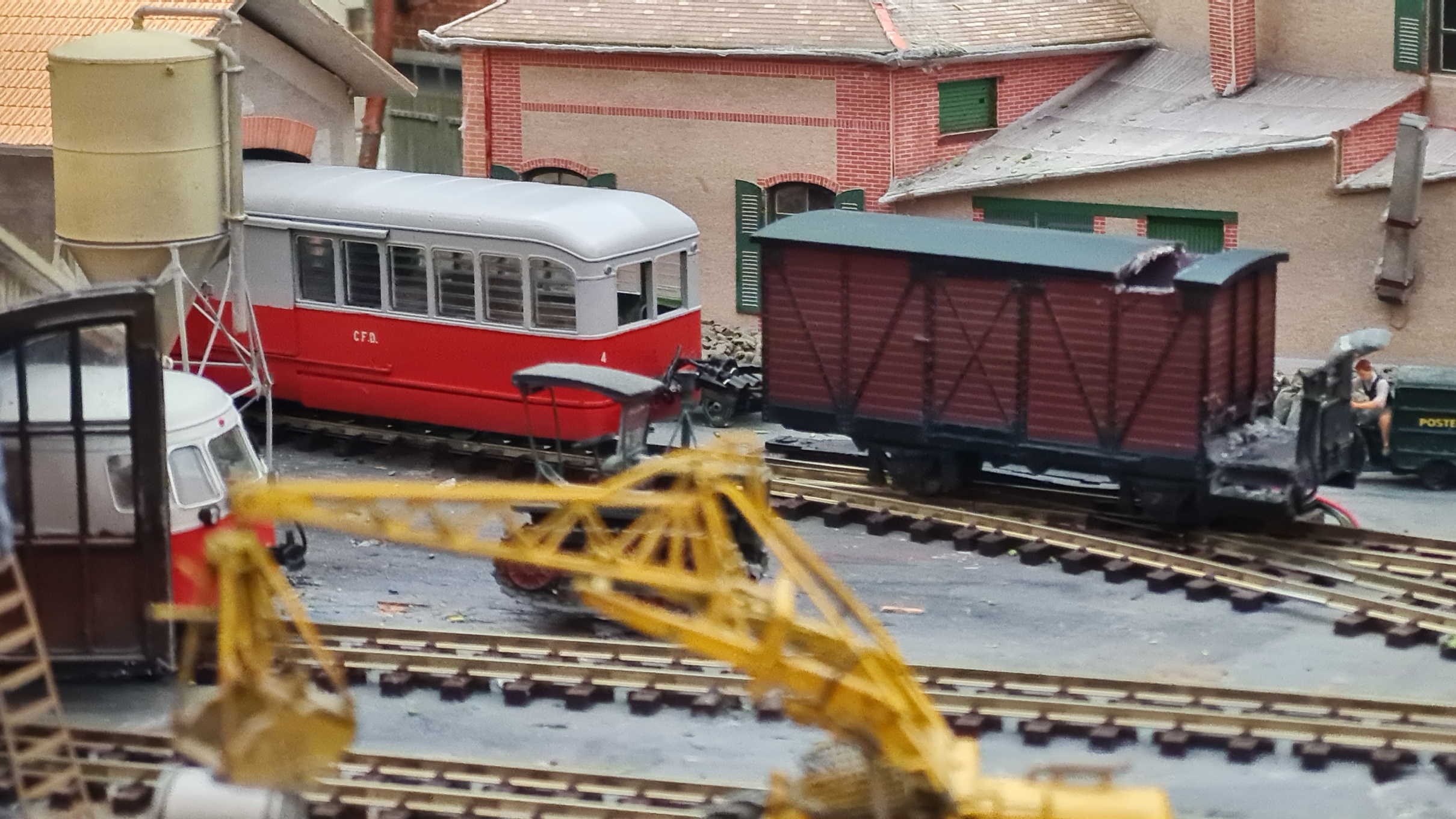

Le résultat est plutôt intéressant à mon goût par exemple sur un autorail de messagerie Oscar en insérant dans un petit wagon couvert je fais une vidéo

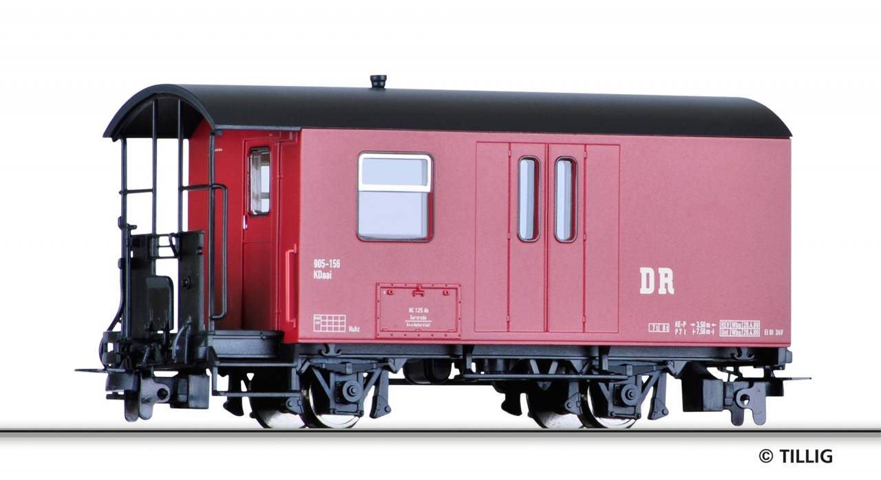

Pour ma part j'ai choisi la référence 03970 de chez Tillig,
Ce fourgon à la particularité d'avoir les deux essieux conducteurs d'origine, donc je m'en sers pour ré-alimenter les moteurs de mes locomotives afin qu'elle ne se plante pas sur les aiguillages et le fourgon permet de cacher le module sonore.
je démonte souvent le wagon pour ne garder que le châssis et en faire une version différente par exemple pour l'autorail Oskar, je lui ai monté dessus une caisse de couvert minitrain qui est plus adapté et que je pourrais par ailleurs peindre aux couleurs des CFD, mais surtout la capacité de traction de l'autorail Oskar est très très limité voir nul et en fait c'est le seul wagon qu'il arrive à tirer, car la qualité de roulage de ses wagons est supérieur à la moyenne.
Mais l'opération coûte très cher, 43e le fourgon, 35 e la capsule, plus les couplages aimantés ect....
Je ne prendrai certainement pas le risque de le mettre dans mon petit fourgon CFD trop fragile et d'ailleurs probablement trop petit (d'ailleurs sur le couvert minitrain j'ai du faire une découpe dans le plafond).

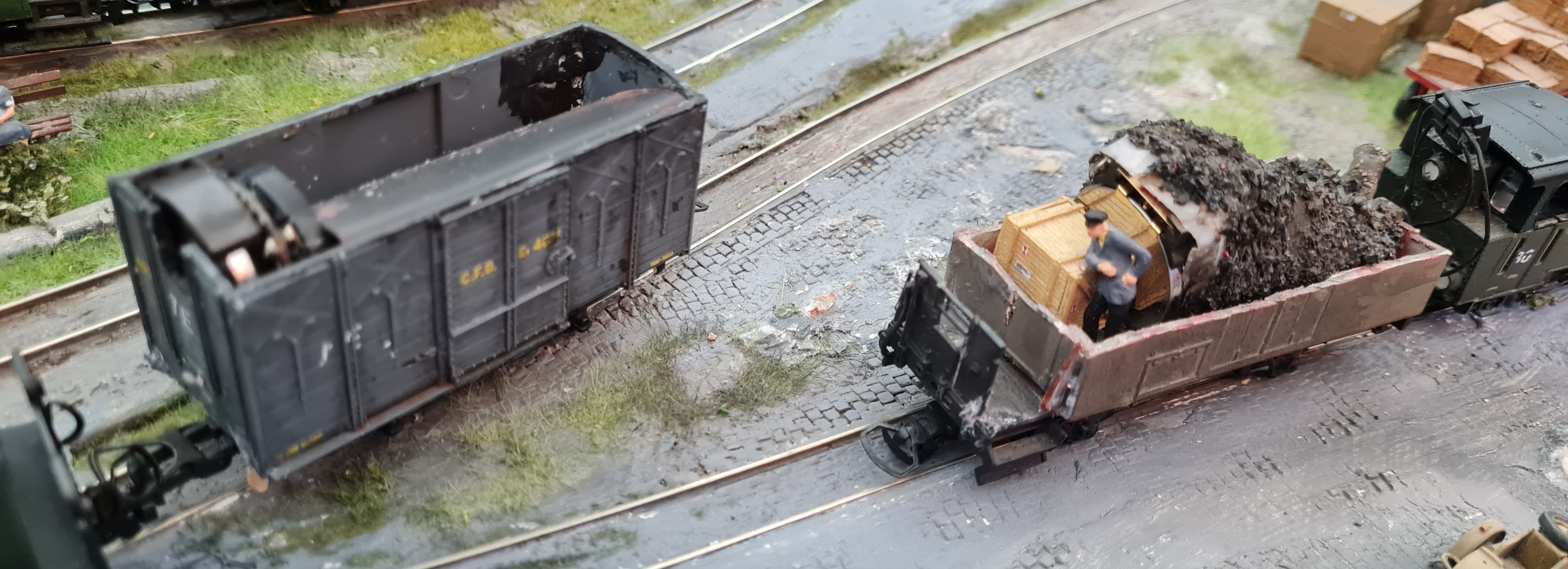

Messagepar pierrecab » 11 12 2023 à 13:30

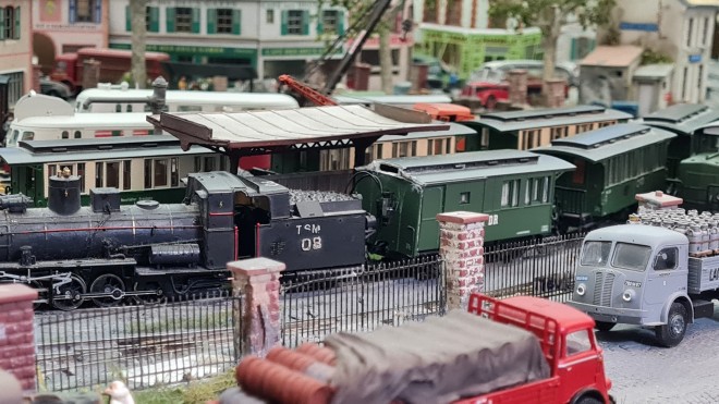

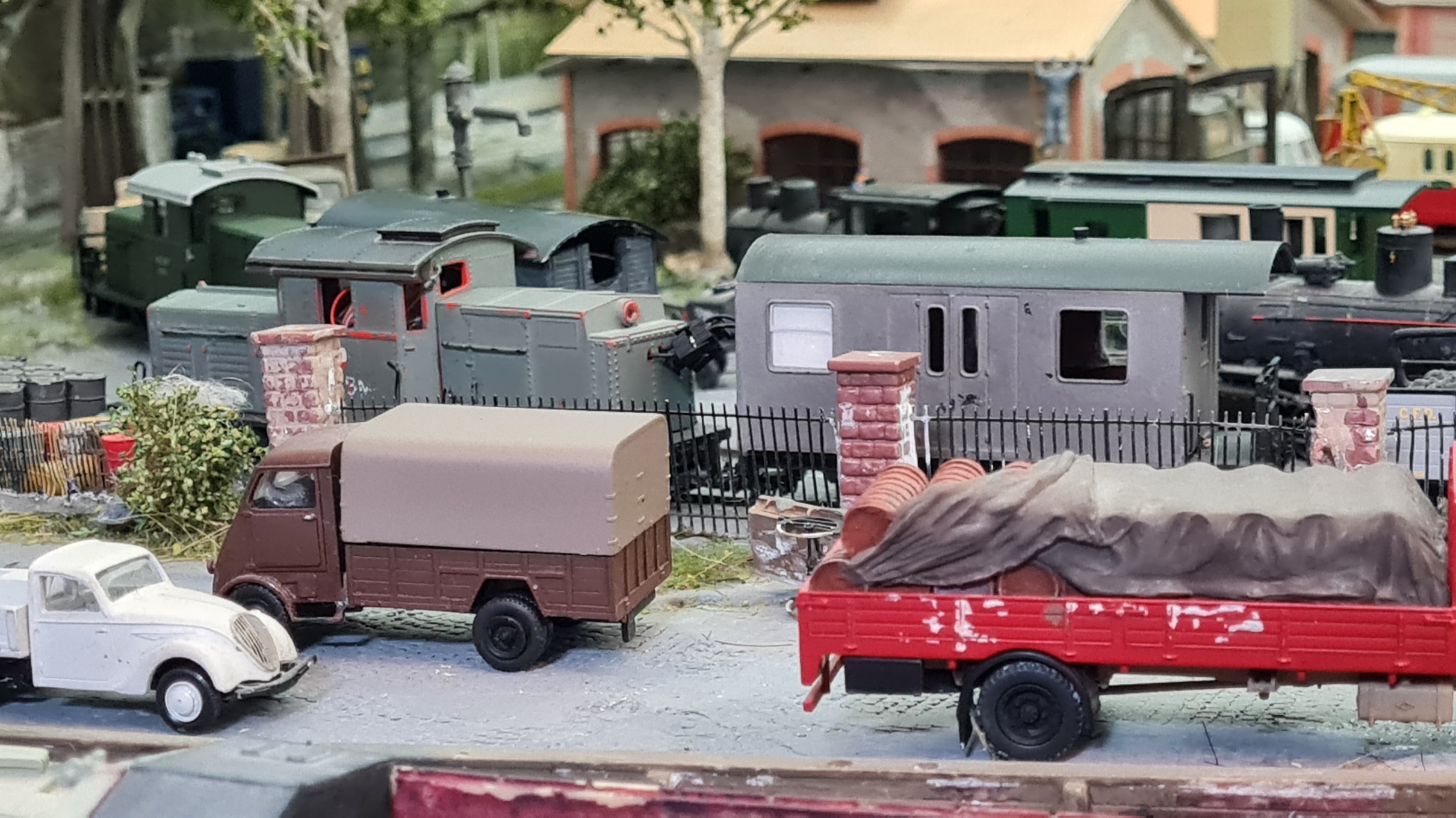

Autre variante de camouflage, toujours un peu bâclé mais c'est un peu ma marque de fabrique C7
pierrecab

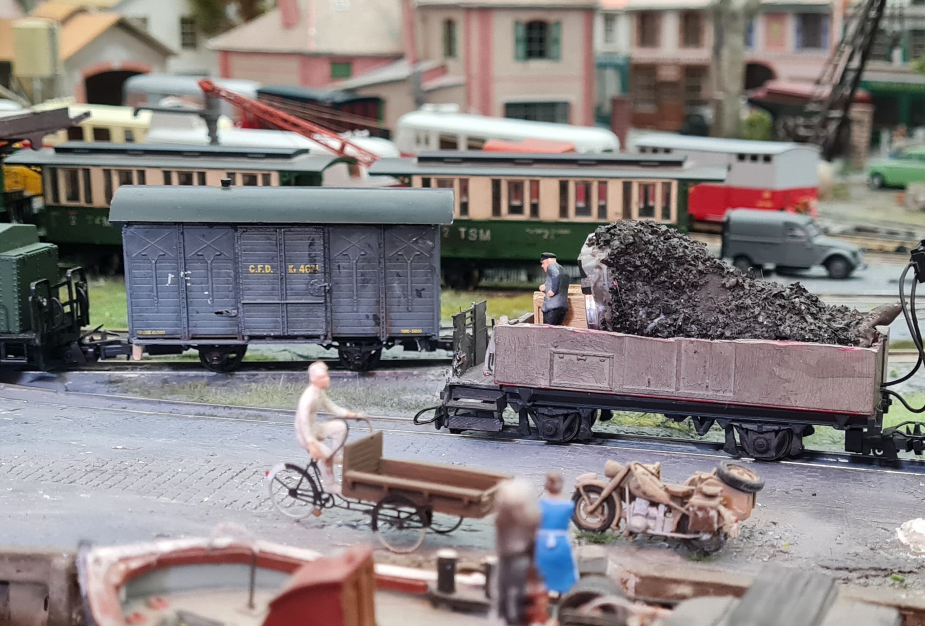

Messagepar pierrecab » 11 12 2023 à 13:35

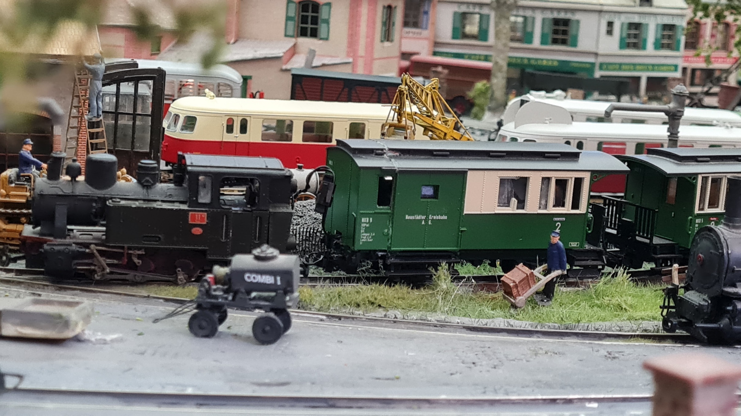

Pour les rames voyageurs j'ai utilisé des voitures mixtes Tillig que j'ai raccourci à la taille du châssis du fourgon toujours en attente de finition bien sûr
pierrecab
Messages: 1409
Re: La rue des deux gares

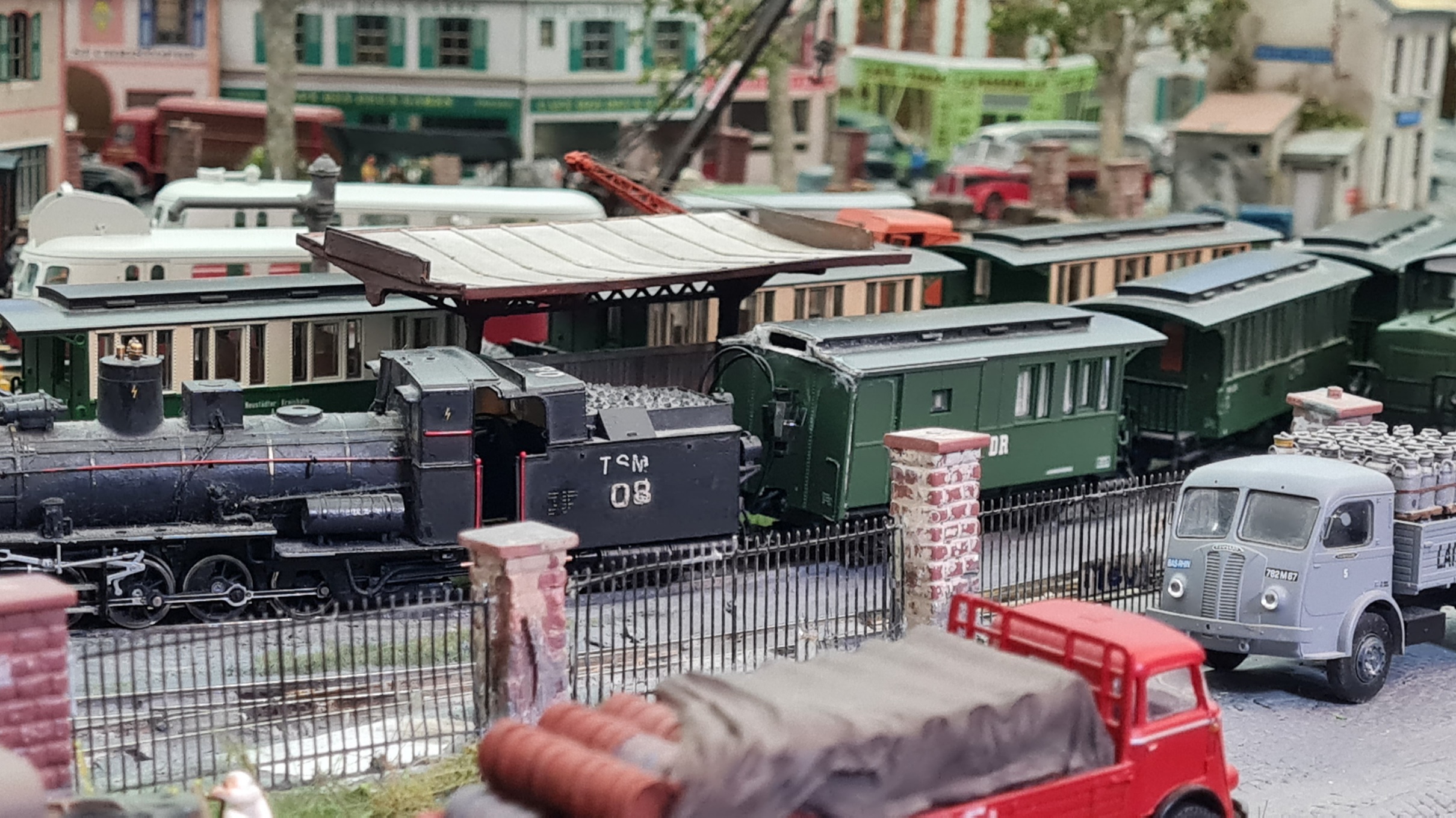

Messagepar pierrecab » 11 12 2023 à 13:41
Et pour finir ma bonne vieille Lilliput bien charcutée qui est la seule à avoir hérité de la caisse d'origine
Ainsi tout le parc moteur de la rue des Deux Gares et sonorisé, j'ai un faible pour ça :rod_coeur
