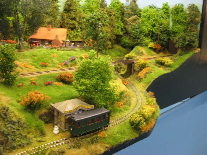

1er dio pour test....2005 déjà
diorama (20).JPG (134.51 Kio) Vu 2918 fois
Après acheter du papier qui garde la forme est aussi une option qui si j'ai bien compris demande de floquer des fibres.
S'il y a de grandes surfaces à floquer, sans outils particulier (grassmaster Noch et concurrents) il faudra se contenter de fibre rase à courtes sinon les longues seront plus dures à redresser....méthode Alain Pras....grand coups sous le socle pour tout mettre au droit.
L'inconvénient est que tout va être secoué, l'avantage c'est que si rien ne bouge c'est que c'est bien collé #B5
