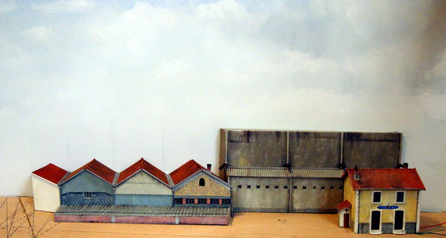

YVES a écrit:Les parpaings, sur le mur de gauche, sont aussi TB. Texture ou gravure ?
E2 E2 E2
Carton-plume, mais gravé avec une pointe plus fine pour ne pas trop le "marquer".

Re: Projet Dunières: c'est parti!
Messagepar YVES » 22 04 2010 à 19:52
Alors, joli travail de peinture pour le dégradé au niveau des joints ! Aérographe ?
E2 E2 E2
Messagepar Galloping Goose » 22 04 2010 à 20:06
Non, non, tout à la Prince August et terres à décor. j'avoue que je ne suis pas un fan de l'aéro pour la partie décor....je réserve plutôt ça pour le matériel roulant.... #B5

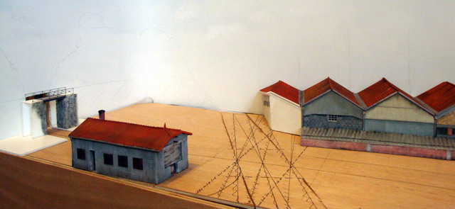

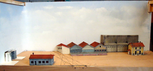

Bon, alors voilà, les bâtiments principaux sont montés (il restera certainement quelques façades à réaliser en "bas-reliefs", mais l'essentiel est fait. Alors je n'ai pas résisté à l'envie de faire quelques photos pour vous montrer un peu la disposition sur le module de gauche (celui qui comportera le plus de bâtiments, en fait) avant d'attaquer "le dur", emboîter tout ça pour que ça ressemble à quelque chose de cohérent. La forme du ba^timent en bout de l'usine peut paraître un peu "bizarre", mais il est à peu près comme ça dans la réalité, et de plus cela mepermet de forcer un peu la perspective pour la jonction avec le fond de décor....RDV dans deux ou trois ans.... :F5 :rod_siflet
Bernard.
Galloping Goose

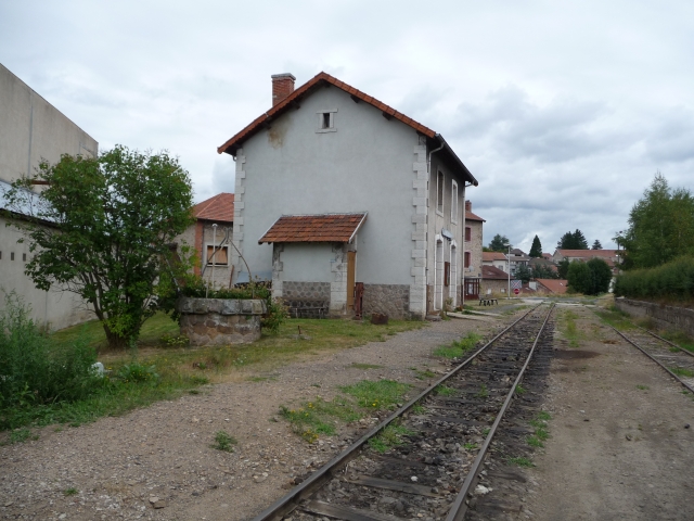

Par contre, je ne voyais pas ce grand bâtiment juste derrière le BV :F9 :F9 :F9 Un début d'Altzheimer? :H2 :H2 :H2

Messagepar Galloping Goose » 23 04 2010 à 08:40
Une spéciale pour Gérard ... #B5
J'ai pas trouvé de photo vraiment de face du B.V où on voit ce bâtiment derrière (très esthétique, d'ailleurs... :mrgreen: ), mais si tu as l'occasion de voir une "vue d'avion" , par Google earth, par exemple, c'est encore plus flagrant...

Messagepar Gérard Huck » 23 04 2010 à 18:15
Merci pour l'info. Pas besoin d'aller sur Google, je te fais confiance...mais dans trois semaines je serai sur place et j'irai quand même vérifier ;) ;) ;)

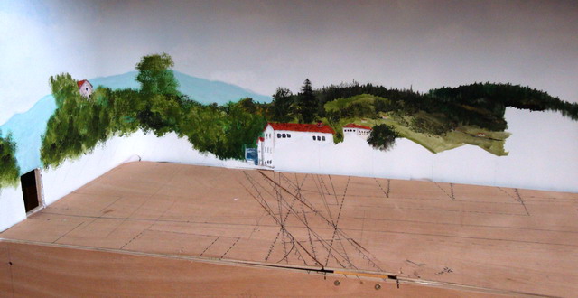

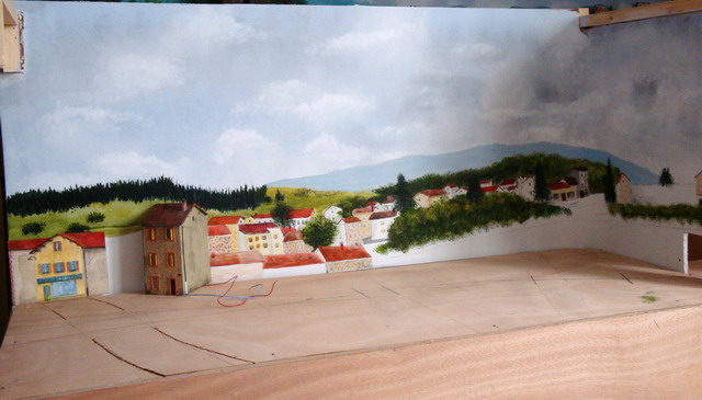

Après les bâtiments principaux, attaque du fond de décor avant d'attaquer la partie purement mise en place. Changement de "technique" comme je savais que ce serait assez long, j'ai abandonné la peinturer à l'huile vraiment trop longue à sécher et pas adaptée vue la taille des fonds à réaliser. Donc, acryliques et temps de séchage rapide E2 . Ca m'a tout de même pris un certain temps, car il y a de la longueur....en plus, je n'avais pas trop de photos de ce côté (ben oui, vous savez bien, je voulais faire dans l'autre sens.... :H2 ), donc, place à l'imagination...pour la partie verdure, pas trop de soucis, mais je me suis aperçu que la réalisation des bâtiments, malgré la grande longueur de mes bras, n'était pas évidente... H4 . Mais là aussi, c'est surtout essayer de reproduire une "ambiance" plutôt que la pure réalité. Donc, ne vous amusez pas à comparer avec le site réel, il y a sûrement des (grosses) erreurs.... :mrgreen: . Bien sûr, les parties non peintes seront cachées par les bâtiments réalisés plus haut. Pour la partie droite, je me suis aperçu que j'aurai encore au moins 2 façades à réaliser en trompe-l'oeil, cela permettra ainsi de "cacher" un peu certaines maisons dont je ne suis pas trop content....

Messagepar Gallavael » 30 04 2010 à 17:56
Si tu m'avais dis je t'aurais fait des photos. Mais ça ressemble plutot bien à la réalité #B6

Bravo pour le fond de décor !!! #B6 E2 E2 E2 ... est-ce peint directement "en place", ou peint "à plat" puis mis en place dans le caisson ?
