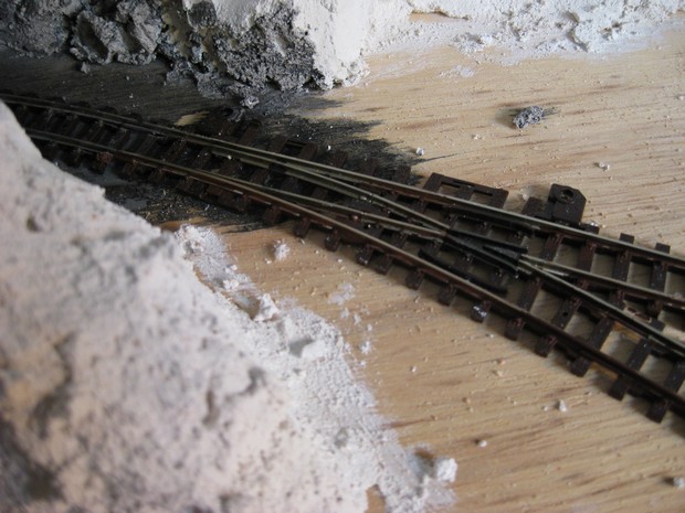

Messagepar pelican » 30 09 2009 à 14:07
le plus simple, pour éviter un cablage conséquent, c'est encore l'aiguille Roco, avec pointe de coeur isolée ! ! pas terrible, mais bon, patinée, ça passe ! ;)
photo d'une aiguille roco Hoe sur mon futur réseau On18, en attente de ballast !
aiguille roco hoe.jpg (88.87 Kio) Vu 2280 fois
je vais utiliser ces aiguilles car en plus, elles sont talonnables ;)
