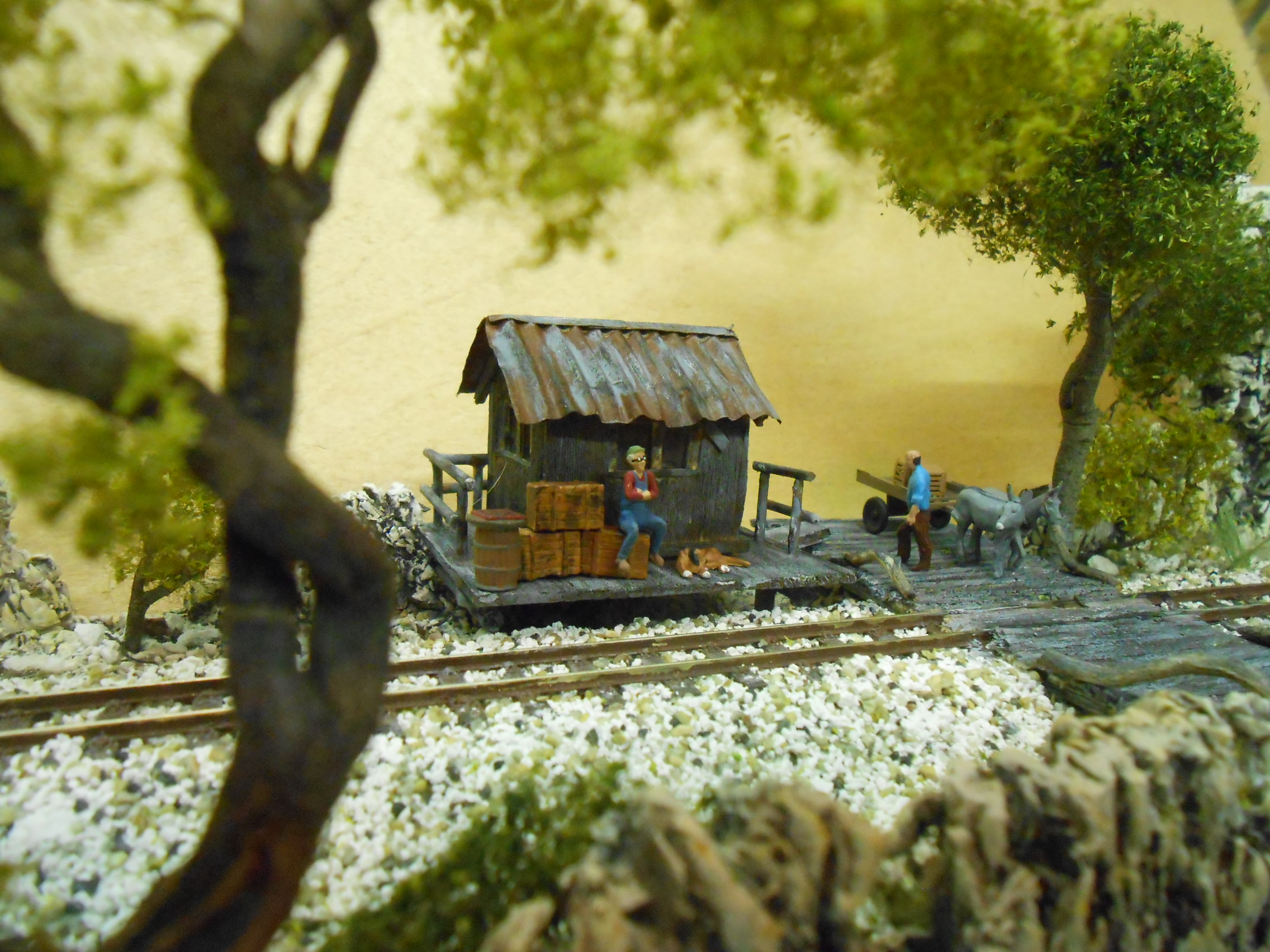

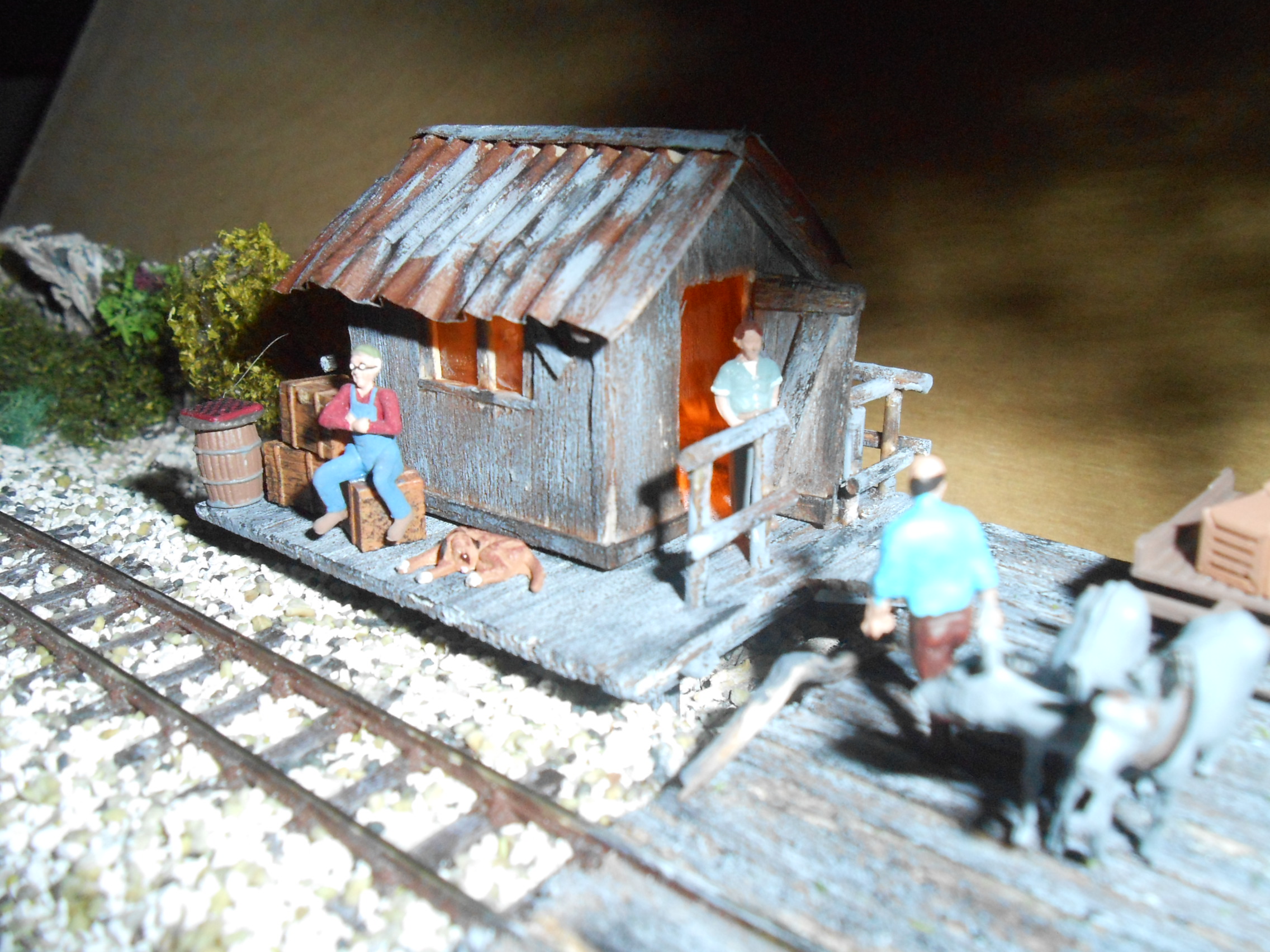

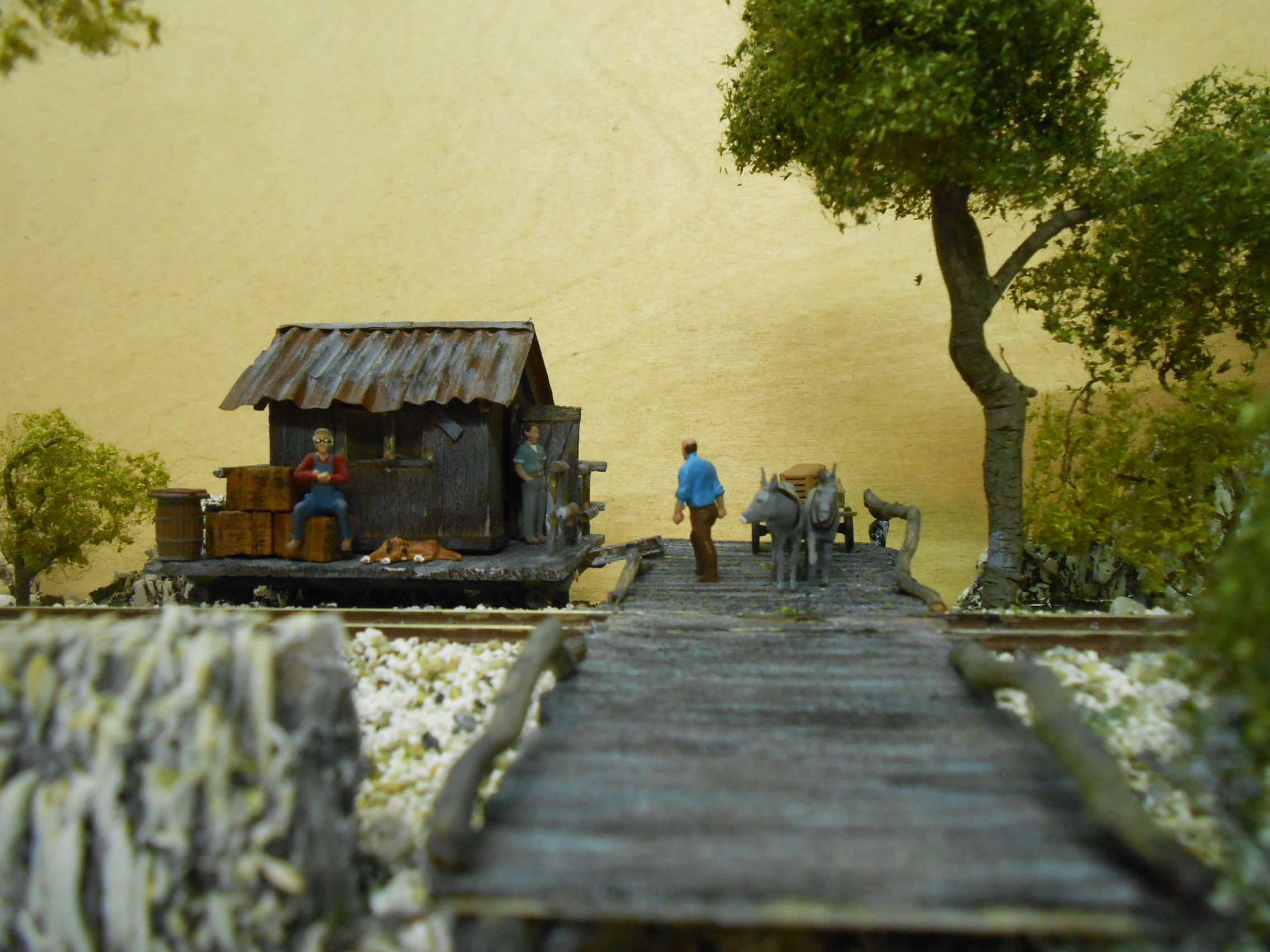

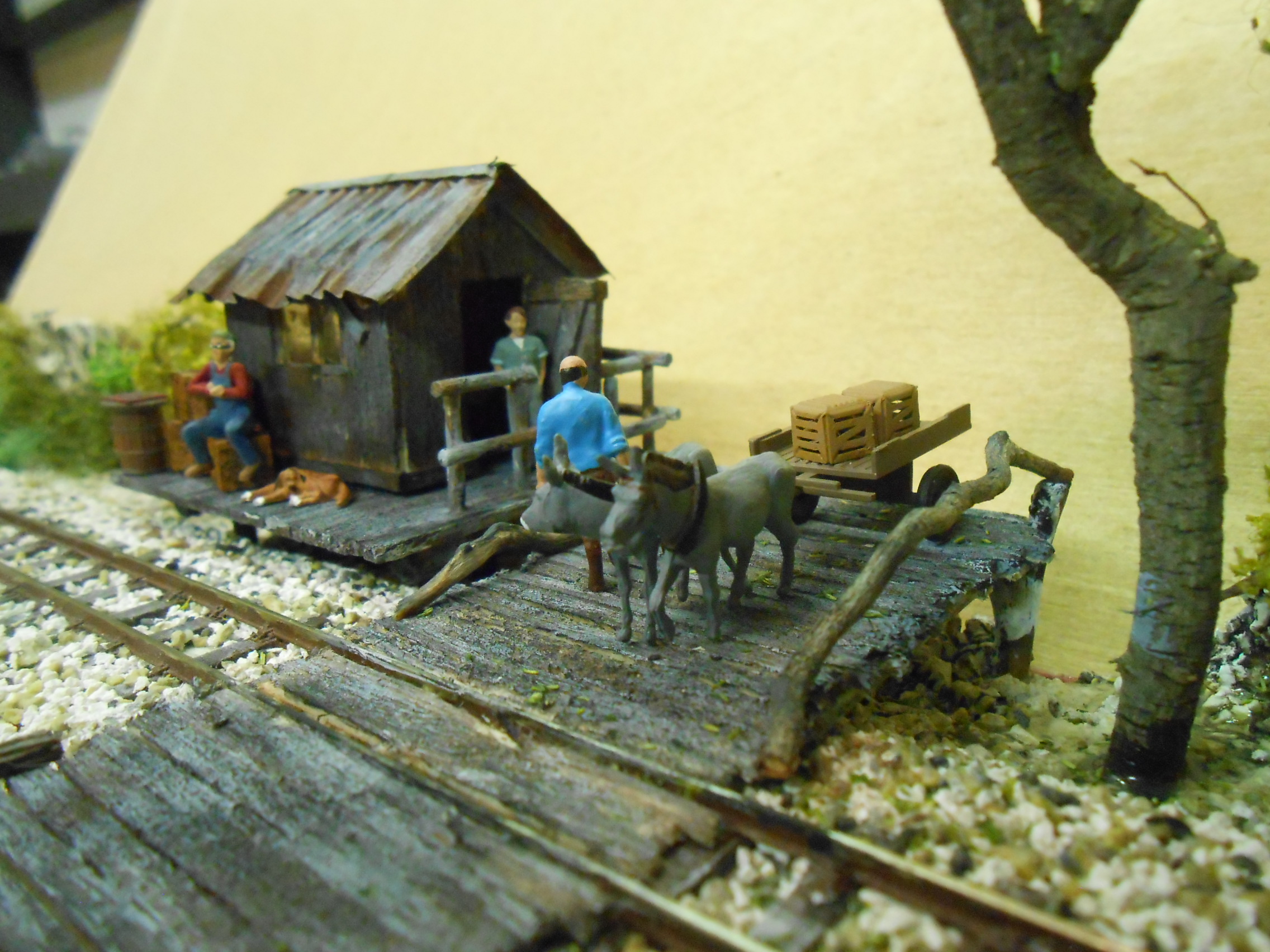

Re bonjour a tous, après de nouveaux soucis de santé, puis des vacances pour se remettre sur "les rails" me revoilà. :F5

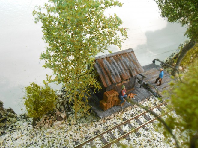

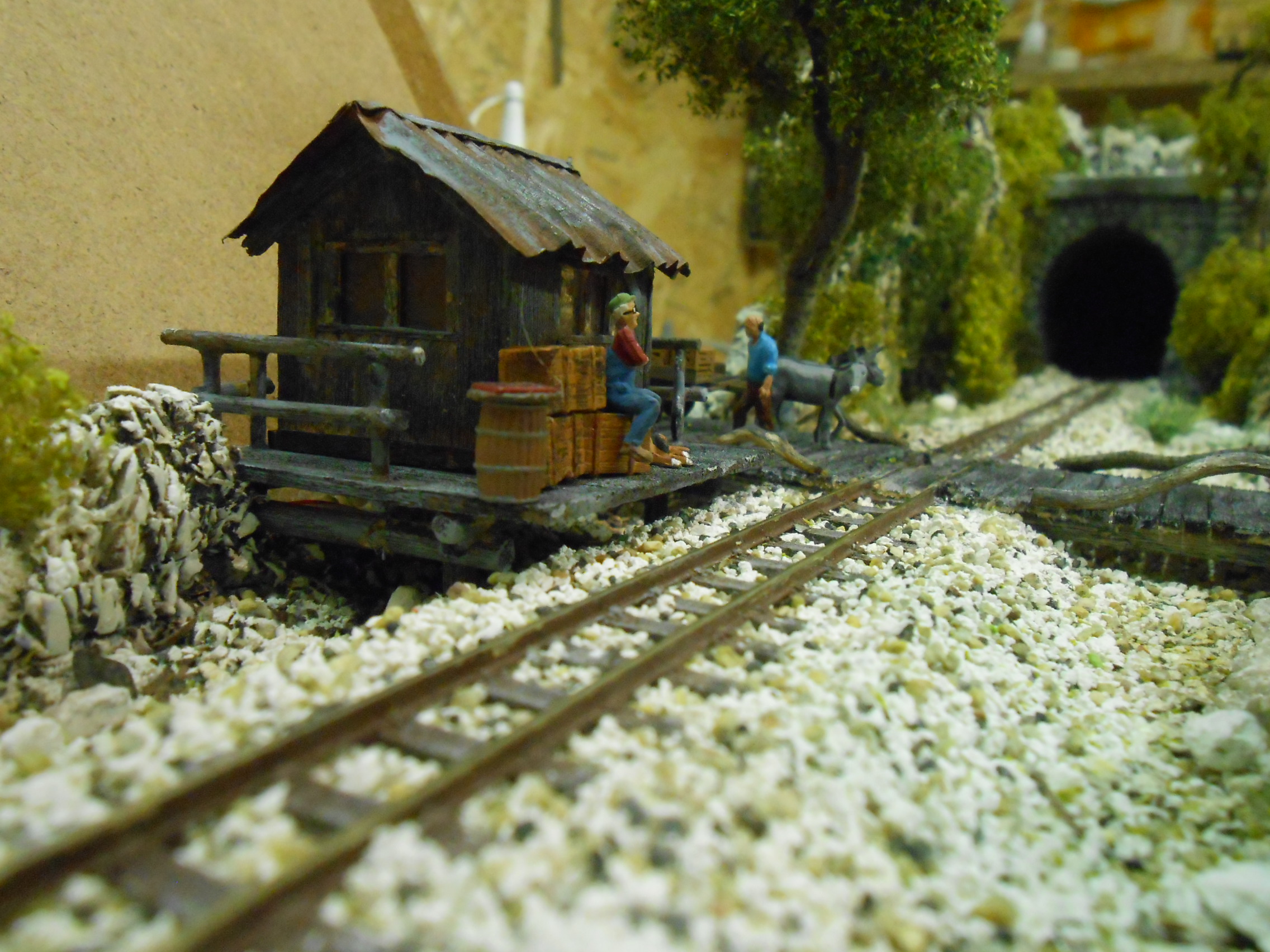

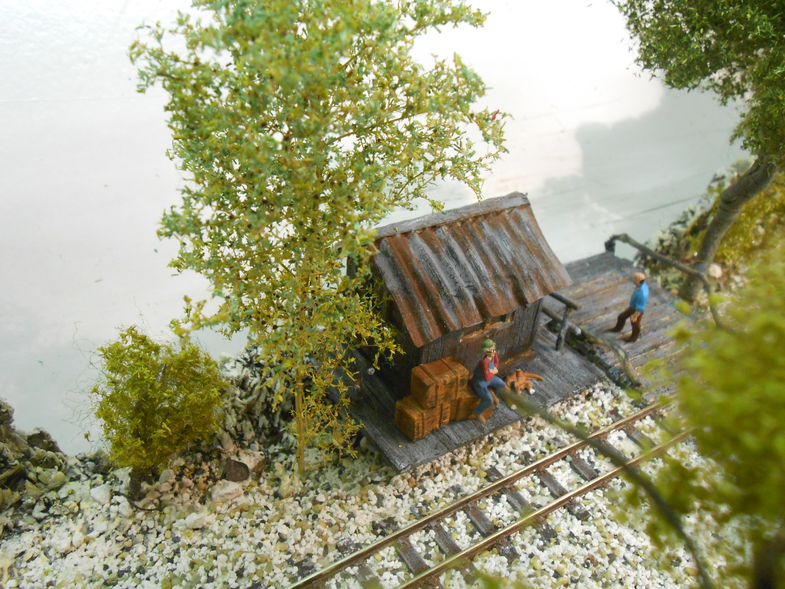

Je me suit remis sur mon petit passage que j'ai très amélioré avec une cabane, je n'ai pas fais de photos pendant la construction, pas forcément volontaire mais il fallait que j'avance sur le "Dio", j'ai déjà perdu trop de temps. :F9
Tout est en balsa de 1 mm puis poncer pour affiner
La cabane est du même acabit que le ponton, tout balsa, les rambardes sont faites avec des cure dents et les poutres support de la cabane sont faites avec des pic a brochettes, rien d'extraordinaire la dedans
Le toit est fais avec du carton dont j'ai décollé les deux couhes extérieur pour ne conserver que la feuille ondulé de celui ci
La teinte du toit est faite avec un ton rouille utilisée pour les rails puis dry brush de gris et de noir
Les tons de la cabane sont lavis noir, lavis peu dilué de gris foncé puis gris clair, dry brush de brun foncé puis de noir, j'ai voulue ce type de bois brûle sur la cabane :prrrt:
Les personnages sont des Noch, les teintes du ponton cabane et du passage sont;
Lavis noir très dilué, lavis gris foncé peu dilué puis gris clair, dry brush de brun foncé de blanc puis de noir :F9
J'ai voulue faire une photos de nuit puisque j'ai mis une Led jaune- dont j'ai peint la base en noir pour atténuer la luminosité mais il y avait le flash ! Zut. :E1
Encore un peu de taches de mousse par ci par la, quelques retouches de teintes et ça devrait être pas mal mon histoire, ensuite les Iris et l'eau ???
Ben oui c'est pas encore fini de ce coté la. :C2

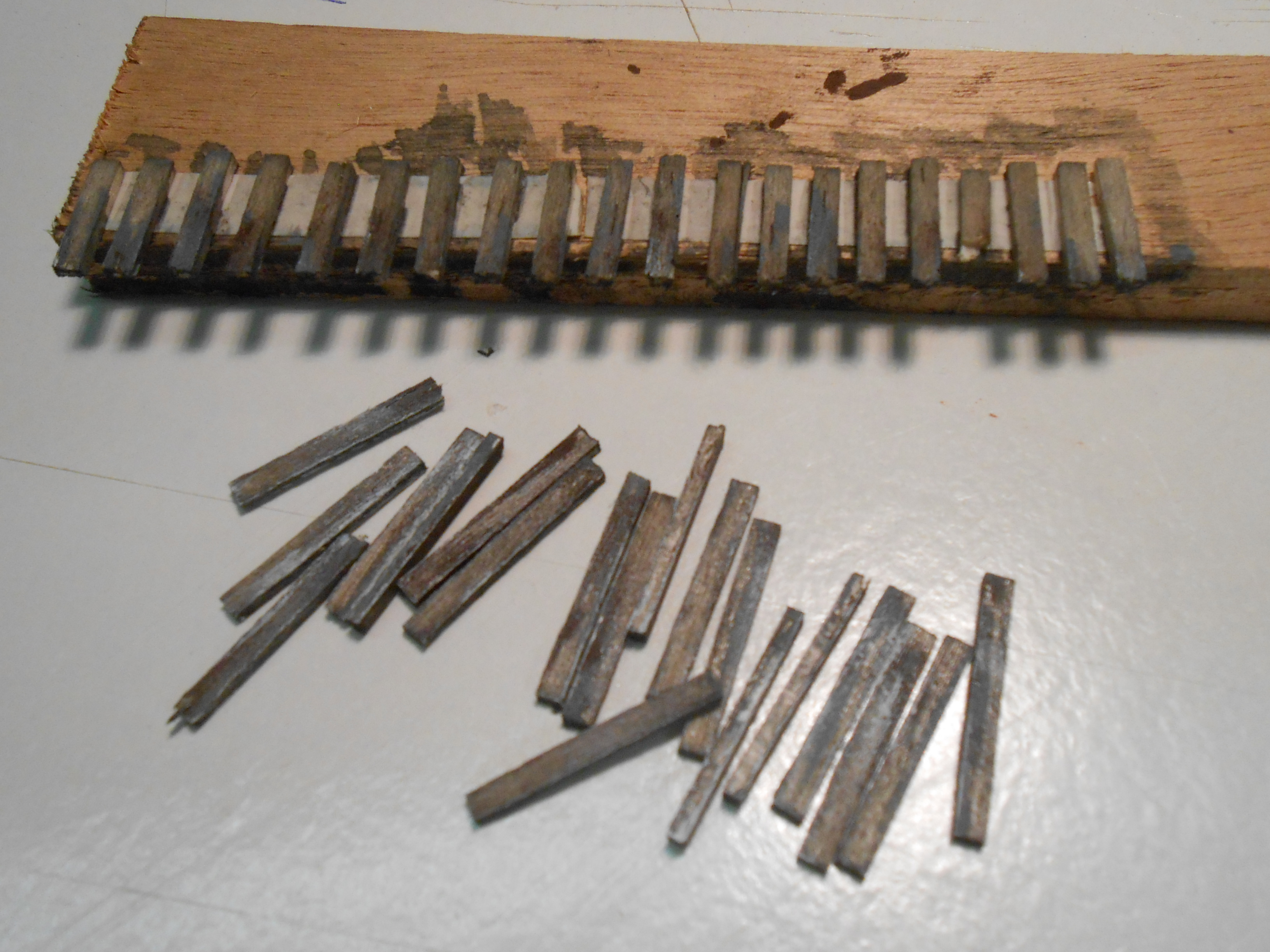

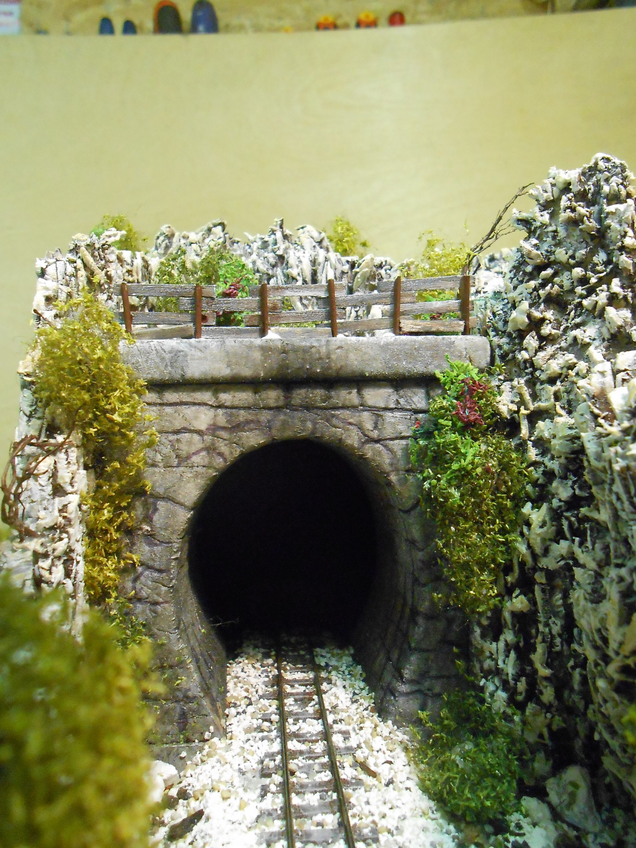

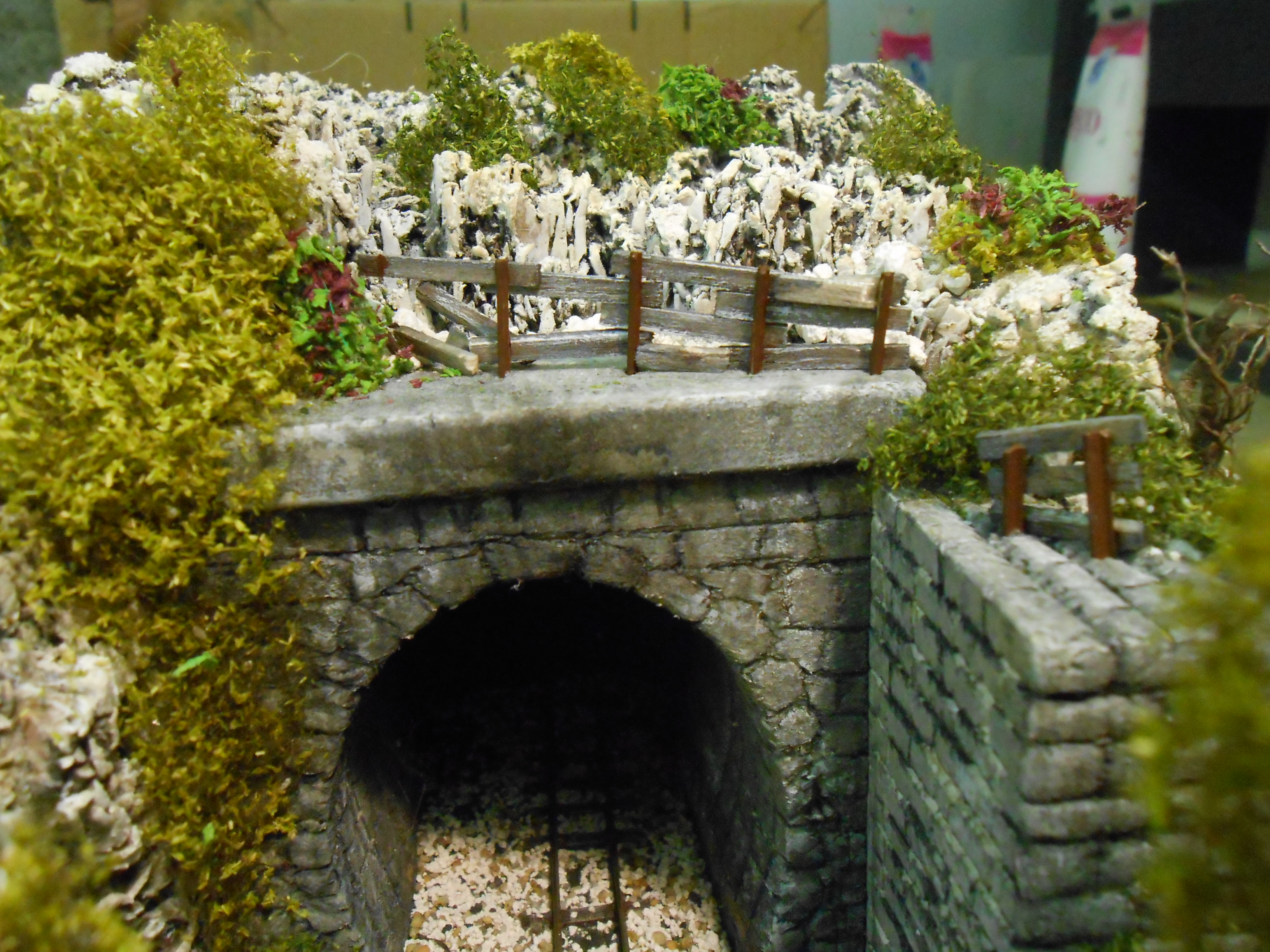

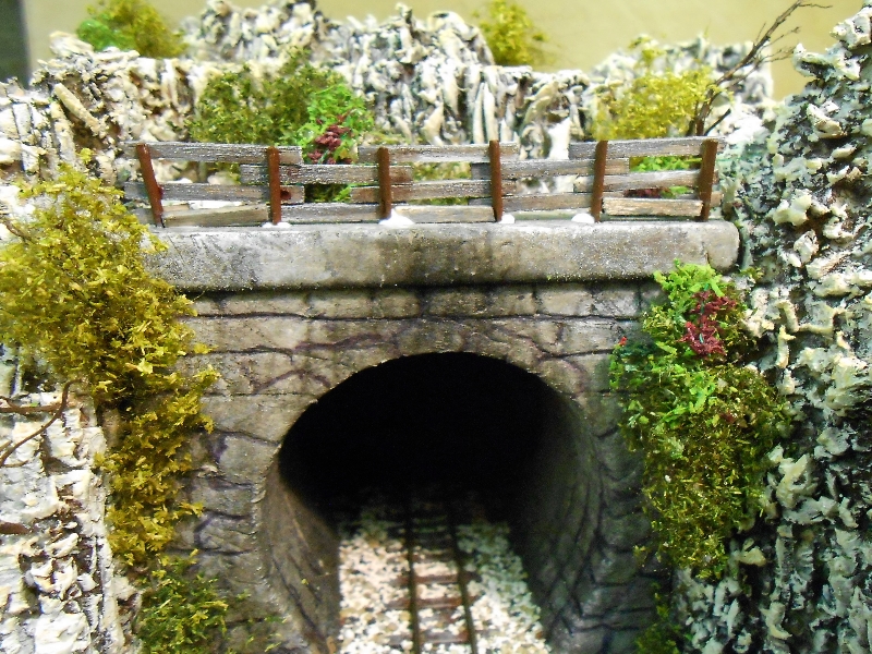

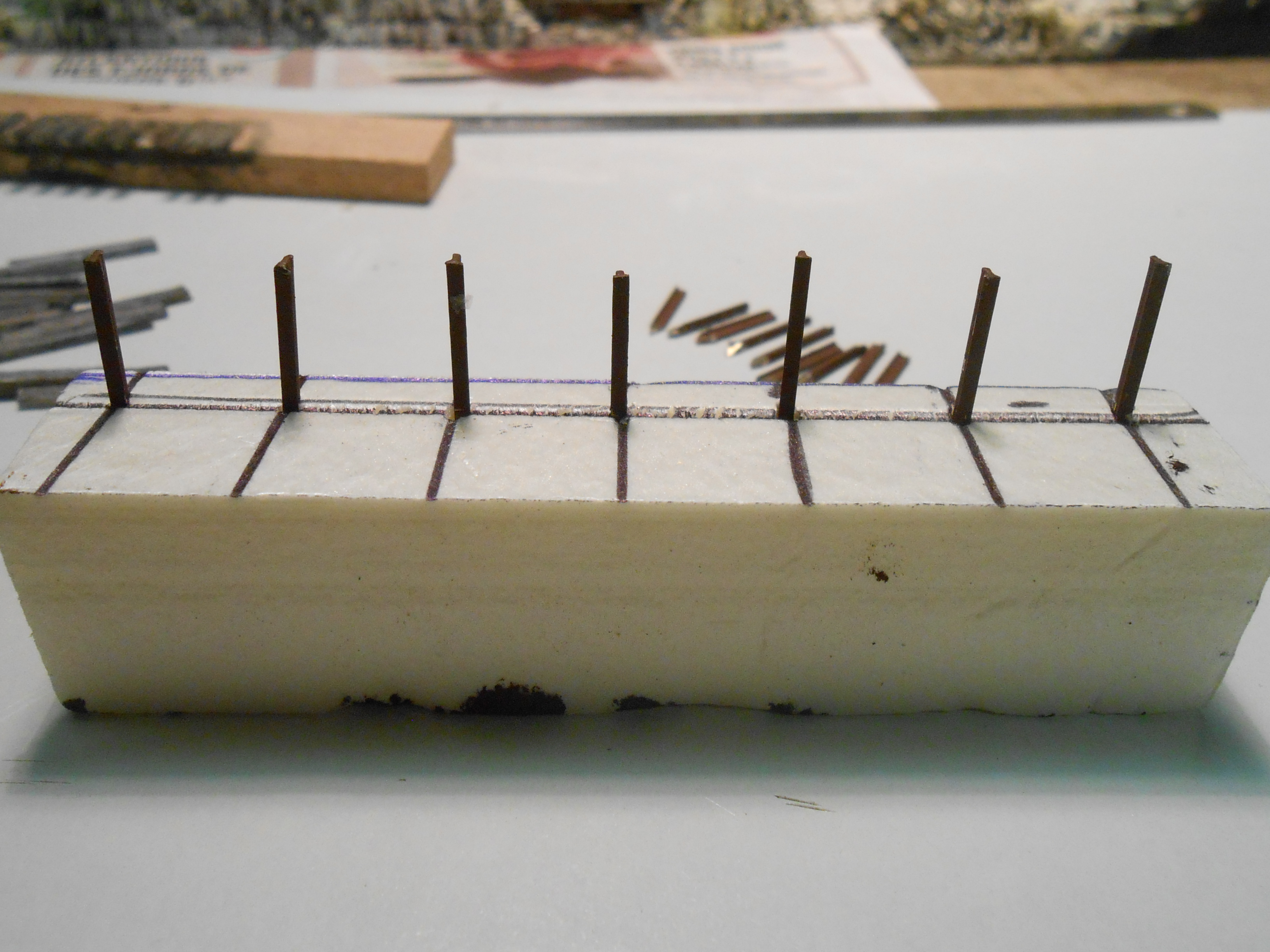

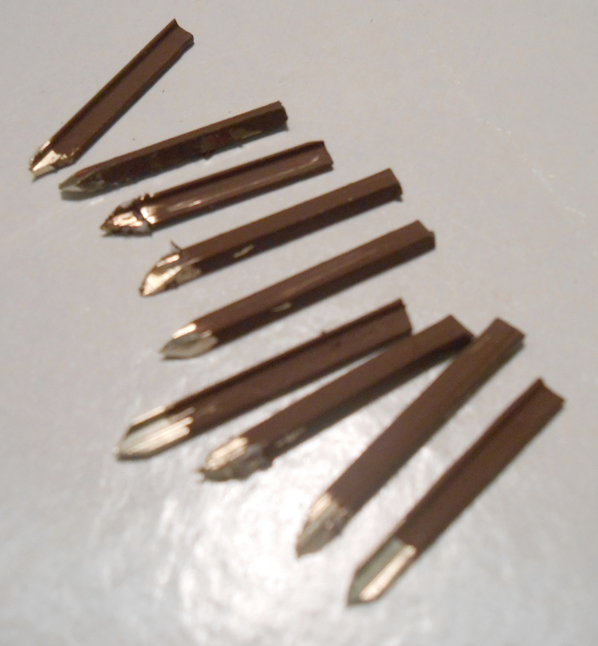

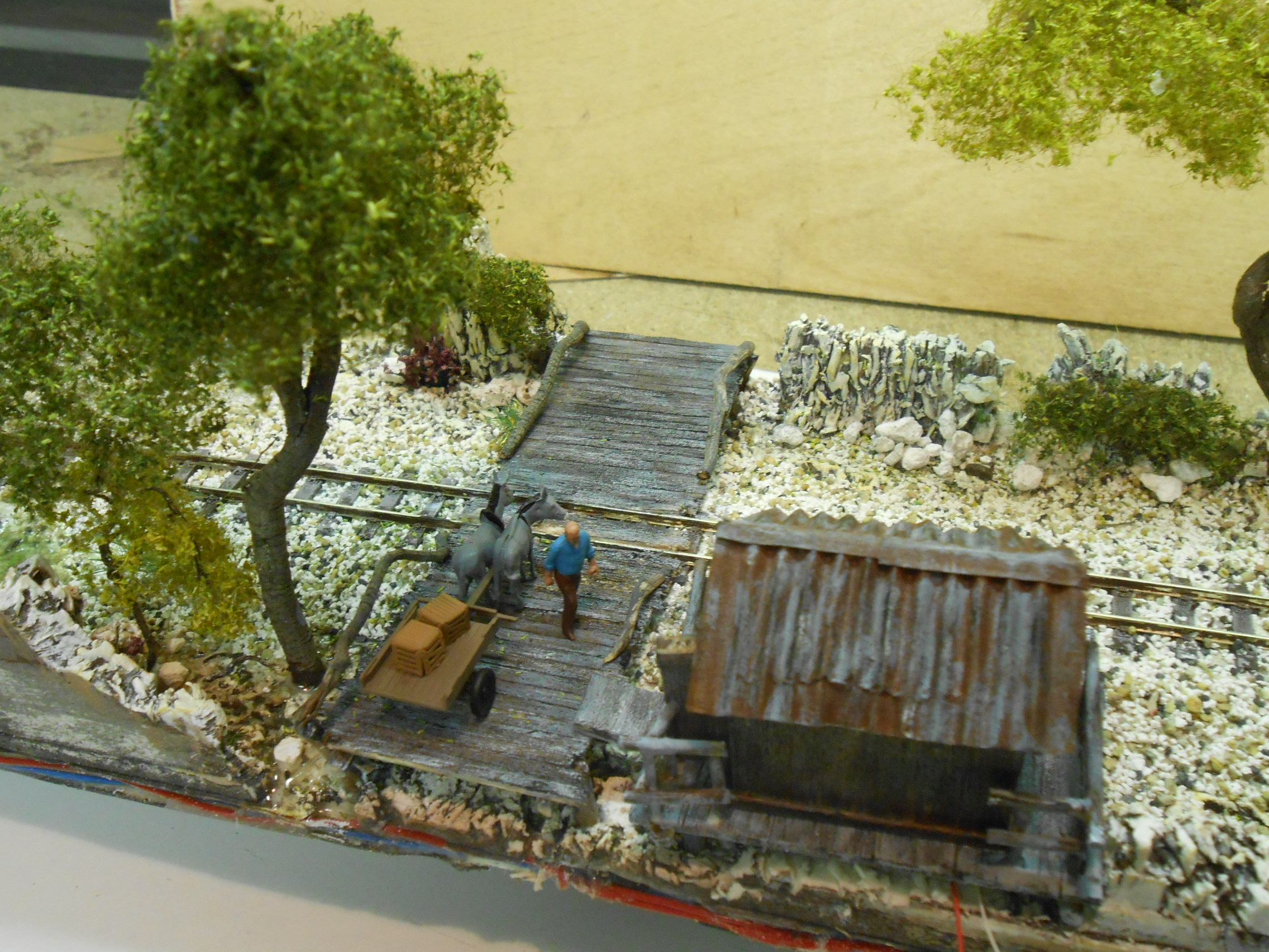

Comme tous bon tunnel qui se respecte, les miens ont besoins de pare pierres, alors voila, c'est chose faite. :prrrt:
J'ai pris des chutes de rails coupé et affûte d'un coté' pour percer le Dépron puis peint ton rouille bien sur :F9
J'ai fabriquer des traverses bois dans le même style que le passage planchéié, balsa peint.
Puis j'ai planté les "rails" dans un bloc de Dépron pour pouvoir t collé les traverses bois, la photo avec les traverses est loupé je ne peut pas la mettre, désolée. :C2
Cà donne çà sur un portail de tunnel, il y à eu des éboulis et ils n'ont pas encore eu le temps de réparé, m..... ? :F9
Et ce résultat sur l'autre portail, moi je trouve sympa. :rod_coeur

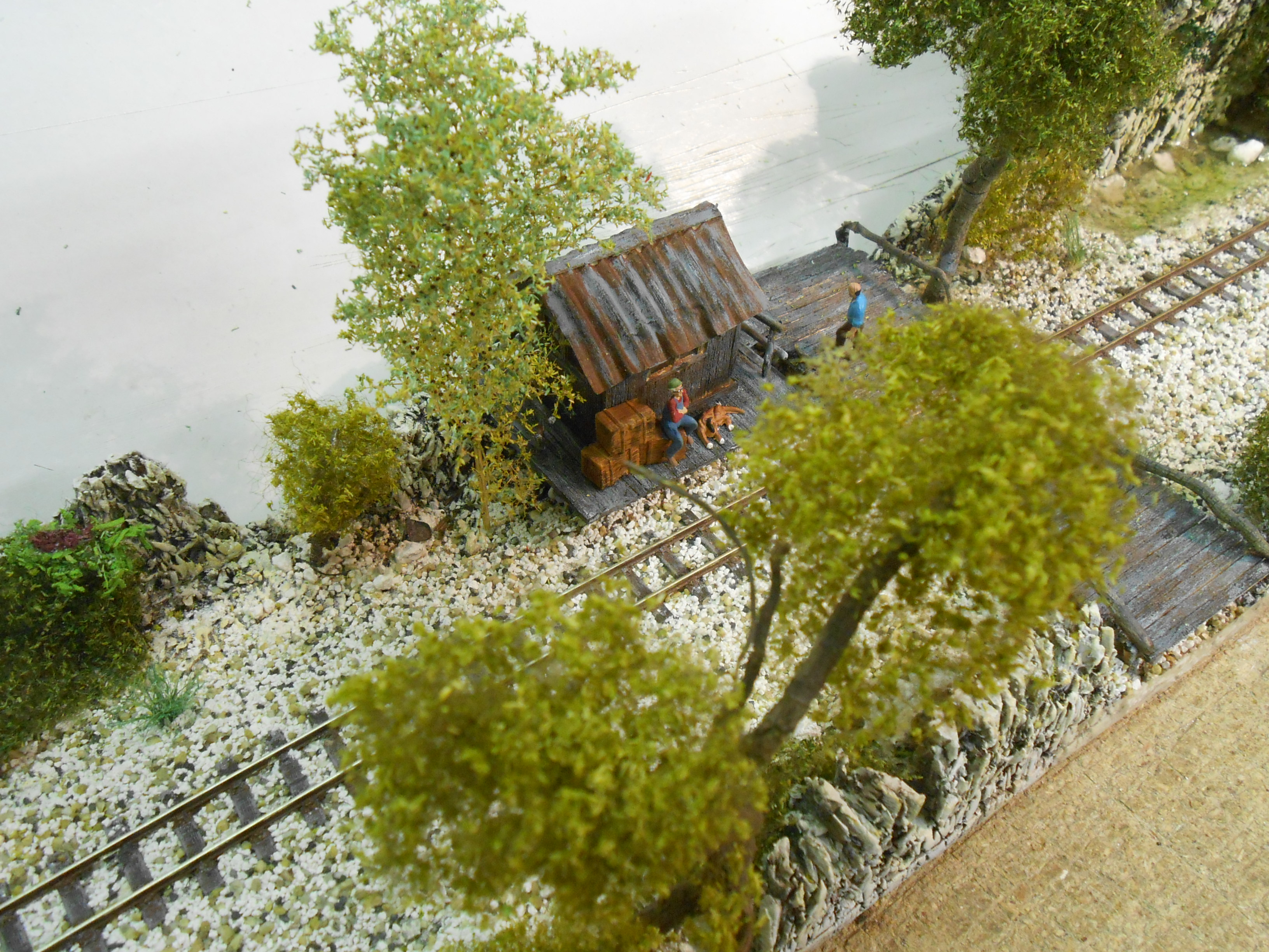

Sur le fond du Diorama, a coté de la cabane, j'ai rajouté un arbre, branche de zechium floqué 2 tons, un vert clair presque jaune et un vert clair,avec du Heki
Vloila voilou pour le moment, encore des choses a faire coté eau et fleurs + des reprises par ci par la :H2 :C4 #A8
Qu'en pensez vous :C2 :C2 :C2

Messagepar Zébu » 20 09 2018 à 08:54
Tu mets trop de colle et celle-ci déborde des trous le long des piquets.
Mais c'est juste pour critiquer, hein !
Si tu ne peux les enlever, colle des touffes d'herbes folles.
Re: Diorama étagère Hoe
Messagepar pelican » 20 09 2018 à 09:11
Si c'est de la colle blanche, ça va devenir transparent
j'avais utilisé des cure dent, et des petits profilés bois pour les clôture de Pelican Beach, quelques traces de colle (pourtant appliquée avec la pointe d'un cure dent) et comme le préconise Zébu : un peu de peinture, et un peu de flocage ;)
Messages: 50393
Messagepar pamiot » 20 09 2018 à 12:27
Oui la colle blanche est un peu "large" et j'ai pris les photos juste après avoir posé les pare pierres, du coup celle ci est encore visible et ne s'est pas encore bien infiltré, je vais suivre les conseils de Zébu, un peut de micro gravier et d'herbes au pied de tous çà et hop ! plus de colle disgracieuse :prrrt:

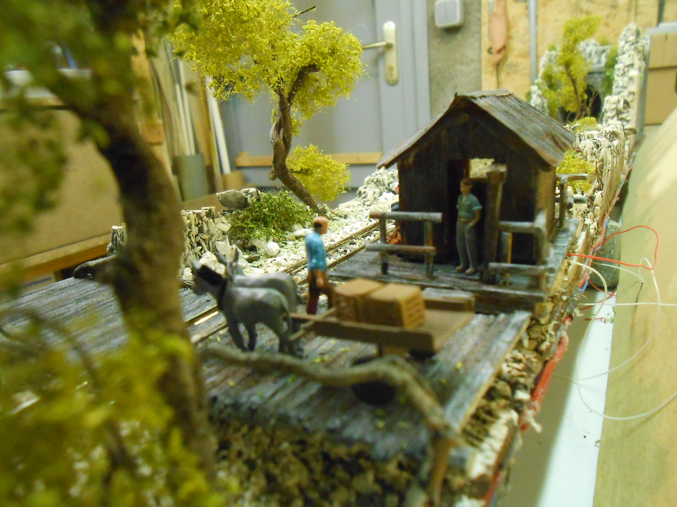

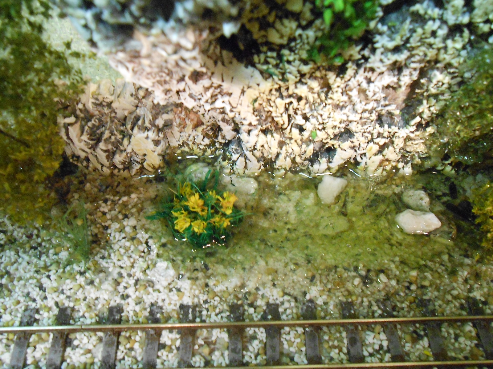

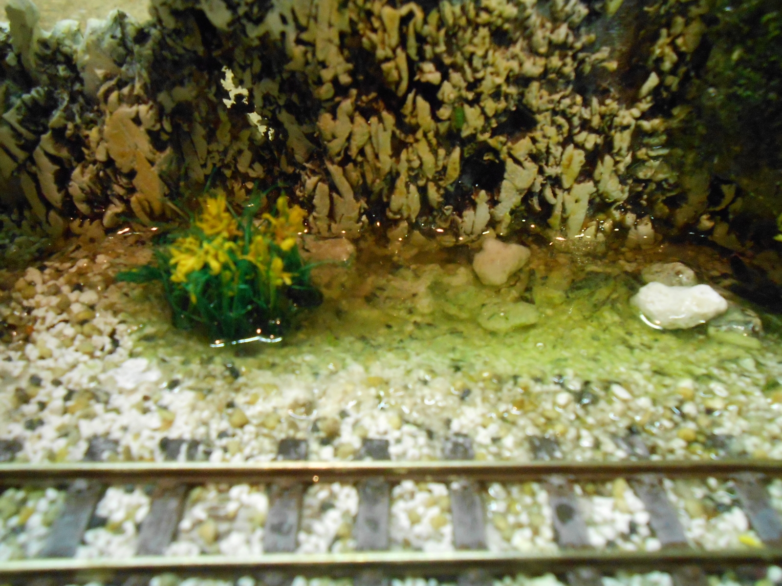

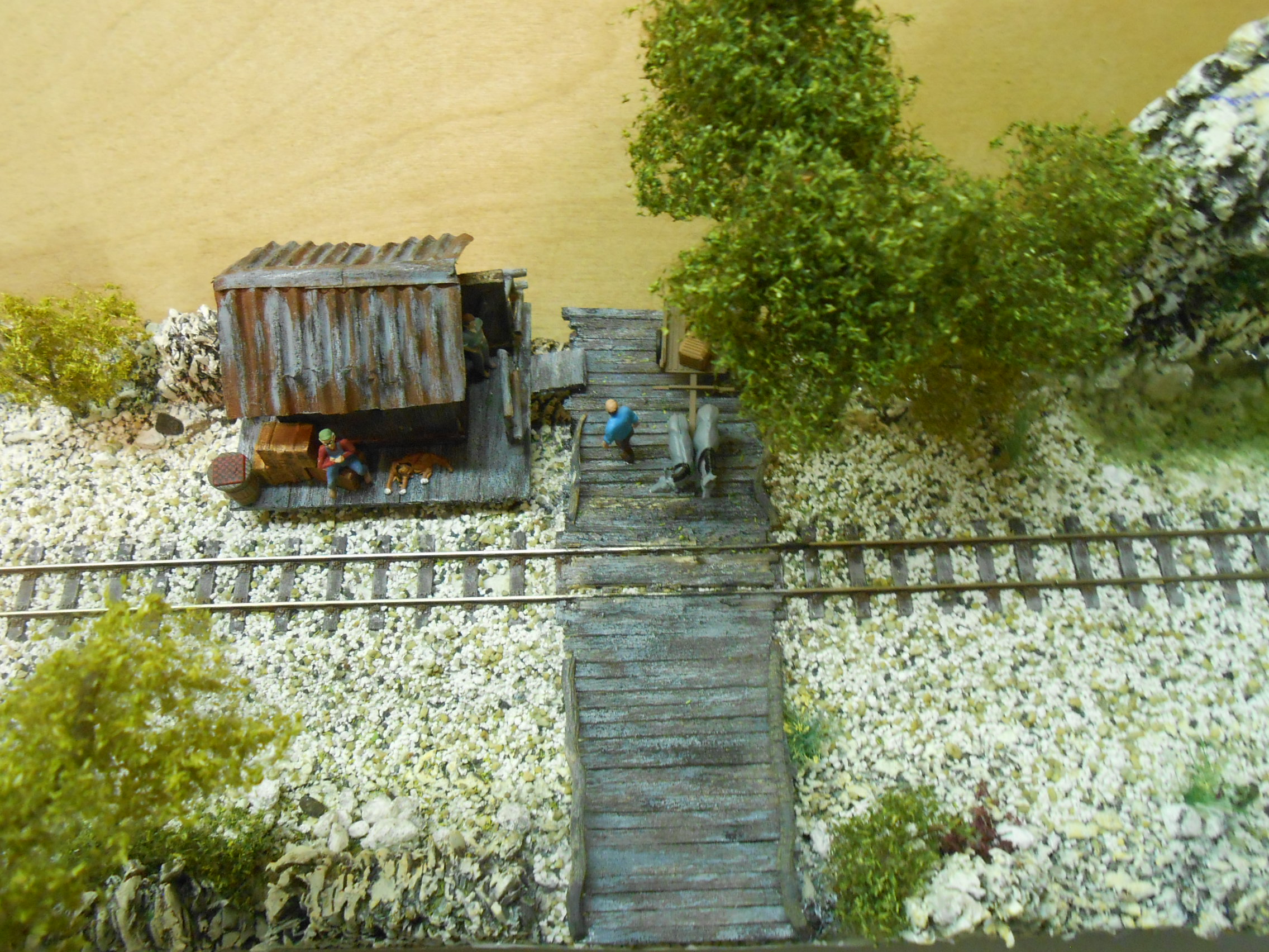

Messagepar pamiot » 28 09 2018 à 22:04
A l'automne plante des pommes ? euh non c'est pas ça. :F9
Des Iris plutôt, depuis le temps qu'ils attendent d'avoir les pieds dans l'eau :prrrt:
Pour l'eau, j'ai fini par mettre 3 couches de résine, ça fais 1 cm d'épaisseur environ et elle est bien transparente avec une toute petite teinte jaunâtre comme je l’espérais E2
Reste les pieds des pare pierres a fignoler et hop, dans l'étagère, raccordé le transfo et faire roulé ma petite "Bagnall" Minitrains dessus, d'ailleurs je suis en train de patiner les wagons plat a mettre derrière, ces modèles.
Ferais une petite vidéo
